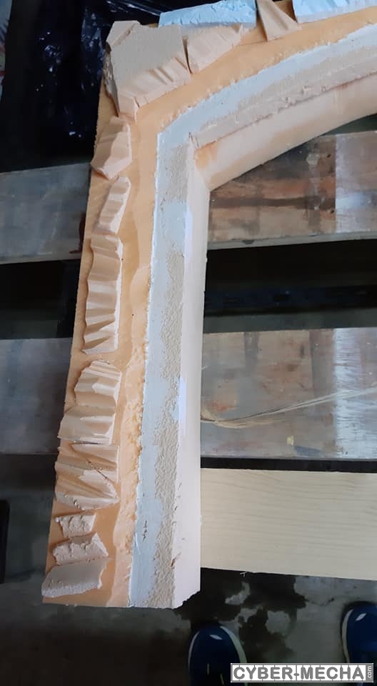

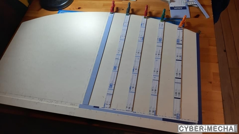

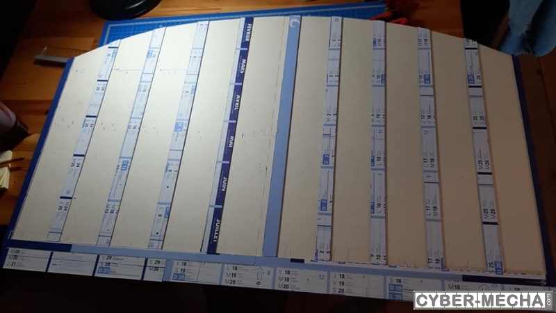

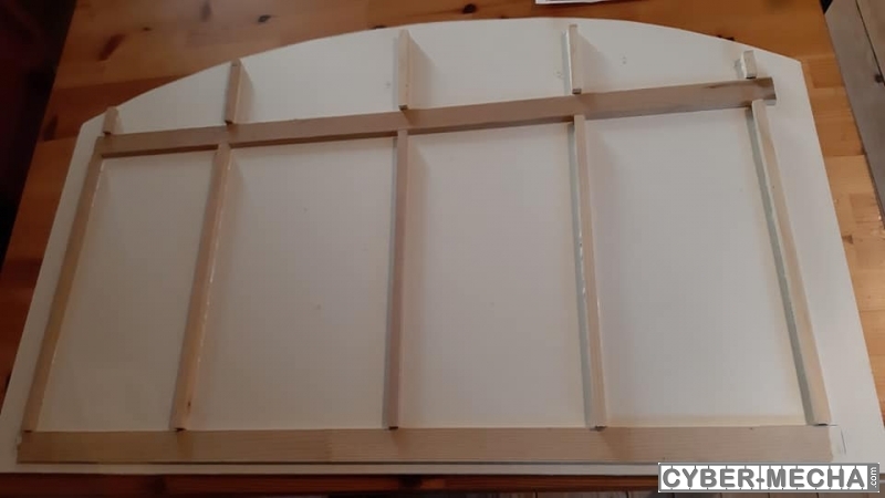

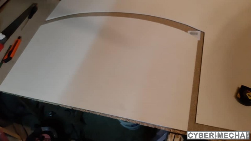

Préparation de la porte.
renforcement de l'arrière de la porte.

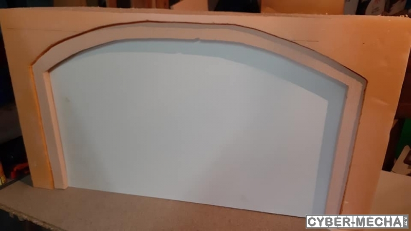

Envasement de la porte.

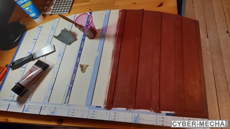

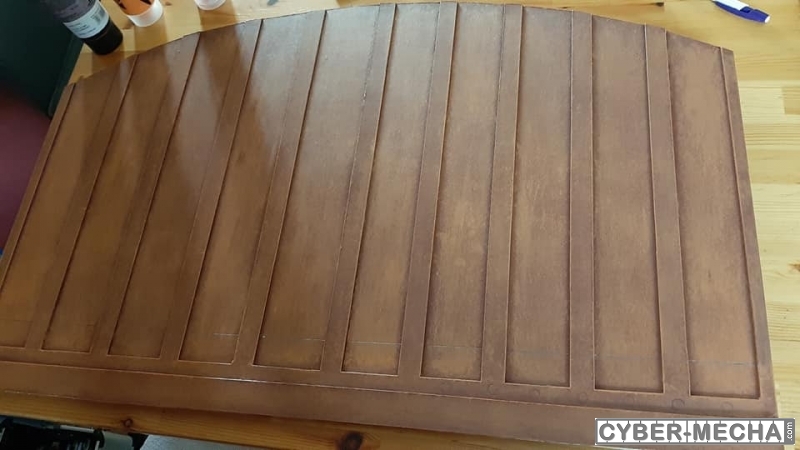

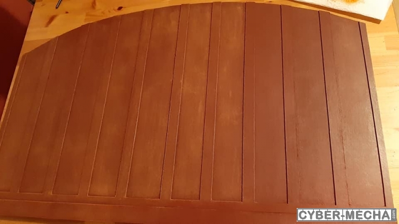

Préparation de la peinture de la porte une couleur sienne.

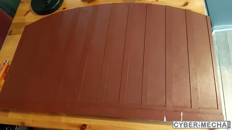

Mise en peinture de la porte l'effet rouille avec de la peinture bon marcher tout au pinceau brossage a sec pour donner des effets,a oui je nais pas oublier les cerclages de la porte il vont venir.
Les trois teinte que j'ai utiliser celle de droite couleur venetian red celle du milieux rouge coquelicot et de gauche rouge scarlet voila.

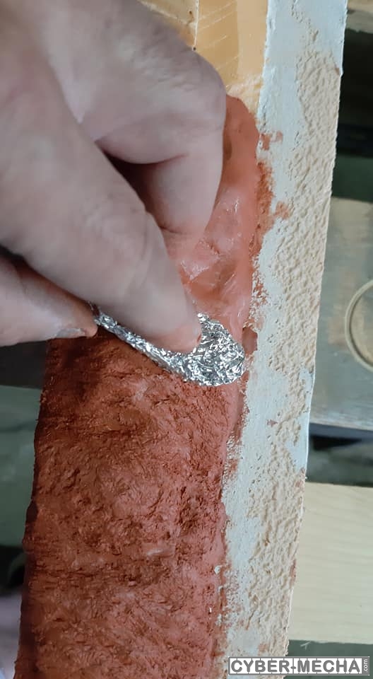

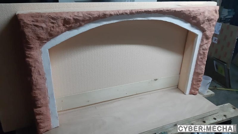

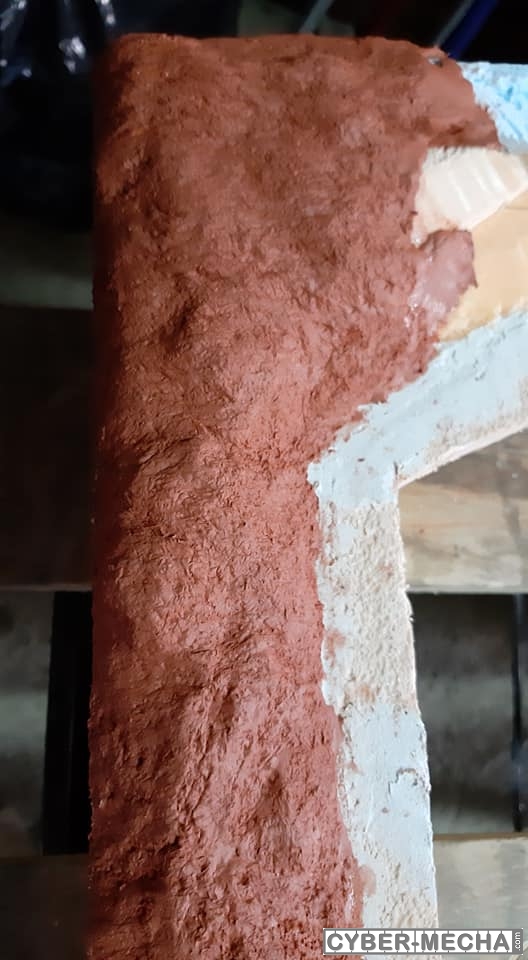

Allez c'est reparti pour la porte de jabba.

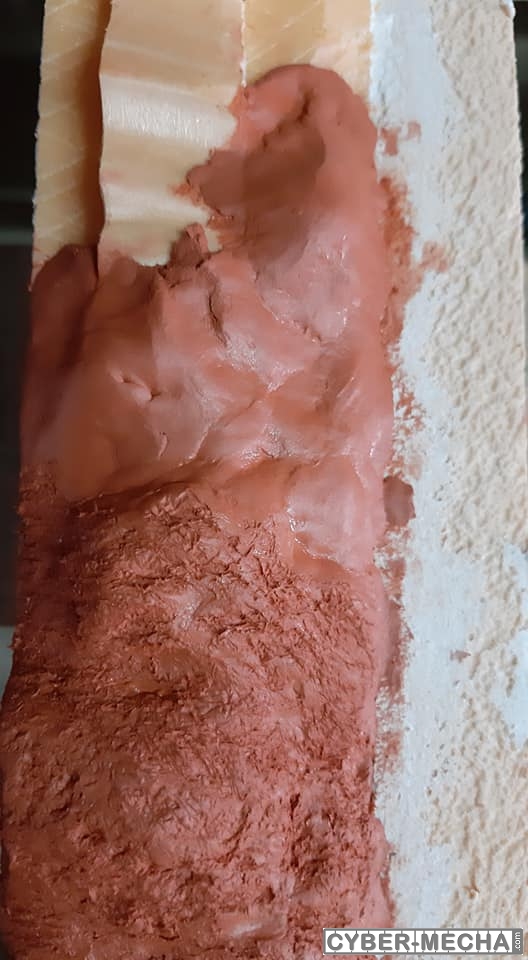

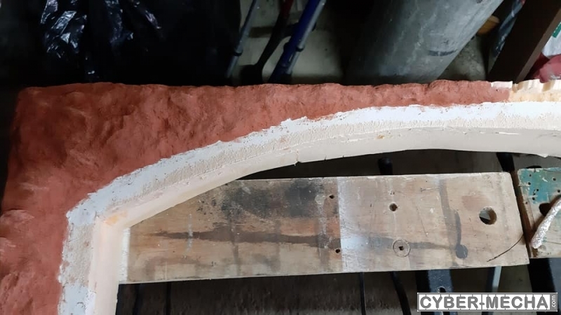

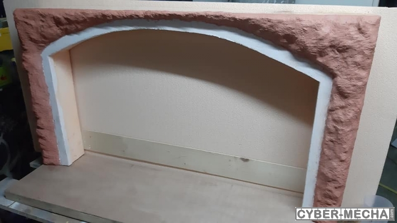

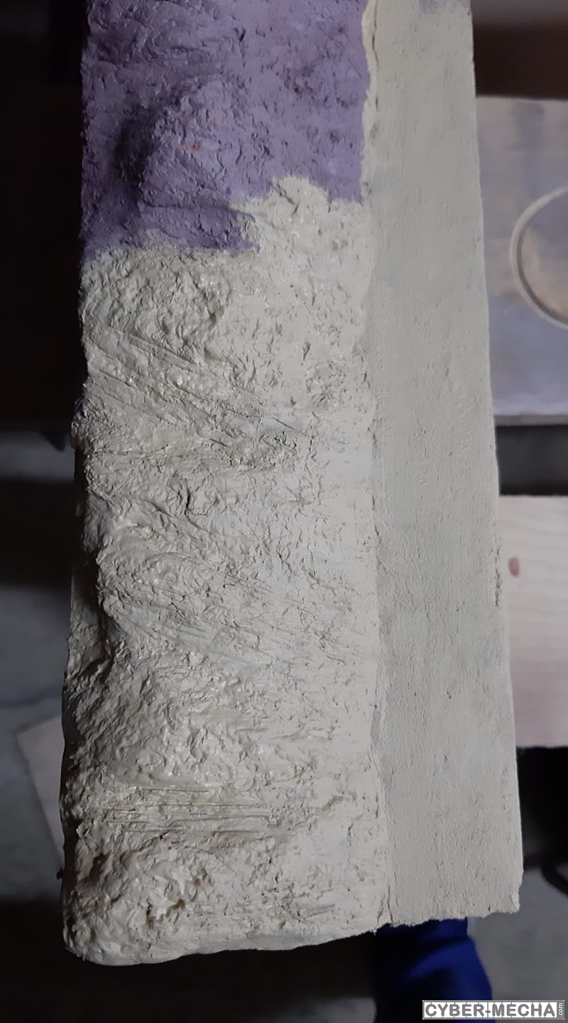

Au niveau pâte j'utile de la plastiroc elle se marie avec tout type de matériau
Pour l'enrochement j'utilise une feuille d'aluminium froisser pour donner cette texture effet rocher.

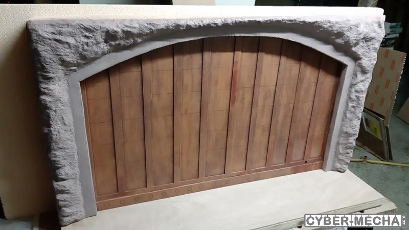

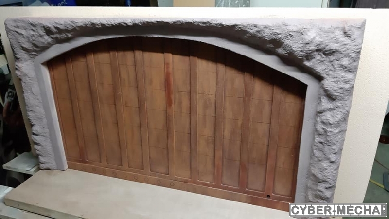

Voila l'apres est passée J'ai mis la porte pur voir se que cela donnrait.
Mise en peinture.
