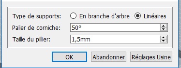

Si non tu mets quoi comme réglage poir les piliers?
Pas sur, Hollow, 1.5mm de paroi, moins de 175ml de résine pour une 20aine de cm, bon ça représente quand même un print d'un quinzaine d'euros rien qu'en résine mais je ne trouve pas ça exagéré.
Mes réglages supports (je tourne sous flashprint en ce moment):
Les prints torturés (genre le storm) j'utiliserais les supports en arbre, les prints simples du linéaire.

Citation de: Helix6187 le 16 Octobre 2018 à 06:16:59Mes réglages supports (je tourne sous flashprint en ce moment):
Et en équivalence simplify ça donne quoi? ;D

Il va falloir que je le réinstalle et que j'aille jouer dedans, j'ai changer de pc le mois dernier. Mais en en principe ton imprimante est compatible flashprint vu que c'est un clone de la mienne.
Glukgluk
Ok je viens de regarder une video de flashprint et effectivement il ya des type de pilier qui sont interessant a tester. Je vais essayer.  :Merci:
