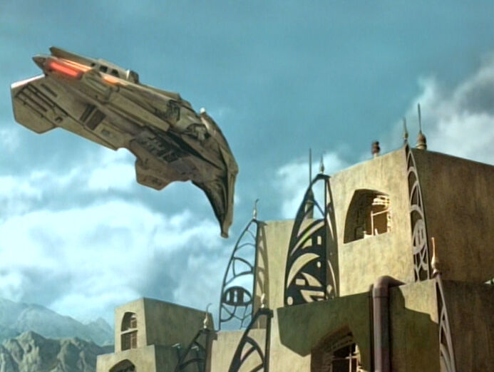

sur cette image on dirais bien qu'il y a aussi une ouverture
je trouve pas de photo plus du film sur le net .j'ai besoin d aide des fin limiers merci
