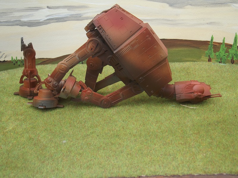

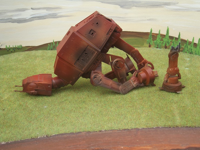

j'ai craqué sur la réalisation du dio atat endor...je me lance donc dans une version at at sauce harissa (une épave rouillée quoi)
coté rouille ,je débute..(j'en ai jamais fait) donc si quelqu'un a des tuyaux (meme rouillés) ...
pour le moment j'ai monté la maquette, je lui ai balancer 4 coups de blaster lourd...et j'ai passé un apprêt gris et noir et une première sous couche en 2 tons..
le but étant de donner plus de lumiere vers la partie haute...et c'est maintenant que commence le vrai travail..et donc ,je suis a l'arret, je vais chouffer sur youtube,le soucis c'est que moi et l'anglais..bref..j'ai pas penser a regarder dans les tutos...  :boulet:
le décor a l'arrière c'est celui que j'utilise pour mes photos de fig...pour l'at,je ne sais pas encore sur quelle planete il est !..sable ,foret ,marais..
là aussi si quelqu'un a une idée..sachant que l'engin est mortibus depuis 40 ans

OMG voir une telle belle mécanique de l'Empire dans cet état me fend le cœur !  :lol:
Pour essayer d'être constructif faudrait essayer de texturer et de contraster ta rouille (avec croûtons) mais le hic au 1/144 ça pique !
:+1: pour les vidéos du tube en anglois, en regardant bien et laissant faire les interprétations (bonnes) il y a moyen de voir ce qu'il en retourne.

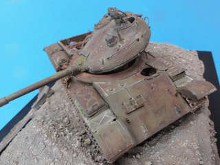

pour faire une joli épave réaliste il y a plusieurs critère a respecter
en quelle matière est ton épave alu métal ferreux  cuivre laiton
pour la tien tu dit une épave en alliage ferreux ok pourquoi pas je ne vais pas pouvoir te contredire  ;D
ensuite la durée ou elle a ete abandomer
tu dit 40 ans pour toi ok
et la plus importent ou ce trouve cette épave
tout dépens ou elle ce trouve une épave n'a pas la même corrosion dans une zone désertique que dans une jungle

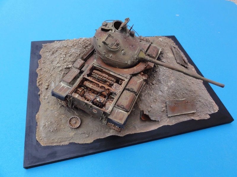

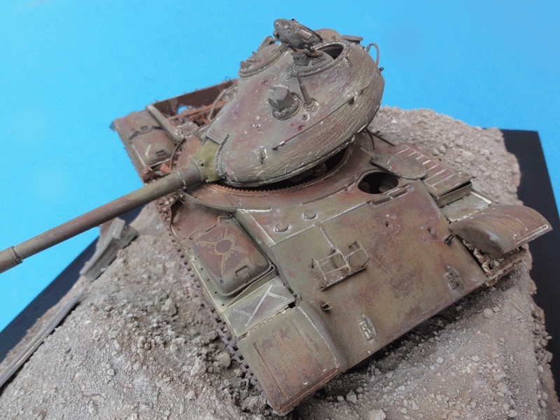

j'ai déjà tester plusieurs type d'épave
voila quelque photo d'un T62 abandonné dans une zone aride pour te donner des idées
la corrosion est légère juste la peinture écailler
tu n'est pas obliger de le faire complètement rouiller
je vais te montré d'autre photo d'épave pour te faire une idée ci tu veux

C'est toi qui a fait le tank Denis?
#13
Bon ça y est ils m'ont fait craqué avec leur atat...je viens d'en commander 3...1 hivers, 1 été, 1 morte....encore du rajout à la liste.... :cool:
  neuf, sous film et d'époque....
okita
un putain de tank!  :cool:
mince t'est hyper balaise!  :prosterne:   :prosterne:    :prosterne:

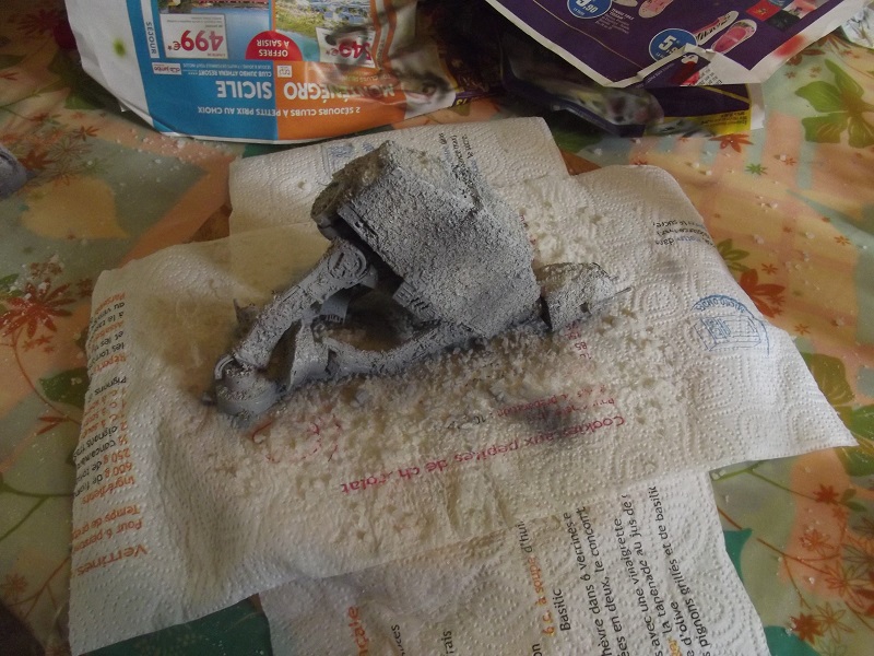

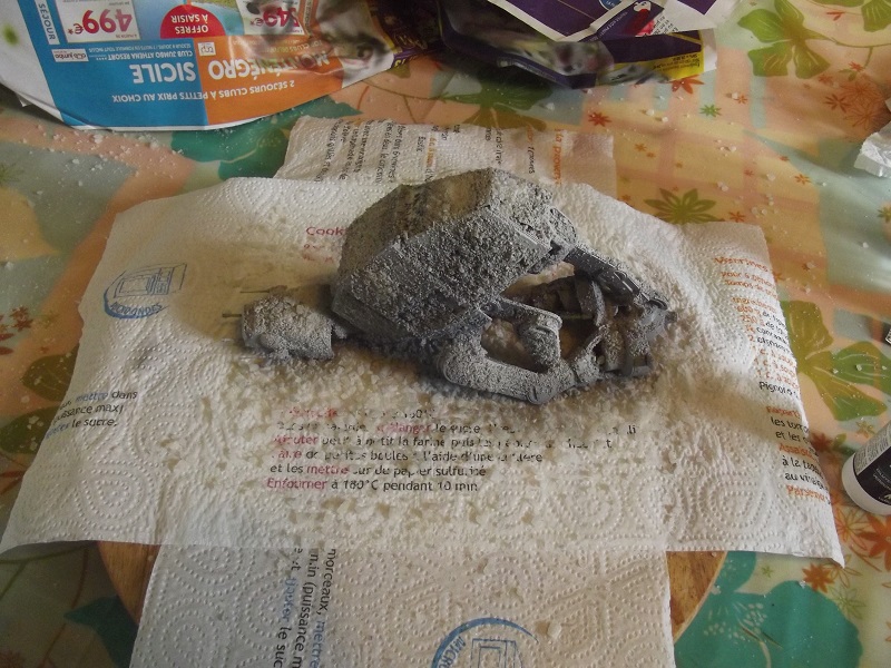

je me suis lancer dans l'operation croute de sel..je trouve cela chaud! mais bon si ,je n'essai pas,je ne progresserai pas!
j'ai rectifié la couleur trop vive du bestiau par un voile sombre
passage au tampon avec une éponge en mousse avec des jus orange et bleu tres dilué de maniere legere
une foi sec ,nebulisation avec de l'eau via mon aero et salage au gros sel plus ou moins broyé.
un coup de peinture gris usaf...et voila,y a plus qu'a passer au four (laisser secher !)...on dirait une grosse caille!
je stress un peu (un max) quand au résultat...là j'y touche plus !
