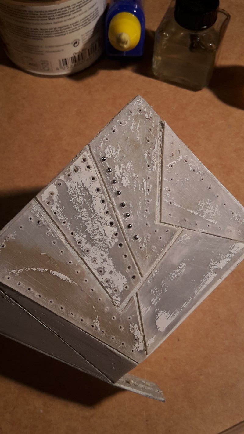

Voici la technique que je préfère.
il faut :

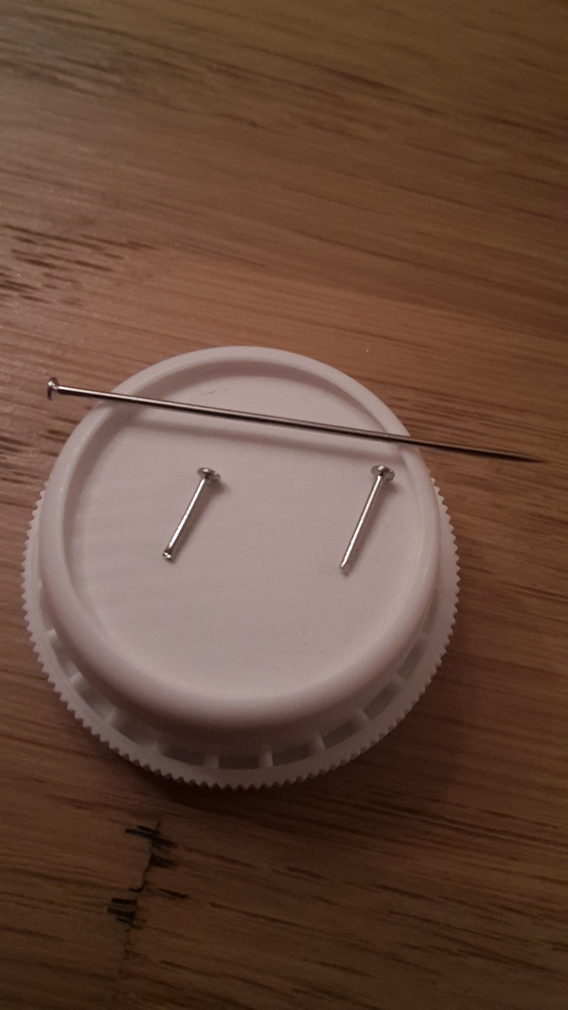

- des aiguilles de couturière à tête plate
- une pince coupante
- une pointe à graver (aiguille de compas par exemple)
- un bandeau de découpe du papier alu, film alimentaire (en dents de scie) ; de préférence métallique
- une pince à épiler
- une mèche très petite (taille tout juste supérieure au diamètre de l'aiguille)
- de la colle cyano
1- On découpe autant d'aiguilles que de rivets nécessaires à quelques millimètres sous la tête (il faut laisser suffisamment de longueur d'aiguille pour la saisir par la suite)

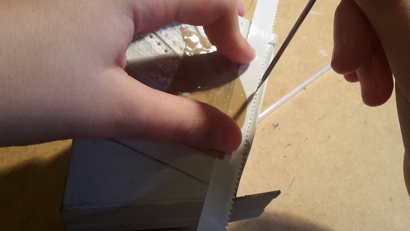

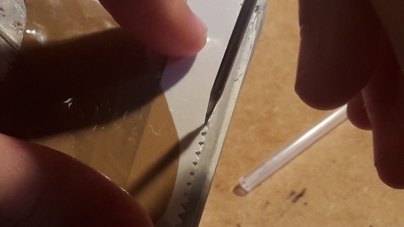

2- sur le kit, on se sert du ruban de découpe  comme guide pour marquer les emplacements des rivets avec la pointe à graver
Perso, j'ai marqué un creux sur deux (un marquage toutes les deux dents de scie quoi !)
Il faut le fixer sur le kit ou au moins le tenir fermement pour qu'il ne glisse pas au fil des marquages.

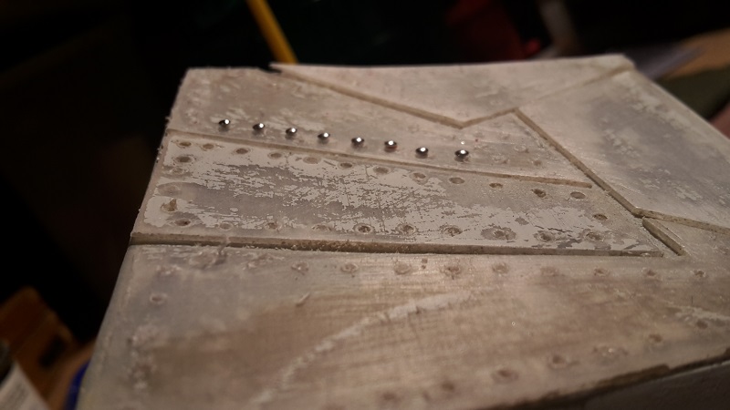

3- on perce complètement aux endroits marqués
ATTENTION : au fur et à mesure que le foret chauffe, il s'enrobe de plastique fondu et perce des trous de plus en plus gros ! (c'est ce qui est arivé sur la photo ci-dessous, la ligne à gauche de la ligne de rivets positionnée)
Il faut éviter de tout percer à la suite et surtout bien enlever le plastique qui s'agglutine sur le foret après chaque trou.
Pour rattraper les trous trop gros quand on s'est emporté, que le foret a chauffé et que la tête d'aiguille passe par le trou...
un peu de mastic au cure dent, on érase et on enfiche l'aiguille et on laisse sécher.
Si l'aiguille bouge encore quand le mastic est sec, on la sort, un point de cyano et on la remet.
4- on pose un point de cyano dans chaque trou à l'aide d'un cure-dent puis on place chaque aiguille dans chaque trou ! (avec la pince à épiler si on a de trop gros doigts...)
Pardon pour le travail de goret sur ce kit mais c'est la récup de mon travail de sagouin des années passées...
En fonction de la pièce sur la quelle on pose ces rivets, il n'est pas forcément nécessaire de couper les aiguilles avant de les mettre dans les trous.
C'est selon la place dont vous disposez ! Pour une caisse, une casemate... pas la peine de vous embêter (en gardant à l'esprit que 50 ou 100 aiguilles, ça peut "faire du poids" à force...
à  voir pour chaque cas donc...

il faisait quel Ø ton foret? tu as percé au dremel?
je serais incapable de te donner le diamètre Gluk'
J'ai pris le plus petit de la boite et j'ai essayé sur une chute de CP avant
moitié à la drille et moitié au Dremel oui (enfin, une sous-marque mais même concept) - Attention, au Dremel, ça chauffe...

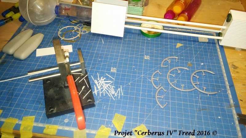

Pourquoi ne pas prendre un "emporte-pièces" ? de la carte plastique (emballage crème fraîche ou autre) .....l'objet (en fonction du site et/ou du type coûte 5€ minimum)
J'ai une "machine" qui découpe des morceaux de CP (des rondins d'Evergreen de plusieurs diamètres) ...j'ai d'ailleurs posté à ce sujet mais je ne retrouve plus les photos !
