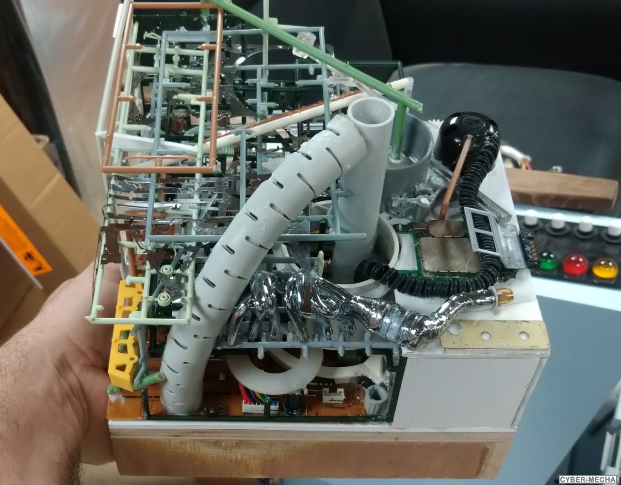

En attendant l'arrivée du Galactica de chez DDC, je me lance dans la création d'une maquette d'un cube Borg au 1/5000eme .. ce qui fait dans les 60cm de coté quand même, en scratch + kitbash
L'idée m'est venue en fouillant dans une de mes caisses de rabio, il y avait plein de grappes entassées les unes sur les autres .. j'ai tout de suite pensé à un cube borg .. et zou
Alors comme à mon habitude, je ne vais pas faire juste un cube et puis basta.. je vais ajouter un petit plus.

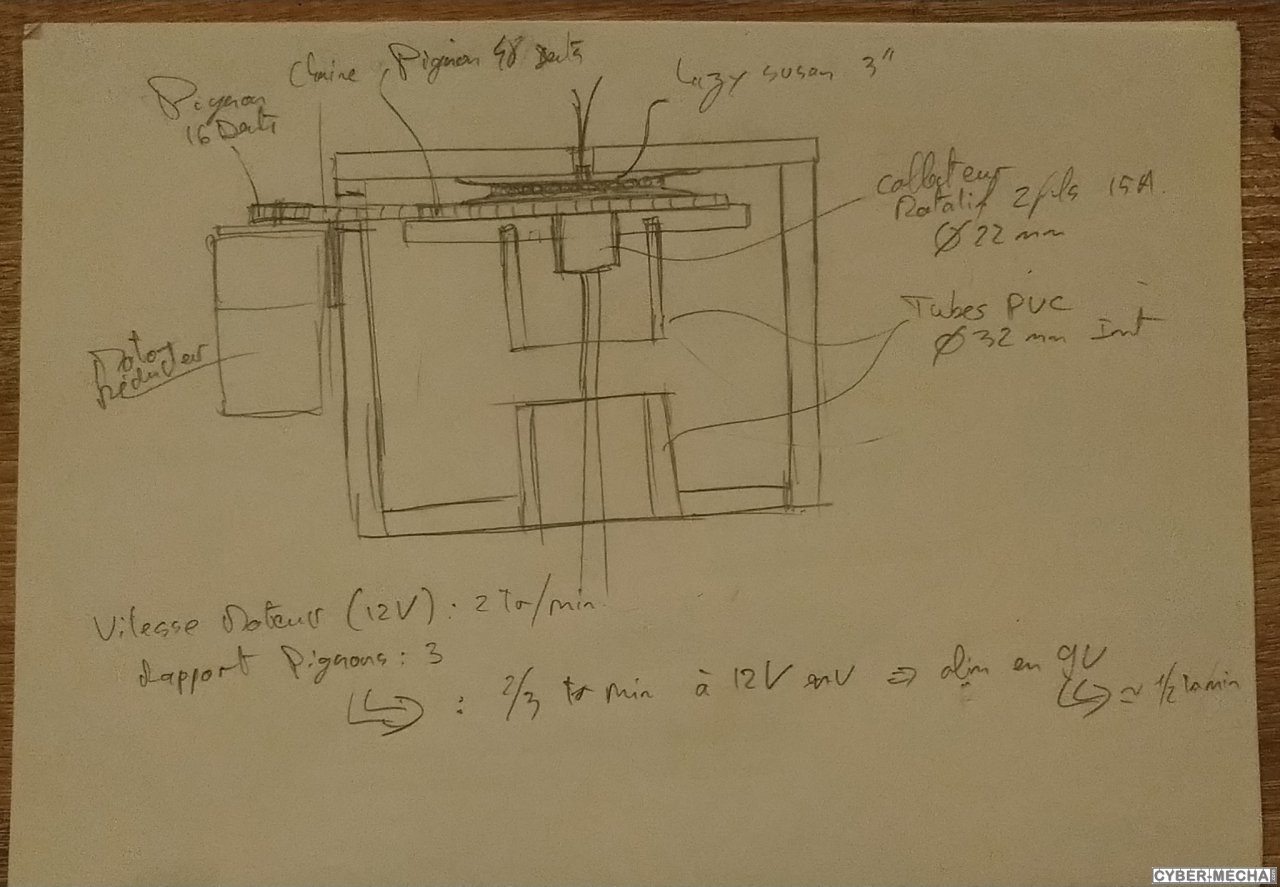

Cette fois ci.. il tournera sur lui même (vitesse estimée de 1/2 tour par minute) et sera sur un socle en plexi qui donnera l'impression qu'il survole la table.
Bien entendu il sera eclairé .

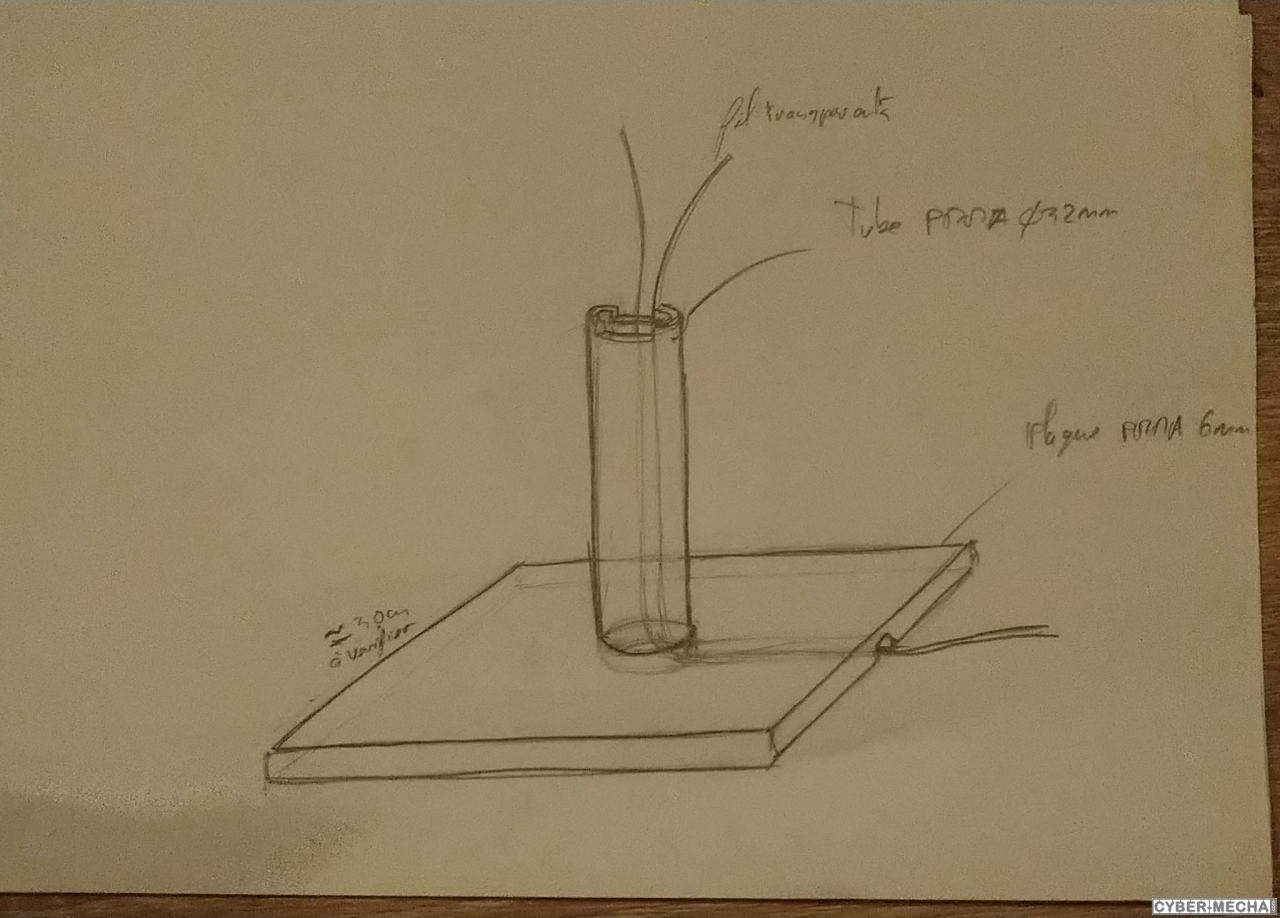

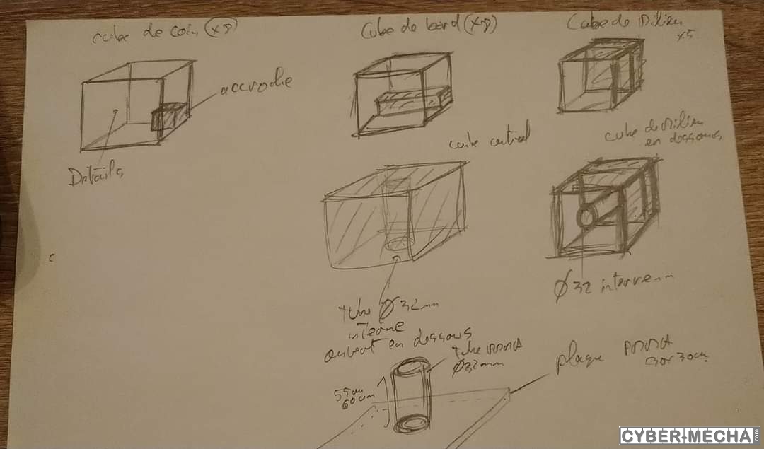

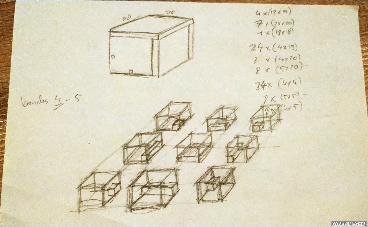

Alors pour commencer, j'ai fait quelques schemas :D
j'ai divisé le cube en sous cubes facon rubbik's cube .. ca me permettra de ne travailler que des sous ensemble dans un premier temps, et , ensuite, une fois tout assemblé, de faire les finitions générales avec une couche extérieure .

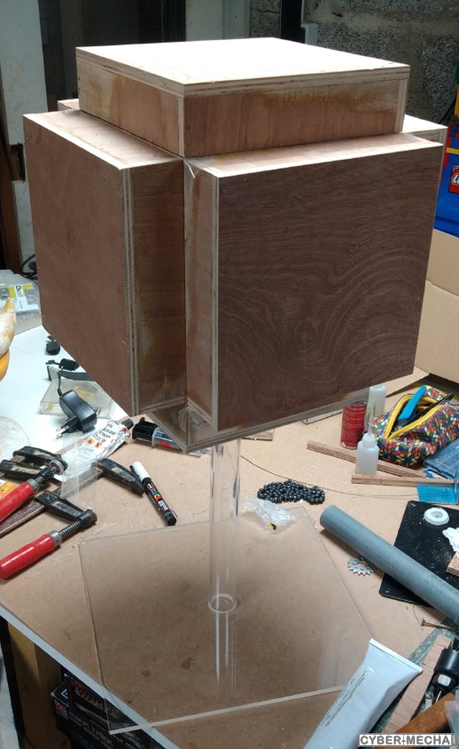

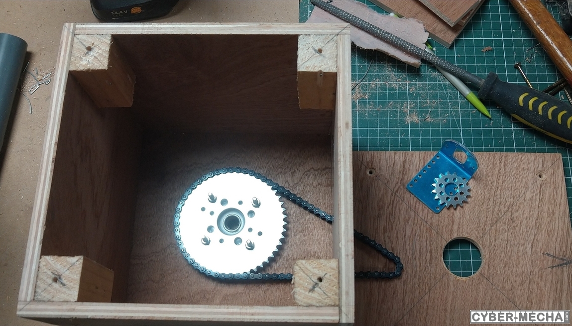

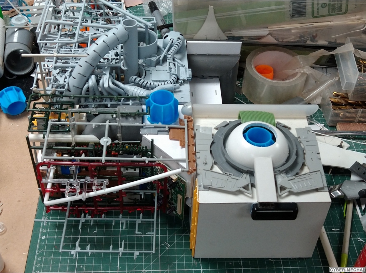

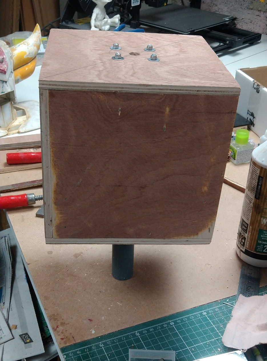

Ensuite j'ai commencé la construction du cube central en CTP 10mm ..le coeur en gros :P
au final le moteur sera à l'intérieur, ce qui laissera un seul accès nécessaire en cas de panne ou entretien ;)
La mecanique sera à chaine..
Les extensions qu'on voit sur les face du cube sont les bases pour faire les cubes de décor autour du cœur ;)

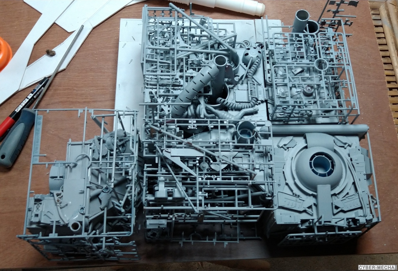

« Réponse #3 le: 27 janvier 2021, 16:04:23 »

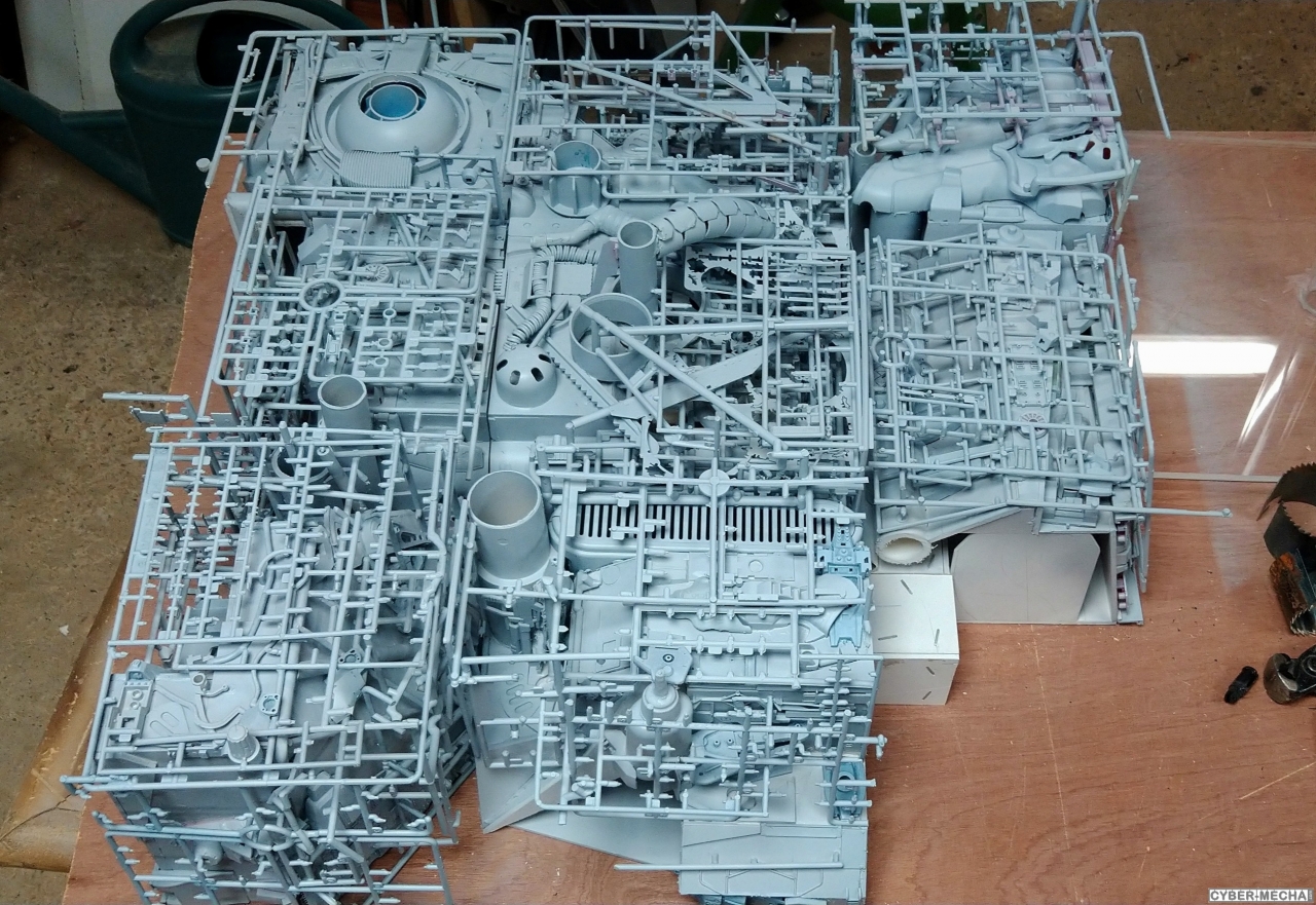

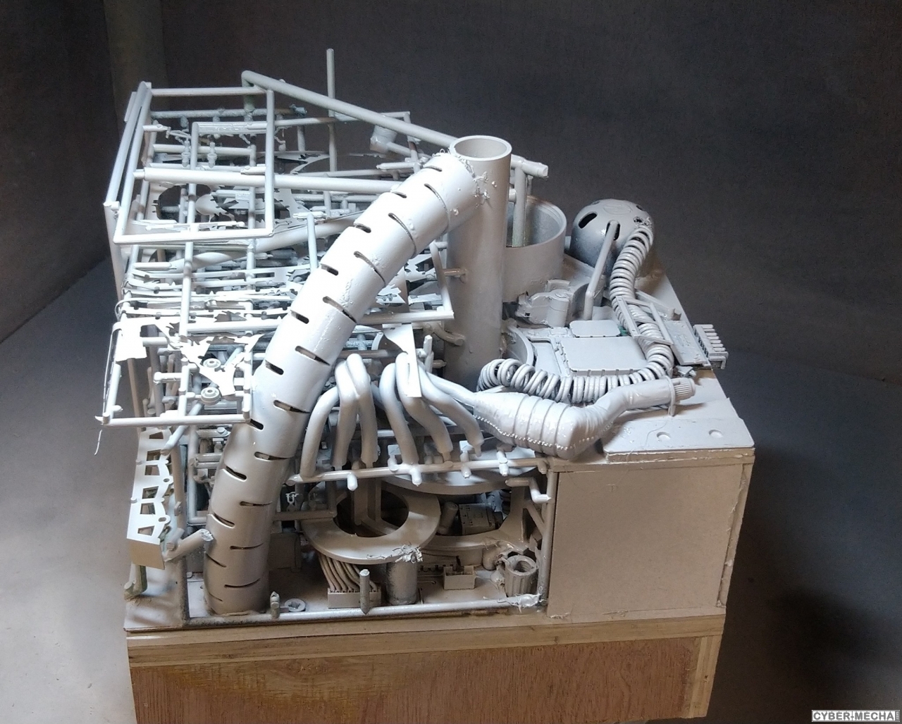

c'est ca l'idée ;)
voila ce que ca donne avec des details dessus... je n'ai qu'une partie de la première face, mais ca avance ;)

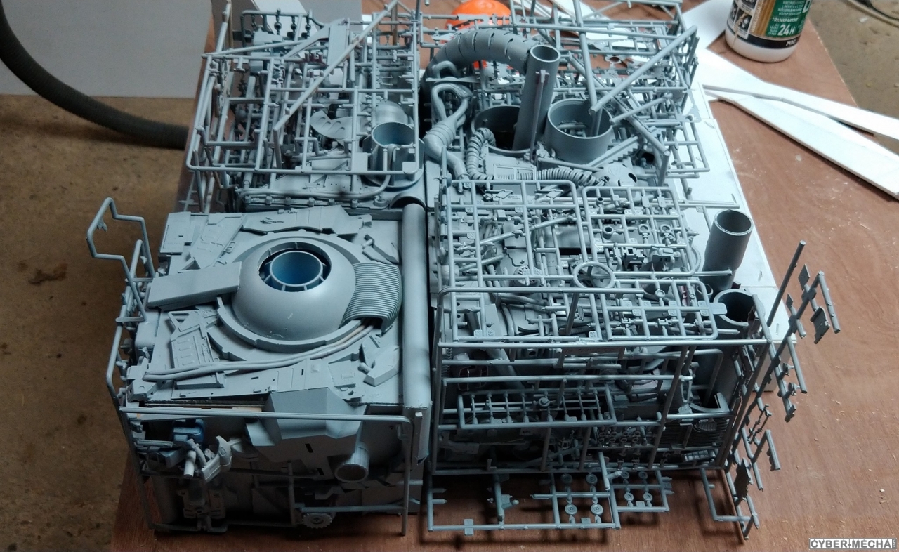

« Réponse #19 le: 21 février 2021, 20:06:03 »

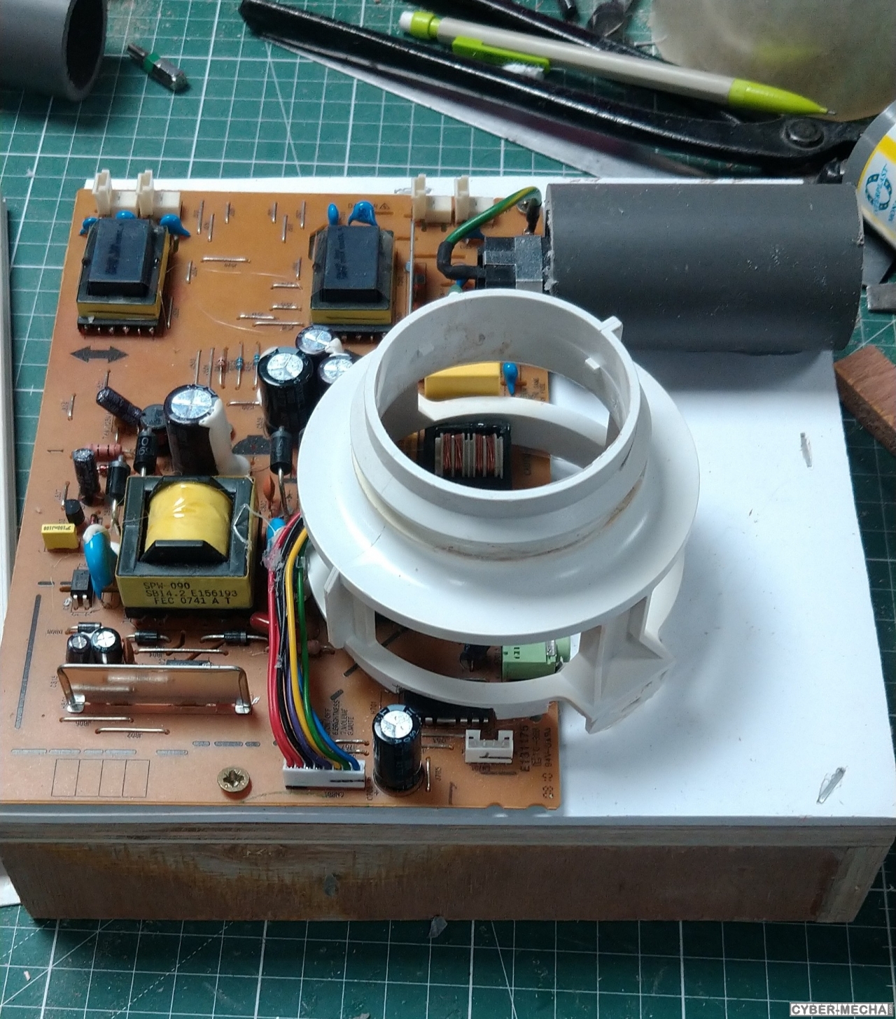

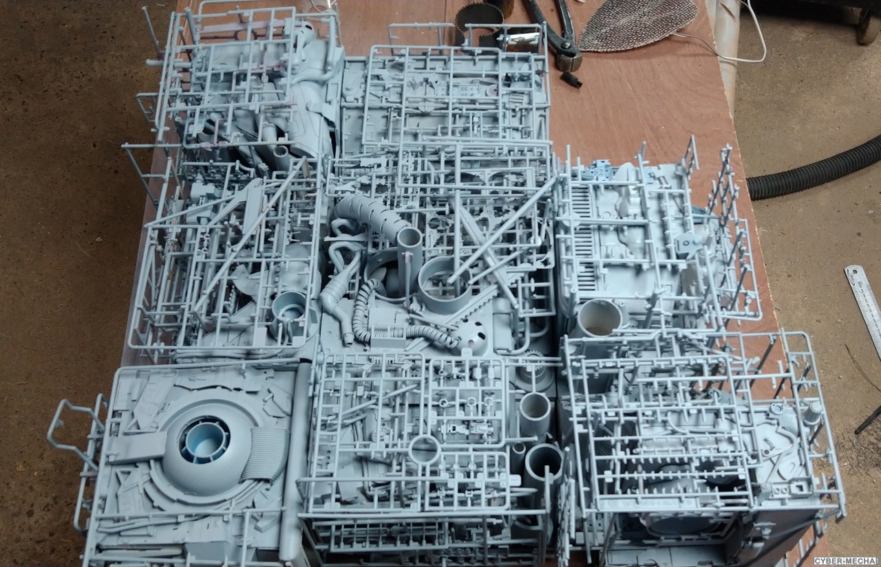

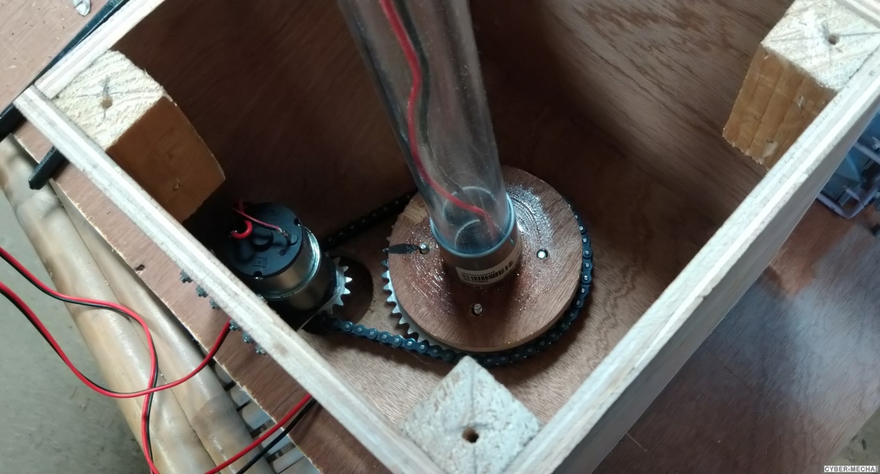

Bon alors reprise des hostilités plus lente que prévus, je n'ai pas fait grand chose ces deux dernières semaines...
Réception du moteur (après deux mois d'attente) et pose de celui ci
Sinon j'ai presque fini la première face mais me retrouve à court de plaque de pvc... Faut que j'en reprenne :P
