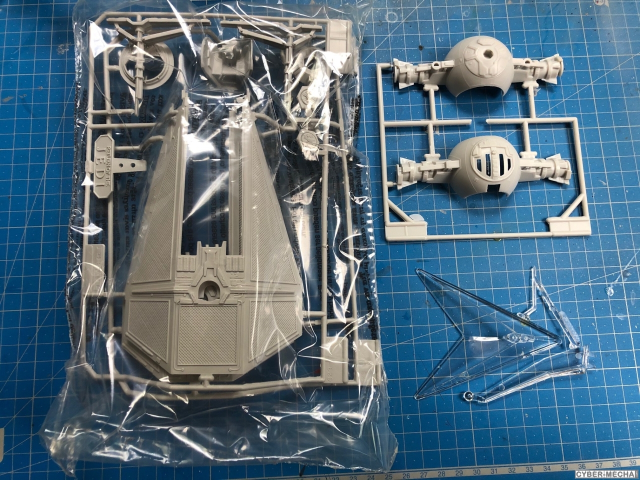

Tie inceptor de MPC
« le: 09 novembre 2020, 09:58:19 »
Montage en prévision.
Pour commencer quelques photos de la boîte et de son contenu.

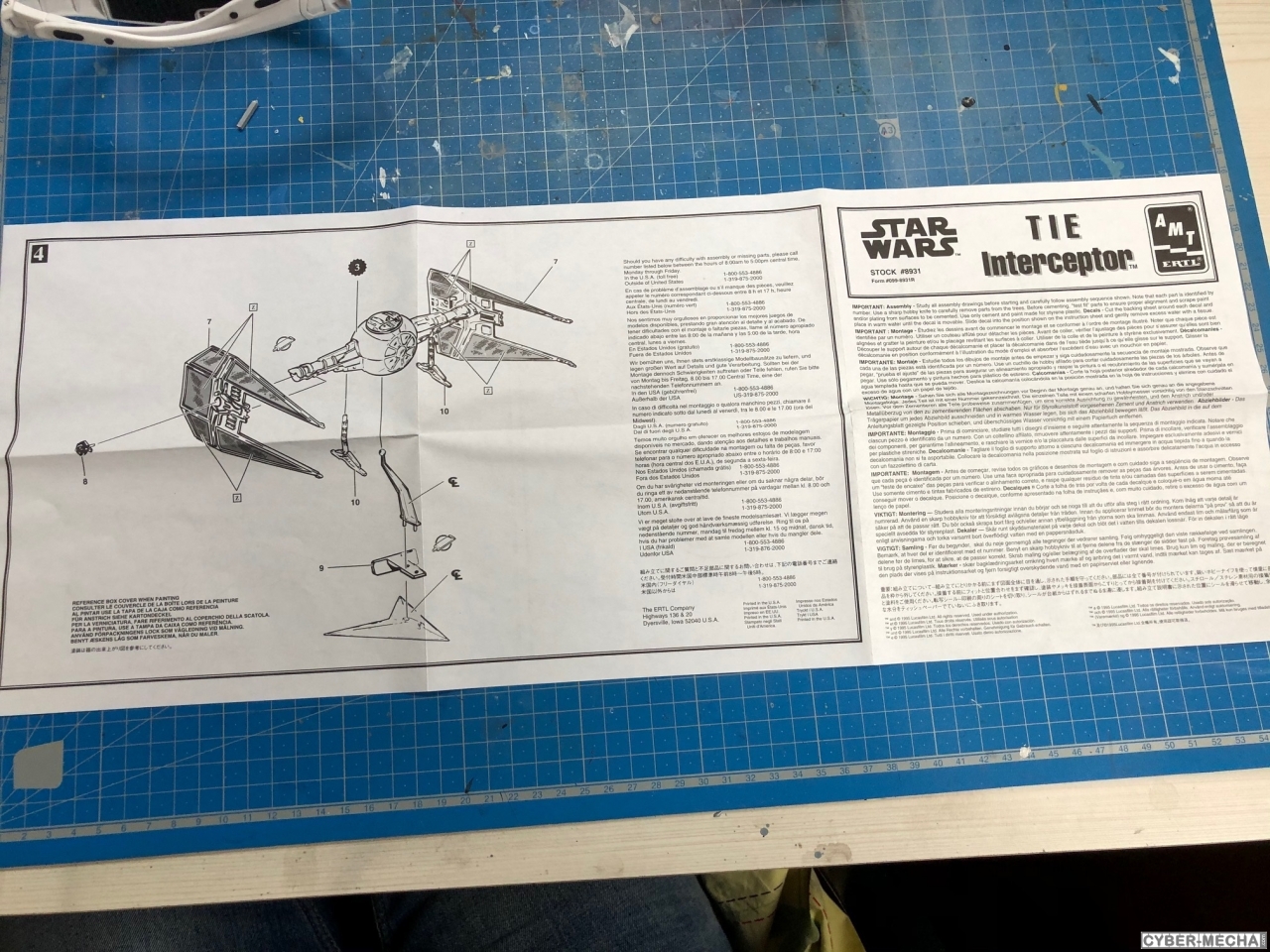

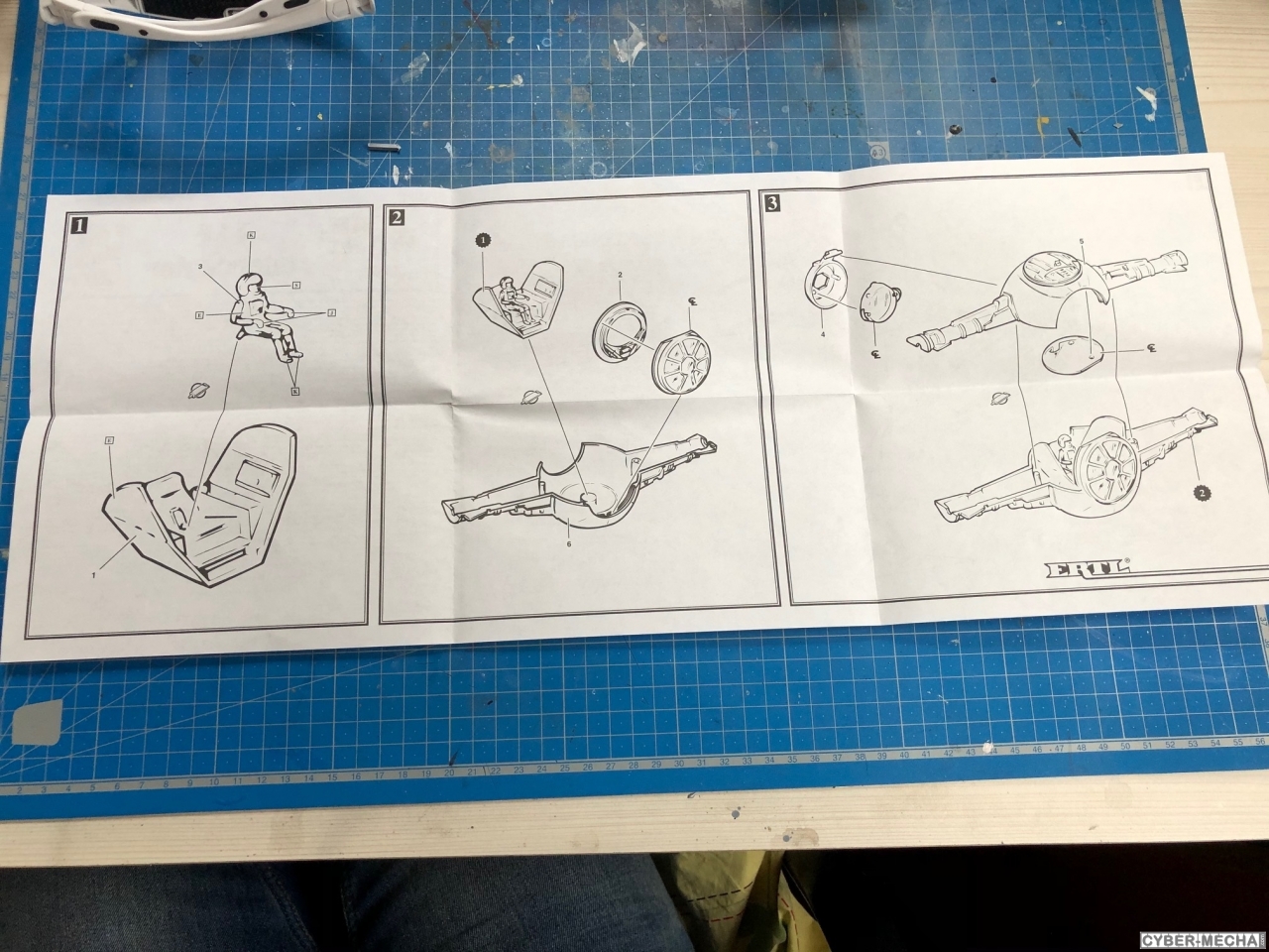

Et dans la boîte il y a

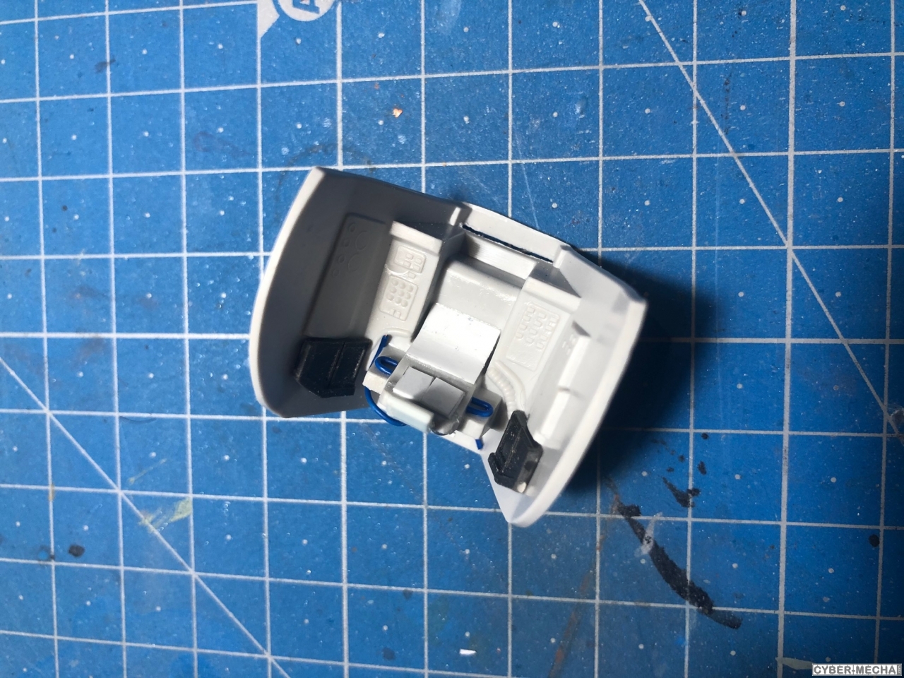

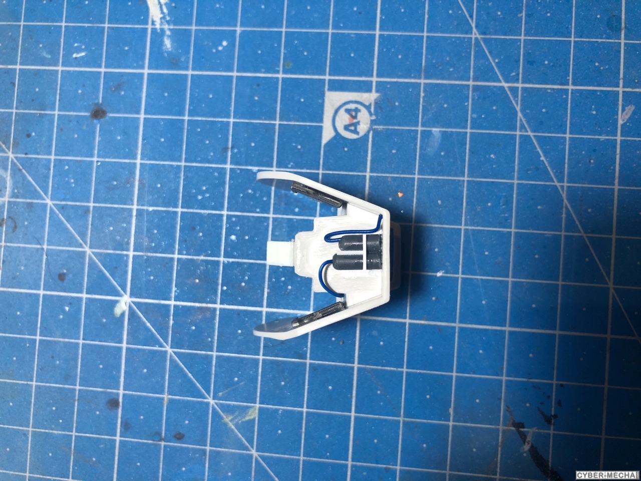

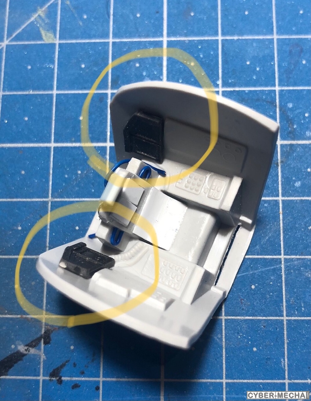

Bonjour à tous,

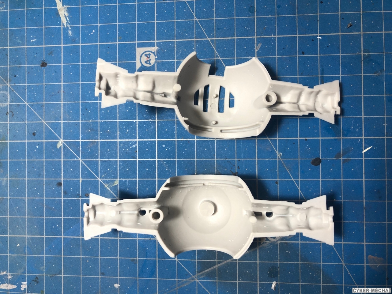

La préparation des pièces a commencé. Le modèle accuse son âge : poncer, mastiquer, améliorer ...
Les vertus du maquettiste sont à l'épreuve. Je le prends du bon côté, c'est formateur.
Pour l'instant je me concentre sur l'habitacle qui est vide ou presque !
Le siège est modifié avec de la carte plastique et pièces de récupération.
Deux morceaux de grappe et du fil de téléphone pour meubler l'arrière.
Et puis des pièces de gundam pour agrémenter (les plaques grises foncées)

Erreur de photo
Cette fois c'est bon. Les pièces grises foncées viennent du kit du gundam providence bandai 1/100

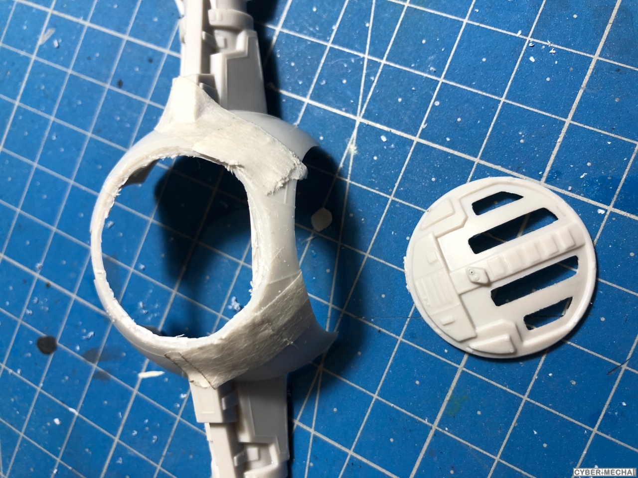

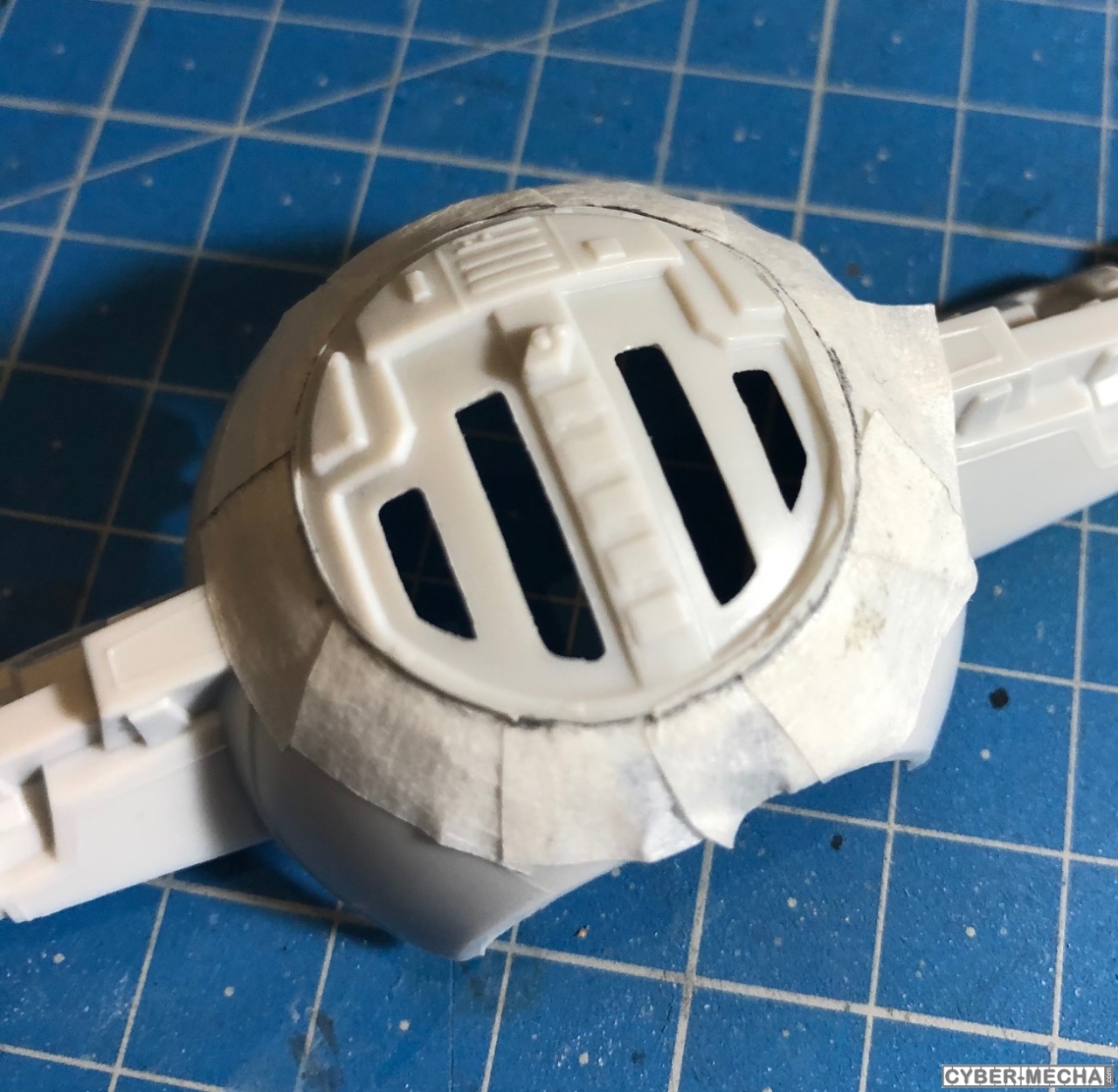

Dans mon idée de diorama, j'ai besoin que le sas du dessus de l'habitacle soit ouvert. Il va donc falloir un peu de découpage.
1er je protège la maquette des éventuels dérapages de la lame
2ème je marque bien au crayon gris la découpe la ligne de découpe
3ème je creuse un léger sillon avec une pointe à graver
4ème peu à peu j'accentue grâce à l'outil de gravage de Tamiya
5ème je termine la coupe avec une lame de bistouri
Hors ligne Bouq'
CQFD !
perso, je zappe toujours la phase 1 et je m'en mords les doigts 9 fois sur 10 !
