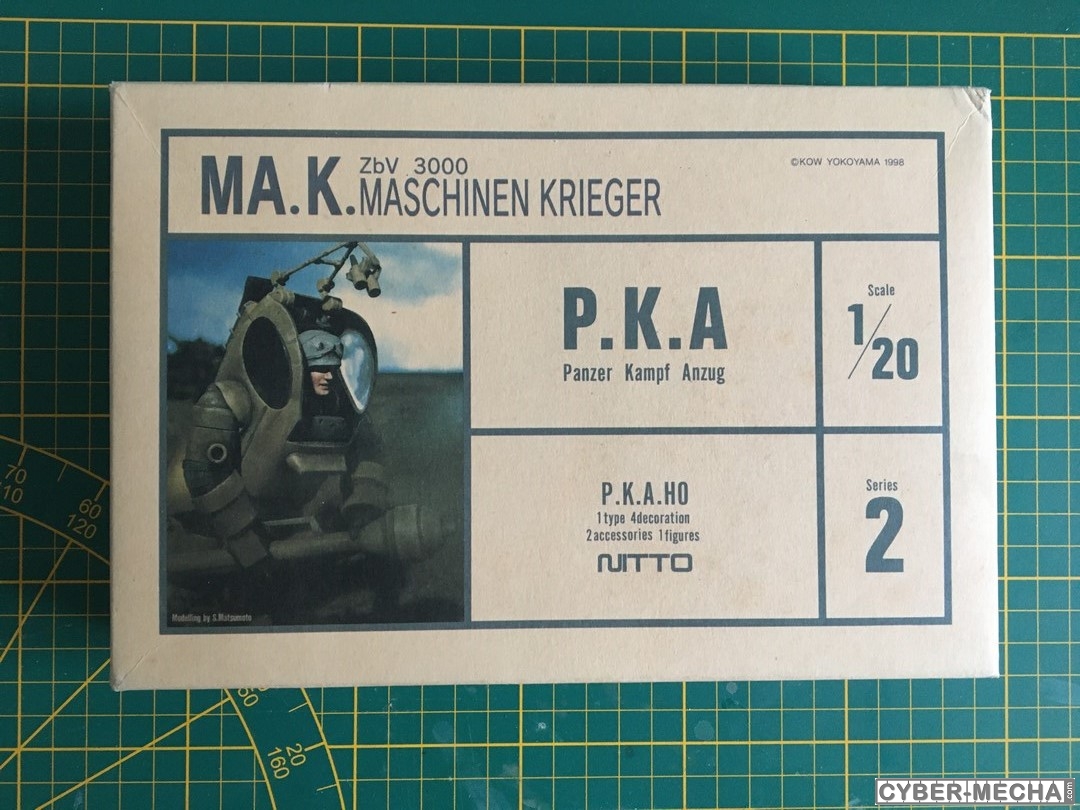

Salut  :)
c'est parti pour un petit montage de rentée : le Panzer Kampf Anzug
C'est un kit au 1/20 de chez Nuitto. Niveau qualité c'est assez moyen mais ce n'est pas un kit tout jeune, il y a un bon travail de prépa à prévoir.
Par contre je pars quand même avec un handicap car je n'ai plus les vitres ni le pilote... pas grave.
L'idée sera de faire un petit dio avec Ma.k abandonné et son pilote squelettique encore dedans  :)

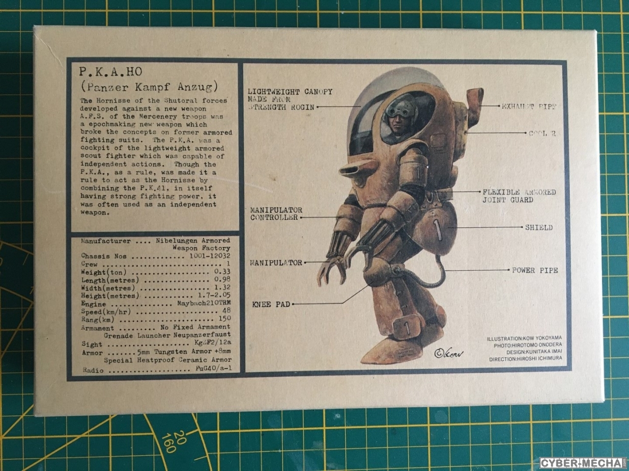

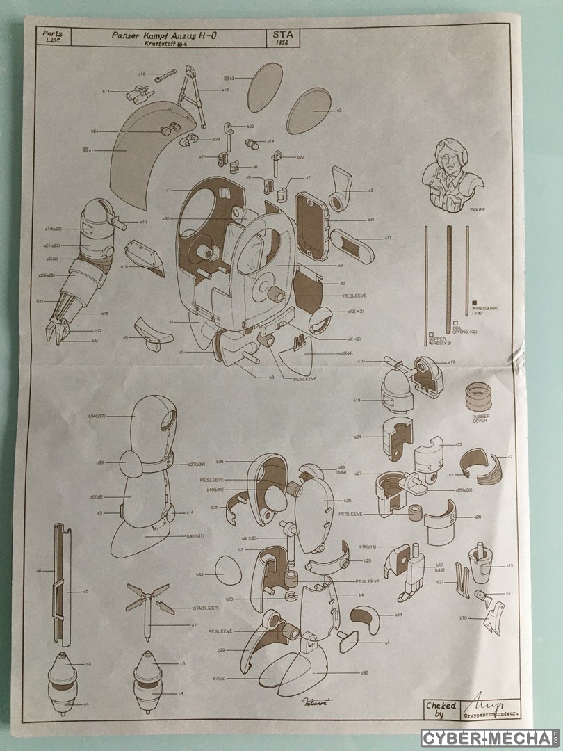

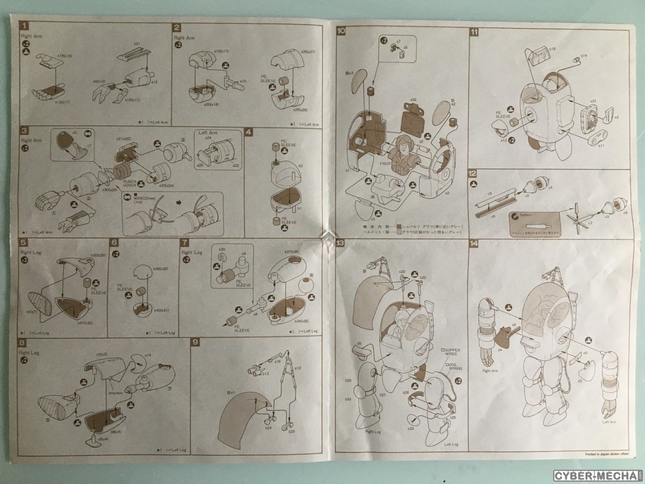

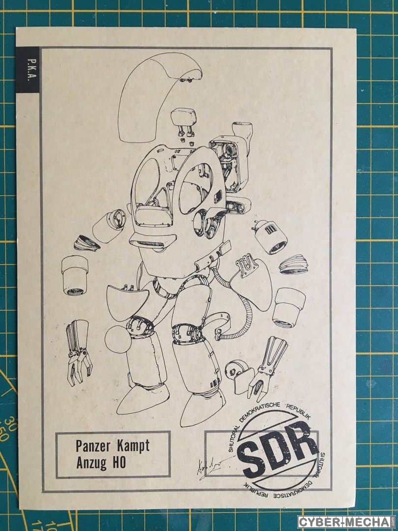

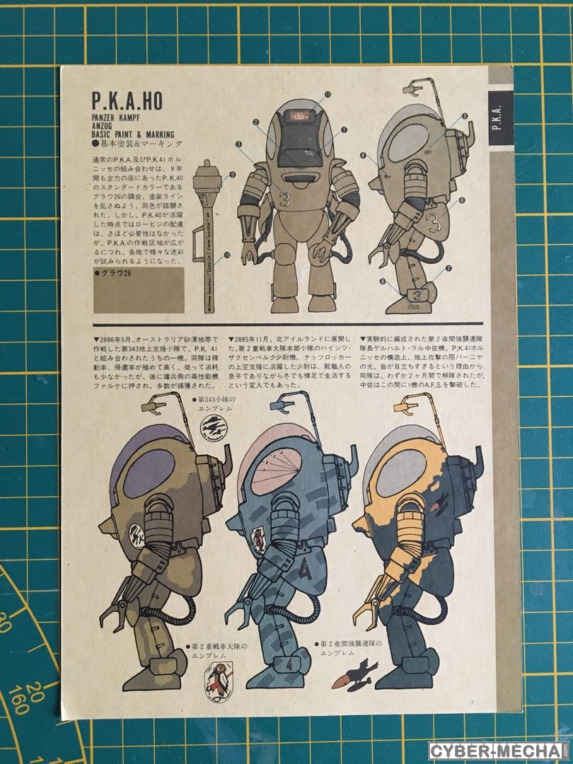

Petite présentation :
Tout d'abord tout ce qui fait pour moi le charme de ces kits Nuitto, les illustrations:

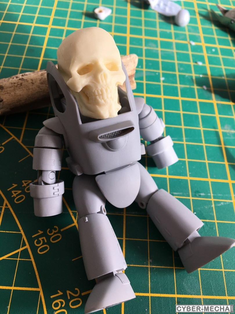

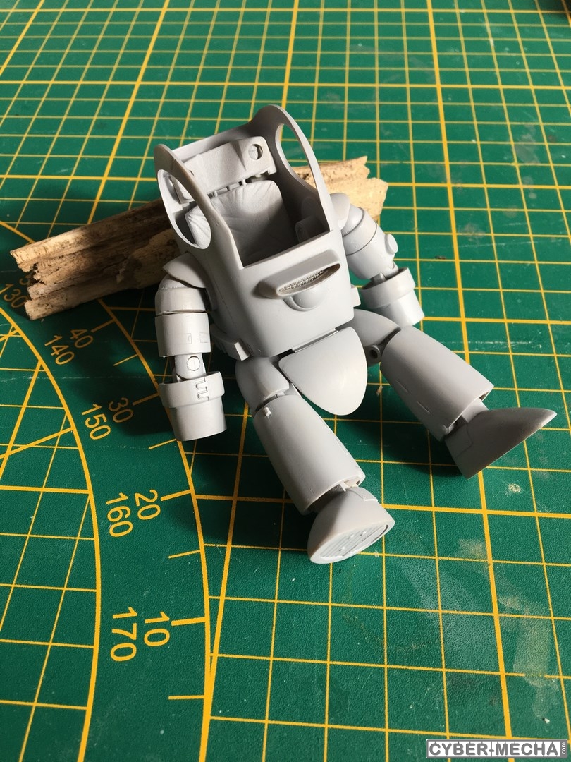

Bon alors au niveau de la pose cela devrait donner quelque chose comme ça :

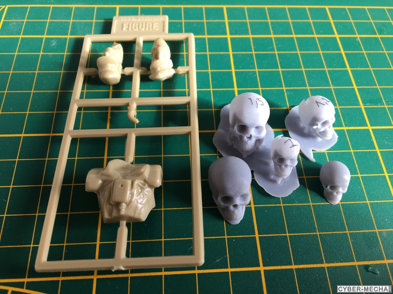

J'ai récupéré des pièces d'un kit Ma.k Gustav et des cranes imprimés en 3D il y a longtemps :
Une idée de ce que cela pourrai donner :
On est encore loin du perso final, mais faut bien commencer par quelque part.

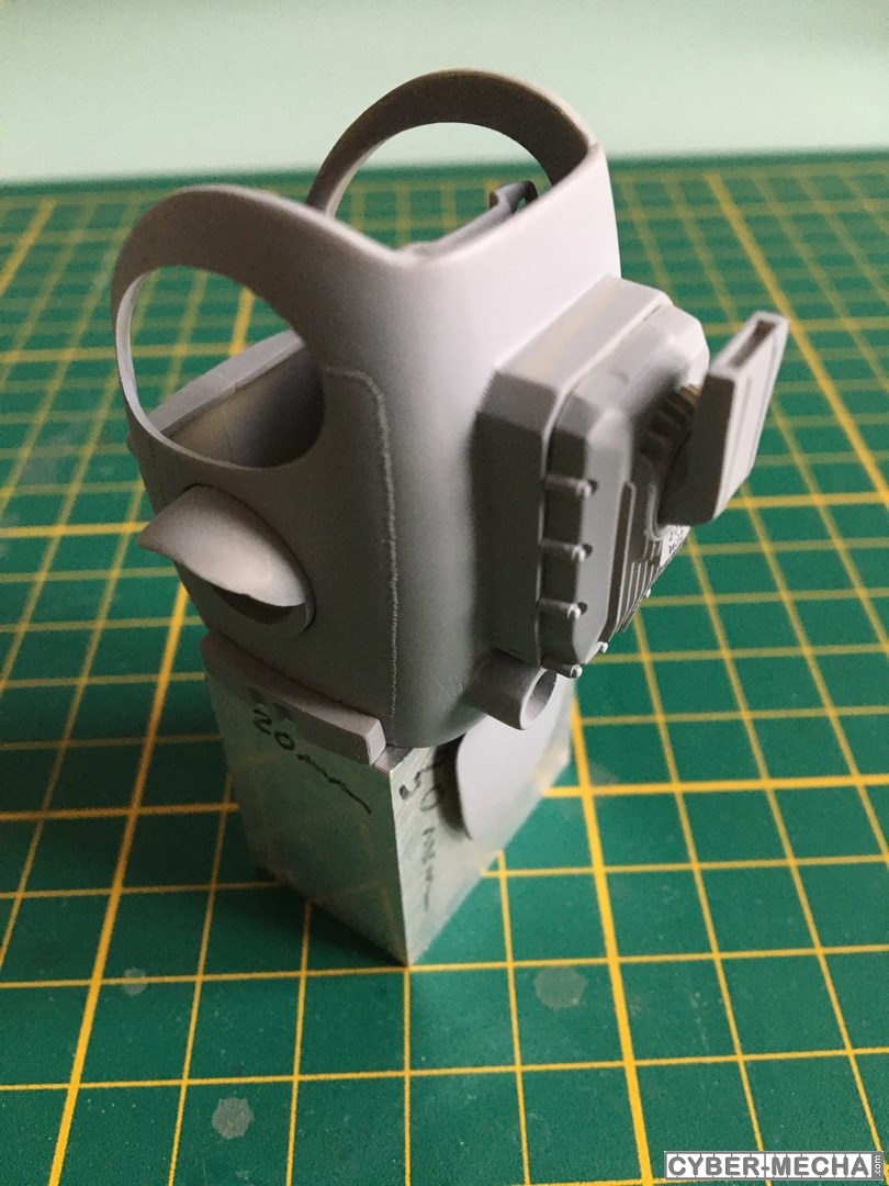

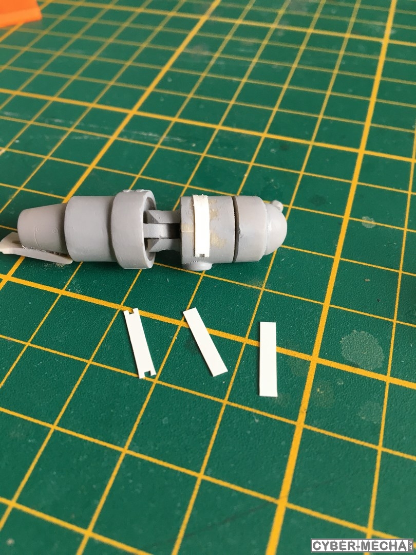

J'en ai profité pour voir les détails du kit et malheureusement pas mal de détail en creux sont ne sont plus présents suite au ponçage lors de la prépa, et perso j'ai pas envie de me lancer dans la gravure de ceux-ci, donc je vais rajouter ces détails en cp (ce sera l'activité principale de la semaine prochaine).

Exellent le crâne est bien côté taille
Petite question il est mort de quoi ?
Quelle impact de balles dans le blastron serai pas

C'est un des designs Mal que j'aime le moins, mais ton idée de dio est cool !
Il faudra un crane plus petit que le gris, j'imagine ?
Bonne remarque de Denis, ça peut être l'occasion de s'amuser avec le fer à souder pour faire un impact de laser  :evil:

Yep, les impacts divers et variés sont au programme  :)
Mais dans un premier temps je finis le montage "clean".
Pour le du crâne je testerais diverses tailles, voir ce qui fonctionne le mieux.
Par contre je vais refaire le buste du pilote, il est vraiment pas terrible, ça ne devrait pas être très compliqué.

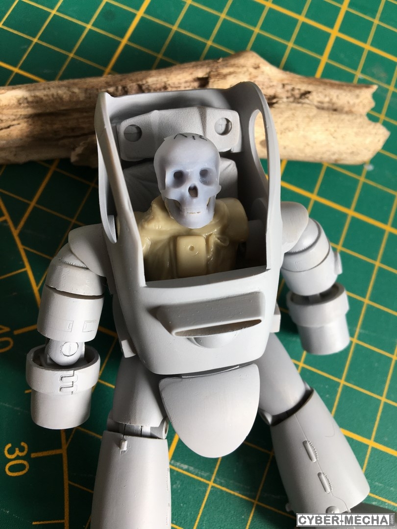

« Réponse #9 le: 30 août 2020, 19:30:47 »

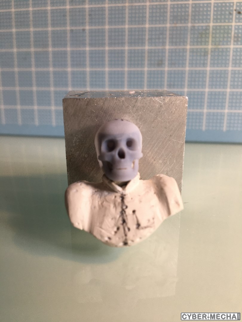

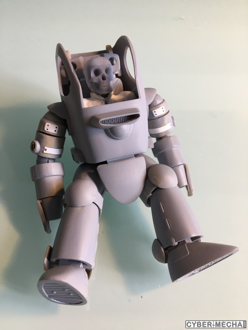

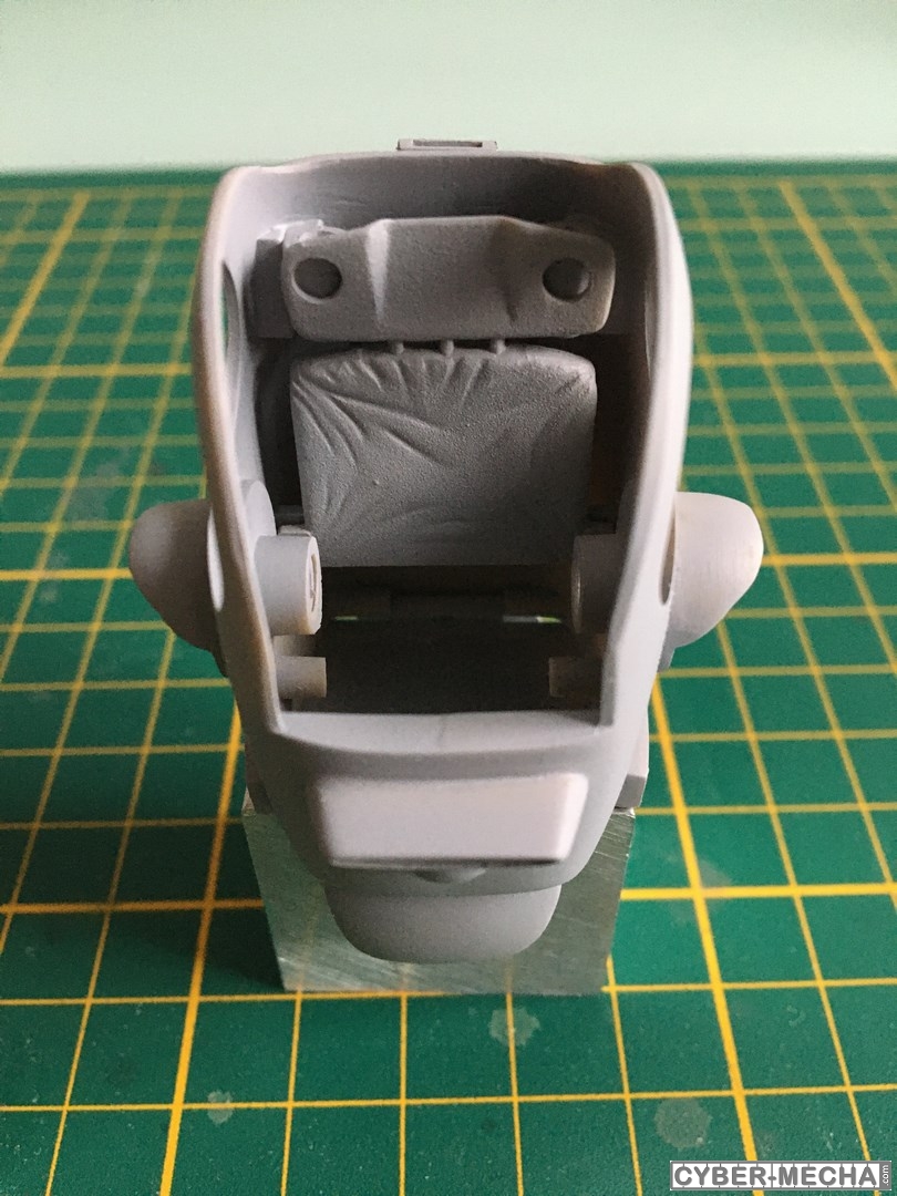

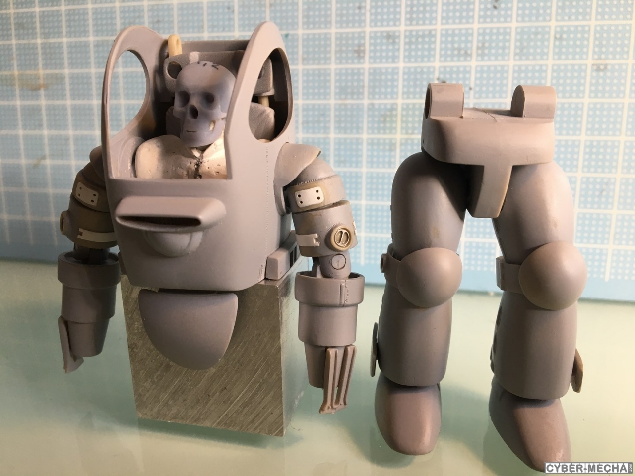

Salut!
petit update du weekend :)

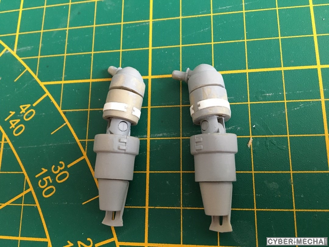

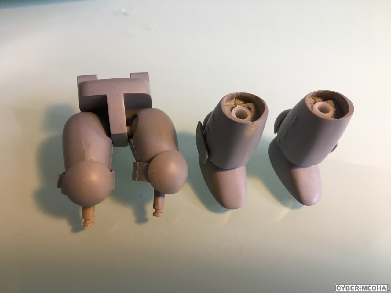

Bon niveau prépa c'est quasi terminé (les mains seront fixées plus tard, et les joints bras/avant-bras seront fait une fois la pose fixée).

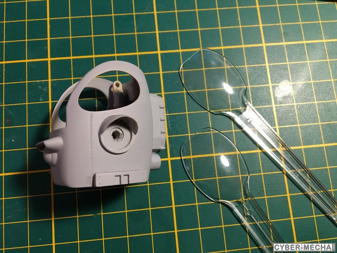

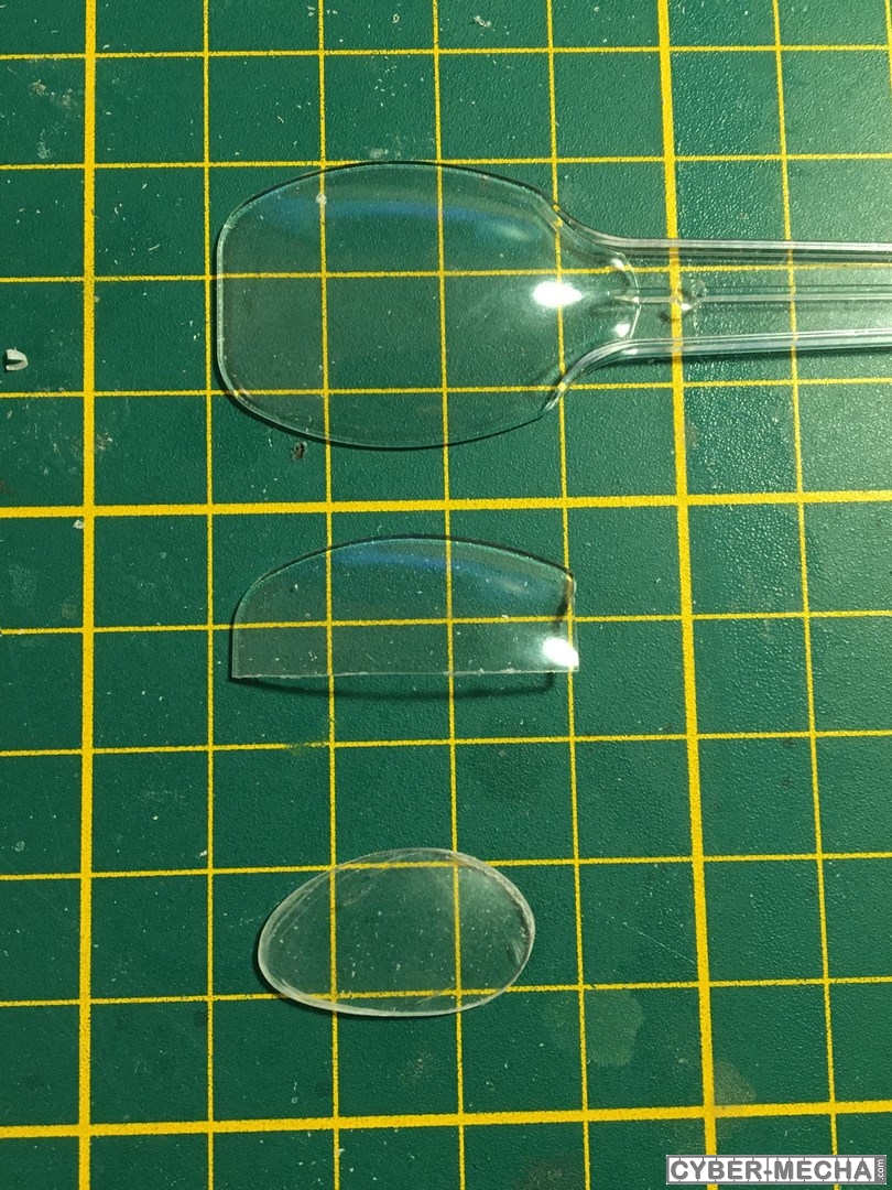

Reste à faire les dégâts sur l'armure, et les vitres brisées (pour cela j'ai trouvé des cuillères transparentes).
Pour aider à la pose du kit j'ai inséré des tubes de 5mm dans les tibias.
J'ai commencé à m'occuper du pilote. J'ai taillé grossièrement dans du New Fando pour la forme générale, la finition se fera à l'epoxy puty de Tamiya, on verra ce que cela donnera, pour l'instant je tâtonne.
Donc encore pas mal de boulot, mais ça avance  :)

ah ben il fait moins le malin le warrior hein !
:haha:

« Réponse #11 le: 30 août 2020, 22:13:44 »
 :number1: :number1: :number1: :number1: :number1: :number1:
Excellent !!

Pour info le crane vient d'ici : https://www.thingiverse.com/thing:441087  ;)

« Réponse #13 le: 31 août 2020, 16:15:07 »
Le crane fonctionne bien ! J'ai vu ce modèle sur Twitter avec des modifs vraiment top (j'adore les pieds) : https://twitter.com/yama_mon999/status/1300072838276104192

« Réponse #15 le: 01 septembre 2020, 08:43:04 »
très bon tout ça!
je ne sais pas s'il est encore temps et si c'est faisable,mais la mandibule (la machoire) d'un crane ne tien plus en place sans la matière organique,donc si tu peux la "déboiter" ça ferais encore mieux

« Réponse #16 le: 01 septembre 2020, 09:35:30 »
Bien vu !
ça sent l'habitué.. je dis ça, je dis rien... ;)

« Réponse #17 le: 01 septembre 2020, 09:56:13 »
Bien vu !
c'est une info donnée par un archéologue maquettiste il y a quelques années,il précisait également qu'un cadavre décomposé en squelette resté à l'air libre à très peu de chances de rester entier a cause des charognards,intempéries...voila pour la petite histoire,moi,j'ai enterré personne dans mon jardin!

« Réponse #19 le: 01 septembre 2020, 22:23:15 »
Merci pour l'info, je la note car concernant le pilote je n'en suis qu'au début  :number1:

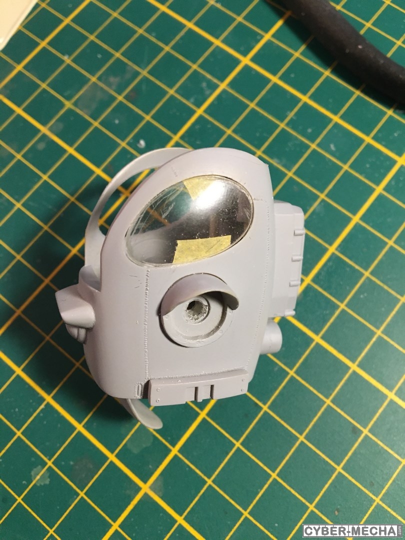

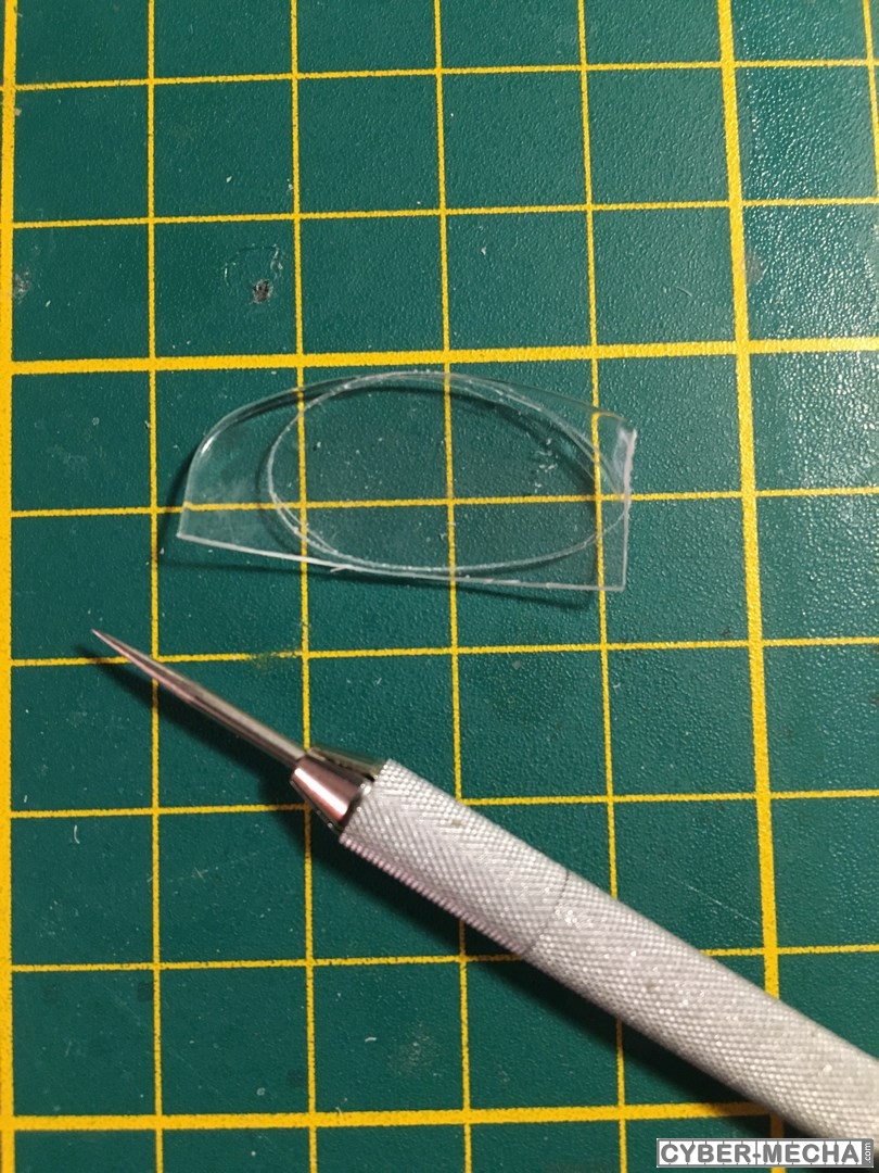

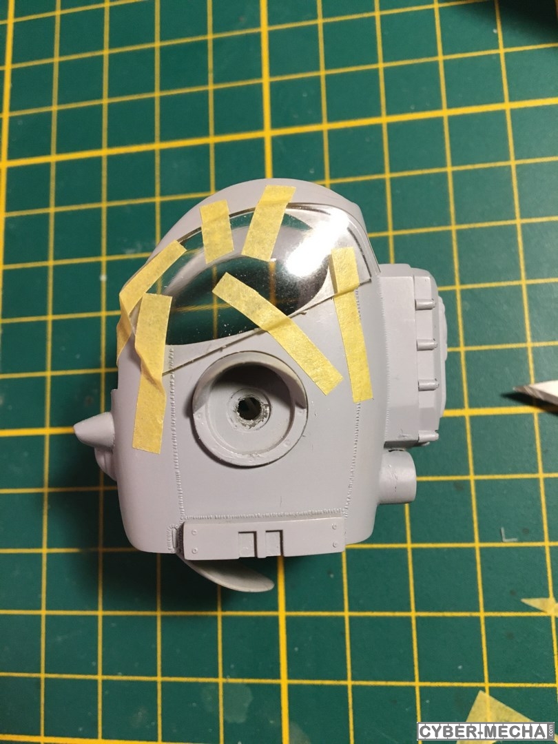

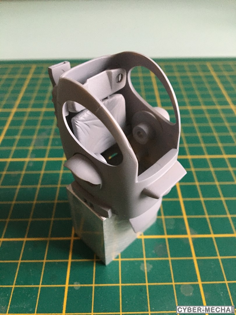

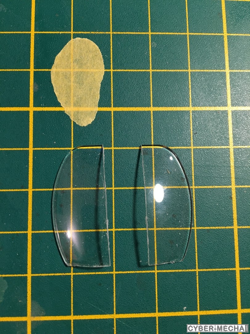

J'ai testé la fabrication des vitres latérales avec des cuillères, ça marche pas mal d'autan plus quelles seront cassées sont pas besoin d'un truc parfait.
et hop  :)
