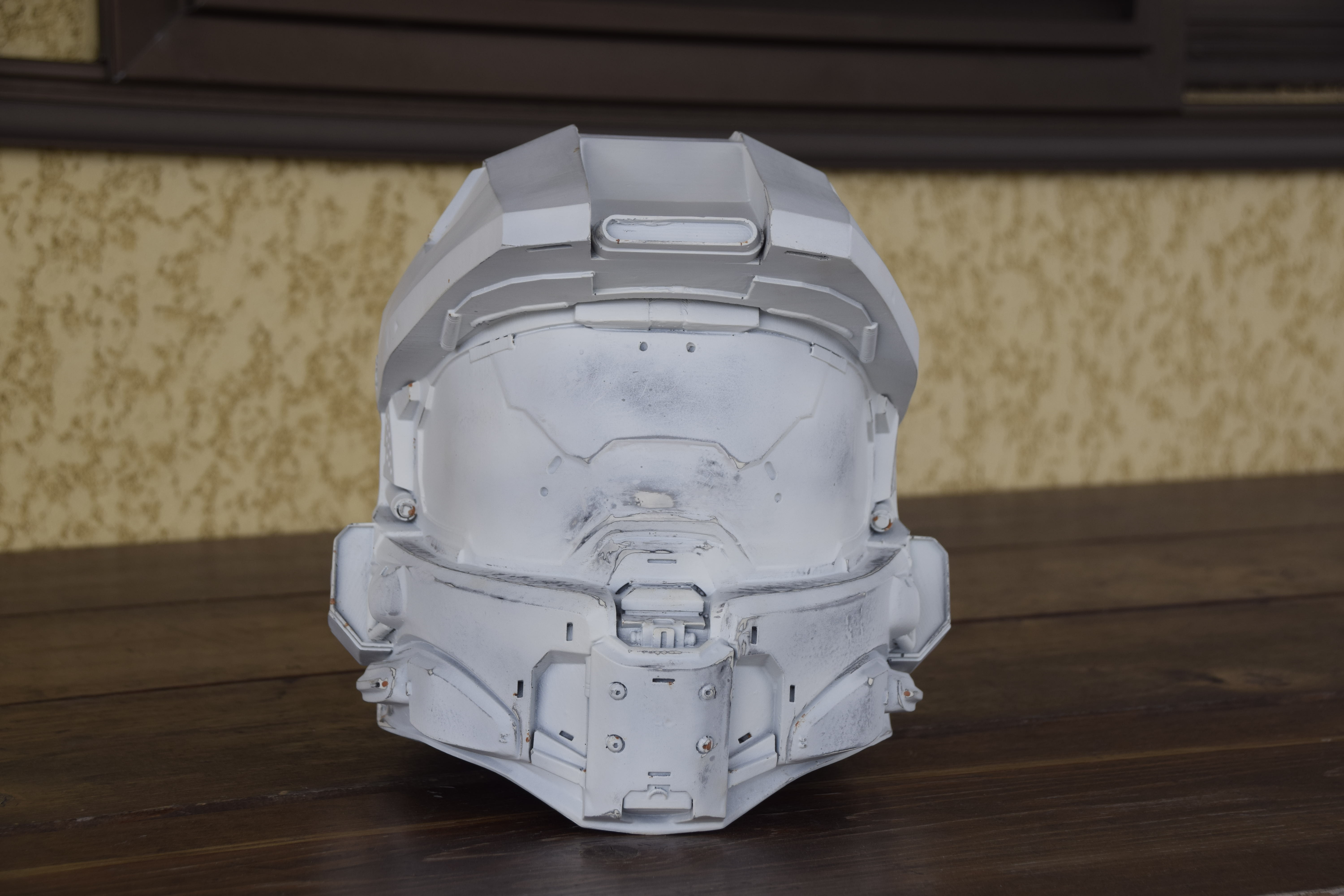

Ok donc là on est sur un casque en résine échelle 1, de Master Chief ou John 117 pour les intimes. C'est le personnage principal d'une série de jeux vidéo, sortie sur xbox.
Ce casque moulé par Helix, est celui des jeux Halo 4 et 5.  Ca fait un moment qu'il traine dans le placard, et il fallait bien le commencer!  :)

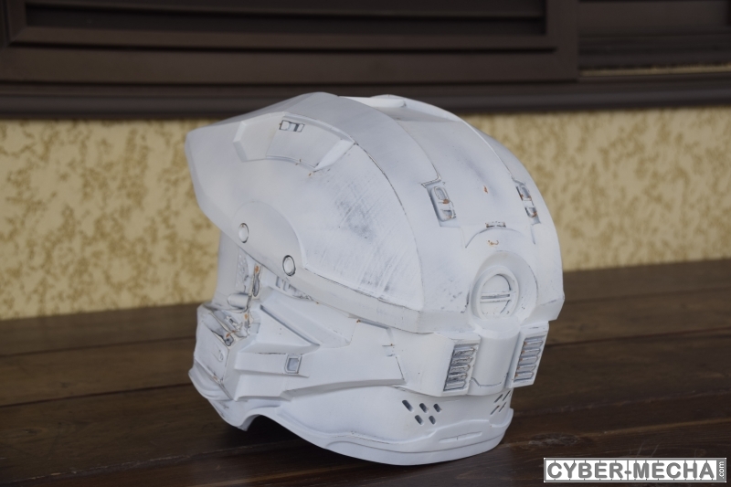

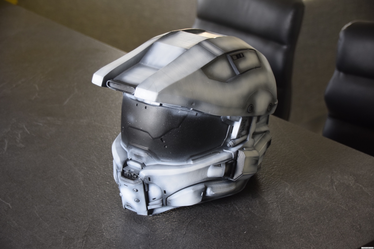

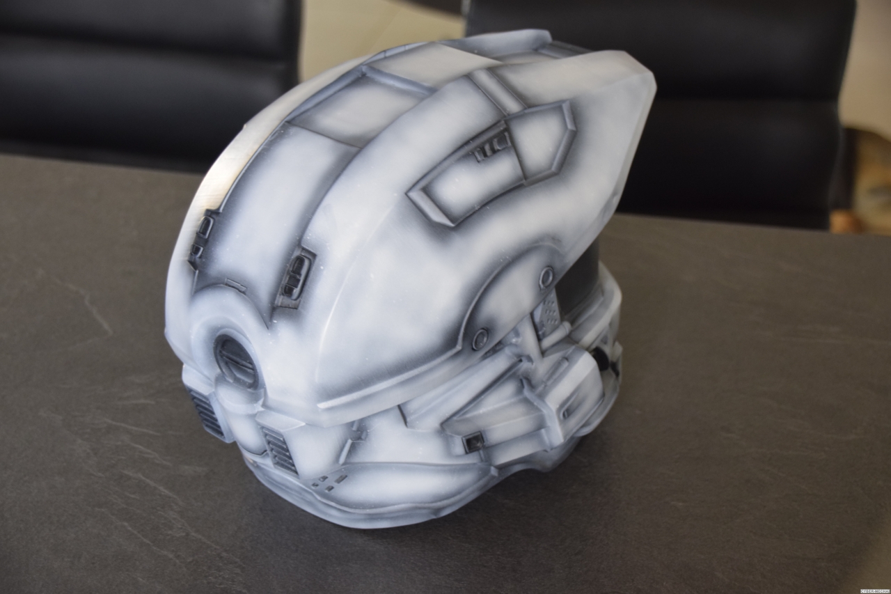

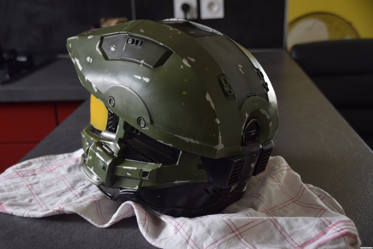

Donc pour ça j'ai commencé par passé une sous-couche de primaire automobile, avant de commencer poncer les lignes de moulages, et autres imperfections. après ça j'ai passé un couche de bombe de peinture blanche acrylique, histoire de voir les défauts. Je me suis rendu compte qu'il avait encore pas mal de trous que j'ai bouché avec du milipute.

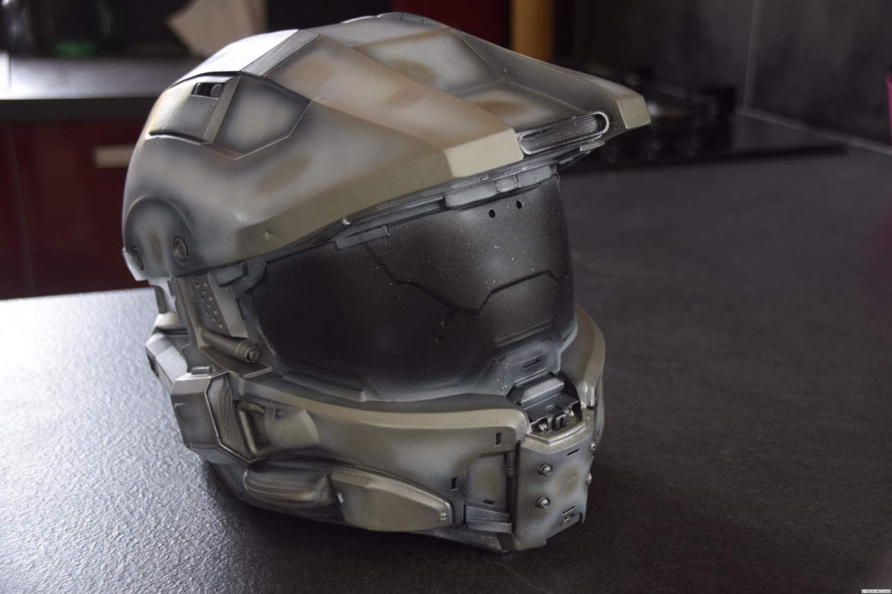

Cette étape terminé, j'ai passé un coup de bombe noire acrylique. Pour le pré-ombrage j'ai utilisé de la peinture automobile à base d'eau, elle se passe bien à l'aérographe, une foie qu'on à trouvé la bonne pression et la bonne dilution.
Pour la patine, j'ai passé du tamiya titanium sur les arêtes et à deux / trois autre endroit. Que j'ai protégé avec du produit de masquage liquide.

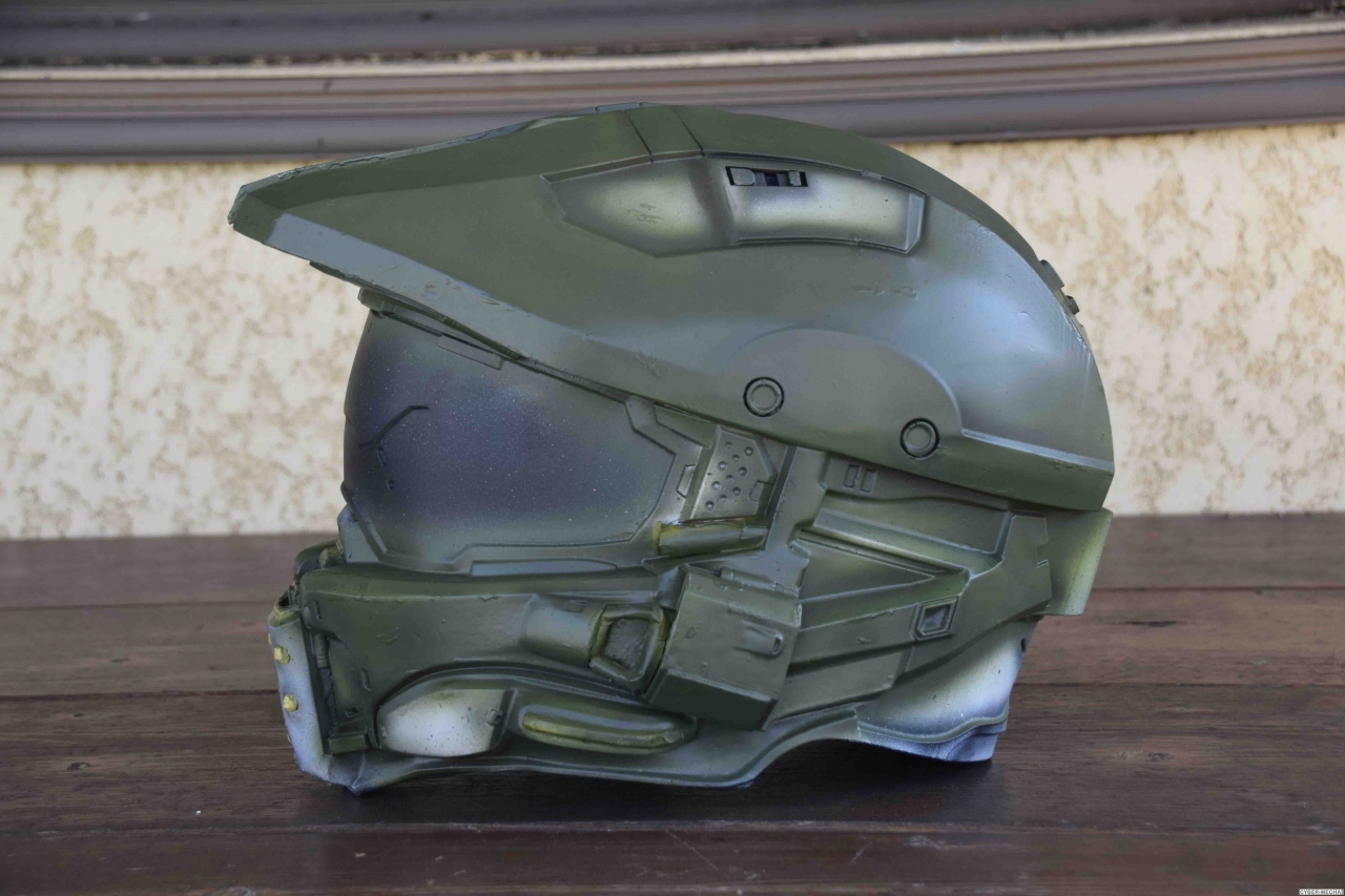

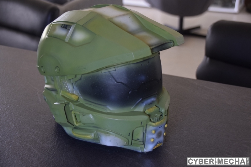

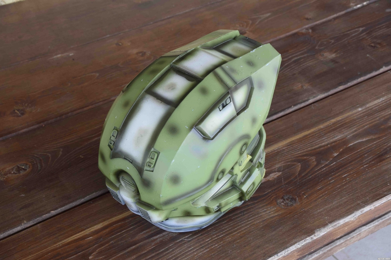

Maintenant premier couche de peinture à l'eau automobile verte. J'ai choisi un RAL 6025, mais je trouve qu'il convient pas trop. Enfaite, il aurait été pas mal pour la version du caque dans halo 1. J'avais hésité avec du vert olive, mais j'étais pas certain que ça allé le faire aussi.  Dite moi ce que vous en pensez!

Je ne suis pas suffisamment spécialiste de HALO pour te donner des indications sur la couleurs la plus exacte, mais je trouve ce casque rudement bien traité jusque là avec une peinture très belle

« Réponse #6 le: 13 novembre 2019, 21:29:33 »
Etant gros fan de Halo, je vais suivre ça avec intérêt :)
Le casque est plein ou allégé de l'intérieur ?
En tout cas il est plus réaliste que celui de Halo 1.
J'aime bien la couleur brun/vert de la cinquième photo. Je pense qu'il ne faut pas trop essayer de copier étroitement la couleur, il vaut mieux interpréter un peu pour avoir un coté réaliste.

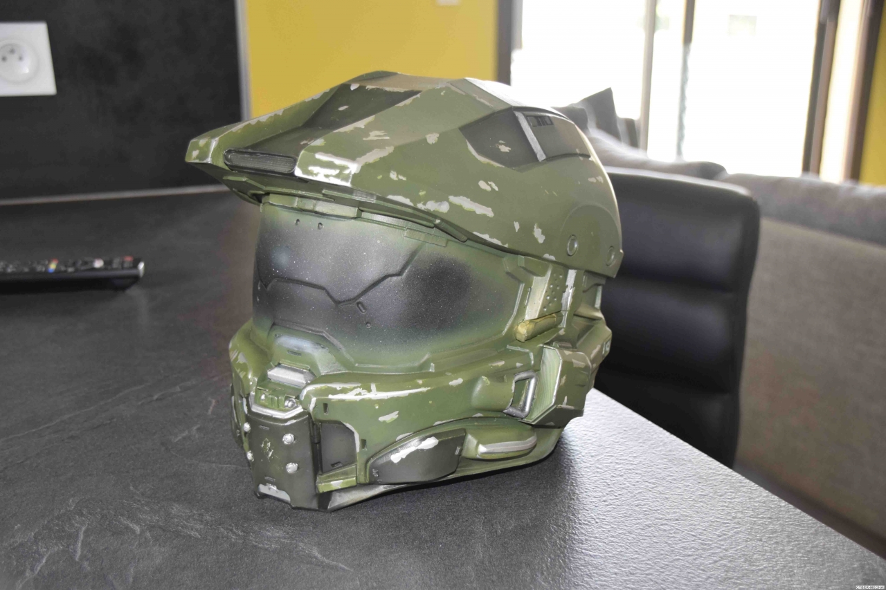

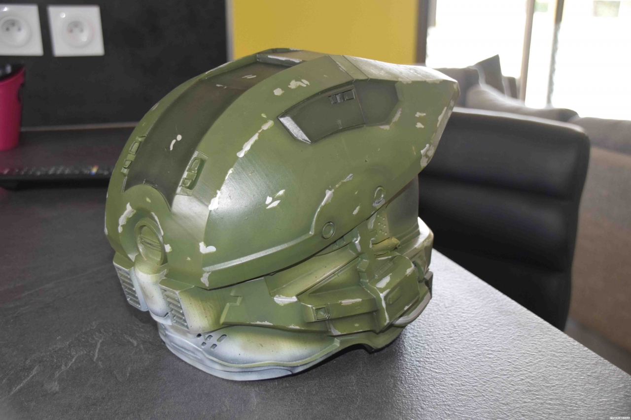

« Réponse #7 le: 01 décembre 2019, 23:39:06 »
Il est vide à l'intérieur.

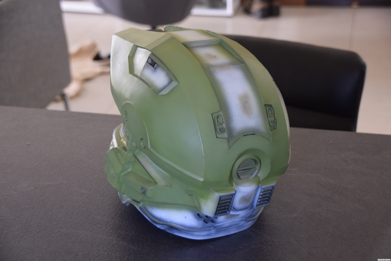

Et voila la suite, j'ai assombri le vert, et je pense qu'il colle plus au "vrai".
Du coup, nouveau préombrage.

« Réponse #8 le: 02 décembre 2019, 09:37:55 »
 :number1: :number1: :number1: :number1: :number1:
Hors ligne Poseidon690
  • Titan cyberméchanoïde
  • Messages: 2651
  • Remercié: 922 fois
Casque Master Chief
« Réponse #9 le: 02 décembre 2019, 09:39:21 »
Ha oui, il est rudement chouette

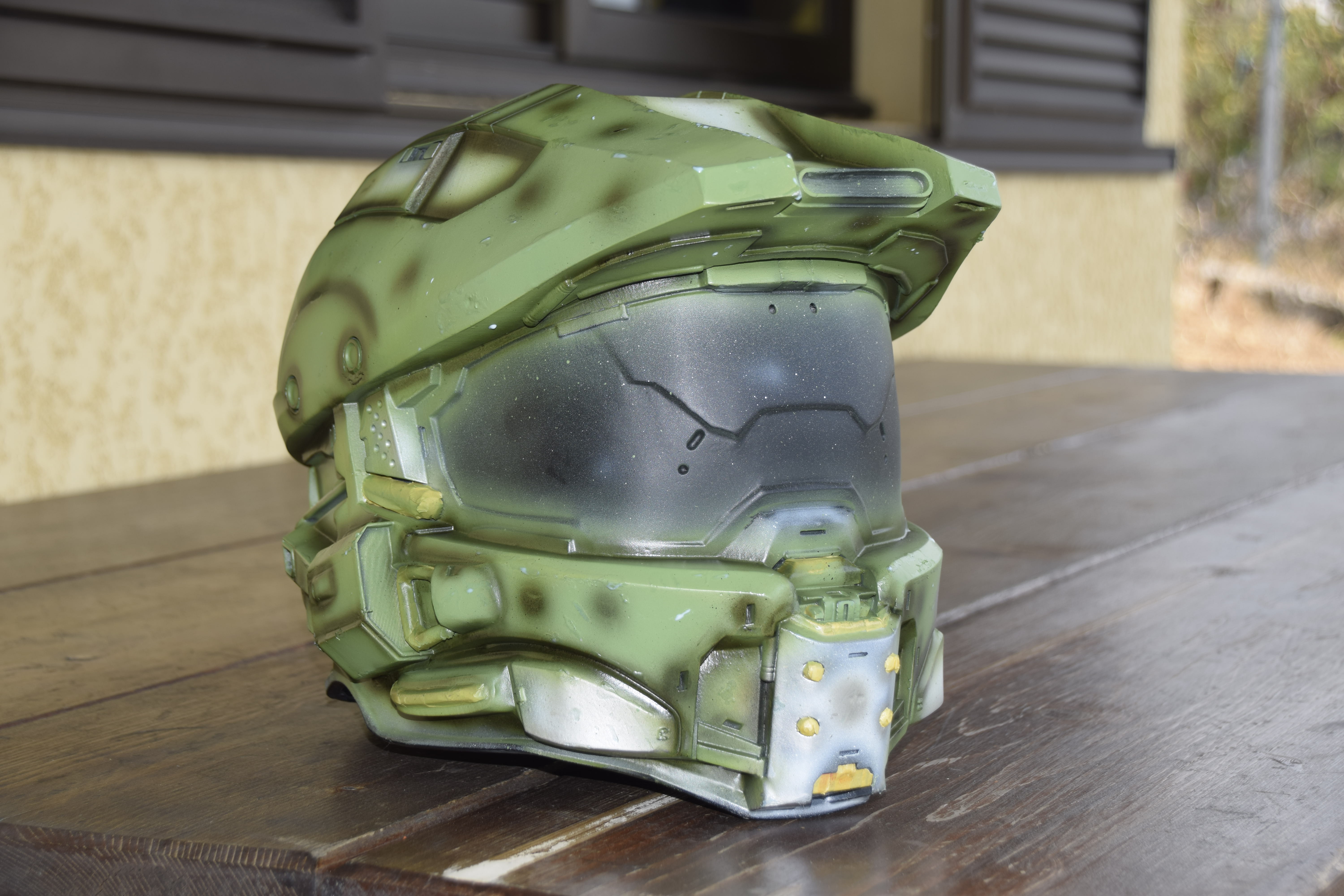

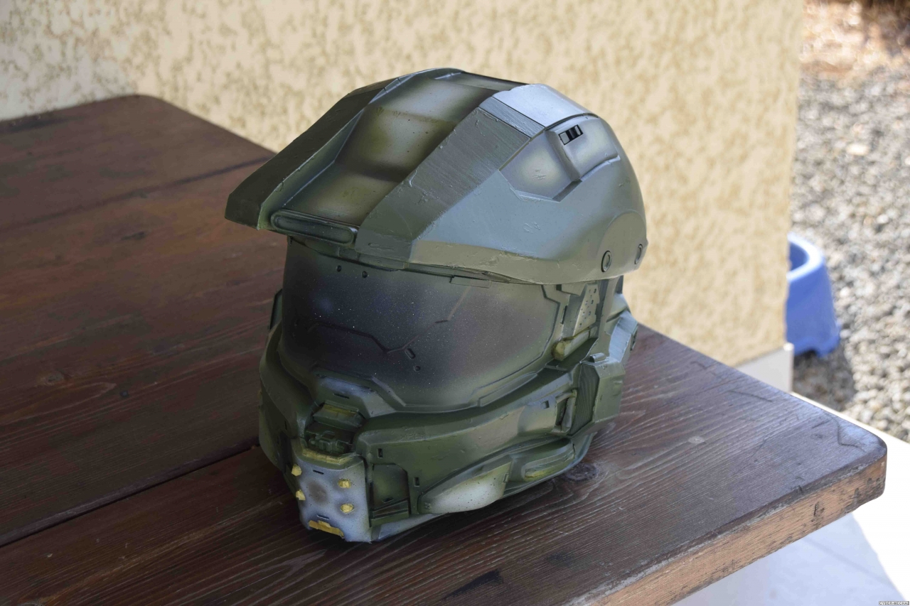

« Réponse #11 le: 02 décembre 2019, 23:02:44 »

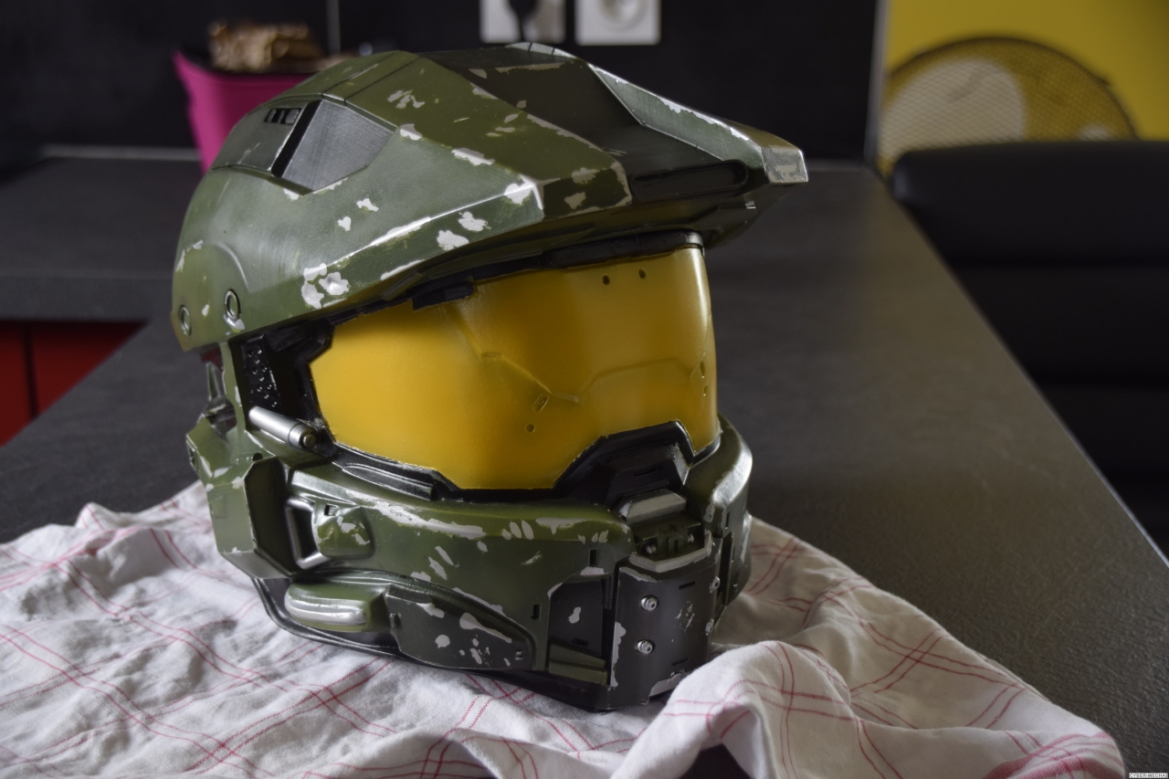

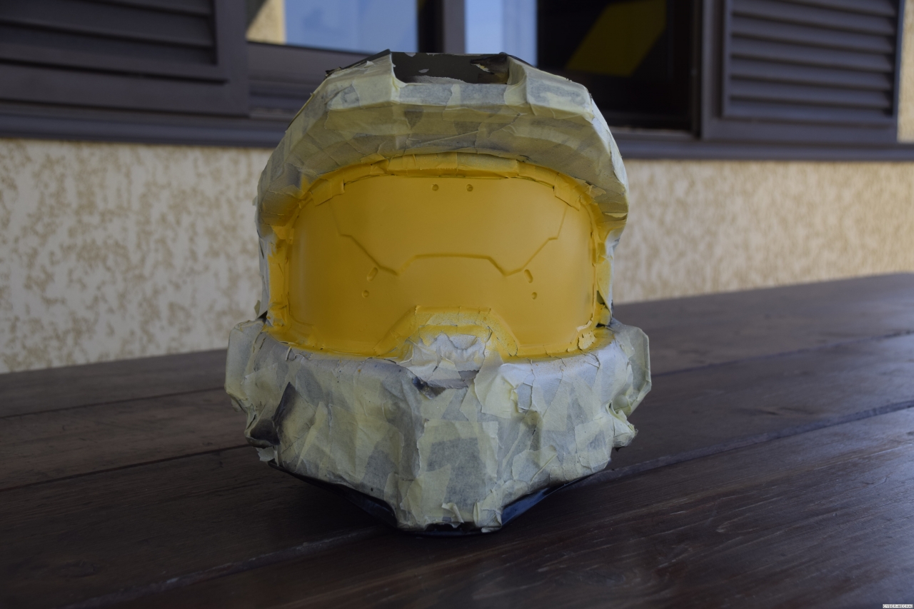

On passe maintenant à la visière. Pour commencer un couche de jaune, avant de passer un couche de verni métallisé.

C'est quoi le rendu final que tu souhaites pour la visière ?
Un effet doré.

« Réponse #17 le: 12 décembre 2019, 02:05:27 »
Ok du coup j'ai fait un préombrage pour la visière, pour le lui donner plus de relief. Malheureusement les paillettes étant fines, on ne les voir pas trop sur la photo.
Maintenant, il ne reste plus que des retouches peinture, brossage à sec, vernis et lavis...

« Réponse #18 le: 13 décembre 2019, 22:12:38 »
Y'a pas moyen d'avoir quelque chose de plus doré pour la visière ? Genre Alclad ?
Hors ligne Cerbere15
  • Lord
  • Messages: 1634
  • Remercié: 216 fois
  • Récompenses :
    membre bienfaiteur3e place concours 20185e place concours 2015
Casque Master Chief
« Réponse #19 le: 13 décembre 2019, 22:51:25 »
Et un marouflage avec un morceau de couverture premier secours pour la dorure de la visière?
