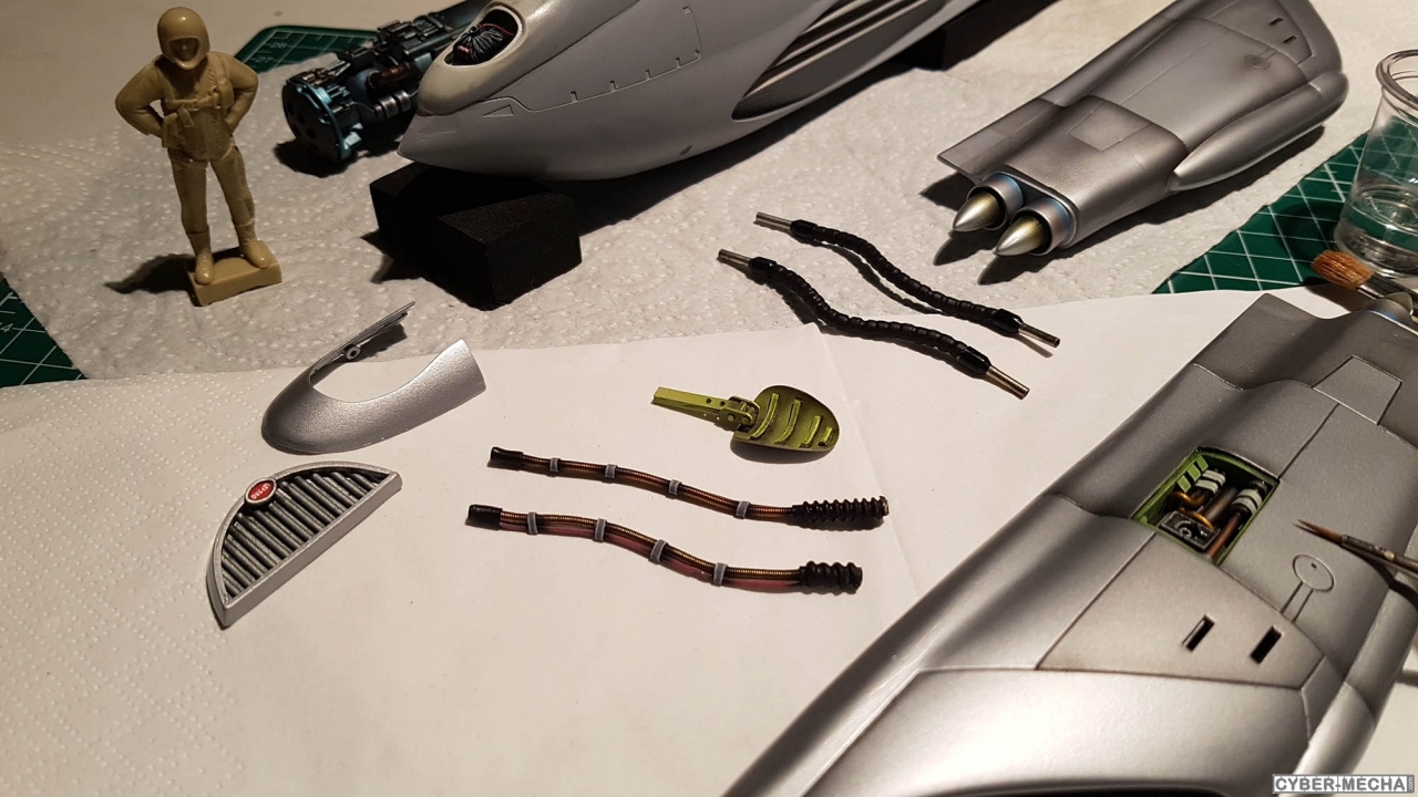

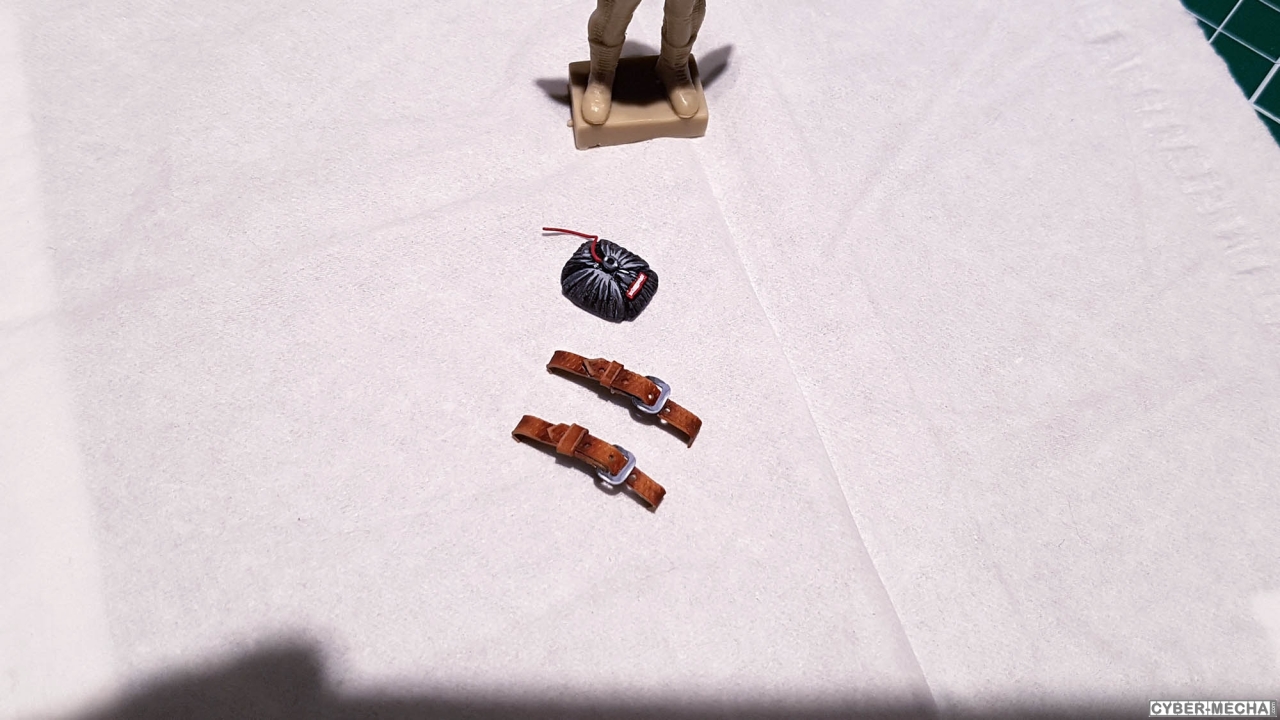

Peinture du parachute (Valejo)
Peinture des sangles (Valejo Air et Valejo au pinceau)
Et voila... Une soirée de taf...
Il faut être réaliste, même en continuant l'hiver dernier,
je n'y serais pas arrivé dans les temps
J'adore tes WIP tutoriaux !

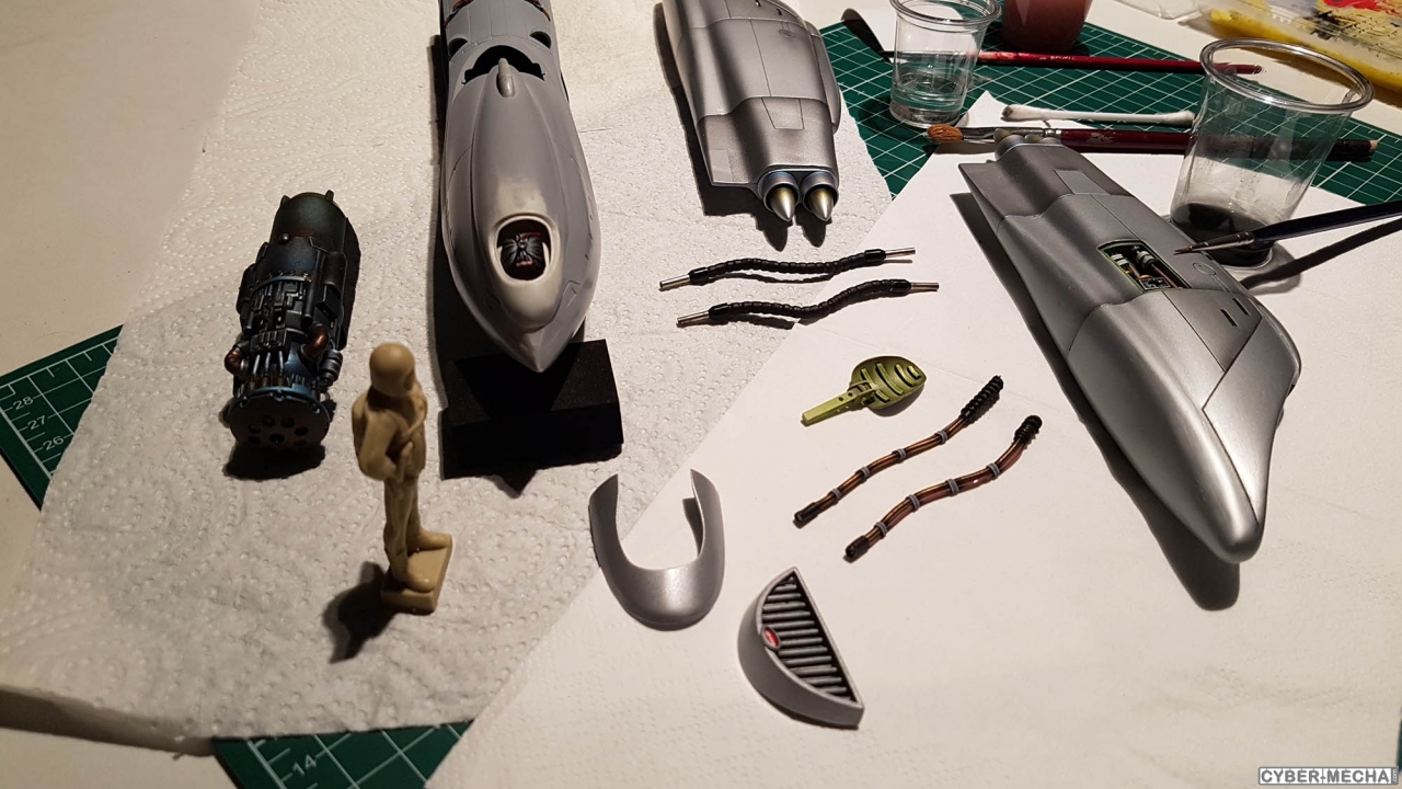

BON OK...
Ecrire le nom Bugatti sur la calandre au pinceau,
c'était peut-être pousser le "bouchon" (de radiateur évidemment LOL) un peu loin...
oui, j'aurais pu chercher un planche de décalque au 1/32, ou même l'imprimer sur un feuille de décalque..
Mais... C'est pas drôle !!! Et, j'aime souffrir ;)

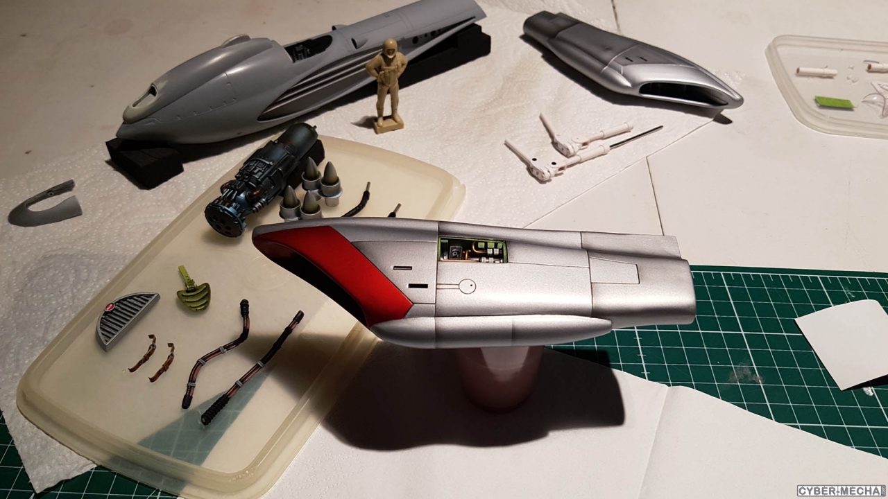

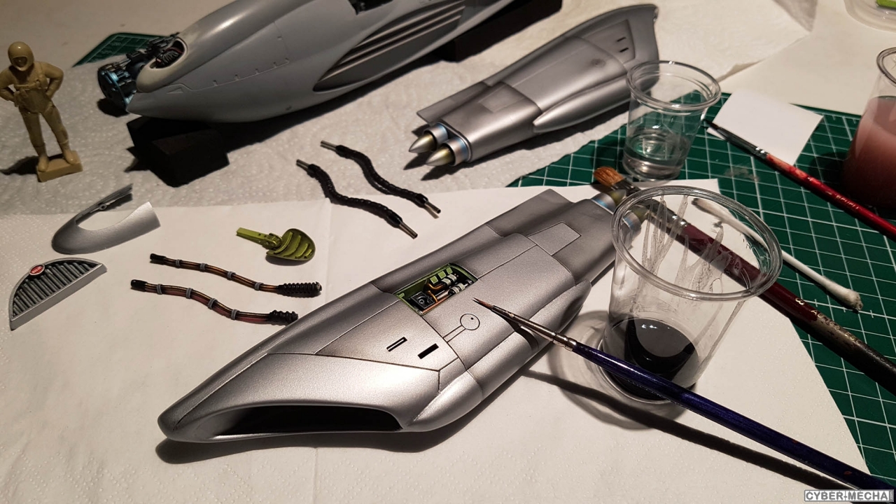

Maintenant je peux faire des tests de jus, pour ombrer les lignes de structure.
Je bosse à l'ancienne, pas de "truc tout prêt façon MIG" ici...
J'applique du white spirit à la brosse pour humidifier la surface (pas la peine de noyer le modèle, un fin film suffit),
ensuite avec un pinceau fin, je viens déposer une gouttelette aux intersections,
qui, par capillarité, va se diffuser sur une bonne partie, voire toute la longueur, d'une ligne.
Un petit coup de sèche cheveux... (tiède hein !!!! pas brulant...)
Et je passe un coton tige "dans le sens de l'air", pour enlever le surplus.
Je précise que l'AS12 bien sec (ma base) n'est pas affecté par le White Spirit.

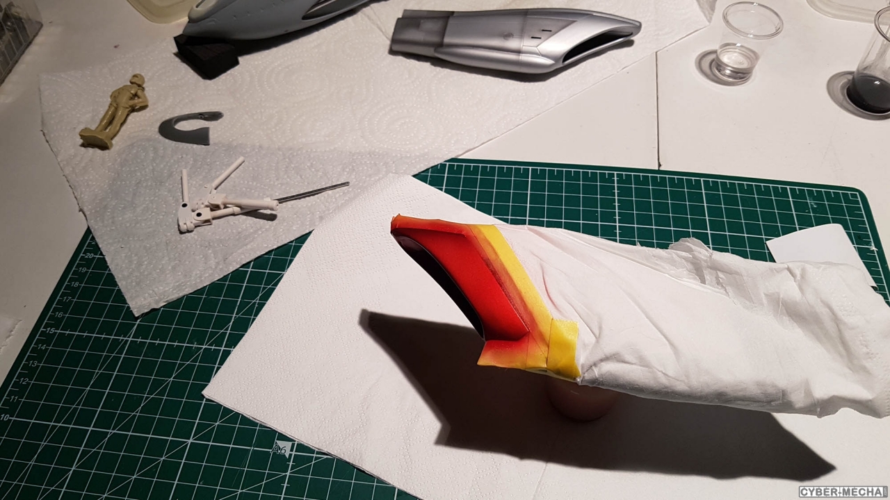

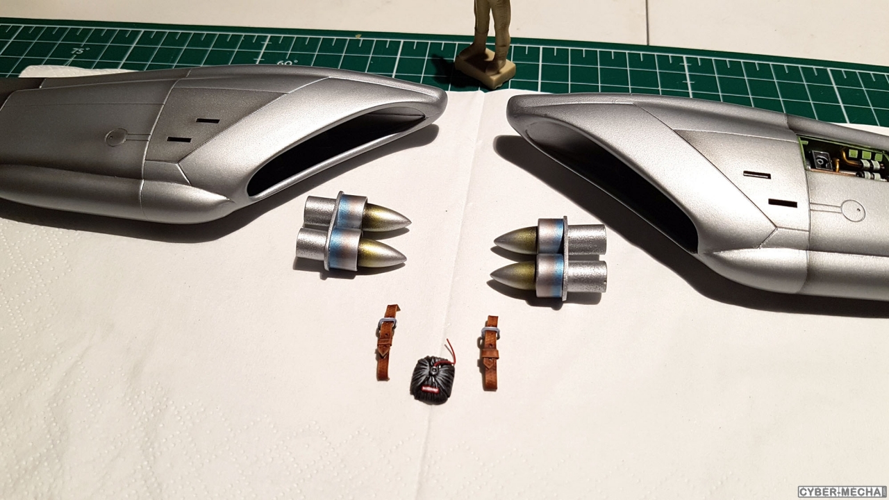

j'ai une Bouq'estion*
je reviens sur le bleu et le jaune des réacteurs.
t'as vraiment chargé ton aéro pour deux pschits bleus, puis pour deux pschits rouges, pour deux pschits noirs et enfin pour deux pschits jaunes ?
:malades:
* concept cyberméchaniste visant à faire croire que l'intéressé cherche à instruire les autres en dissimulant son savoir dans une question idiote dont il a déjà la réponse...
"mais si, puisque j'vous dis qu'je l'savais ! "
Rigueur & bonne humeur
le Samarien, chirurgien plastique inesthétique
Hors ligne Denis simon
  • Lord
  • Idole cyberméchanoïde
  • Messages: 4729
  • Remercié: 927 fois
  • Récompenses :
    membre bienfaiteur1ère place concours trashbash 20181re place concours 2017 Ma.K.3e place concours 2015
46! POD RACER Disqualifié - Hors timing ;) ! (CHRIS ADAMS)
« Réponse #267 le: 27 avril 2020, 14:59:31 »
moi ce que j'adore c'est la peinture des accessoires qui est ci détailler
c'est de la qualité de figuriniste  :mechattitude:
il va vraiment falloir que je travaille ça moi
Hors ligne ChrisAdamsCustom Modelkit
  • Titan cyberméchanoïde
  • Messages: 1115
  • Remercié: 226 fois
« Réponse #268 le: 27 avril 2020, 15:21:01 »
tu peux nous montrer??
Je ferai ça quand ma calandre sera montée. ;)

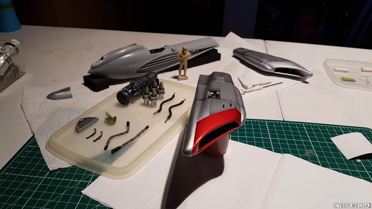

Oui bouq' et c'est pas juste "un pschits" hein ! C'est plein de passages, avec des voiles légers,
car la couleur est très diluée (et si tu insiste trop, ça bave, ça coule et c'est plié !).
Et tu si tu veux savoir, je démonte et nettoie, l'aiguille et la buse entre chaque couleur... pour être ultra clean.

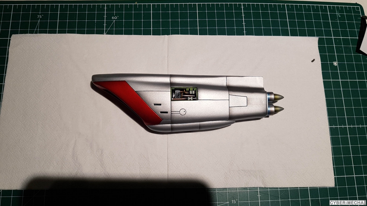

J'utilise donc le rouge clear de Tamiya pour faire du Rouge métallisé.
Le retrait des masque se passe bien !
Je déteste et j'adore cette étape, car tu as envie de voir le résultat... mais tout peut foirer si la peinture de base n'est ultra solide.
Il y aura d'autres zones de rouge métal, je dois réfléchir. Ici c'était surtout un test.
Pour l'instant tout va bien...

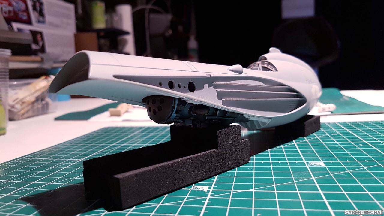

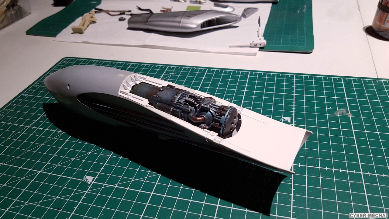

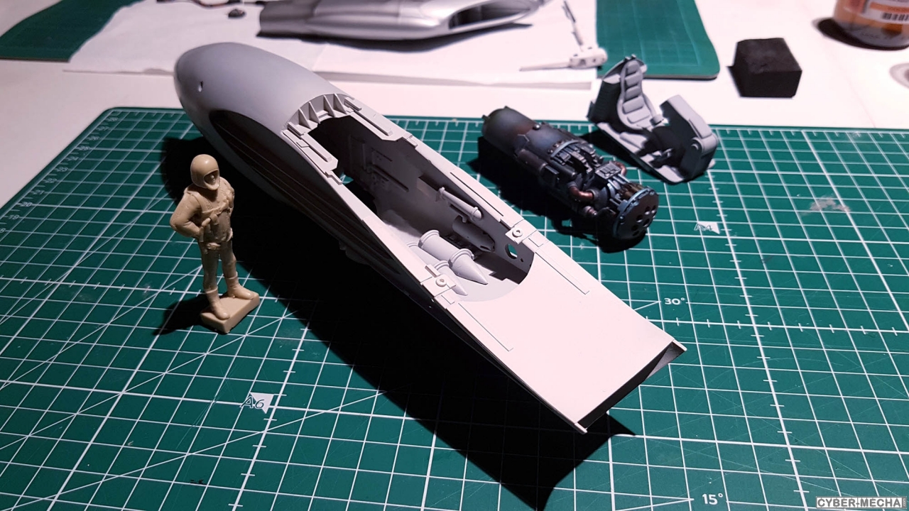

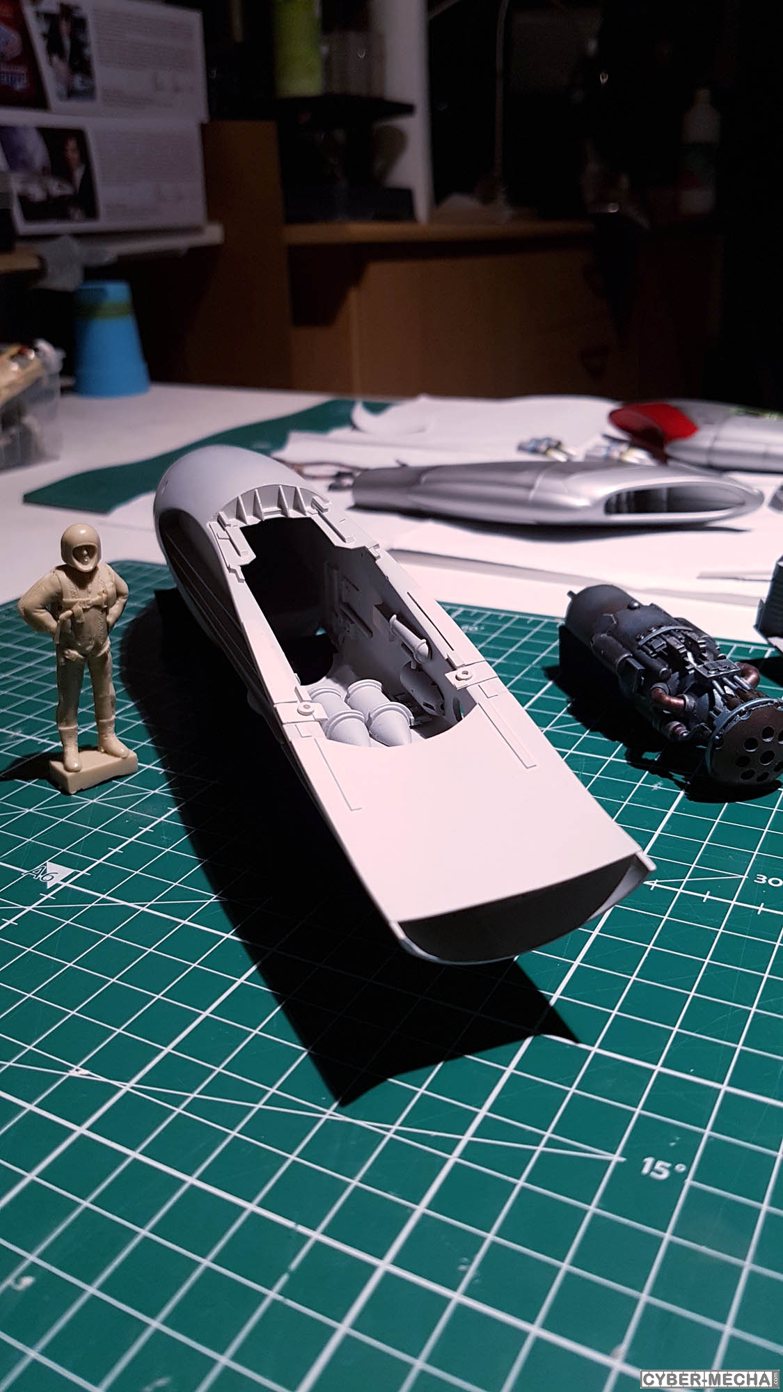

Je travaille sur les parties inférieures, à savoir, les bords du logement du générateur AntiGrav.
J'utilise des feuilles de plastique evergreen en improvisation comme d'habitude !
Je découpe je colle,... Je découpe je colle... et surtout ne pas réfléchir...
Primer Gris, la partie arrière est amovible elle ne sera fixée, que quand le cockpit sera peint et installé, et de même pour le générateur AG.
Tout ça sera invisible... couillonnade de maladie mentale de félé...
Et là aussi une fois les nacelles des moteurs installées, de chaque coté, on ne verra plus grand chose non plus...

Entre ces deux photos...
Il y en a eu 200 autres (voire plus)... Faut que je prenne mes médoc...
