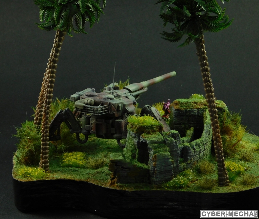

MBT-700 Firewalker 1/72 en 3D
« le: 09 juin 2019, 12:49:29 »

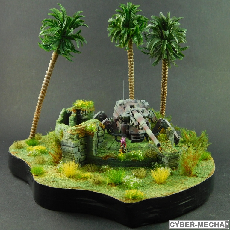

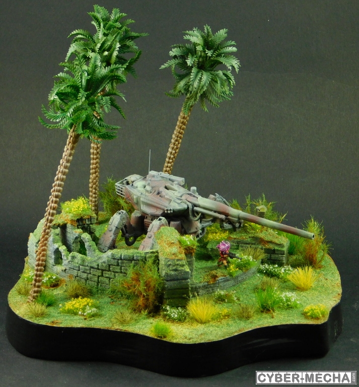

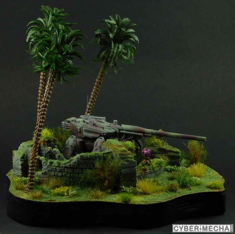

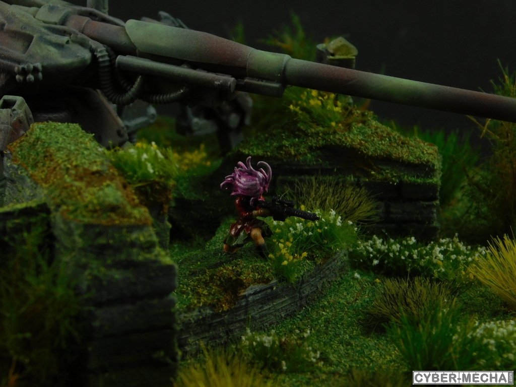

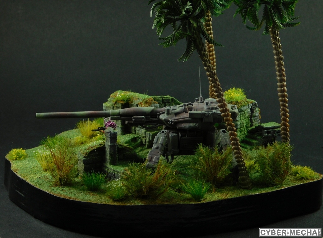

Pour le WIP: http://www.cyber-mecha.com/index.php?topic=3382.0
J'ai peint mon morceau de ruine avec du Typhus Corosion de chez Games pour "masquer" les lignes d'impression puis aérographe en gris.
La figurine est peinte avec de la Vallejo au pinceau ainsi que le tankipede (copyright @bruno78  ;)) mais à l'aéro.
La base est faite avec une chute de polystyrène extrudé recouverte de peinture texturée Vallejo et floquée dans la foulée.
Voili, voilou…
Pour conclure, je dirais que l'impression résine est un outil de plus dans la caisse à outil du maquetistte mais que comme tout outils, il faut encore savoir s'en servir. J'ai encore un peu de mal sur ce point précis mais je progresse.
Et surtout, ce qui me semble être la conclusion la plus importante pour moi pour ne plus rater mes impressions résine: point de contact et pénétration du support  jamais inférieur à 0,5mm. Parce qu'avec Chitubox comme slicer, si je mets 0,2 mm, le logiciel laisse un espace d'une couche entre le haut du support et la pièce.

difficultés avec l'impression ou pas, voilà un beau "petit" walker en tout cas  !
les photos un peu sombres peut-être non ? on a un peu de mal à profiter des détails.

Excellent !! Mais comme le Boss les photos sont un peu trop sombre ce qui ne permet pas d’apprécier à sa juste valeur ce magnifique dio !!!!

C'est bio en effet ! Mais un poil plus de lumière serait génial.

Très réussi bravo  ;)
J'aime bien le côté verdoyant du dio dans lequel se fond bien le firewalker

Très sympa ce petit dio,ce char en 3D et vraiment cool et j'aime bien la représentation de la nature, elle est top.  :aplausos:

En gros, si moi régler point de contact entre support et sujet trop petit, ça y en a pas faire contact et impression lamentablement se faire dans le vide. Toi y en a comprendre? (langage des affaires utilisé du temps de la Gaule romaine, notamment pour les transactions ayant trait au commerce de menhir en Armorique ;))
Et a la demande générale (j'ai beaucoup de mal à régler correctement cet appareil photo mais ça m'a l'air moins pire):

Un grand  :aplausos: ! C'est superbe ! L'art a repris le dessus !
On en oublie la technique !
Décor magnifique, et le marcheur s'intègre parfaitement !!!!!  :aplausos:

Super  :cool: :cool: :cool: avec les nouvelles photos.

C'est vrai qu'on y voit bien mieux, même si' jaimais bien l'ambiance un peu nocturne qui sied bien au paysage choisi
 :Merci: Mais la disposition du diorama a justement été dictée par la technique genre rendre les pattes (et surtout les stries) les plus discrètes possibles
Très beau. Je vais essayer tes paramètres de suite !
 :Merci: Et tiens nous au courant du résultat.
 :Merci: Moi aussi mais c'est un peu plus compliqué: dans l'idéal il faudrait prendre le rouge des premières photos pour l'intégrer dans les dernières ou dit autrement, je maîtrise que dalle à la balance des couleurs :boulet:. Il faudra aussi que j'essaye de trouver un fond noir qui soit vraiment noir, juste pour voir.

ah ben là oui, il a l'éclairage qu'il mérite le pépère !!!!! ;)
