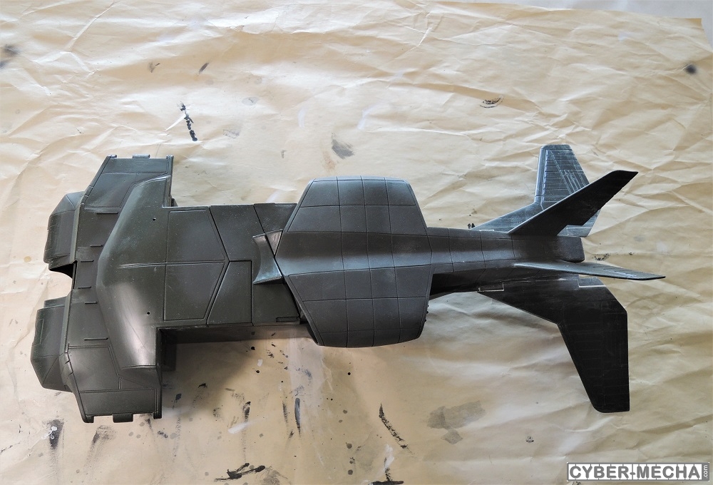

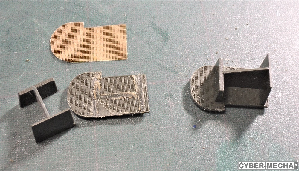

Coté entrées d'air, celles sur le dos de l'engin, j'ai découpé la pièce et utilisé de la grille Eduard. La pièce avant découpe à droite, à gauche le découpage ( je garde la pièce en forme de H , à coté, la grille découpée avec un arrondi pour s'ajuster au fuselage )
A chaque pièce collée, il faut remettre l'ensemble des parties autour pour que tout soit ajusté au plus près.
Et mastiquer pas mal  car ça "baille" pas mal . Là les déflecteurs des réacteurs.

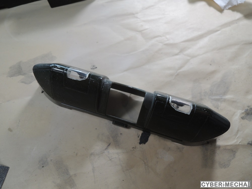

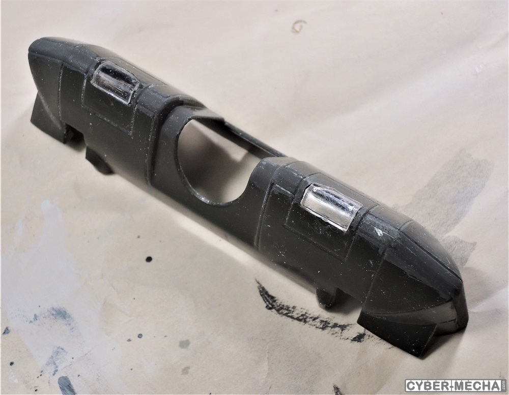

La partie avant du Dropship avec les deux rectangles pour les phares ( deux pièces )
Comme je m'en doutais, ajustage totalement nul pour les deux pièces transparentes des phares !!!  Seule solution, mastiquer généreusement pour boucher les trous, même si on étale le mastique sur les transparents .
Et ponçage à la cale ( pièces transparentes comprises ), en commençant avec du gros grain pour finir au 2000 à l'eau et au Polish Compound TAMIYA ( si les phares ne sont toujours pas assez transparents, je pourrai toujours passer une couche de Klir ou de vernis brillant pour que ça soit limpide ) mais en général avec le TAMIYA, c'est suffisant .

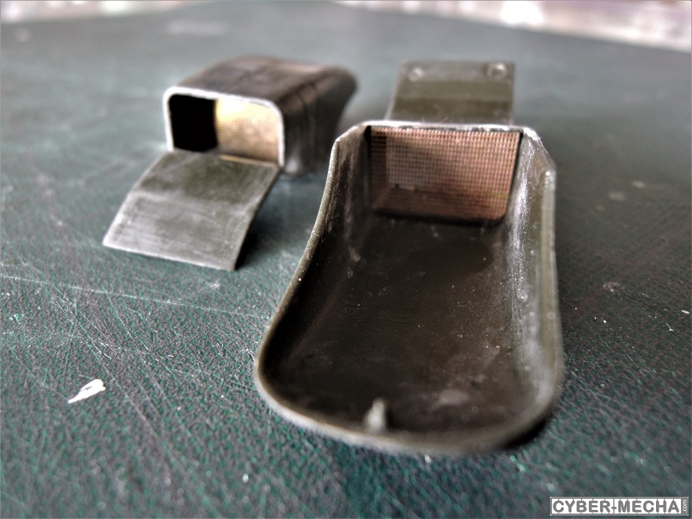

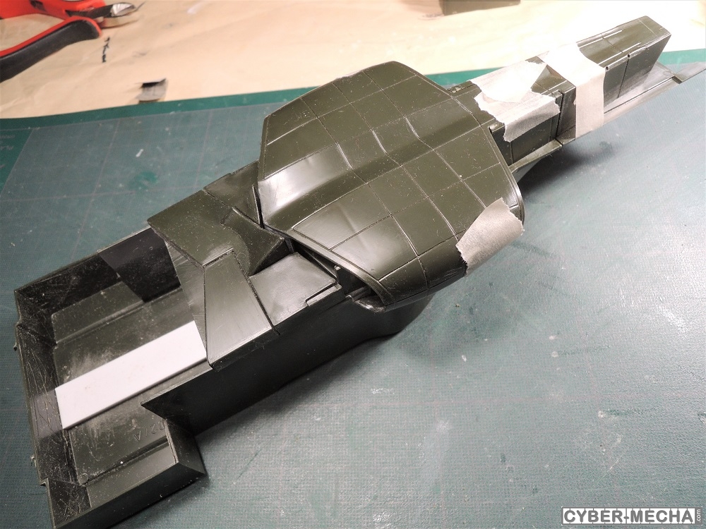

Les sorties réacteurs sur le dos de l'appareil. J'ai creusé les sorties et j'ai collé derrière un bout de tube pour donner de la profondeur ( peint en noir à l'intérieur )C'est pas que ça se verra beaucoup mais bon.
Les grilles en place à l'entrée des réacteurs, collées derrière les pièces en forme de H ( il faudra aussi penser à peindre les tubes blancs collés, en noir, ça risque de se voir sinon )
La piece qui vient sur la partie de la photo au-dessus, il faut collé un morceau de carte plastique à l'intérieur ( à gauche ) sinon, de profil , il y a un jour une fois monté !

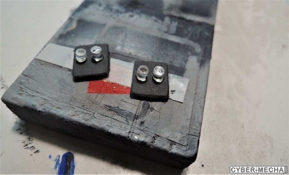

Pour les phares, j'ai utilisé les pièces carrées du kit sur lesquelles j'ai collé de l'albal et deux petits morceaux de grappes transparentes, j'ai peint autour ensuite. ça suffit largement pour l'effet.

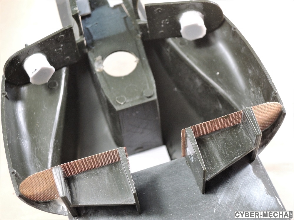

Pose de grilles Eduard dans les deux entrées d'air de chaque coté du cockpit, les pièces du kit sont pratiques pour servir de gabarit.

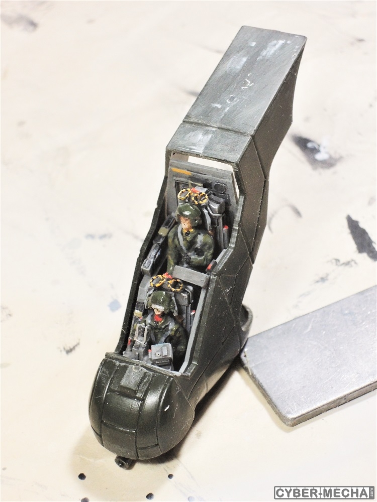

L'intérieur du cockpit terminé, c'est un peu juste coté exactitude et détails avec le kit résine mais c'est mieux que ce que propose Halcyon.

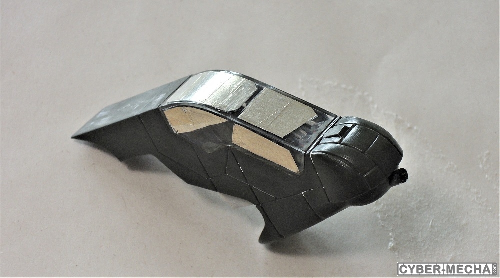

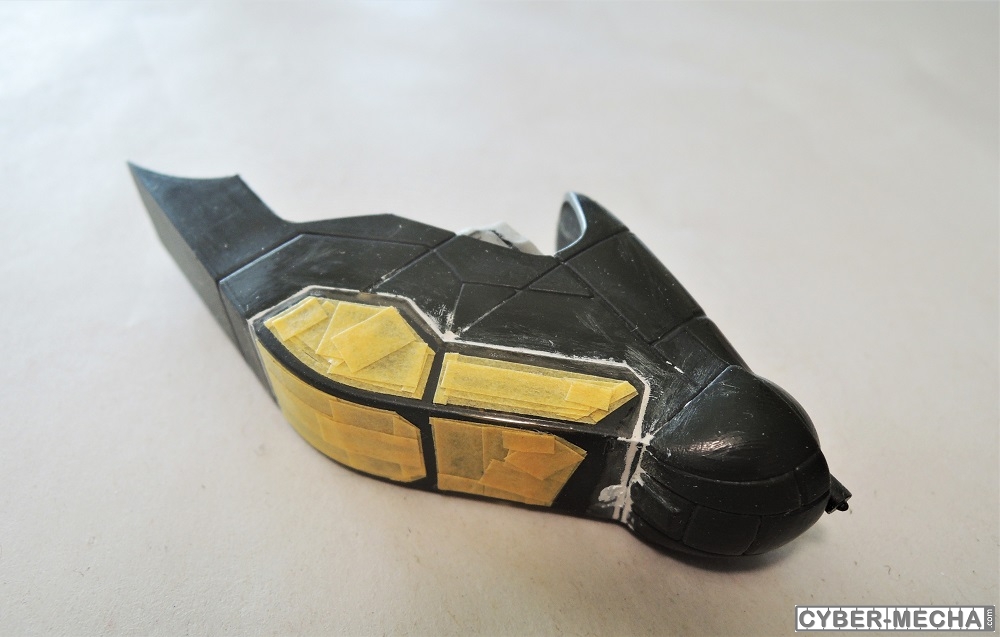

Pour le masquage des parties vitrées du cockpit, c'est vraiment le challenge, il faut avoir de très bons yeux pour voir les lignes de partage ( alors que pour les lignes de paneling sur le reste de l'appareil, Halcyon y a été au marteau-piqueur !!! ) J'ai commencé par les définir avec des bandes fines de scotch TAMIYA pour me guider, ensuite masquage avec du Bare-Metal. Mais quand je l'ai decollé, 80% de la colle est resté sur place. Apres nettoyage, j'ai repris le masquage avec le scotch TAMIYA( apres avoir mastiqué le joint de la partie transparente ) c'est fastidieux mais faisable et finalement  plus pratique qu'avec le Bare-Metal.
Voilà, l'engin commence à prendre forme. Sur ce kit, il faut se dire qu'à chaque fois que l'on colle une piece, il faut sortir le tube de putty !!!
