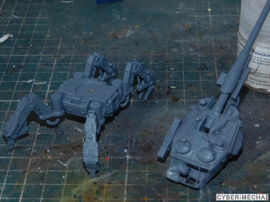

Je ne savais pas vraiment où poster ce montage car il s'agit essentiellement d'un test d'impression 3D un peu poussé sur une Anycubic Photon.
C'est censé ressembler à ça:
Ayant été absolument bluffé par le montage de Mister K. :mechattitude:, je me suis décidé à imprimer ce char que j'avais récupéré sur  Thingiverse (https://www.thingiverse.com/thing:2641225). L'impression est en couche de 0,05 avec de la résine grise Anycubic et Chitubox comme slicer.

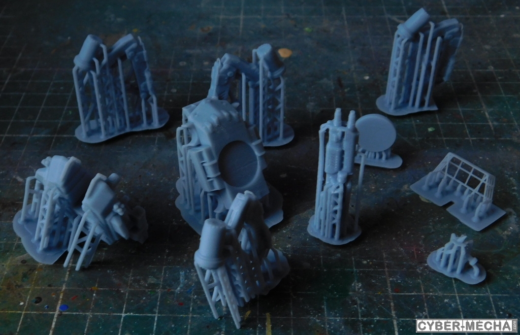

Toutes les pièces ont été imprimées en un seul plateau (si certains sont intéressés par le fichier .Chitubox ou .Photon, MP).
Je suis super content: j'ai réussi à poser mes supports à peut-près correctement avec un petit bémol sur le dessous des pattes mais rien de visible une fois que le modèle sera posé sur son socle:
Sinon, pour ce qui est de la précision, petit exemple avec le panier de tourelle:
J'ai remplacé la mitrailleuse de tourelle par une antenne RBmodel et le canon par des morceau de la boite à rabiot (je trouve que ce forum exerce sur ma personne une étrange influence :haha:)
Comme première conclusion, je dirais que :
- le placement des supports demande pas mal de temps pour arriver à faire quelque-chose de correct.
- la résine reste légèrement souple en sortie de l'imprimante mais devient cassante (comme tout autre résine) après passage aux UV.
- la suppression des supports demande beaucoup de méticulosité (ce qui fait que vous ne verrez pas la mitrailleuse de tourelle qui s'était pourtant parfaitement bien imprimée :boulet:)
- le corollaire du point précédent est qu'il faut bien ajuster la taille des supports à celle de la pièce (j'aurais du mettre Petit au lieu de Moyen pour la mitrailleuse).

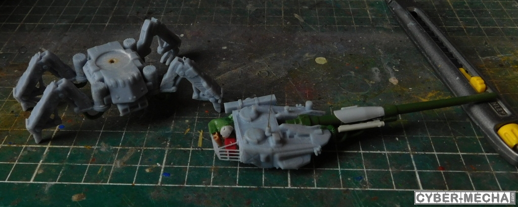

pour le plaisir de nos yeux  ;)

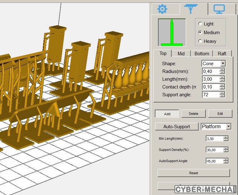

si tu permets, je vais ajouter le lien "Thingiverse" de ce tank dans la liste des modèles 3D là : http://www.cyber-mecha.com/index.php?topic=3372.0
Pour les supports, je confirme, pas facile de trouver le bon emplacement !
je règle la section du point de contact au plus petit (0.10), même si le support est plus gros.
tu découpes avec quoi les supports ?
Faites, monsieur l'archiviste ;)
Si je comprends bien, tu règles à 0.1 pour petit, moyen et gros? Et pour la profondeur de contact?
Une pince coupante Xuron pour plastique.

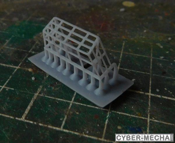

Voici une image pour illustrer mon propos :
(les pièces étant petites et fines)
tu vois que la profondeur de contact est règlée à 0.1 bien que les supports soient medium, ça se coupe bien plus facilement.
et j'essai de les placer là ou ce sera moins visible,
ps: j'ai installé Chitubox = gros plantage sur mon PC et quand j'arrive à démarrer il est très lent !!!!!?????
du coup, pour le moment je reste avec le slicer d'Anycubic.
et pour couper j'ai ça :
mais ça glisse trop et ça casse d'un coup ! parfois avec des dégats ! alors je vise d'acheter des micro-scies
 :Merci: J’essaierai ces réglages pour la prochaine impression.
Pour info, sur Linux Mint, le bouzin fonctionne très bien. La version 1.4 vient de sortir avec correction de quelques bug et une amélioration du placement des supports (dixit les release notes).
J'ai la même qui va très bien pour la photo-découpe. Vu que j'ai des micro-scies, je testerai à la prochaine sortie du bac.

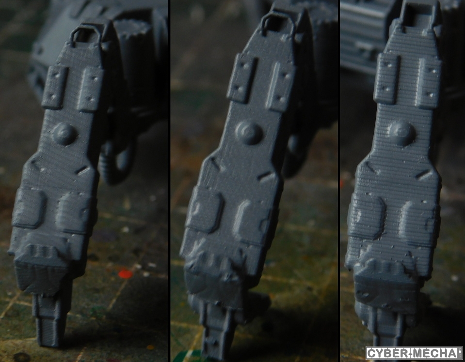

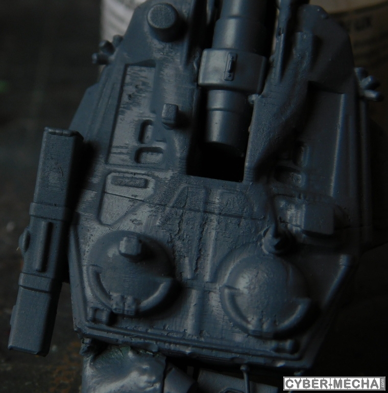

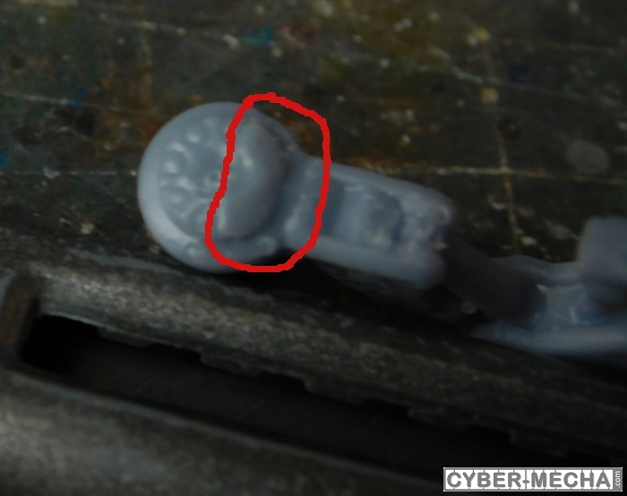

Aujourd'hui, c'est la sous-couche.
Et la sous-couche, c'est idéal pour voir les défauts:
Suivant l'inclinaison lors de l'impression, les lignes d'épaisseur (0,05 mm) sont bien visibles.
Là, je ne sais pas si c'est à cause de la température trop basse ou autre, mais on dirait que la résine à "bavé".
Pour ce qui est de la ligne horizontale, je suppose que c'est la marque qui est causée par la pose et la reprise d'impression que j'ai fait pour vérifier si le début était bon.
Sinon, si on ne colle pas le nez dessus, ce n'est pas trop mal:
On verra avec la peinture et un weathering généreux.
Comme deuxième conclusion, je dirais que :
- il faudra que je tente ma prochaine impression en 0,02 mm pour voir.
- il ne faut plus faire pause pendant l'impression.

C'est bizarre sur les trois pattes, il y a pas les mêmes défauts,
elles avaient des orientations différentes ?
j'ai foiré quelques pièces parce que je les avaient mal nettoyées, et les résidus ont polymérisé ! bousillant la finesse des détails
Maintenant que tu le dis  :number1:, l'orientation était sensiblement la même pour toutes les pattes à une dizaines de degrés près, voir moins.
Ça laisserait supposer qu'il faut être encore plus vigilant que je le pensais quand à la préparation du fichier d'impression.
Bien sûr, je ne sais plus quelle patte correspond à quelle inclinaison, ce serait trop simple :fache:
C'est bien possible que j'ai foiré le nettoyage, ce qui expliquerait les bavures.
Pour ce qui est des couches qui ont l'air de mal coller, je viens de me rappeler que j'ai changé le FEP depuis. A voir avec d'autres essais.

Pense tu que sur un modèle plus grand ses sillons peuvent etre poncer
Au 1/72 c'est trop sport mais un 1/35 ça pourrait le faire non ?

J'ai entendue dire que l'état de surface pouvait changer suivant la resine. Par exemple des stries etait visible avec de ma resine wanhao alors que la resine fun to do snow white  avait un rendu super lisse. Apres c'est ultra zoome faut pas l'oublier. Ça reste vachement mieux que du fdm.
