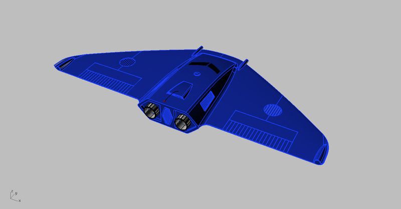

Ce vaisseau n 'est pas un modèle que l 'on voit souvent ; mais son design simple et efficace m'a toujours plu.
L 'autre origine du projet est l 'achat de ma première imprimante 3D en 2015.Je voulais voir ce que je pouvait faire avec cette machine ,même si  j avais déjà une assez bonne idée de la chose puisque cela fait 17 ans que je travail sur ce genre de procédé , soit disant tout nouveau ... ( enfin c'est une autre histoire  ).

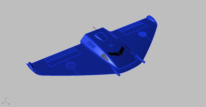

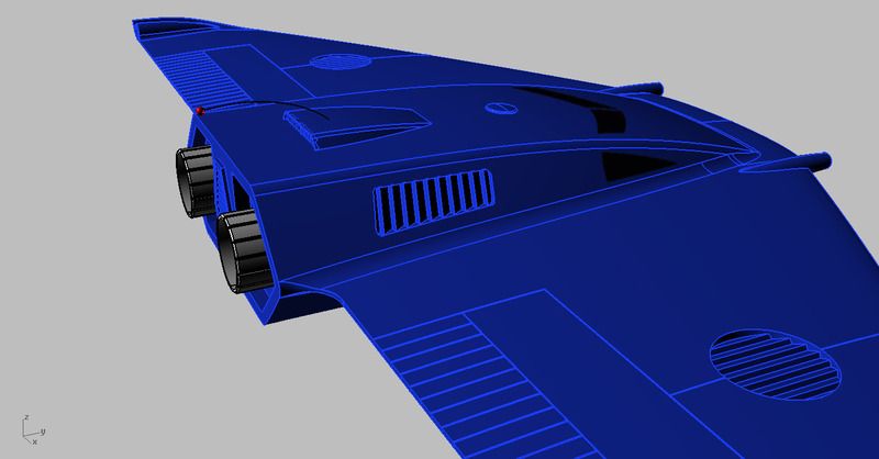

Première phase : La 3D ,etant mon metier cele aurait du aller trés vite  :) :) ..... et ben non , j ai mis 1 ans et demi a faire ça .Pas par difficulté ;mais par flemme ,comme je l 'explique souvent , je fait 10 a 12 heures de CAO /FAO  par jour et vous croyez que le soir aprés le taf je recommence.... :cool: :cool:

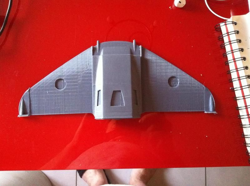

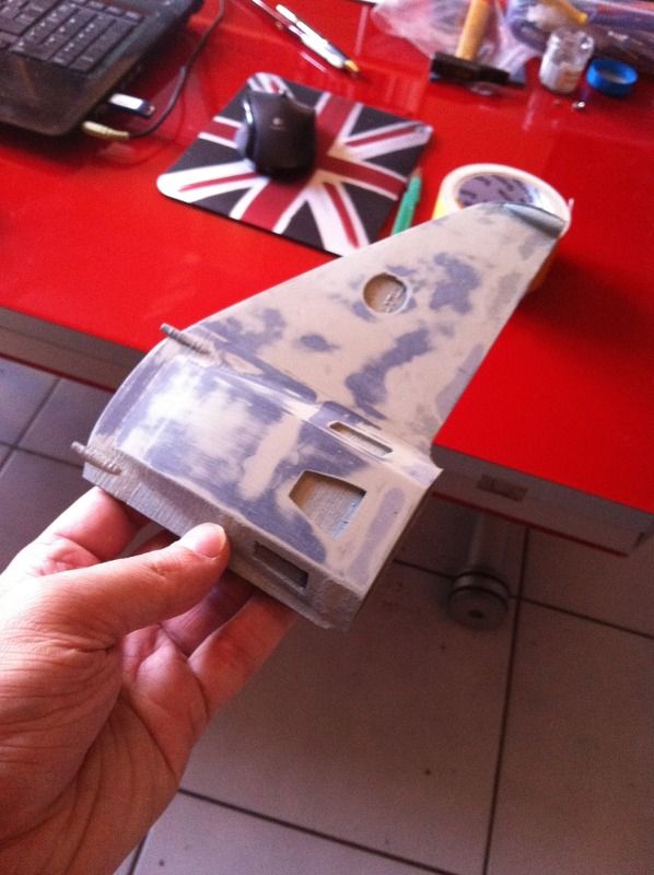

S'en suivi plusieurs tests ,surtout de decompostion (capacité de la machine trop faible pour un one shot et optimisation de sens de depose du fil), et de finition  (trouver le procédé le plus rapide , durable et simple a mettre en oeuvre)
Vous noterez que sur cette photo , il manque un aile , en fait ce kit a pris un nombre incalculable de gamelle et vous verrez  par la suite que ça se voit !!!

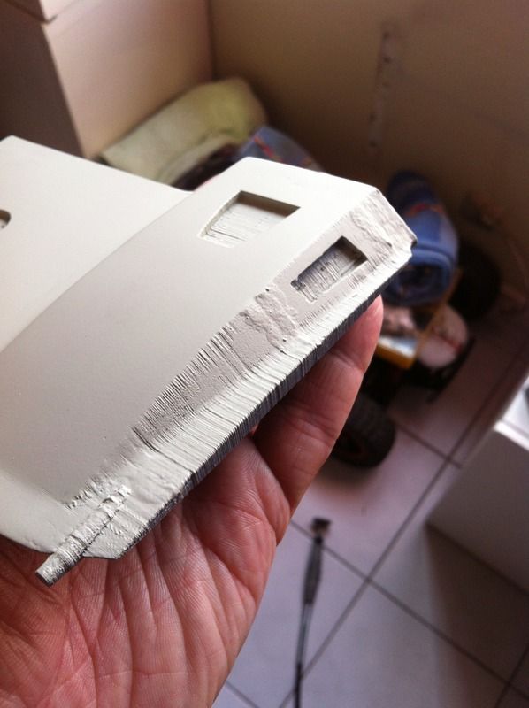

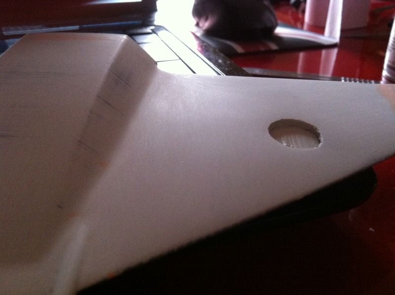

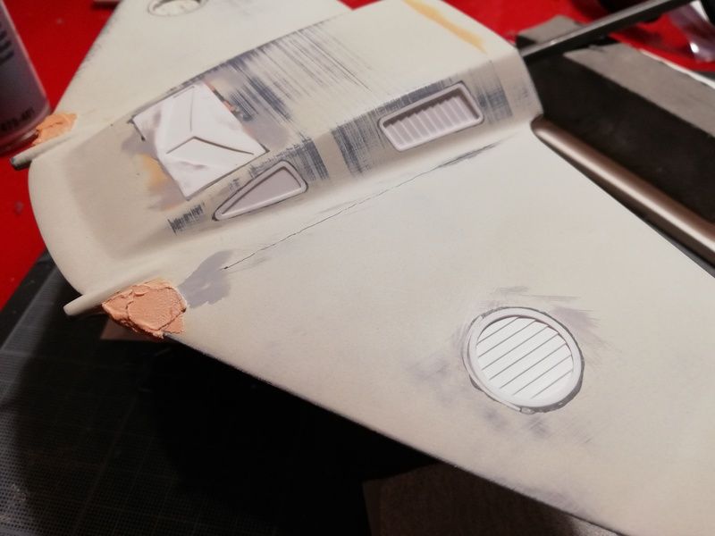

Difference entre brut/apprêt  et ponçage valky/apprêt , un cul de bébé  c est  du paier grain 80 a coté ,OUI je suis un chieur...
Pour infos , la meilleur technique , c 'est d’énorme couche d apprêt mastic polyester  (plasturgie/automobile) et ponçage ,on n'abime pas trop  les volumes car le PLA est dur a attaquer en ponçant  ( ah oui j utilise que du PLA pour le moment) , je sais la photo fait peur mais l'apprêt + zoom , donne un impression de gros tas de m...

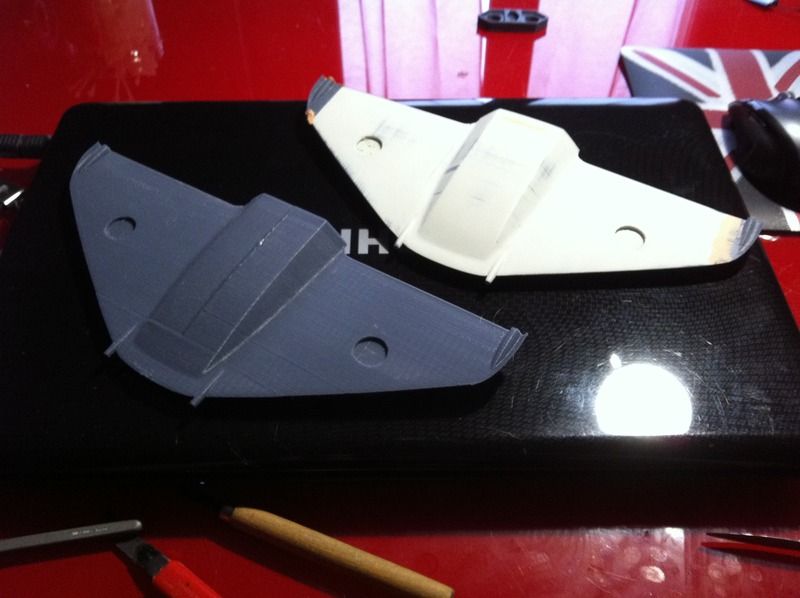

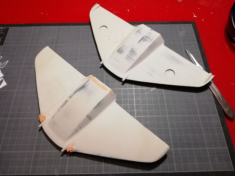

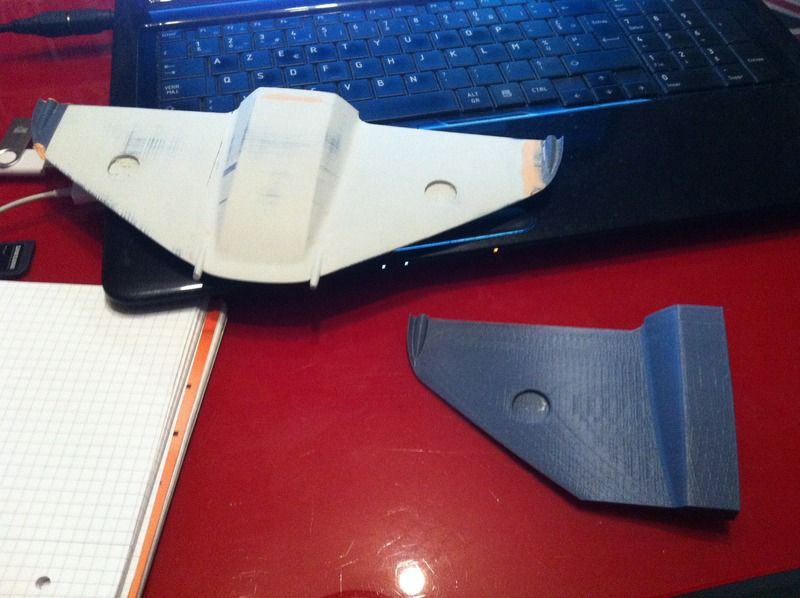

Finalement j ai re-fabriqué un modèle en moins de morceau ( 3 au lieu de 7) qui facilitait la finition ( le karman avec la collage est une vrai M.... a finir)
et yop et de 2 , un , un peu bencale ( casse et recollage successif) un autre qui sera bien en geometrie , et qui servirai de master a un futur moulage .

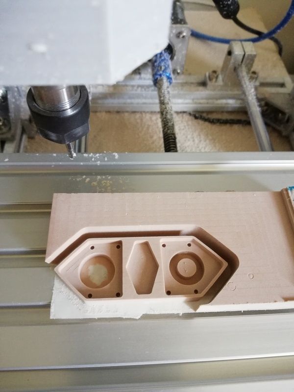

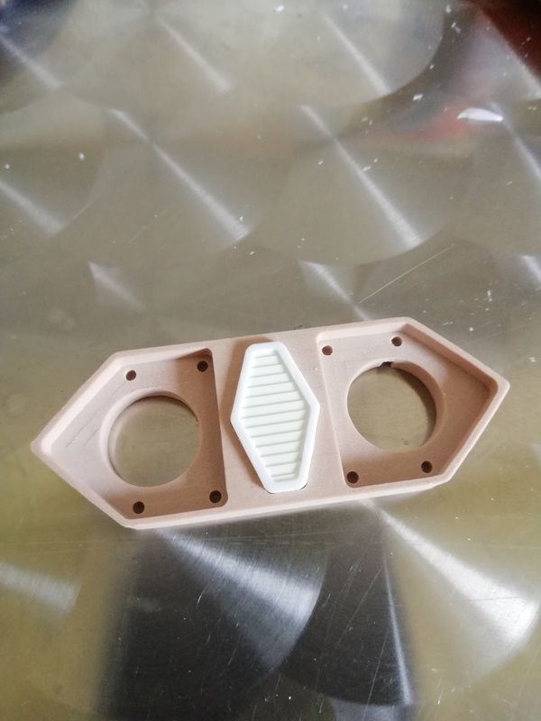

Ensuite , ne pouvant pas trop avoir de details trés fin  direct en impression (je rappelle dépose fil) , j ai commencé la fab  des détails et c est la que ma petite fraiseuses numerique arriva .Oui je sais c est plus de la maquette bla bla bla ....
Tout ce qui est blanc c est de la carte plastique ,et le marron du prolab 65  , une mousse polyurethane haute densité qu'on utilise dans la maquette/proto indus
sur la fraiseuse

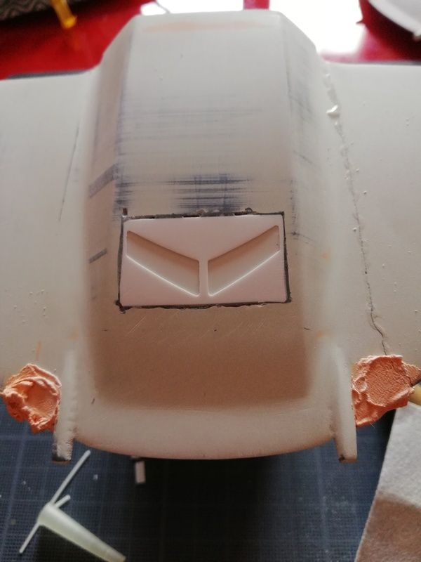

et ensuite chirurgie , je défonce les zones ou je dois intégrer les détails a la dremel (vous noterez , le collage de l aile casser 4585466 ième gamelle)
ensuite integration

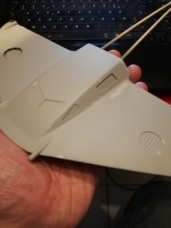

Ponçage apprêt tam et quelque touche MR surfacer 500 ,pour bouger de micro défauts restants.
Voila , désolé pour certaines photos , n'étant pas prévus a étre montrer " serieusement"  elles ont toutes été un peu faite a "l arrache" avec des fonds pas terribles et parfois pas net.

C'est quoi ton soft de fao/cao? Et ta fraiseuse tu as des liens pour voir a quoi ça ressemble? Tu peux fraiser du 3d ou c'est que des contournage (2d) ( je suis mécanicien fraiseur...) et le prolab c'est chere? Simple a trouver?
Hors ligne Valky
  • Expert Cyberméchaniste
  • Messages: 421
  • Remercié: 110 fois
Re : [valky] Chasseur de la Confederation "la saga de thorgull"
« Réponse #13 le: 01 avril 2019, 00:10:54 »
Le soft c est Rhinoceros 3D mais ce n est que CAO
La fraiseuse c est ça : https://hobbyking.com/fr_fr/t8-diy-3-axis-cnc-milling-machine-w-arduino-and-grbl.html
Mais tu peux en trouver 50 versions sur ebay et autres de taille différente mais qui reste mécaniquement du même  principe.
Contournage et 3d oui mais la course en Z  est faible ,une fois l outil monter on passe rarement les 15mm de haut (malgré les 50mm du constructeur, ça c est sans pince et sans outil) pour la pièce et faut faire gaffe au dégagement.
C est suffisant pour des matériaux tendre , je n ai pas essayer l'alu ,mais tous les plastiques passent bien , Polystyrène ,PMMA , PVC , FOREX et je détoure en 2d des pièces en carbone aussi
sans difficulté.
La seule choses qui n 'est pas terrible ,ce sont tous ces softs grand public pour la FAO , la mode du DIY a engrendrer un nombre incalculable "de re-inventeur d 'eau chaude" .Si tu est du metier , tu verras qu'il invente des noms a des choses qui existent depuis des lustres , mais avec des noms a la c...
Si tu est du metier et que tu peux avoir accés a un WORK NC , tebis etc , c est quand meme mieux pour de la 3D
J utilise CAMBAM actuellement pour le 2d et la 3d , mais le module est un peu étrange  en 3d malgré ma connaissance du fraisage.Il n y' a pas de mode edit dynamique des parcours , c'est parfois difficile de sortir une pièce en 3d en one shot sans modif manuel du parcours.Mais c est un bon soft grand  public.
Pour le prolab et consort (prolab 65 c'est un produit AXXSON) je te cache pas que c est rarement vendu dans le grand public, moi je le récupéré dans mon milieu pro .
Pour les particuliers , esprit composite  en vendait avant mais  faudrait les appeler.Cherche sur le net , mais je  pense pas qu il y ai de petite quantité , le plus petit dans mes souvenirs c est une 1/2 plaque donc 600 x 800  et la plus petite épaisseur c’était 45mm.

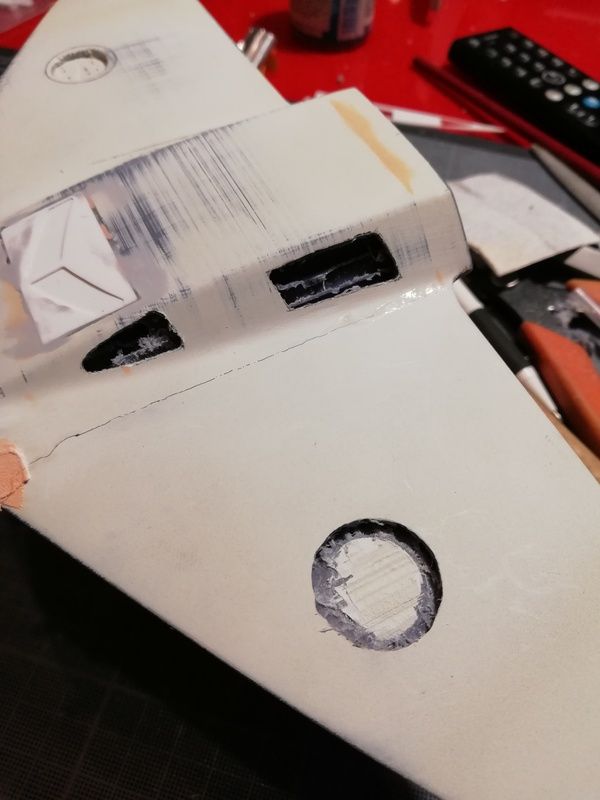

 Du bordel, de la sciure ...on dirait que je  refais de la maquette  :)
Rien d'exaltant j'ai réparé le winglet  qui était pété et poncer les différentes surfaces autour, j'ai poncer les différentes cassures qui avaient été mastiqué  et j'ai commencé l'intégration du bloc arrière qui supporte les Tuyères ( que je n'ai pas encore réalisé d'ailleurs ...)
