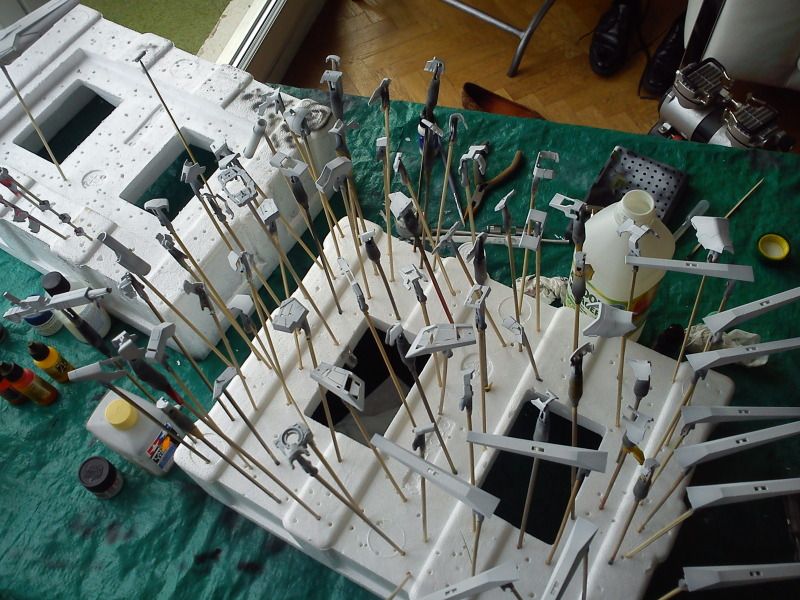

Je n'ai jamais fait de RG, que du HG et du MG, mais pour moi je vois peut etre deux inconvénients à ta technique, mais peut être que j'ai mal compris:
- la manipulation de la partie à peindre étant assez grosse, tu n'as pas de difficulté à bien peindre toutes les parties sans en louper? plus c'est gros, plus on a du mal à manipuler la pièce avec l'aero,
- le frame étant une structure amovible, une fois peinte à la bombe, tu la remanipules pour repasser une teinte? Parce que des parties non peintes peuvent apparaitre dans ce cas, non?
Moi ma technique, elle est classique (et sans doute celle de tous le monde en fait lol) mais se prêtre parfaitement au gunpla:
- Aucun montage à blanc, jamais, ces kits sont trop parfait, impossible d'avoir des problème de montage, donc pas de montage à blanc
- on réunit les pièces, et ponce là ou il faut (et encore, maintnenant les ergots passent par la découpe de la grappe est quasi invisible

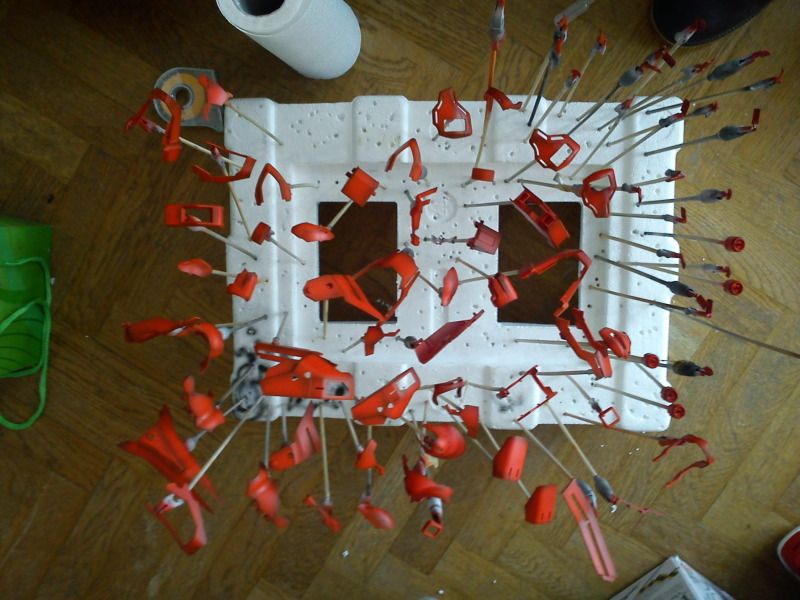

- beaucoup de pic et de tige pour chaque couleur, les parties d'armures étant creuses avec une partie non peintes, tu fixes à la patafix ou au scotch, comme ça en une passe d'aero c'est parfait
- tu ne peux louper aucune partie et tu travailles à la chaine
En fait ce n'est que du travail à la chaîne...me souviens du MG sazabi et du RX-91 pour le stand Aznable pour la geekopolis...m'était presque fait "chier" à les faire tellement les kits sont bien faits!!
C'est justement l'inner-frame qui remplace toutes ces tiges.
Je vais me remettre à un kit Gundam un de ces quatre,
Je suis impatient de voir tes réalisations. :)
je penserais alors à ta technique peut être qu'elle est bien plus efficace au final!
Elle est surtout plus rapide et demande moins de place mais le résultat final reste le même. Je serais cependant très intéressé par ton retour.

Je me permets de relancer ce sujet fort intéressant. En effet je viens de terminer la réalisation d'une F1. La tyrell de 1977 de chez tamiya. J'ai été très très long, 6 mois pour la faire, et franchement j'ai trouvé très compliqué, par rapport à un avion, toutes ces pièces avec des couleurs différentes, notamment pour le moteur.
Là je vais commencer le gundam provicence MG de chez bandai. J'ai peur de retomber dans les mêmes difficultés.
Par exemple, quand je regarde le buste sur la notice, il y a plusieurs pièces avec des couleurs totalement différentes. Peindre les pièces les unes après les autres ça va prendre un temps fou. La solution de masquage me paraît aussi très complexe.
En fait je voudrais conserver la technique de pré-ombrage et d'éclaircissement que j'utilise sur mes  avions. Mais dans ce cas on travaille sur une structure complète.
Voilà je patauge un peu, merci par avance de votre aide.

Avant tout sache une chose: à mon sens les maquettes de voiture  font partie des maquettes les plus dures à faire...Les Gunpla (et le providence en MG est sorti en mars 2017, il est donc un MG moderne dans sa conception) à coté c'est de la gnognotte :)...donc si t'as pu faire une tyrell 1977, ton MG ça sera "finger in the noze"
Tu n'auras AUCUNE difficulté il faut juste être un peu méthodique. tu as effectivement des façons différentes de faire (kren vs la mienne par exemple), mais pour en avoir fait bcp, et tester aussi bcp de façon, je pense que la meilleure (et au final pas si lente que ça), est de peindre à la chaine les pièces sans montages (tu les dégrappes, ponces les ergots et tu les mets dans des boites/bocals/verrines par parties (jambes/bustes/bras/tete etc....) , tu les vernies pour ne pas abimerla peinture au montage et tu finies par le montage...regarde des vidéos sur youtube, tu verras que les "star du gunpla" font comme ça aussi.
important: pour moi PAS BESOIN DE PRE-MONTAGE quand c'est du bandaï, ces kits se clipsent sans colle et sont fait de telle manière qu'il n'y a plus de ligne de structure visible. pré-monter avant peinture c'est se compliquer la vie (faut alors couper des ergots sinon une fois clipser tu peux avoir du mal à les démonter)
Pour ton buste ça serait dommage de te lancer dans un masking alors que les pièces sont déjà faites pour être peintes une à une et ainsi avoir un résultat parfait! IL N'Y A AUCUNE COLLE NI AUCUN putty ç faire sur les MG d'aujourd'hui!!!!
Tu peux bien évidemment regarder la notice et si 2 ou 3 pièces sont de la même couleur, tu peux les monter avant peintures si tu le souhaitent...mai sje trouve que le risque est plus grand d'avoir oublier une partie qui finalement pourrait se voir (je pense là au frame, au squelette, parfois tu penses que c'est bon il est nickel, puis une fois tout assemblé, il y a une partie qui bouge dedans et que t'as oublié...
Pour la peinture du frame, tu peins toutes les pièces de la même couleur (généralement un gris/metal gun métal ou autres)...et tu fais le détaillage au pinceau et avec des jus
pour les pré-ombrage et éclaircissement, aucun problème sur les gunpla: tu fais ça par pièce. plusieurs techniques: peindre en sombre puis éclairer l'intérieur du panneau ou l'inverse, mais tu le fais sur tes avions t'auras donc aucun problème ici
je dois avoir des photos de WIP je les retrouve et te montrerai
franchement, c'est des kits trop facile à coté des voitures et des avions alors te prend pas trop la tête! tu verras même que c'est méga kiffant à monter tellement c'est vachement bien foutu ces trucs là  ;) ;) ;)
