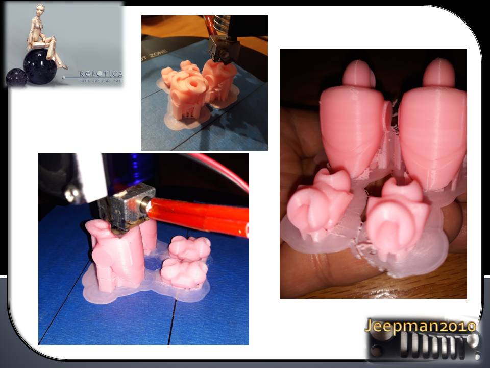

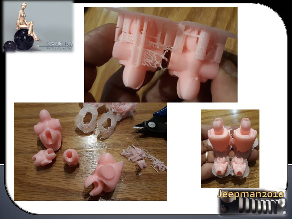

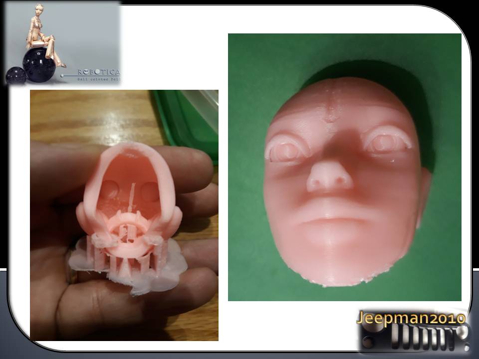

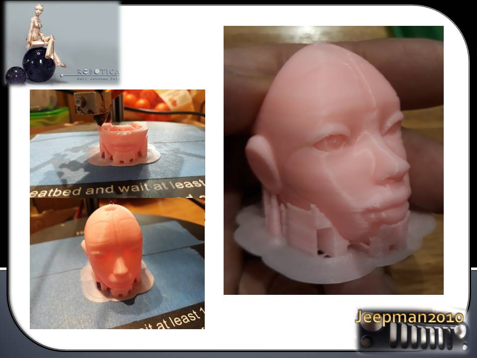

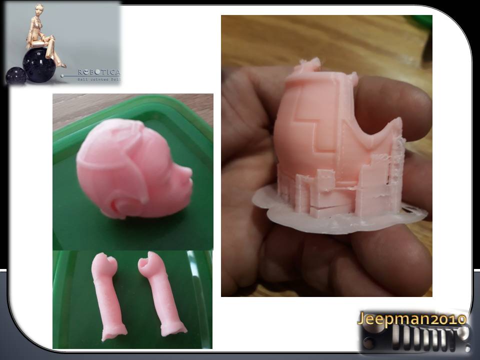

Bonjour à tous,
aprés avoir reparé le câblage j'ai lancé enfin la production de robotica https://www.thingiverse.com/thing:614366
A part lancer les fichiers comme j'ai pas de temps pour faire quoique soit ça me permets de participer au site par cette voie....
Précision ABS 230° plateau 80° sans ventilateur en sortie afin de souder et de lisser au max les couches...densité 40%...Jupe + support des déports donc un travail pour ébavurer les pièces.
A+ pour la suite....
Pascal.

Bonjour X à vrai dire poncer non, mais apprêter les pièces oui! pour peindre....dés que je pourrai.
J'imprime en 0.1 et le rendu est très fin et lisse au touché dixit mes collègues qui eux touchent leurs billes (je sais....je vois venir les lubriques  :mdr:)...
Bref je me rends compte en avançant que le plus compliqué c'est gérer la réaction du matériel utilisé, je préfère amplement l ABS au PLA et à vrai dire pour le prix de cette imprimante en DIY pour appréhender la 3D pour moi c'est Banco!!!au moins quand ça merdoie je sais quoi!!!
@+ pour la suite  ;)
