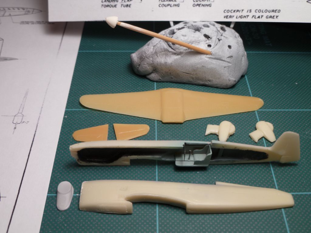

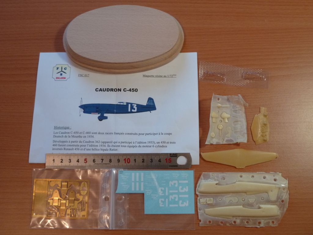

Mais revenons a présent au montage à venir, et commencons par sa présentation :
Toutes les pièces sont en résine, il y a une planche de photodécoupe, valable pour plusieurs Caudron
La planche de décals, notice sommaire, et schéma couleurs, puis deux verrières thermoformées.
Il va y avoir des retouches à faire, car des bulles sont présentes à plusieurs endroits.
première étape, dégrapper, ébarber, réparer, assembler à blanc, et surtout se documenter !
Le socle en bois n'est pas dans le kit, c'est un supplément sur lequel sera posé l'avion.

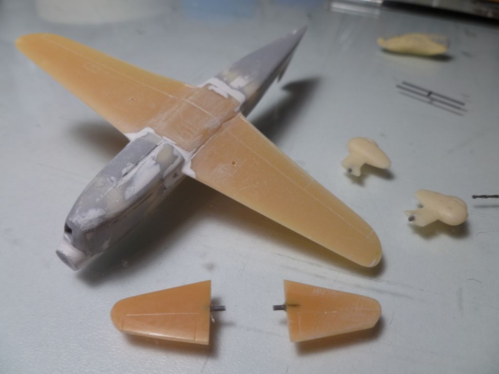

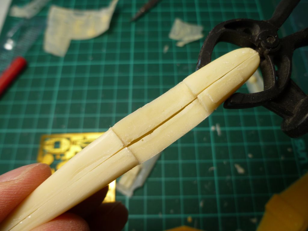

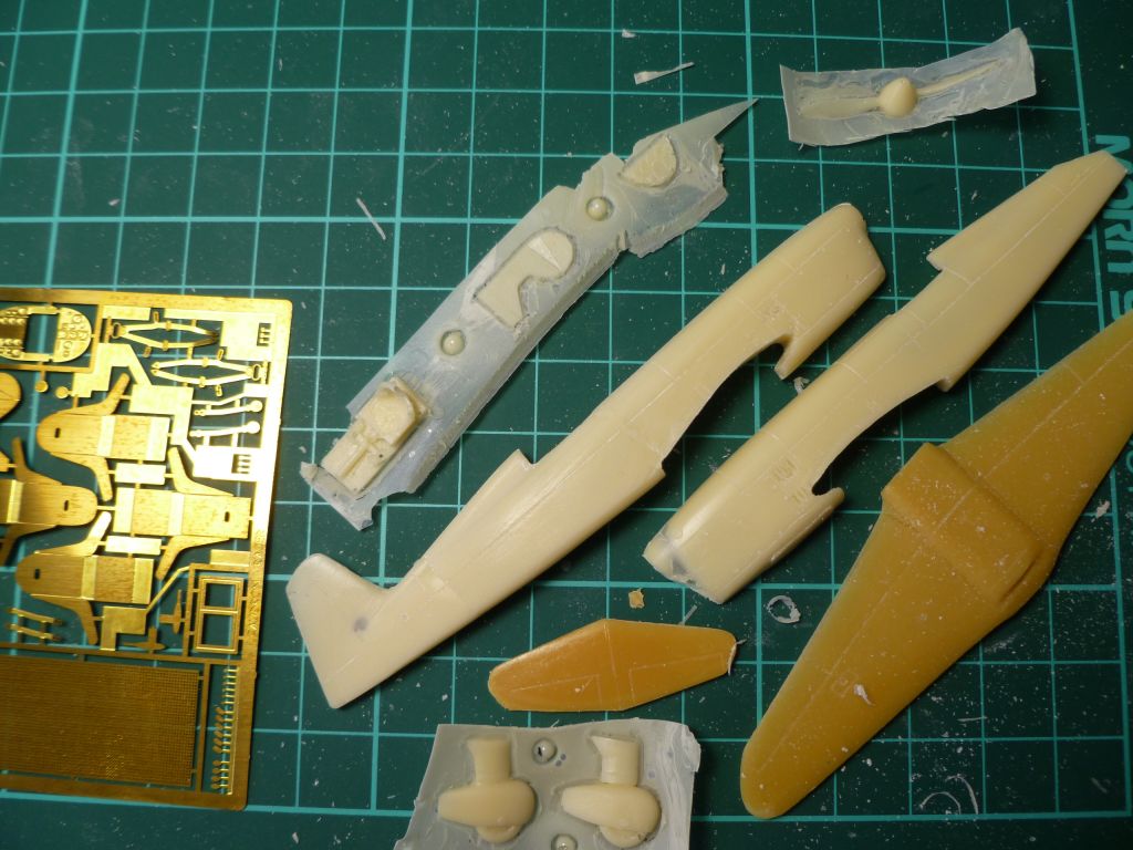

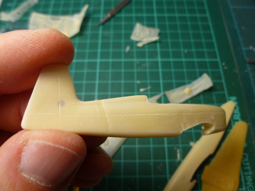

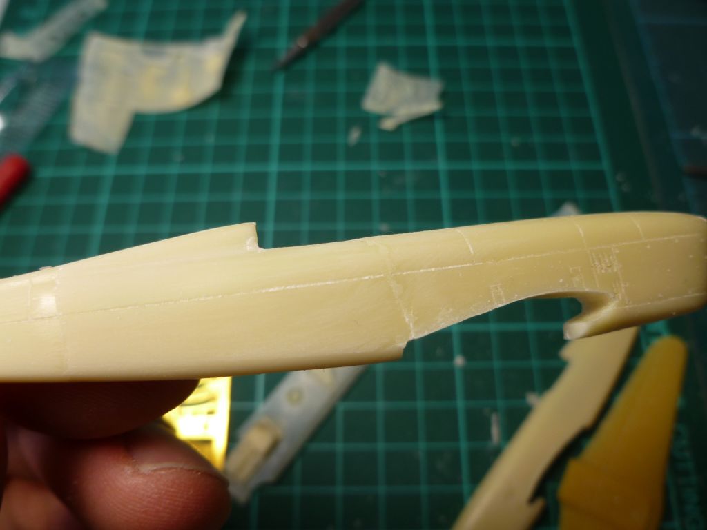

Alors voilà le début des hostilités : dégrappage, ébavurage :
et là je me rend compte que le master a probablement été cassé et réparé à la va-vite, avant moulage ! on voit nettement les traces !
il y a de grosses bulles piégées, j'espère que ça va pas me jouer de mauvais tours  :fache:
puis en inspectant l'hélice, je pense récupérer que le bol !
l'assemblage sera comme prévu, à grand renfort de mastic !  :-\
regraver sera nécessaire aussi, enfin je n'utiliserais pas ce qui est censé être l'intérieur !
j'aime mieux refaire une base en carte plastique + utiliser les pièces photodécoupes

tout d'abord, j'avais oublié de vous poster la boîte :
ensuite, une belle illustration de Benjamin Freudenthal :
Le Caudron C-450 avec son moteur Renault, remporta la coupe Deutsch de 1934 ! Cororicoooooooooo !!!!  :number1:

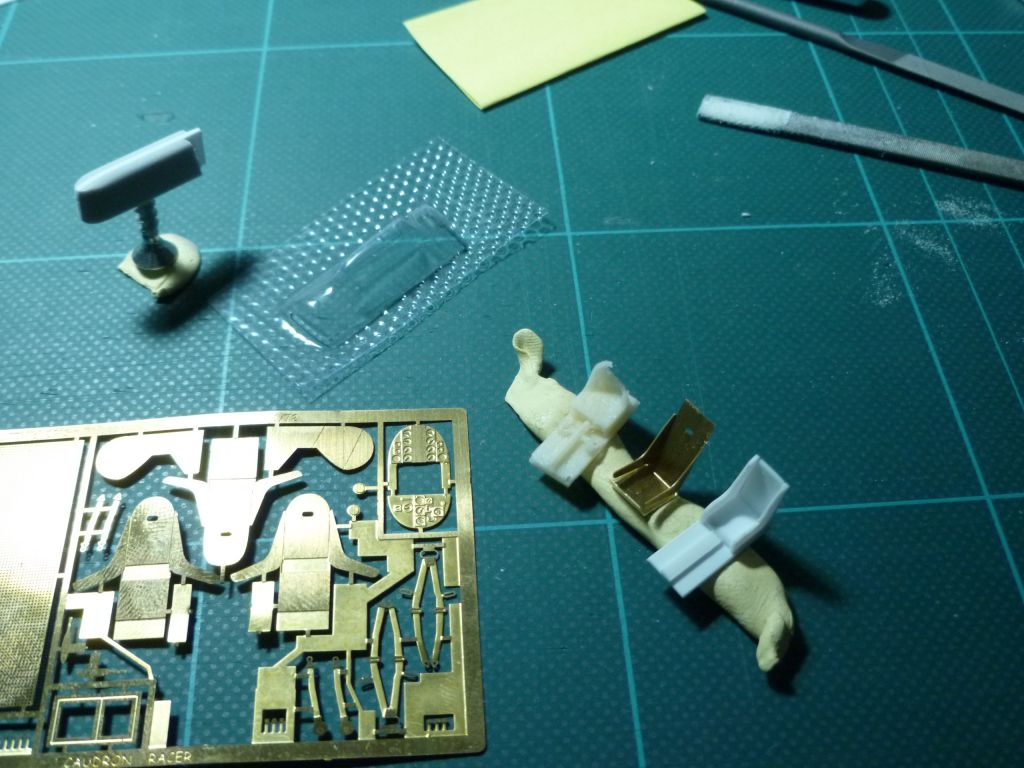

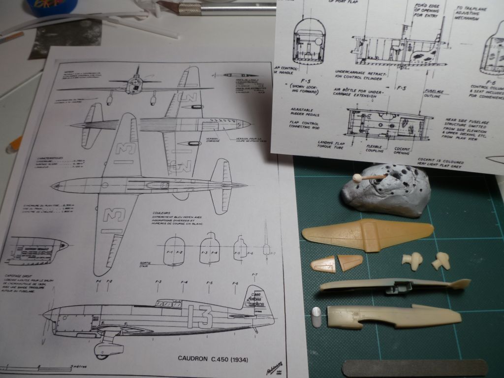

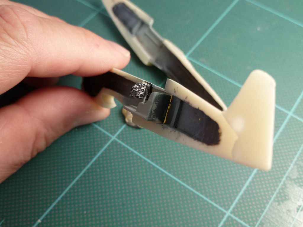

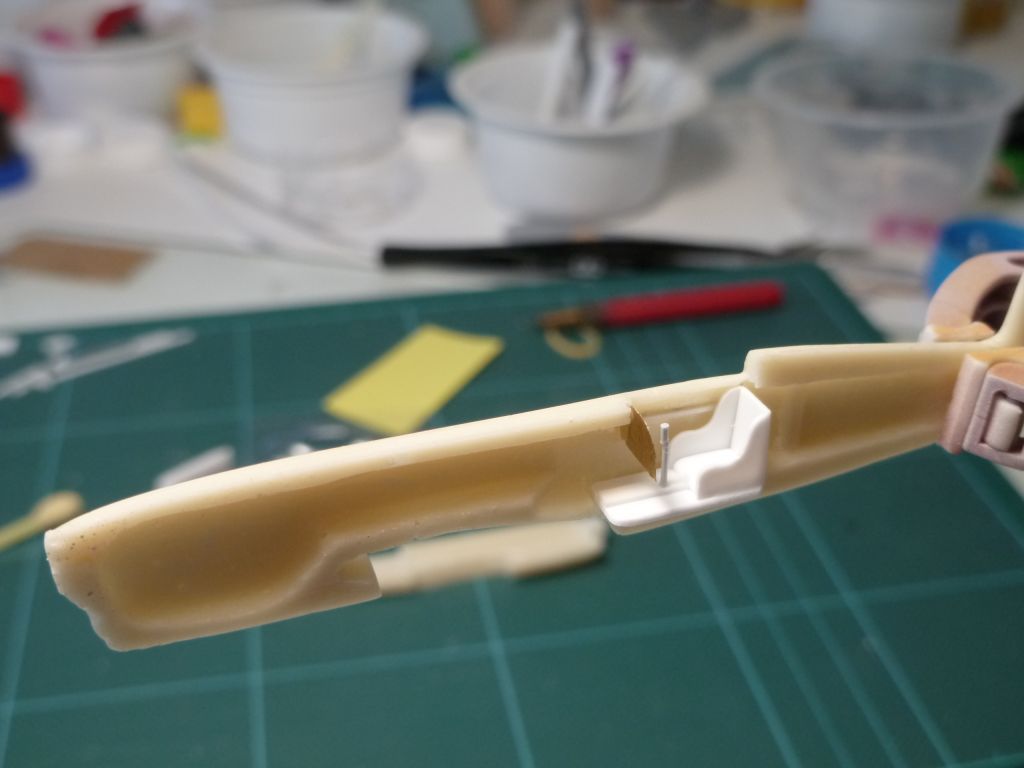

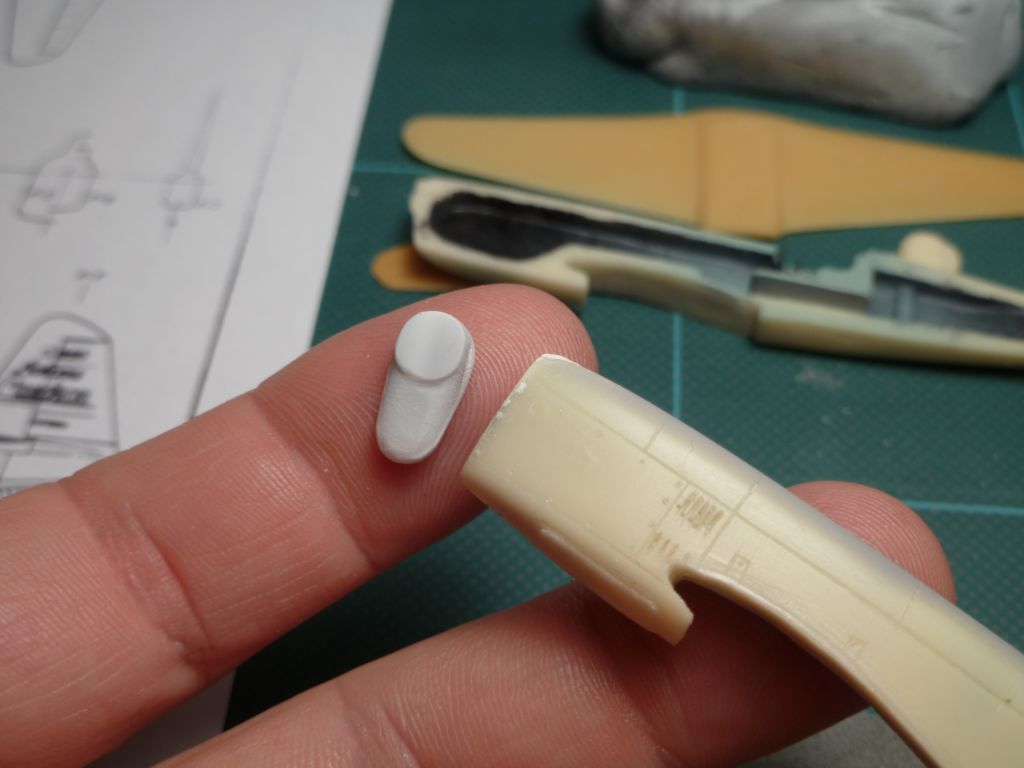

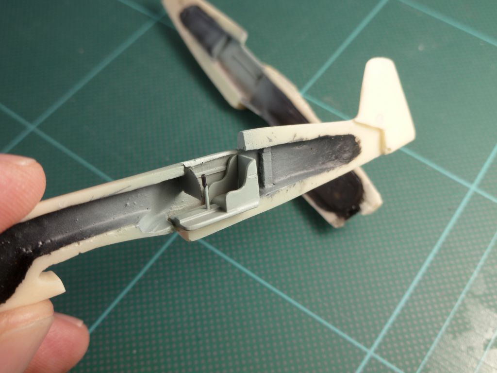

il n'y aura pas de super détaillage, l'ouverture du cockpit est minuscule, et si la verrière est fermée ... on verra rien !
je vais juste symboliser les formes principales.

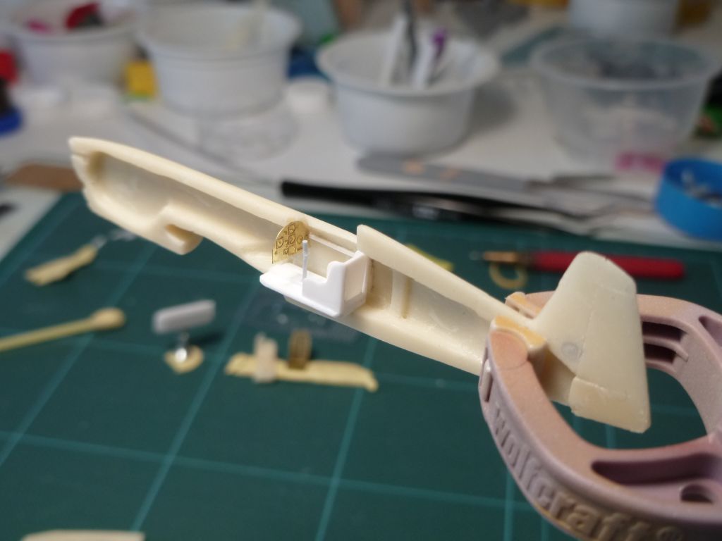

J'ai donc commencé par le poste de pilotage ...      celui en résine !?!   il est archi-kaput !!!!
celui en photodécoupe est chouette mais n'est pas un siège de C-450  :fache: car incliné !
Alors, solution : scratch en carte plastique maison  :)
notez sur la photo que je prépare un master pour refaire la verrière.
j'ai décidé de tout coller sur un demi fuselage, je me débrouillerai pour la peinture !
ça a été sport à assembler, j'ai du gratter à la dremel pour que ça rentre ...
C'est tout pour le moment !

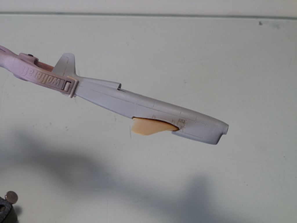

je suis pas content de ce que je fais : c'est moche !
ça restera comme çà ! une fois les fuselages réunis, on voit plus rien !!!!

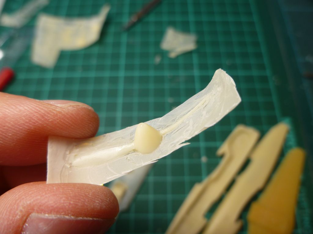

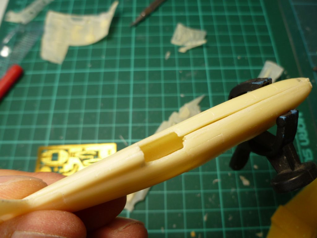

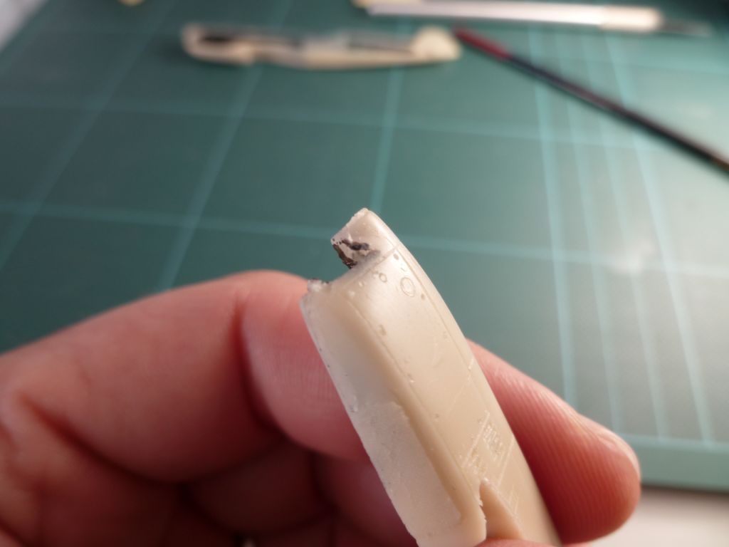

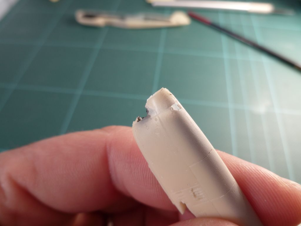

Nouveau bugg sur ce kit : au nez d'un demi fuselage, il y a une bulle énorme !!!!!
là je peux pas laisser ça !
alors j'ai tronçonné le nez !
imprimé des docs !

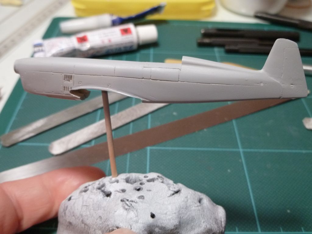

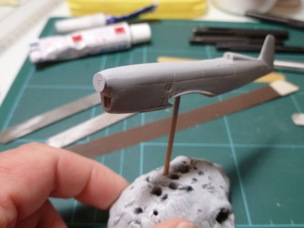

et je refabrique (en plastique gris) le nez de l'avion :
le nez est à affiner encore, et faire l'entrée d'air ...
c'est tout pour le moment !

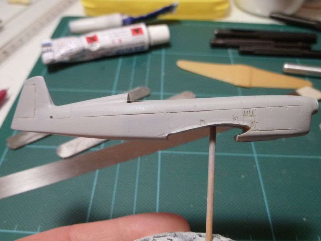

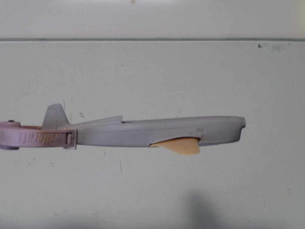

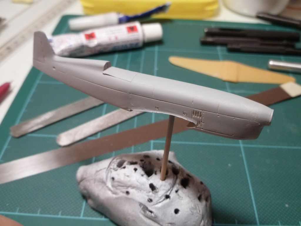

Après de multiples séance : mastic-ponçage, mastic-ponçage, mastic-ponçage, etc ... etc ... etc ... !
cet après midi j'ai passé un coup d'apprêt pour voir ce que ça donne ! AIE !!!!
Pour la bricole du nez de l'avion je suis plutôt satisfait, et l'entrée d'air aussi (j'en ai ch..r !!!!) car elle avait disparu a cause des défauts de moulage !
pour le reste: je suis fachir   :fache: !!!!! ! encore du mastiquage et ponçage à prévoir et surtout : lignes de structures grossières !
bon je suis pas au bout du truc ! aussi je souhaite finaliser tout le fuselage avant de monter les ailes, ce qui s'annonce sport !!!!!
Le maquettisme c'est aussi çà : tomber sur une grosse galère, dont il va bien falloir sortir quelque chose de pas trop moche !!!!!!!

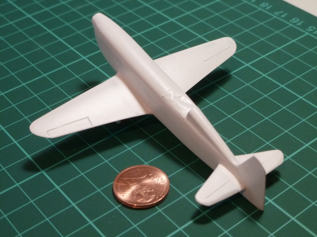

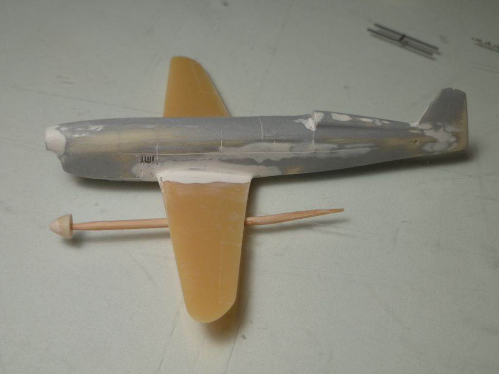

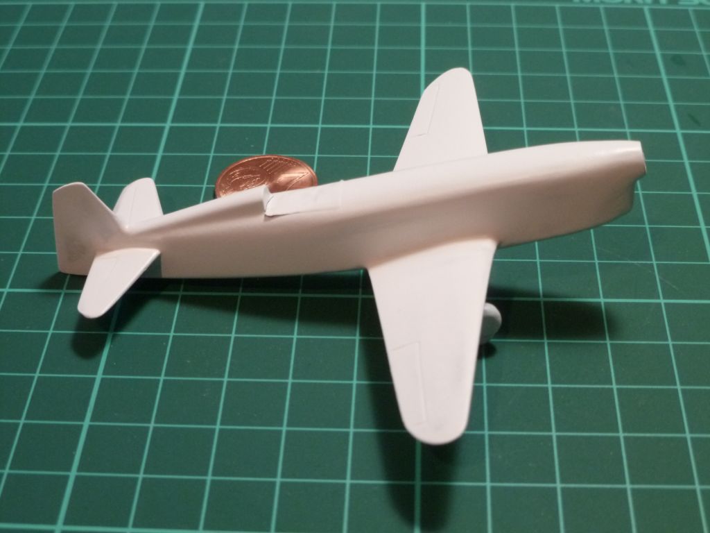

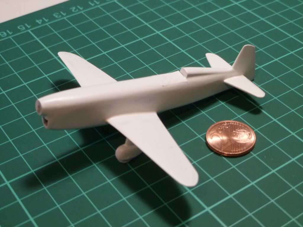

Voilà ou j'en était il y a pas si longtemps !
Tamiya Putty est mon ami maintenant ! petite astuce : j'en met dans une coupelle, il sêche ... quelques jour après je verse quelques gouttes d'acétone, ça dissout et je le réutilise !!!!
Formidable et économique !!! de plus je le fais plus ou moins liquide suivant les besoins !!!!  ;) :number1:
Et aujourd'hui youpi ! il a reçu son beau manteau blanc (apprêt) !!
CONTENT !!!!!  :)
Pour le bleu final je n'ai pas trouvé de référence précise ... ce sera pifométrique !
à bientôt
