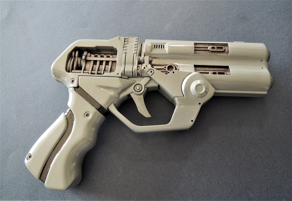

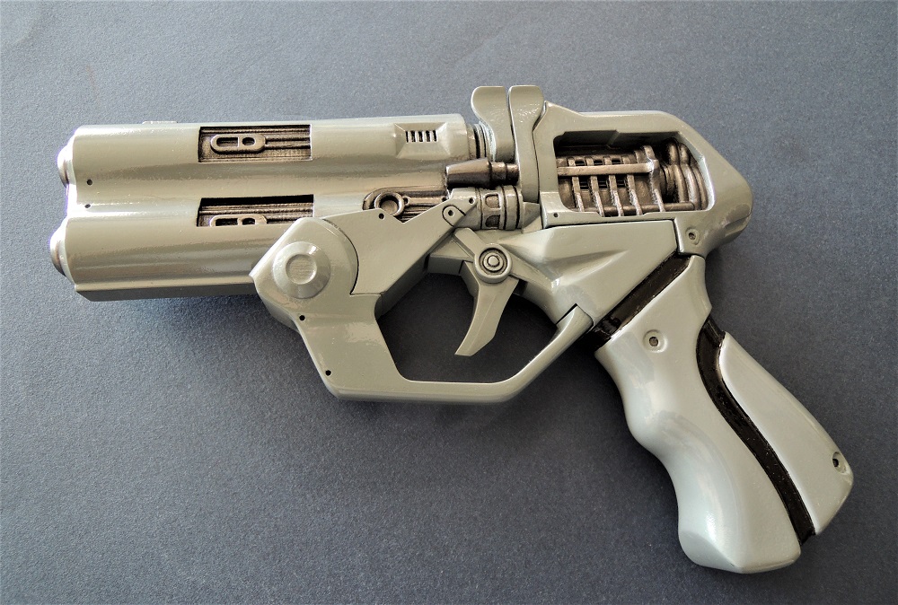

Je viens de terminer les 2 guns que l'on voit dans le Blade Runner 2049 de Denis Villeneuve. Celui de K et celui de Luv.
Ce sont des kits résine trouvés sur EBay Angleterre. Le fabriquant ! Tip-Top Workshop. Visiblement les masters ont été réalisés sur imprimante 3D ( on voit la texture ) et des tirages résine sont réalisés ensuite pour la vente. On voit de plus en plus les tirages 3D se développer mais il y a du bon et du mauvais. Là, c'est très honnête et même plutôt vraiment bien pour celui de Luv.

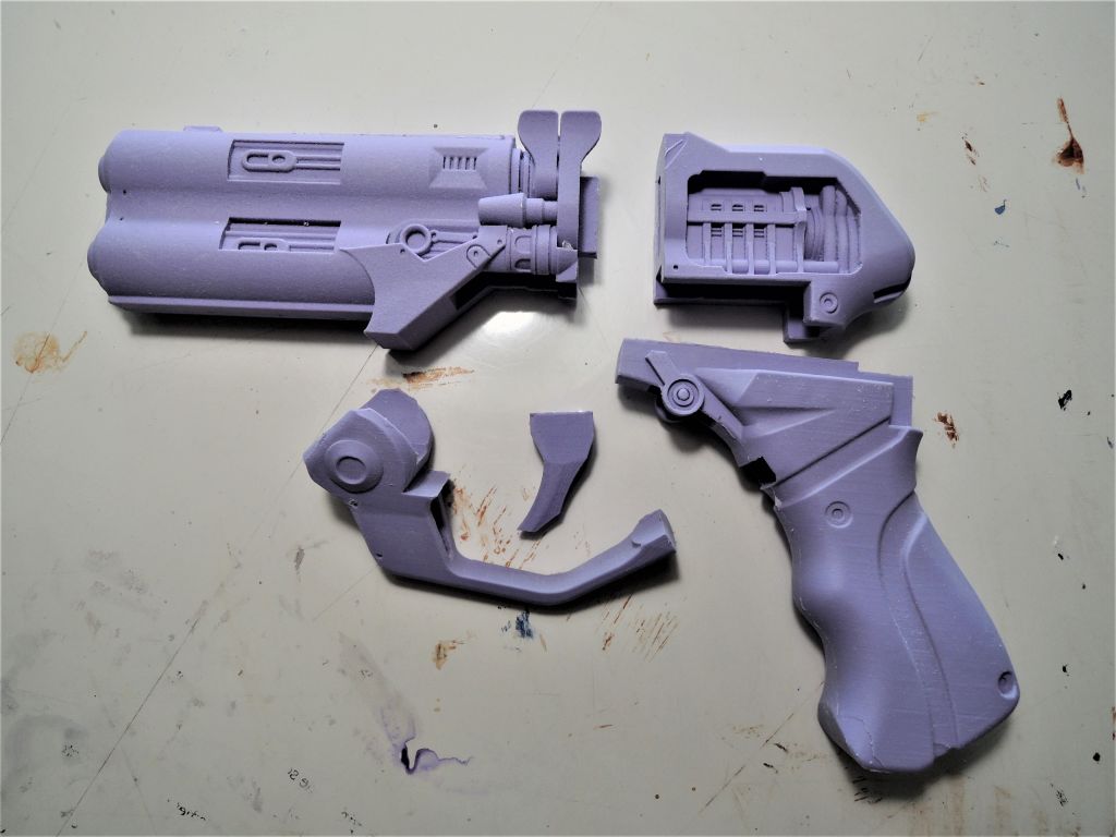

On commence par celui de Luv. Voilà les pièces en résine  mauve . la texture 3D est visible mais fine et comme la résine se ponce bien, ça ne pose pas de problème pour l'éliminer en partie. Avec une couche d'apprêt garnissant automobile ensuite, ça passe très bien.

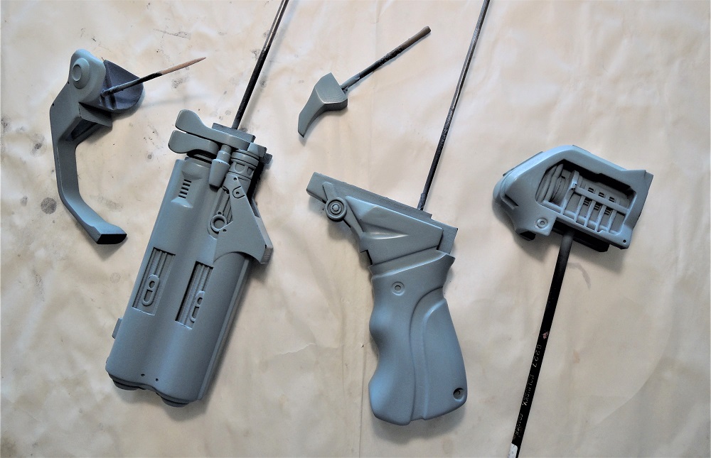

Les pièces  appretées avec du Humbrol mat.
Voilà, terminé ! Le gun est gris bleuté ( Humbrol brillant ) avec un peu de bidouillage gun metal et poudre metallique pour les parties internes. Les pieces s'assemblent parfaitement bien ensembles. Montage sans aucun probleme !

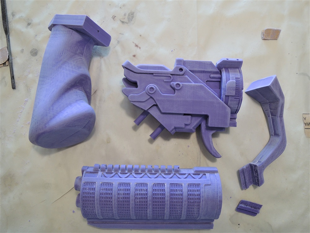

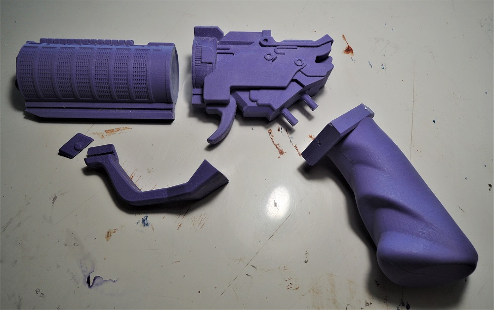

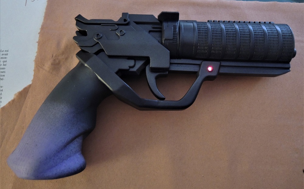

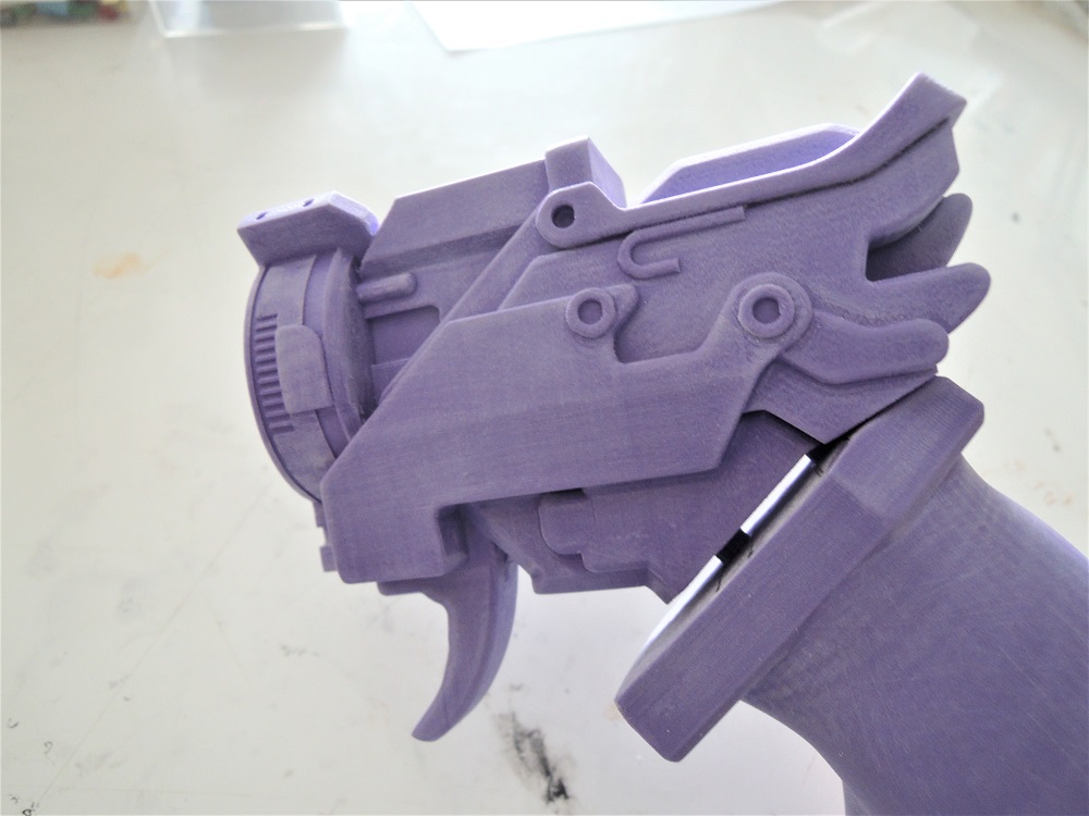

Le blaster de K maintenant. Là, ça va se compliquer ...Pieces en resine ( violette cette fois ) texture de la 3D plus marquée et assemblage moins precis.

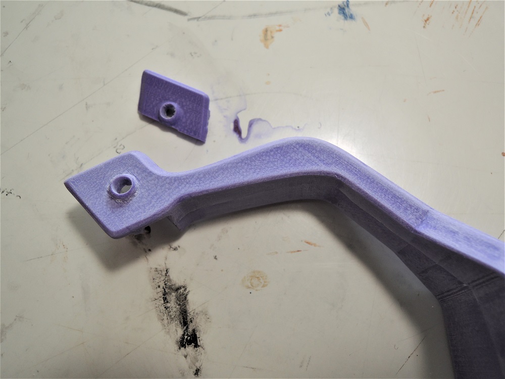

Les pieces au ponçage, c'est plus laborieux. Il y avait aussi une extrémité de la garde gachette de cassée.
Des manques à l'extremité de la piece centrale qui est à coller au canon et le haut de la crosse ( comblés avec de la résine 2 composants ). Quelques petites bulles aussi à combler mais rien de grave.

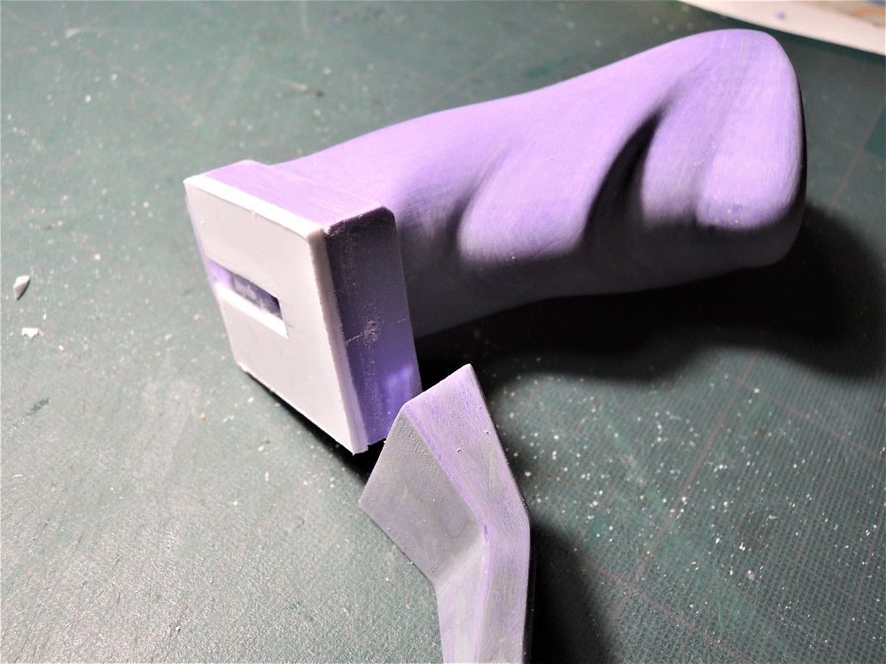

Voilà une complication : il reste un espace entre la piece/culasse et le haut de la crosse.
Que je comble avec de la carte plastique assez epaisse. La decoupe au centre c'est pour faire passer les fils electriques...J'ai decidé de reproduire l'eclairage du gun : une led à l'extremité avant de la garde. Cette idée va me causer des soucis :)

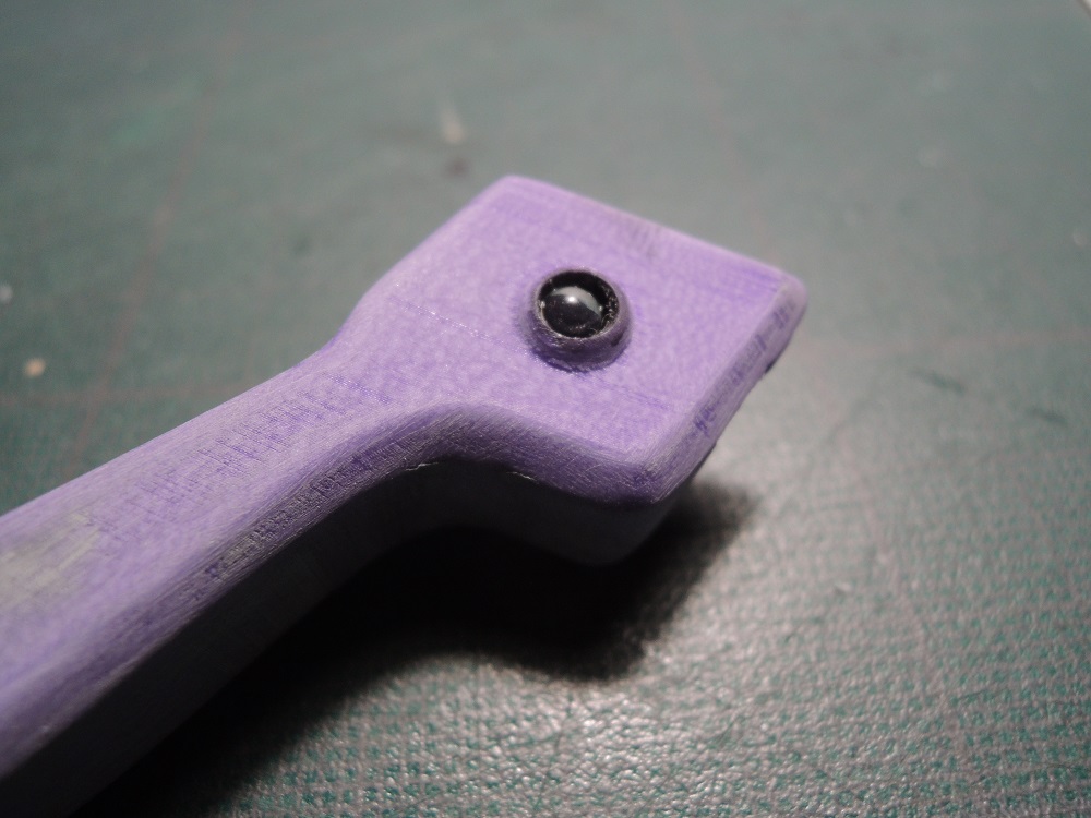

L'extremité de la garde ou il faut percer les trous pour l'eclairage, la piece restangulaire ( cassée ) vient de l'autre coté.

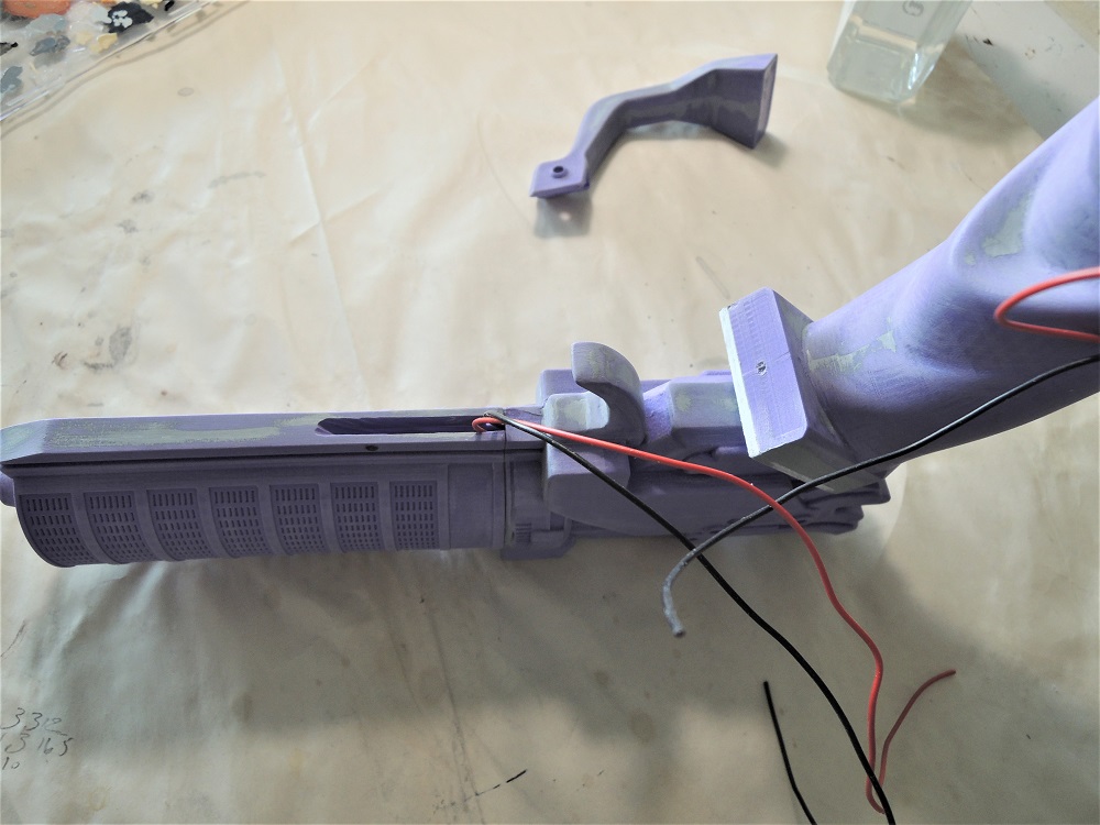

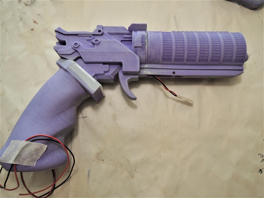

Apres avoir percé la crosse, la piece/culasse ( c'est assez sportif et il faut un foret tres long ) et fait une tranchée jusqu'à l'endroit ou se trouvera la led, j'ai rentré les fils d'alim et collé ces trois pieces.

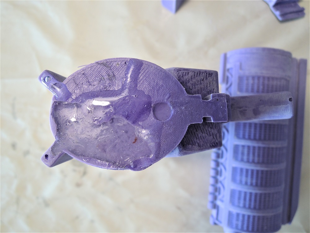

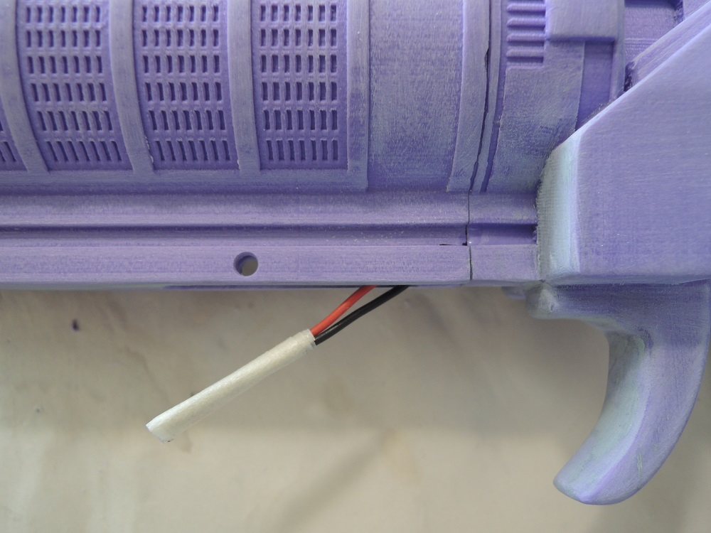

Un trou qui traverse, à la partie inferieure du canon ( ou va etre la led ) trou qui va correspondre à ceux à la base de la garde.
Voilà le montage terminé. Sous le canon, il faut reboucher ( morceau de plastiqe et putty ) la tranchée ce qui implique de condamner la led, donc il faut s'assurer que ça marche !

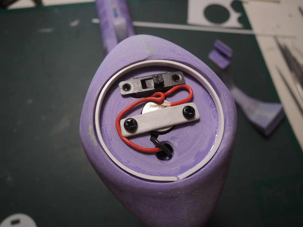

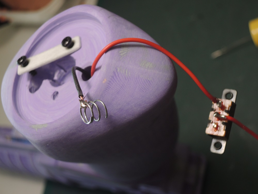

Coté base de la crosse : j'ai creusé une depression pour loger l'inter 2 positions, creusé un trou plus profond pour loger 3 piles bouton de 3 V ( montées en serie pour faire 9 V ) , j'ai soudé le fil - à un morceau de ressort pour aller sous les piles .
Le montage terminé avec les piles callées par une languette de plastique et 2 vis.
La led rouge d'eclairage est dans l'axe du canon, donc il faut scier les tetes arrondies de 2 leds incolores et les coller dans les trous de la garde, pour faire realiste :)

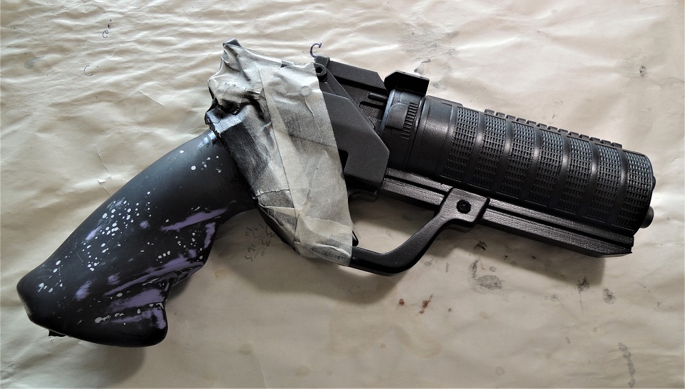

Le gun avec une couche d'appret garnissant noir automobile et avec la led allumée.
A ce stade, quand on regarde les photos du gun de tournage, il a une crosse avec un revetement genre fibre de carbone. J'ai donc acheté un film plastique imitant le carbone. Malheureusement, meme si la matiere de ce film se pose bien et devient tres maleable en la chauffant avec un seche-cheveux, les formes de la crosse sont trop torturées pour faire un boulot correct ! J'ai du me rabattre sur une crosse noire brillante.

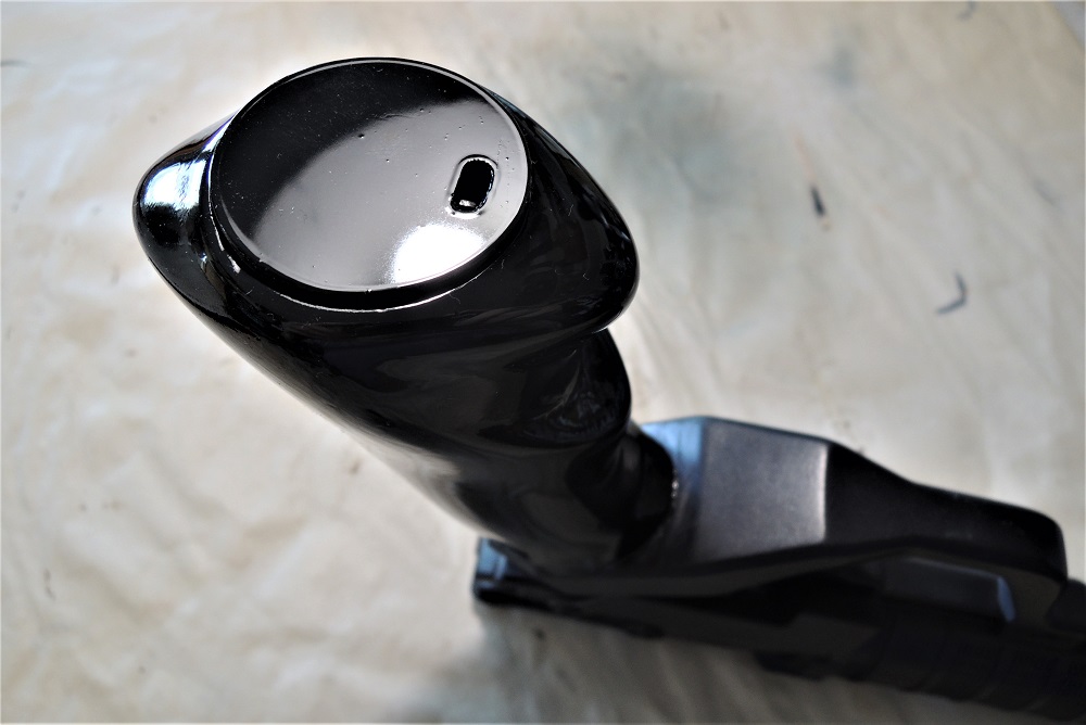

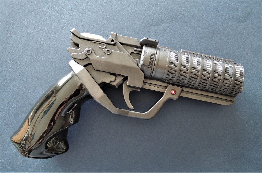

Gros probleme en passant la couche de noir brillant Humbrol, il devait rester des traces de colle du film plastique et je n'ai pas pensé à passer un coup de diluant. Resultat : peau d'orange par endroit, donc masticage de la crosse avec du putty et ponçage. C'est ce que montre la photo.

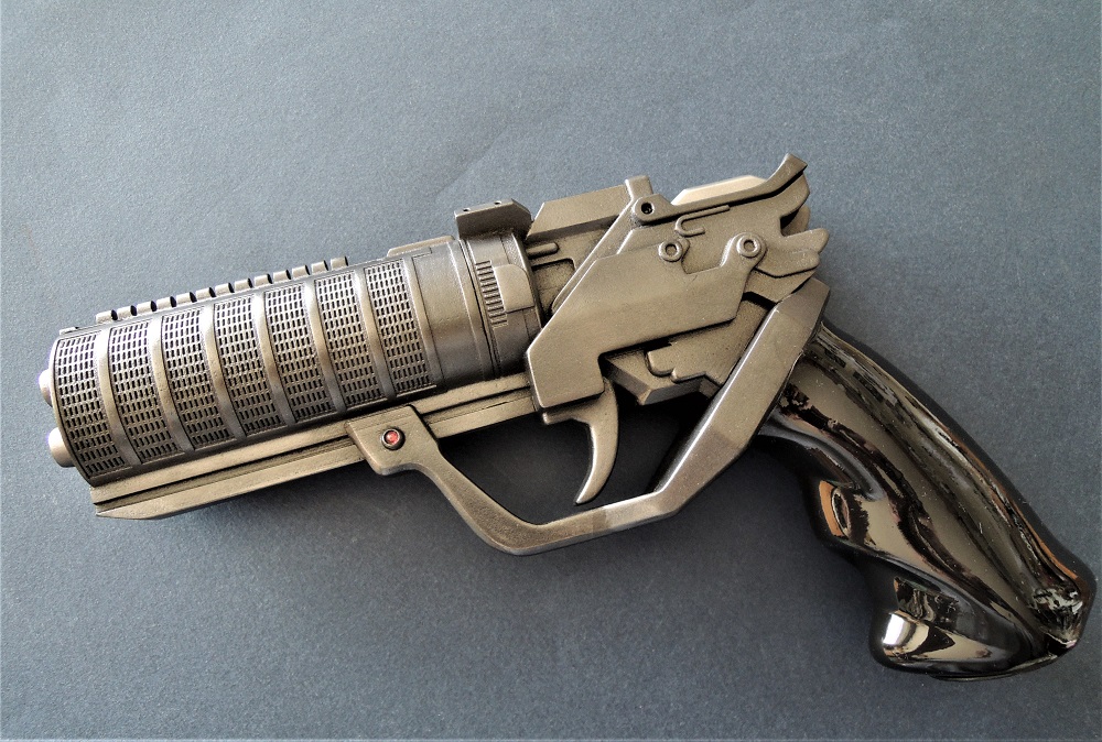

Le reste du gun est passé à l'Alclad Airframe Aluminium et ensuite à l'Alclad Gunmetal...
La crosse peinte en noir brillant. Le montage inter/piles et fils est caché par un rond en plastique maintenu avec du double face et avec un petit trou pour pour actionner l'inter. Il n'y a certainement pas ça sur le gun du tournage mais bon, ça se voit pas trop et je n'ai pas pu imaginer un autre moyen de poser le mecanisme.

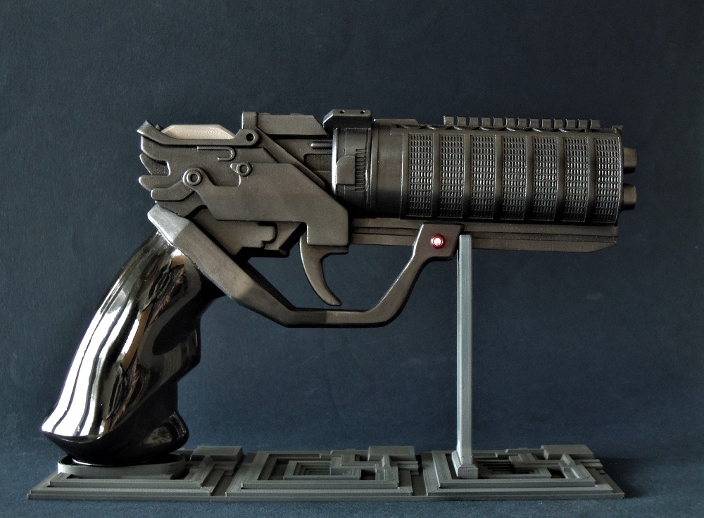

Les photos du gun terminé. J'ai affiné l'aspect metallique en deposant de la poudre Uschi Metal Polishing Iron-Type ( excellent ) et en la frottant avec du coton à polir.

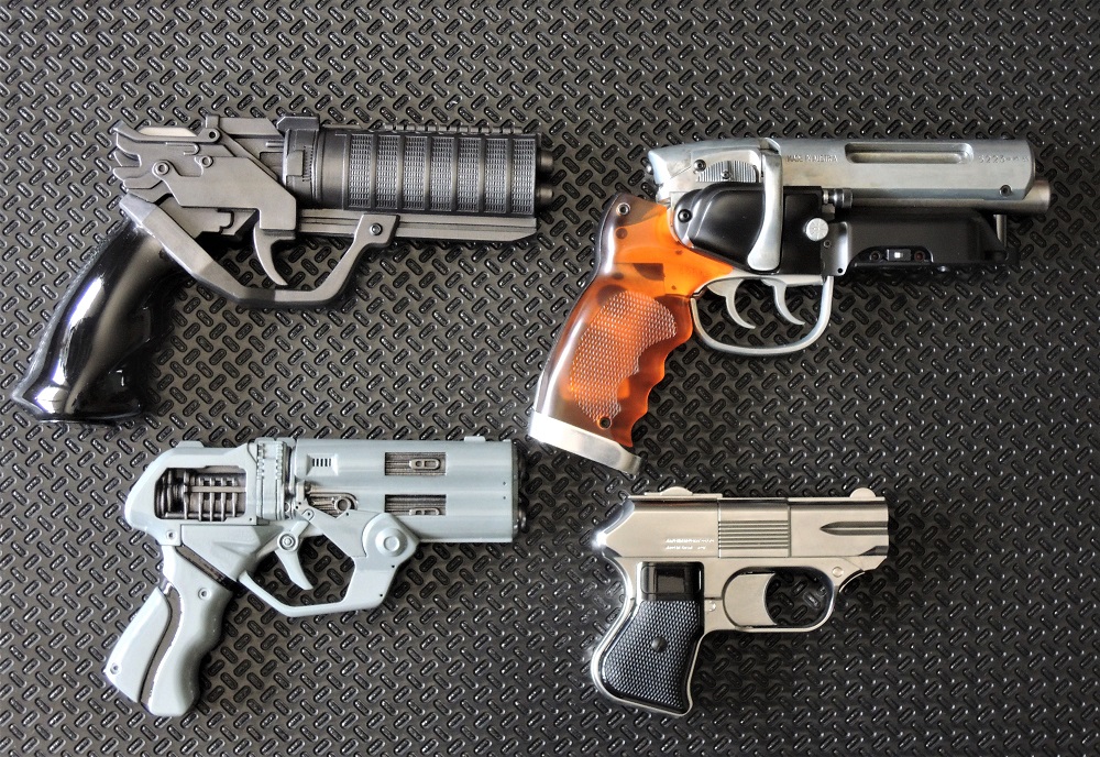

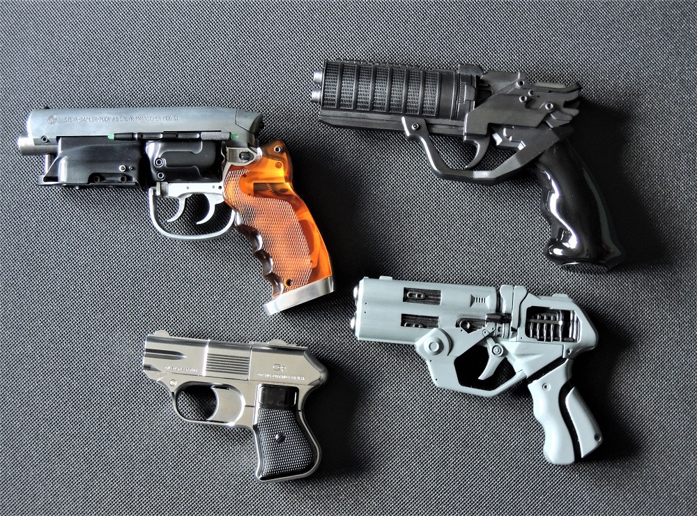

Pour finir, j'ai rassemblé les 4 guns des 2 films Blade Runner 2019 et 2049 ( celui de Leon est un airsoft ) c'est fun :)
