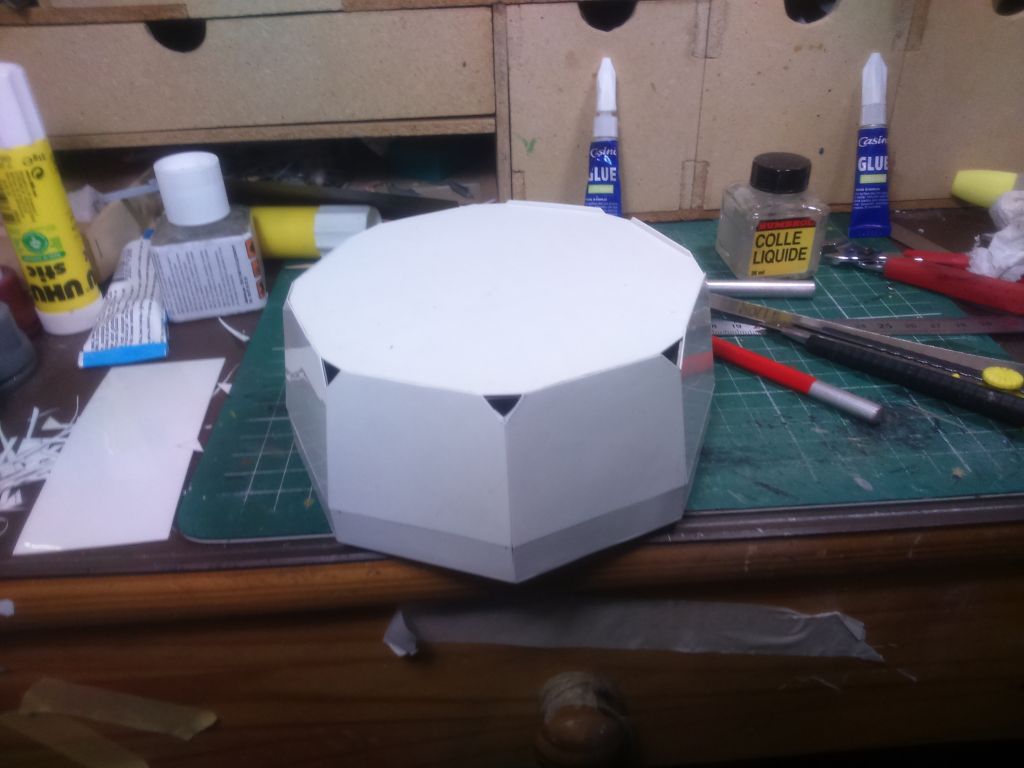

Voilà la partie moteur qui a reçu un premier plaquage de 0,5mm. Pour ce qui est de la technique de collage, lorsque je dois coller sur la tranche du carton je passe au préalable un peu de cyano pour "fermer" le matériau ensuite une fois sec je remet de la cyano avant de coller ma piéce en plastique.
En plaquage pur comme je colle sur la partie imprimée pas de soucis d'adhérence, et pour les zones ou il y contact direct plastique/plastique un coup de colle à maquette fluide.
Je pense que cela devrait tenir.

Petit mise à jour de ce projet; l'habillage initial en carton est fini. La section cargo (juste devant la section moteur couverte de carte plastique) à reçu son enveloppe.Je vais donc continuer désormais avec de la carte plastique.
