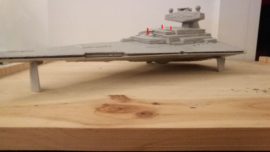

D'accord, j'avais déjà pensé à faire un peu de mastic, mais les seules endroits que en ont vraiment besoin serait pour condamner les pates qui servent de support, or cela serait compliqué car il y a vraiment un grand espace, de plus il faudrait refaire un travail de gravure, ce qui n'est pas dans mes cordes :P.
Ok pour sous-couche, y-a t-il une sous couche grise qui se rapprocherait de la bonne couleurs du vaisseau ?
Y-a t'il une vrai différence de facilité avec l'aéro ? Je vais voir pour en prendre un mais pour le moment je pense rester au pinceau ;)

Montage propre a priori mais qui meriterait effectivement un peu de patine :)
pour la sous couche tu peux partir sur la tamyia en bombe
la couleur est grise ca pourrait etre pas mal

Superbe montage !!!
Je suis du même avis que Seb pour la sous couche Tam  qui te fera une bonne base et ta peinture de base :number1: !
Sinon , tu as celles de chez Mr Hobby en ( " primaire ! donc , sous couche ) bombe , mais au vu de l'échelle de ton star destroyer , ils en font avec une finesse de grains qui va du :
- 1000
- 1200  :number1:
- 1500  :number1:
Après , et vu que tu travail aux pinceaux , tu pourras reprendre les détails qui sont en relief avec des accryliques ( vallejo / prince Auguste ) avec des tons qui va ( gris foncé = détails dans les creux ) / ( gris moyen = détails intermédiare ) / ( gris claire = détails supérieur ) !
En pratiquant cette méthode , ton Star va prendre du volume visuel et ainsi évité la couleur monochrome  :number1: !
Par contre , il faudrait que tu joues avec les teintes grises qu'ils faudra panaché entre elles sur les détails de ton vaisseaux  :number1:!
D'ailleurs , et si cela que convient , de mettre tes photos par étapes expliquer ci-dessus et ainsi nous pourront mieux te guidé pour la suite des opérations   :number1:

D'accord, j'avais déjà pensé à faire un peu de mastic, mais les seules endroits que en ont vraiment besoin serait pour condamner les pates qui servent de support, or cela serait compliqué car il y a vraiment un grand espace, de plus il faudrait refaire un travail de gravure, ce qui n'est pas dans mes cordes .
Si possible je mastiquerais ce genre de choses aussi
Apres pour les pates de support effectivement si c'est trop compliqué mieux vaut ne pas tenter le diable. Parfois le mieux est l'ennemie du bien.
