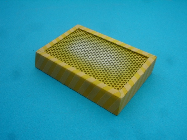

Étape 1 la fabrication
Un cadre en carte plastique entoure un bout de bois
Qui est recouvert d’une tôle perforée
Etape 2
Mise en peinture

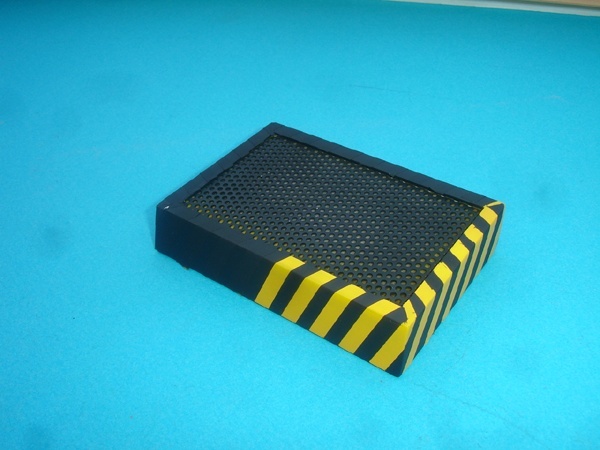

Première couche de jaune
Pose de cache en scotch
Deuxième couche en noir mat

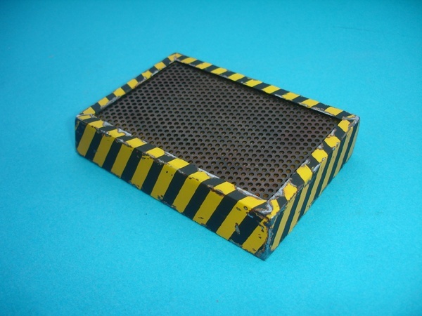

Etape 3 le vieillissement

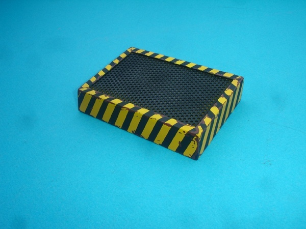

Mise en peinture de la rouille couleur brun chocolat
Et application de petit éclat de peinture
Avec une autre tente de jaune plus claire et de l’orange très diluer
Faire apparaître le métal avec une peinture couleur alu foncer et éclaircie avec une couleur Crome

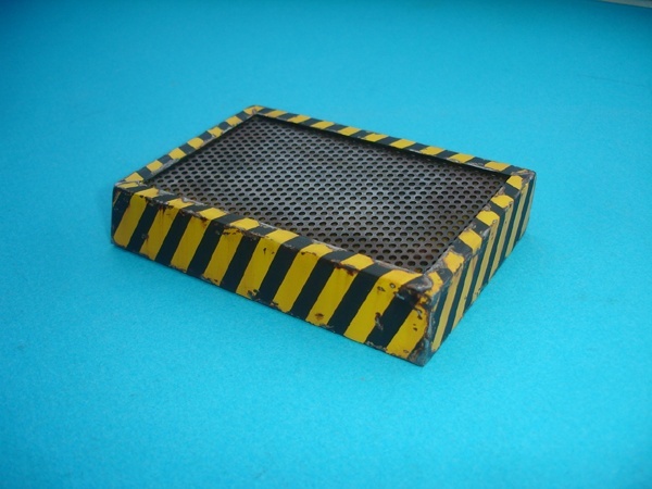

Etape 4 les salissures
Avec de la peinture à l’huile brune tirer ver le bas avec un pinceau plat imbiber d’essence F
La grille est frotter au pinceau a ces de brun chocolat et de métal alu

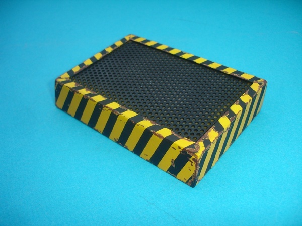

Voila le résulta final
