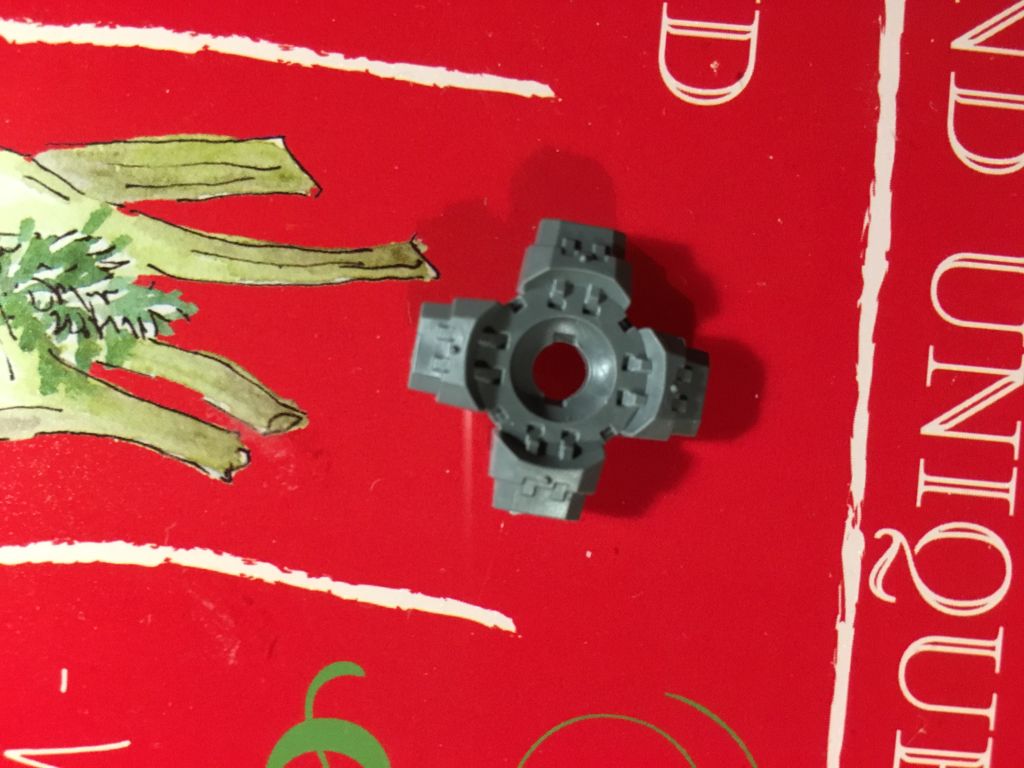

La pièce d'origine qui est le pied d'un DREADNOUGHT de WH40K

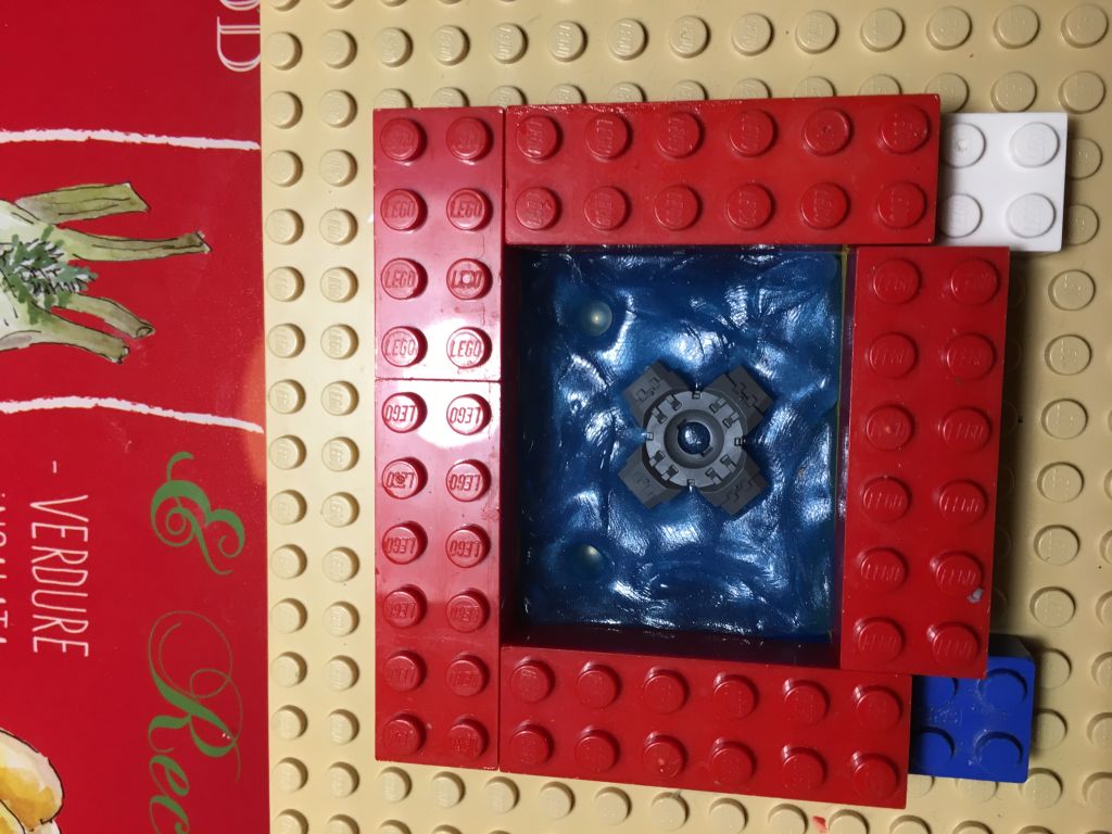

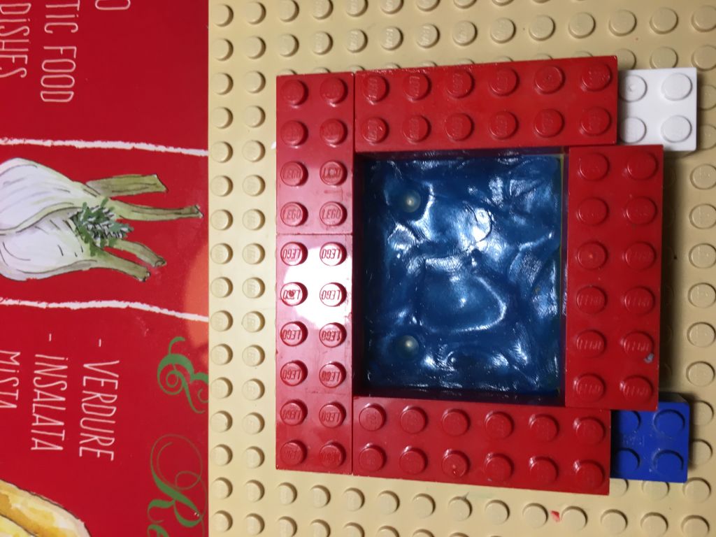

Perso je créé un berceau assez grand mais pas trop.
J'utilise des légo, là sur deux étages.
Je chauffe de l'eau au micro ondes dans un ptit bol pendant 3 mm
Dés sortie du four. (gants conseillés) je plonge la pâte et je la maintien au fond pendant 3/4 minutes.
Je la sort avec une cuillère et la dépose sur un sop pour la sécher.
Rapidement je la place dans le fond du berceau

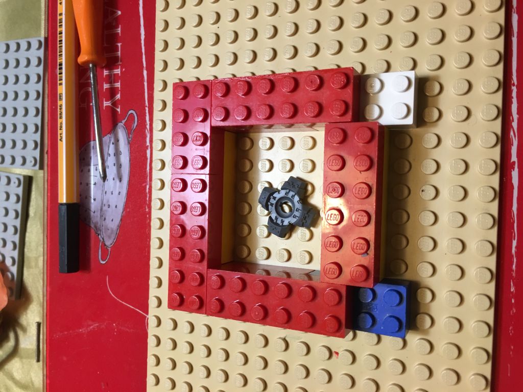

La pâte à tendance à durcir rapidement. Sans attendre je positionne la pièce à cloner.
Ici c'est pas trop compliqué, car seul m'importe réellement le dessus du pied.
Ce qui est important c'est de penser au plan de joint. Celui ci aura tendance à être important en fonction quantité de matière utilisé par la suite
Je m'adresse à des experts et de suite cela fait tilt dans vos têtes.
Je fais deux détrompeurs

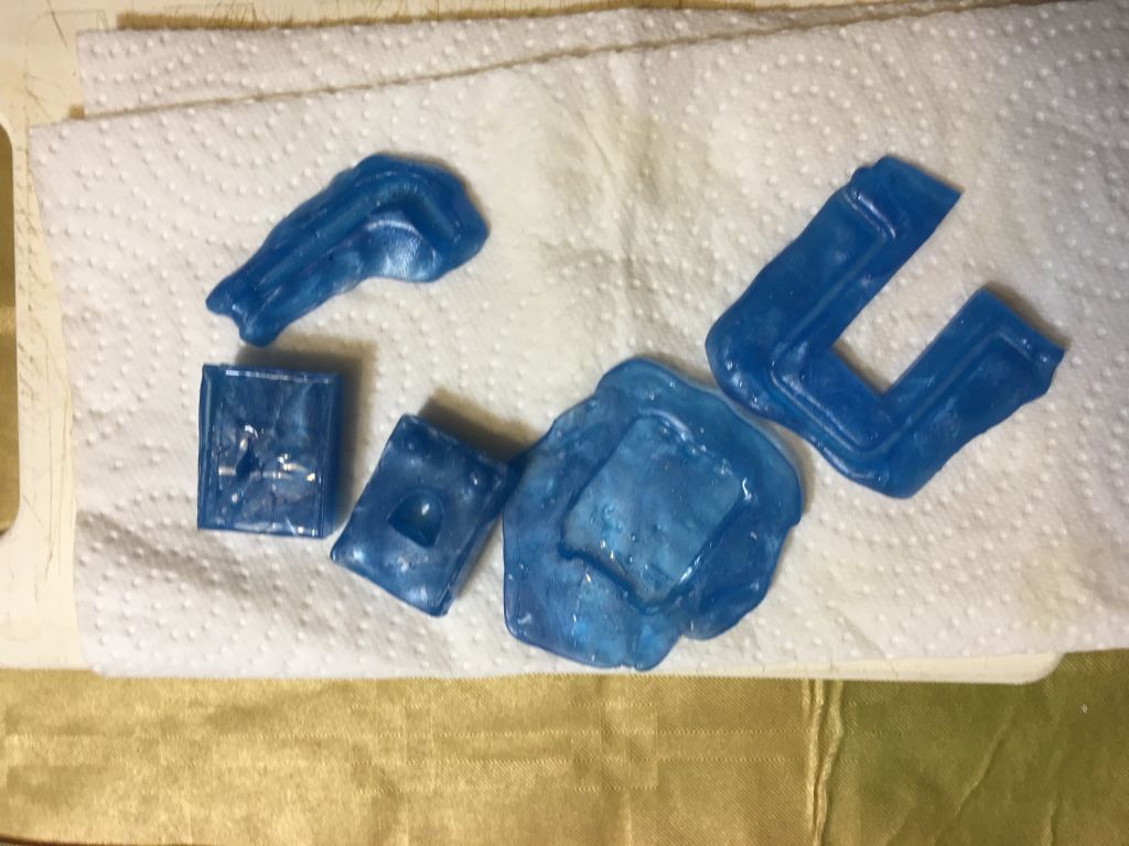

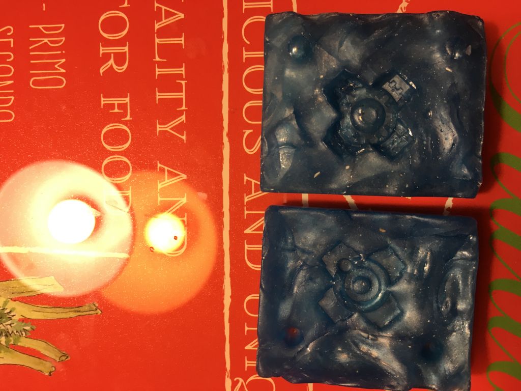

Je laisse l'OYUMARU/BLUESTUFF durcir environ 20/30 min.
Je re chauffe l'eau
Je re plonge de la pâte dans l'eau
Puis je l'applique délicatement mais rapidement dans le berceau, sur la pièce.
Habituellement, je me fais un poussoir en carton aux dimension du berceau afin d'avoir une pression égale partout.
Après durcissement je démoule
Le moule est utilisable aussitôt.

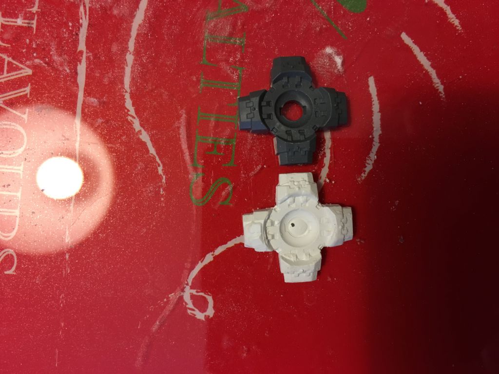

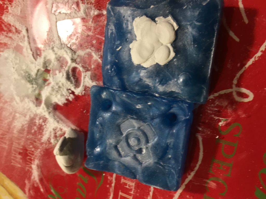

Ici j'ai utilisé du milliput blanc. Après malaxage des deux parties je la dépose au fond du moule dont l'empreinte est la plus profonde.
Comme je l'ai dit précédemment, là pas d'importance pour le plan de joint. Si les empreintes ont la même profondeur je mets du milliput dans les deux.
Moment important durant lequel il faut bien évaluer la quantité à utiliser. Si on met trop de matière on aura tendance à avoir une pièce un peu plus grosse que l'originale.
A l'inverse, la matière des deux parties du moule risque de ne pas adhérer entres elles.
Cette photo montre que je n'ai pas estimé nécessaire de gaver les deux parties.
Je presse fortement les deux parties et je relâche. Plus le moule est épais plus c'est dur. Y penser avant!!!!!
Au début je laissais le moule serrer avec des pinces étaux. Résultat clone ultra plat ==>recyclage!!!
Milliput temps de durcissage 6/7 heures.

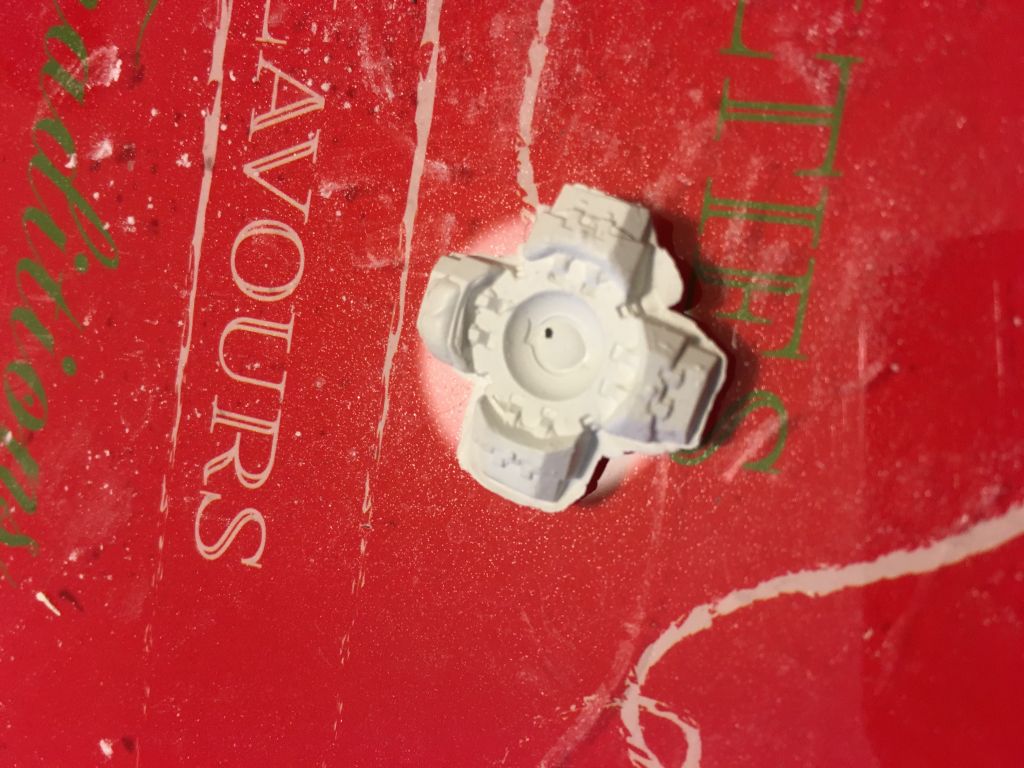

Avant ébavurage
Après ébavurage
Malgré une bulle d'air qui m'a créé un leger renflement à un endroit, je ne suis pas mécontent du résultat.
