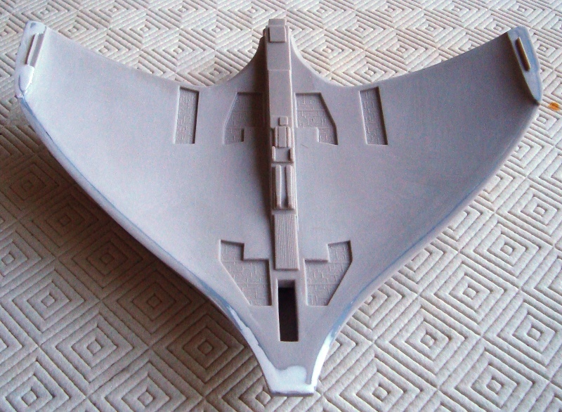

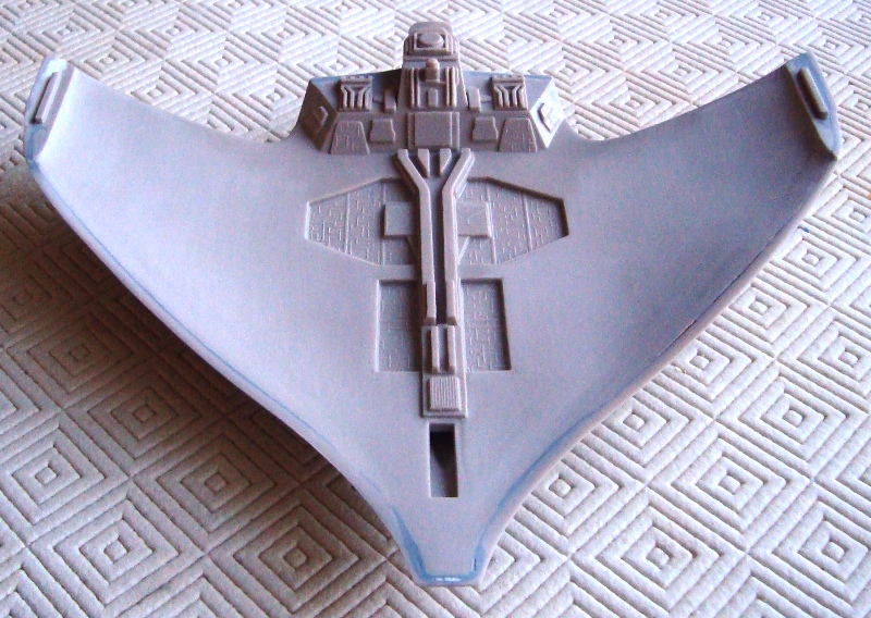

Les "voilures" supérieure et inférieure ont été assemblé.

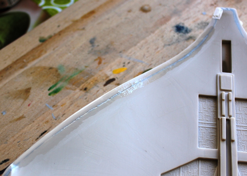

Toutefois, autant les pièces sont bien gravées, autant les lignes de collage sont dégueulasses :
Par ponçage, j'ai réussit à rattraper le décalage d'assemblage de la 'voilure'. Et j'ai ai profiter pour effacer la gravure en relief des intrados des 'ailes', étant donné qu'une fois ce vaisseau tout assemblé, je ne pourrais pas faire la même décoration de celle des 'extrados'.

Hébé ! Le plastique aurait-il pu se déformer ?

Je crois plutôt que la conception des moules a été laxiste, si l'on peut dire.

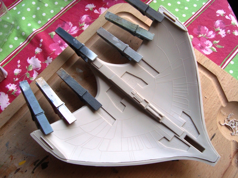

Après tout ces ponçage, le collage des deux parties de la 'voilure inférieure' a quelque peu souffert.
J'ai effectué un premier collage à la colle liquide, puis un deuxième avec une colle normale, afin de rattraper le décalage. je crois qu'une petite séance de masticage/ponçage sera tout de même nécessaire :

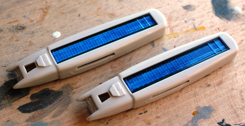

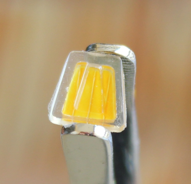

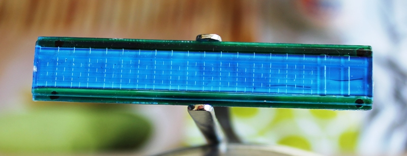

J'ai commencé à peindre les parties transparentes des nacelles-moteurs :

Bon courage pour le ponçage, comment as tu fait pour peindre la partie transparente bleue ?

Je l'ai peinte par l'intérieur, en bleu transparent, puis avec du blanc brillant.

Merci de ta réponse , tu peux donner la référence de la peinture stp ?

Tamiya X23 et X2.

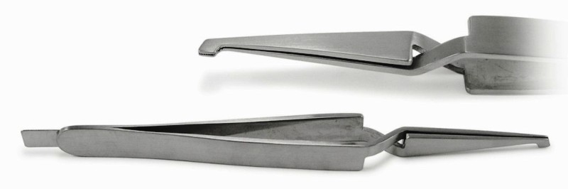

Sur quel outil tu as fixé tes pièces sur la photo ?
Ça Ça l'air bien pratique

il s'agit d'une paire de précelles inversée, du même principe que ce modèle :

Merci, ça rend vraiment bien !
