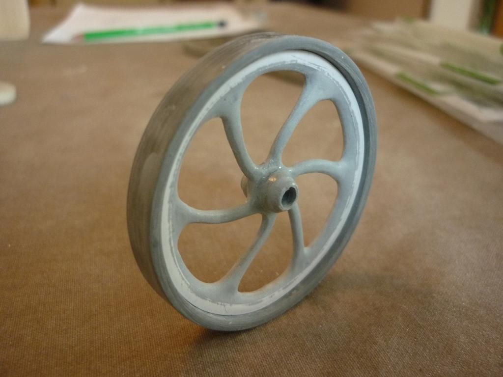

voici la suite
avec les roues avant

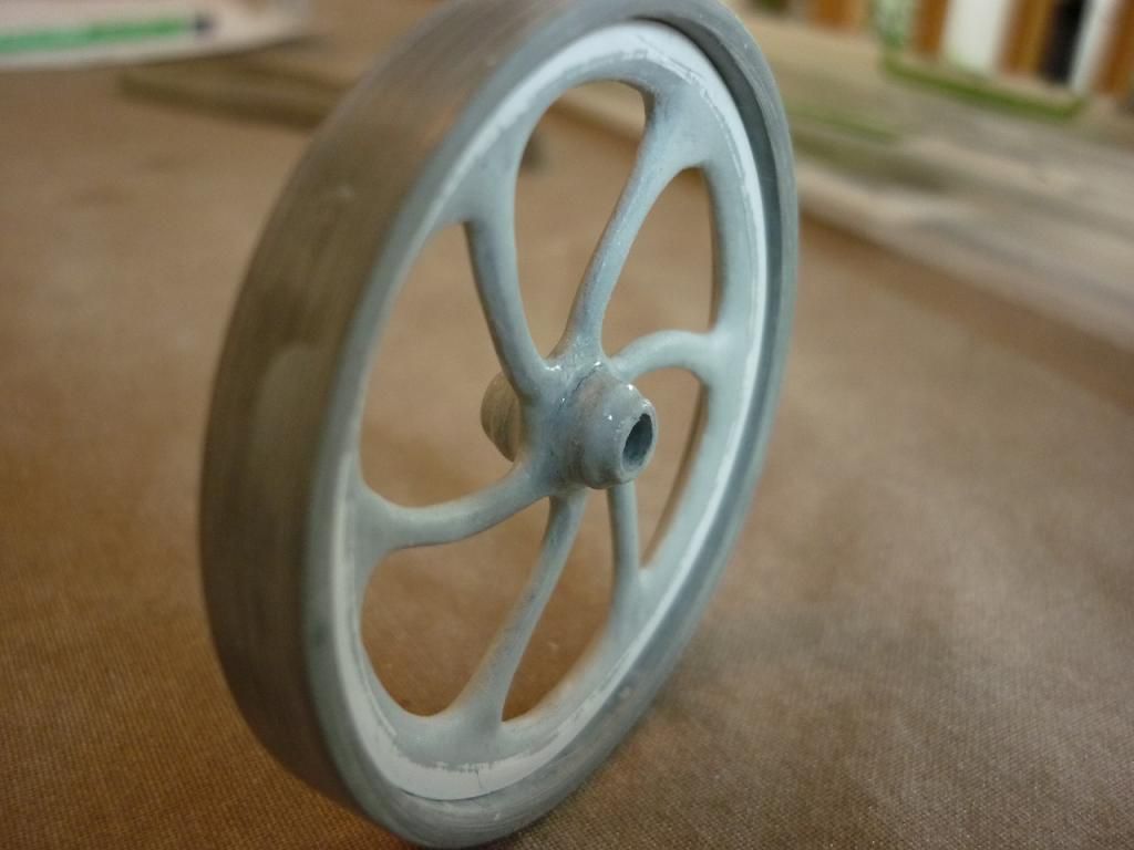

détails sur les deux ensembles de rayons qui composent chaque roue,et le moyeu central,composé de tube evergreen de deux diamètre s'emboitant l'un dans l'autre:
gros plan sur le moyeu
les deux ensembles prêt a être insérés dans les jantes
autant vous dire que ça demande un peu de précision tout ça :P
et une roue,une!

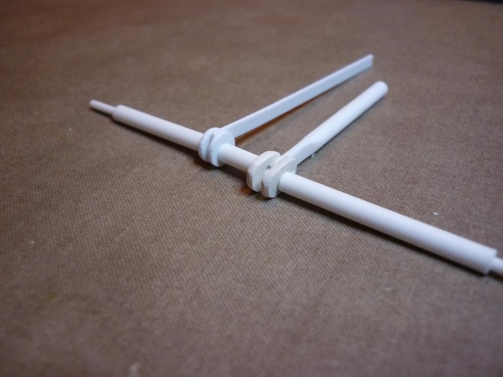

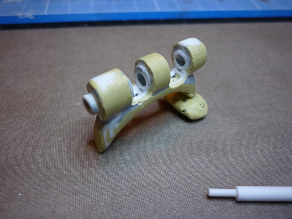

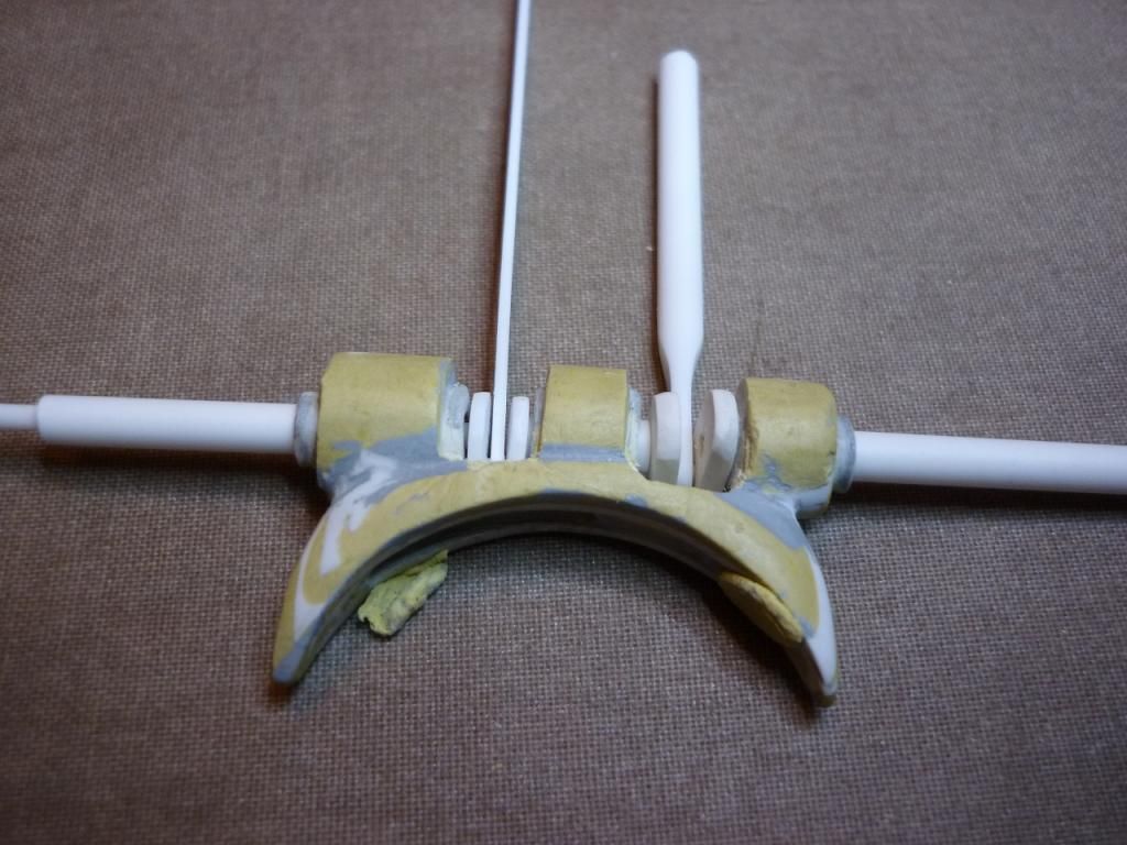

aujourd'hui,je présente la suite du montage,avec la création du vilebrequin,qui va transformer le mouvement horizontal du piston en mouvement circulaire,ceci afin bien sur de mouvoir les roues via un engrenage sur le coté droit et la roue entraineuse via un autre engrenage sur le coté gauche
tout d'abord création du corps qui va recevoir le vilebrequin:assemblage de tube et profilés evergreen,milliput et mastic:
un bon alignement des axes est nécessaire!
ça n'a pas l'air comme ça,mais ça m'a demandé beaucoup de boulot

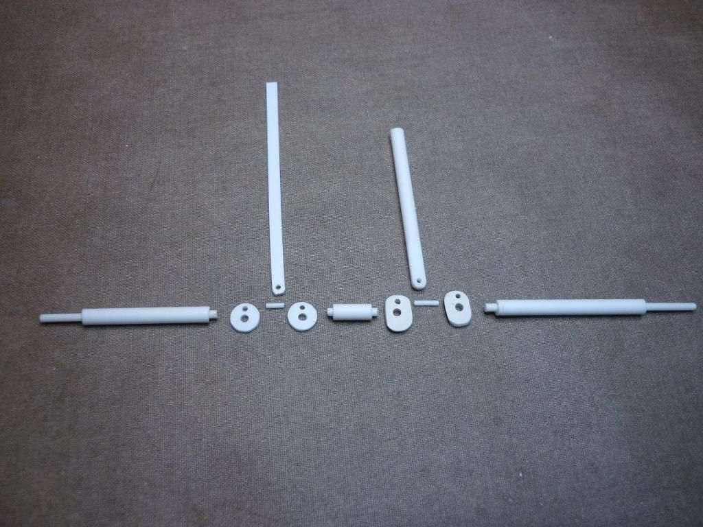

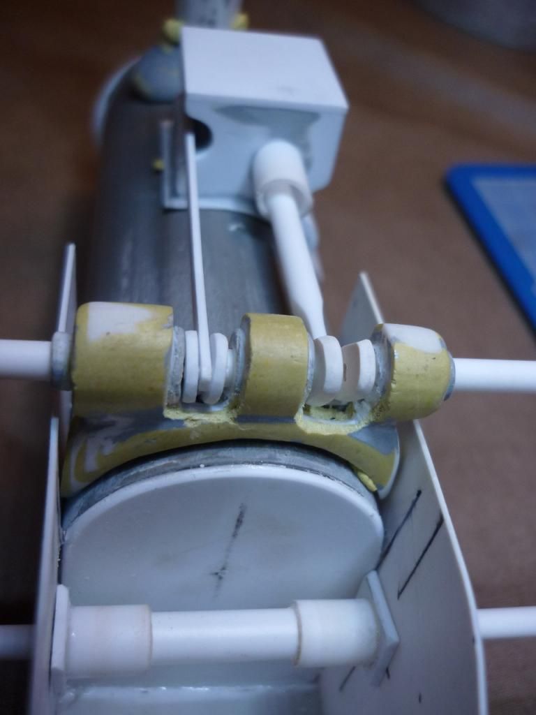

ensuite le vilebrequin:celui est double:coté droit:transmission de la force motrice,coté gauche:entrainement de la tige coulissante qui permet d'inverser la direction de la vapeur dans la boite a fumée,donc de permettre au piston de faire des aller retour:là aussi il faut quelques pièces!
montage à blanc:
et vérification en place,tout va bien!(en plus ça marche !)
bien sur,tout ceci,comme les précédentes pièces,seront affinées et détaillées par la suite car j'en suis encore au stade du "bon sang,il va m'arriver une grosse couille!",et je préfère donc tout d'abords créer les sous ensemble principaux et voir si tout s'enquille bien avant de poursuivre le détaillage

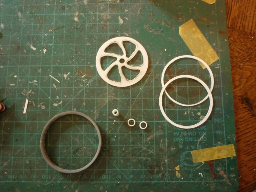

maintenant la roue entraineuse,qui peut éventuellement recevoir une grosse courroie plate pour entrainer une machine annexe
là encore je n'ai pas choisi la facilité....
premier essais:réalisation des bâtons a l'aide de tube evergreen cintré:ça n'a pas marché car le milliput m'a lâché et est devenu pâteux (trop vieux),du coup,lorsque j'ai enlevé ce mastic,tout s'est détruit >:(
deuxième essais:cette fois ci à partir d'un disque plein évidé sur lequel viennent se rapporter des cercles pour créer l’épaisseur
après moult masticaque/ponçage,je suis plutôt satisfait,car ce n'est vraiment pas évident de créer ces formes spécifiques et "a peu près" identiques
voila pour l'instant,en ce moment,je suis en train de peaufiner les différents engrenages avec leurs axes (là aussi,je m'arrache bien les cheveux!!!)

Re : Tracteur à vapeur a la mode steampunk
« Réponse #17 le: 31 août 2014, 22:43:49 »
Tout simplement génial !!!!!!!!!!!!
« Réponse #18 le: 01 septembre 2014, 10:50:56 »
pfiou, quelle précision! :o :o...Ca s'appelle le talent! :aplausos: :aplausos:
« Réponse #19 le: 01 septembre 2014, 12:06:57 »
c'est très beau!! :number1:
