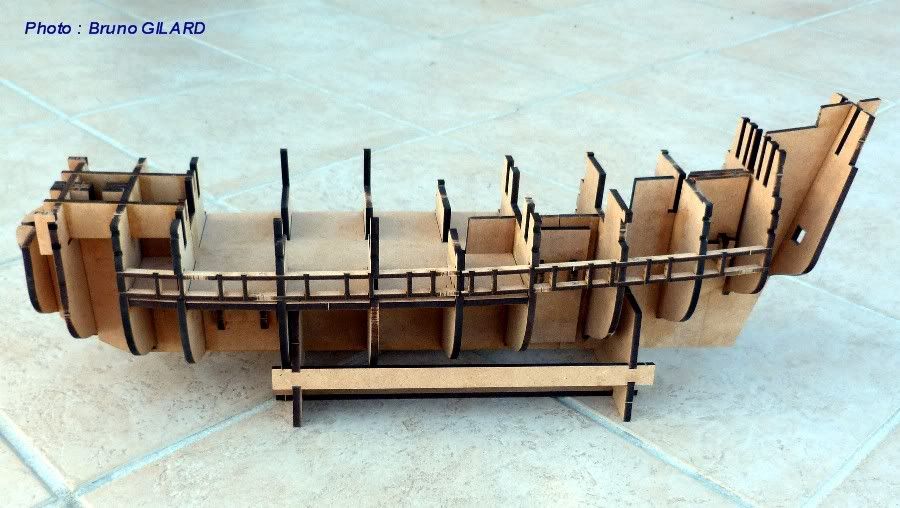

Les photos étaient faites depuis quelques jours déjà, me fallait juste un peu de temps pour les sélectionner et les préparer...  ::)
Voilà donc où en est le montage de cette Licorne, arrivé au N° 7 (il me reste juste à assembler la figure de proue en résine, mise de côté pour l'instant) :
Tous les couples sont désormais installés, ainsi que le pont inférieur, divers renforts de quille, et les sabords du pont inférieur bâbord.
Une autre vue de l'assemblage au stade actuel, l'occasion de rappeler et d'illustrer quelques termes de marine qui reviendront souvent :

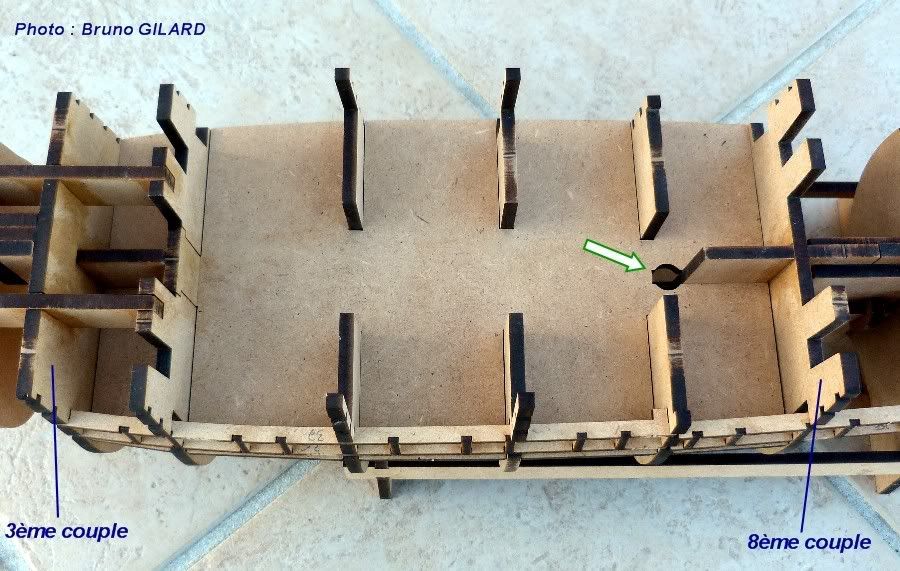

Une fois les 12 couples collés sur la quille, le premier pont inférieur a pu être mis en place, entre le 3ème et le 8ème couple :
Pas de problème particulier, les ajustements des pièces découpées au laser sont très bons et tout s'est bien monté.  :number1:
Et du coup, l'équerrage des couples 3 à 8 est maintenant garanti et figé par le pont.
A noter le trou prévu pour un des mâts (flèche).
La pièce 32 peut ensuite être collée sur le pont dans le 4ème couple :
Un petit zoom sur la proue, où pas mal de pièces sont à installer :
Tout d'abord les renforts de quille 28 et 33, de part et d'autre de la quille, entre les couples 1 & 2 et 2 & 3, respectivement.
Puis, les traverses 29, qui ne doivent être collées qu'après la mise en place du pont - sinon ça coince pour ce dernier...  ;D
Tout à l'avant, on note les 2 pièces 24 collées sur le second couple avec le N° 4 :
Puis les renforts de proue 34 (courts) et 35 (longs) :
Vient ensuite le montage des encadrements de sabords du pont inférieur bâbord :
Ces encadrements doivent pour l'instant rester amovibles, il faut donc bien veiller à ne pas les coller sur les couples !  ;)
Ils sont constitués de longues bandes bordant les sabords en bas (pièce 36 côté proue) et en haut (pièce 37 côté poupe) et venant s'encastrer dans les encoches des couples.
Des petits montants verticaux (pièces 40 et 41 ici) relient ces 2 bandes et forment les bords latéraux des sabords.
Côté proue, la lignée de sabords commence au 3ème couple.
En remontant vers la poupe :
Les bandes haut et bas sont chacune en 2 parties pour la longueur de la coque et leur jonction se fait au niveau du 7ème couple (flèches et trait blancs) :
Côté poupe, on a donc maintenant les pièces 38 (en bas) et 39 (en haut).
A la poupe, jusqu'au 11ème couple :
En vue latérale bâbord, les encadrements de sabords étant à demeure sur les couples :
Et séparés de la coque :
A manipuler avec précautions évidemment !  ;)
En attendant le prochain colis, je vais m'occuper de la figure de proue en résine, sur laquelle il y a un peu de boulot a priori (bulles, ajustements pas terribles...).
Je présenterai également le guide de montage - en vue de le comparer avec celui du Belem d'Altaya - et pointerai les petites erreurs que j'ai pu y trouver.
 :0088:
Bruno
« Modifié: 20 novembre 2011, 02:45:21 par Le Tourbeux »

le squelette est presque terminé!
il me semble qu'il y a un petit défaut d'ajustement entre l'ensemble des pieces:42/36-37 au niveau de l'alignement du couple 13
ce défaut d'alignement semble se répéter plus ou moins sur certains autres couples
ceci est surement du au fait que pour l'instant ce n'est que du montage à blanc,mais prudence mon bon Brhuneaux!

Où ça, où ça ??  ???   ???   ???
J'ai tout passé le squelette aux rayons X et j'ai rien vu qui cloche...  :-\
Mais bon, d'un autre côté, les problèmes de couple et moi...  ::)
