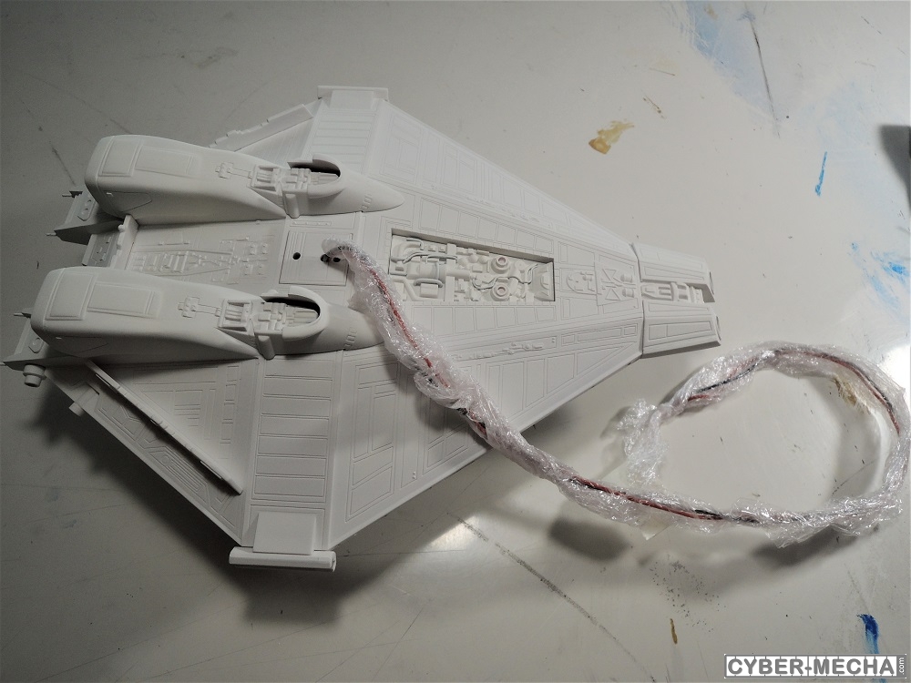

J'ai tenté le coup pour les feux rouges arrières
J'ai creusé un conduit aux 4 extrémités de l'engin pour faire passer les fibres optiques qui vont représenter les 4 feux rouges arrières. C'est juste un peu "chaud", faut avoir la main légère avec la dremel ! Mais c'est faisable.
Il y a aussi 2 feux verts au-dessus de la porte mais ne semblent pas allumés dans le film. Reste le Grand Débat : les 2 ouvertures sur l'avant du vaisseau, sont ils des projecteurs ou des moteurs ????? Perso, je penche coté moteurs, c'est plus logique, je ne vois pas ce que viendraient faire des projos sur un véhicule de sauvetage ( je vais peut être me visionner le film pour voir :) )
Voilà ce que donne l'installation allumée, les 4 fibres sont en place, la boite à lumière est à gauche ( j'ai utilisé un tube de protection pour les pinceaux, c'est parfait, bon diamètre et tout, il faut juste le peindre en noir maintenant )
DJSLY
Bonne installation pour ton lightup ;), seul remarque, personnellement j'utilise de la gaine thermo pour réaliser la jonction entre la led et les fibres optiques pour éviter les fuites lumineuses dans la suite du montage et ne pas devoir rattraper les fuites à la putty ou autres par la suite.
Ca fonctionne aussi avec du tube opaque de toute sorte du moment que le diamètre corresponde à ta led
Manchu
Citation de: DJSLY le 01 Mars 2019 à 20:32:02
Ah c'est pas con la gaine thermo, je n'y avais pas pensé ! Je note ça pour les prochaines réalisations , thanks :)
