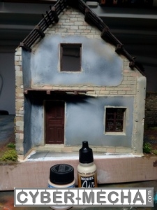

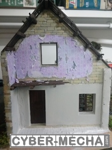

Je viens compléter ma petite réalisation de diorama si ça peut aider ou donner des idées. Je profite d'avoir un peu de temps pour rattraper mon retard  :haha:

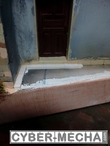

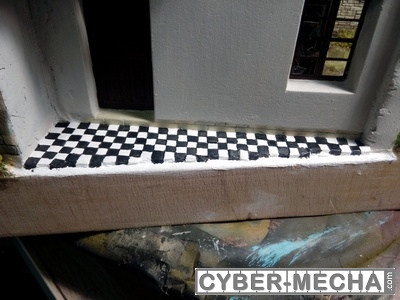

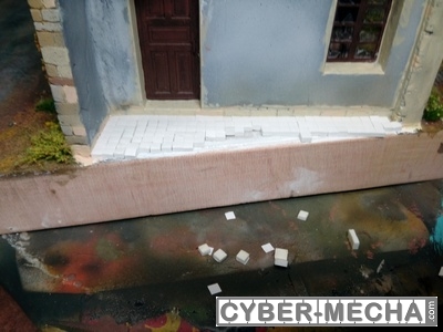

Pour le carrelage, j'ai trouvé ça chez action, c'est déjà découpé et autocollant, une fois posé j'ai utilisé du mastic à maquette pour faire les joints.
J'avais peint chaque carreau en noir ou blanc et une fois fini je me suis dit que ça ne ferait pas trop Normandie, du coup tout en rouge type terre cuite
Le papier peint vient d'internet, ajuster à la bonne taille. Les différentes peintures sont positionnées en fonction de l'ordre d'utilisation : 1ère = 1er teinte.
Après j'ai ajouté quelques morceaux de bois, cuillères à café en bois principalement, quelques graviers d'un parking , les morceaux de verre de la fenêtre  proviennent de boites d'emballage transparentes ( il existe différentes épaisseurs) dans ce cas des très fines.

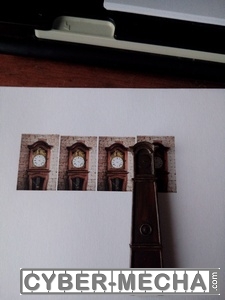

Pour l'horloge, c'est un bloc résine, pour la rendre plus réaliste, j'ai pareil récupéré d'internet un cadran avec l'aiguille dans le bon style que j'ai réduit à l'échelle puis j'ai créé une vitre ( pareil que les morceaux de verres) auquel j'y fait des cassures.

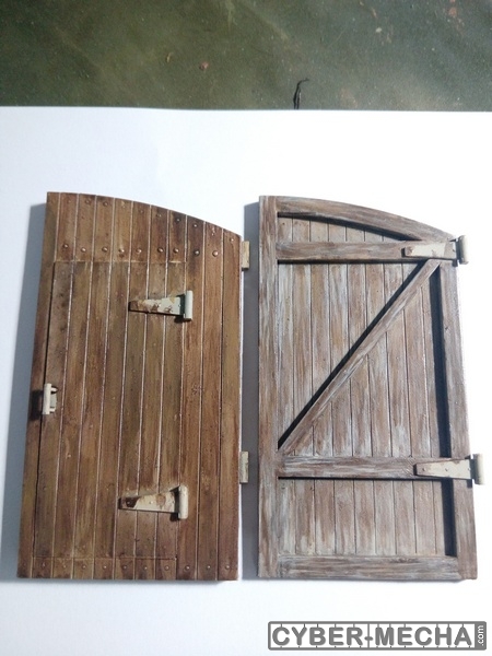

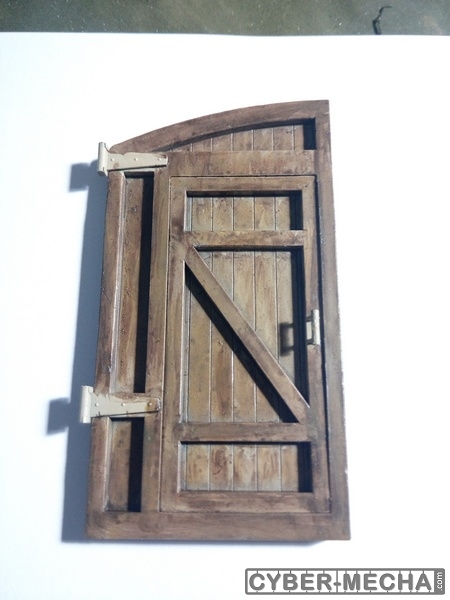

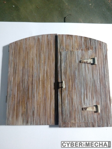

Suite avec des éléments bois et un peu de verdure .
Les 2 kits de peinture AK sont très bien, elles permettent de faire un panachage important qui fait qu'il serait même difficile de reproduire la même porte. Elles sont déjà suffisamment liquides pour les utiliser à l'aéro si besoin ( perso je préfère au pinceau).
Les trois teintes Life color "vertes" m'ont permis de verdir ma porte mais aussi de faire les coulées sur les murs.

CitationPour le carrelage, j'ai trouvé ça chez action, c'est déjà découpé et autocollant, une fois posé j'ai utilisé du mastic à maquette pour faire les joints.
Il s'agit de quoi exactement en vente chez action? Tu peux nous en dire plus.

 Hello Zwul,
Chez action c'est le carrelage, de mémoire il y a 2 plaques
Alors le désavantage et l'avantage, c'est le fait qu'il faut coller un par un voire des petites bandelettes de 3-4 quand la colle le permet, mais du coup ça permet aussi de ne pas forcément en mettre par tout quand on veut faire une zone abîmée.
Il faut juste prévoir la hauteur lors de la création de son diorama, pour être au niveau du sol.

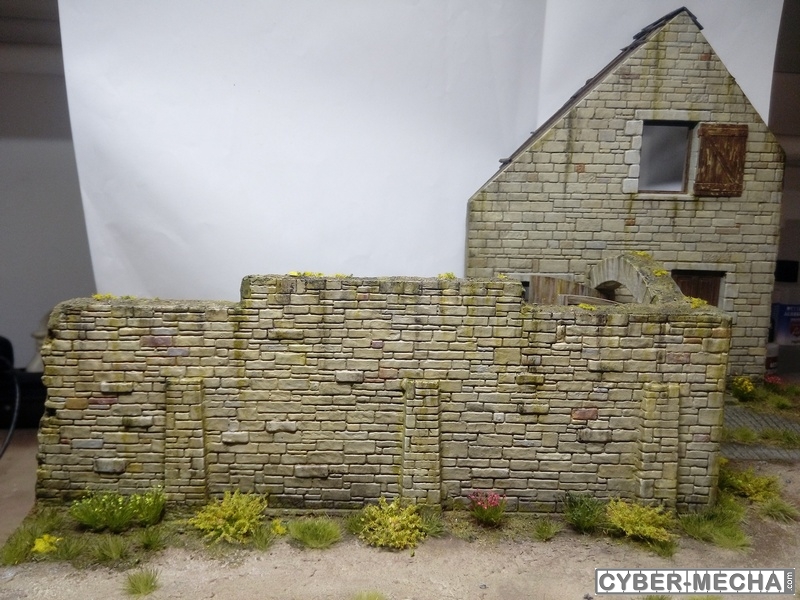

Hello presque terminé le petit dio.
plus que 1 ou 2 figurines..
