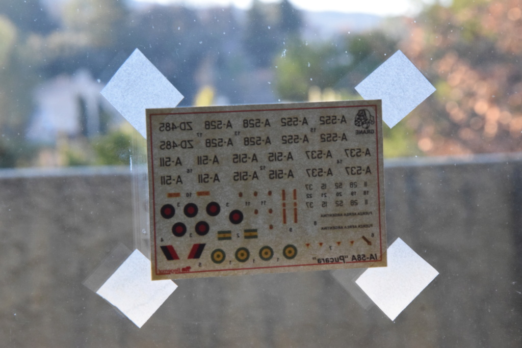

Petit truc tout simple mais rudement efficace, déjà bien connu, mais sait on jamais :
Si vous avez un jour la malencontreuse mésaventure de tomber sur une planche de décals jaunie par le temps, il est tout à fait possible de la rattrapper :
Par exemple :
Pour récupérer ça un simple passage aux UV suffit. Une exposition dèrrière une fenêtre fait tout à fait l'affaire
Ca fait le quatrième jour que je l'expose et elle est quasiment revenue. Je vous montre le résultat final sous peu
A l'issue du traitement, je préconise aussi un passage d'un voile de vernis brillant pour bien fixer le tout et éviter d'avoir de mauvaises surprises lors du trempage pour la pose
