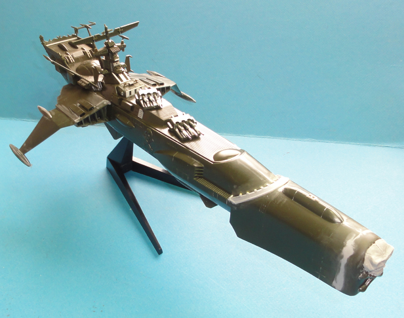

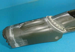

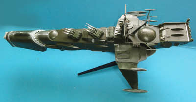

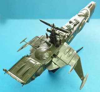

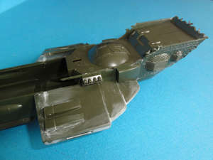

Je vous publie ses photos brutes pas mal de rectification et mastique encore pfff ::)
Les pièces seront encore à soigner donc mais vous pouvez au moins voir ou j'en suis de mon avancement
Voilà la première photo de dessous ont voie bien la tonne de mastique que j'ai dû rajouter pour combler les jointures
Voilà les canons et la tourelle en gros la vue de dessus rien n'est collé pour la faciliter de peinture mais cela fait un bel ensemble
Ce qui est en blanc est de la carte plastique qui a été rajouté pour combler les jointures et rajouter du relief
Une vue de l'arrière avec les module d'entré d'air
Et sur ses photos le rajout de profiler rond et demi rond pour rajouter du volume et comblé les jointures et oui mare du mastic je me facilite le travail comme ça
En gros pas mal de mastic et ponçage et du nettoyage sur mon modèle mais bon ça avance doucement

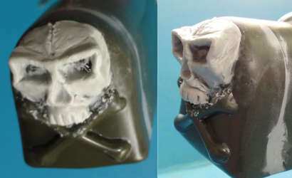

J'ai décidé de re-sculpter la tête de mort de l'avent du vaisseau pas assez  agressif a mon gout
J'ai utilisé du magic sculpt pour réaliser le relief
la sculpture n'est pas fini  je vais travailler sur plusieurs jour pour faire quelque chose de propre
Et voilà plusieurs photos de diffèrent angle pour voir l'avancement de mon projet
