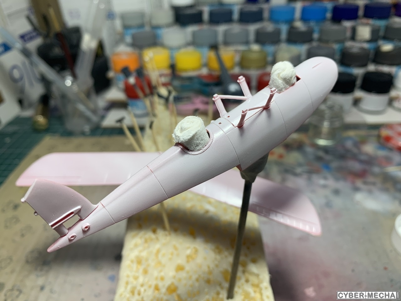

Couche de blanc brillant
Mais quelle galère de garder ce cure-dent dans l'aile !!!
Tombée 3 fois !

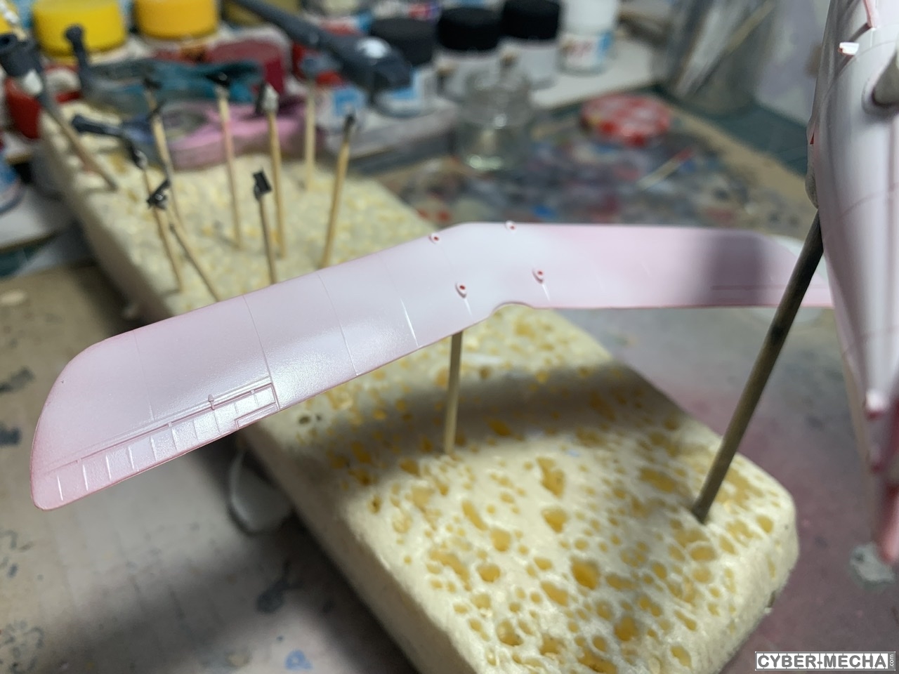

J'ai repassé un voile de blanc car c'était pas uniforme.
Peut être un autre passage demain là où ça restera blanc puis je touche plus pendant 48h minimum histoire que ce soit bien sec pour masquer et faire le vert...
Pré-ombrage
2 accident où j'ai appuyé un peu fort... un petit passage de blanc avant le rouge et on verra

Sinon j'ai fait la sous couche blanc, le pré-ombrage, attenuation blanc brillant et couche de rouge garance brillant sur les ailes arriere :
Ca pete plus en réalité qu'en photo et là c'est pas sec. Par contre j'ai beau prendre 1000 précautions ! Putain de poussière sur la peinture !
