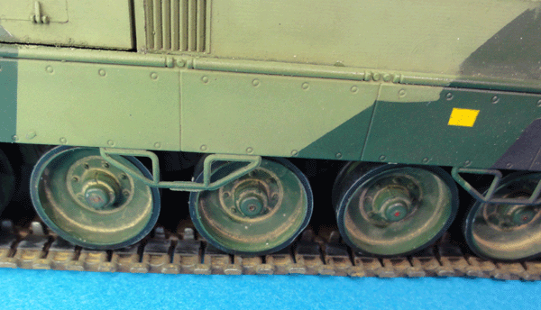

Et comme vous pouvez le voir ses chenilles en métal ont la tendance à rouiller
Et ne sont donc pas toute neuve Comme on peut le voir souvent sur les montages de maquette
donc voilà ce que j'ai voulu représenter

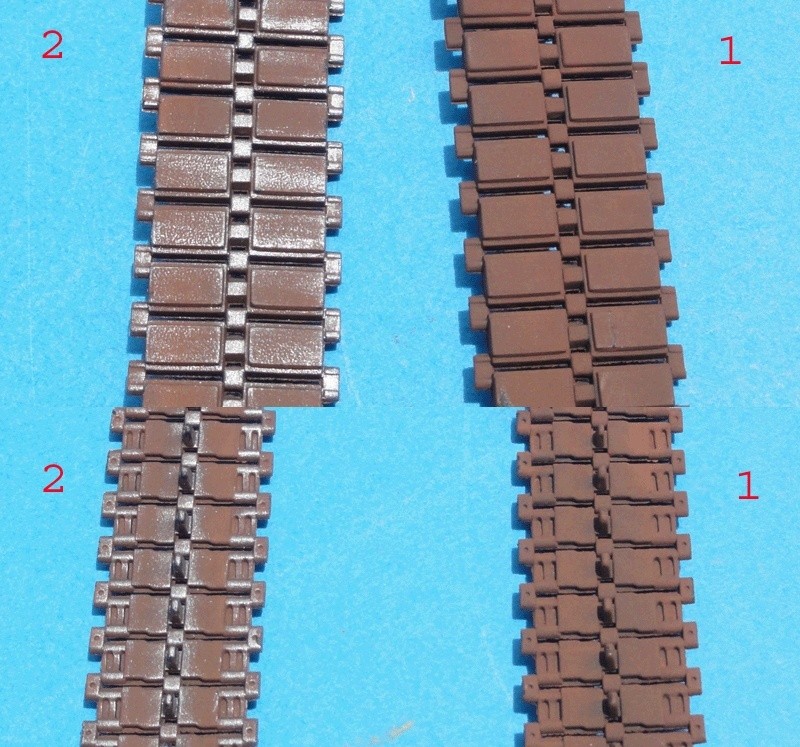

Ses chenilles seront peintes avec des peintures acryliques TAMIYA
Mais tout d'abord il faut bien dégraisser les chenilles avec du produit vaisselle et de l'eau chaude
Une fois bien rincé et sécher
Ont passé à la peinture
Etape 1 Et 2
Peindre toute la chenille a l'aérographe
Avec de la peinture nato brun XF-68
Brossage a sec de couleur gun métal X-10
Sur les parties métalliques de la chenille
Etape 3
Peindre les parties caoutchouc des crampons en noir mat XF-1
Etape 4
Un brossage à sec de gris claire sur les arêtes des crampons XF-1 et XF-2
Etape 5
L'application d'un jus de peinture à l'huile (50/50) (noir et terre d'ombre brulé) et très diluer d'essence F
Cela fait ressortir les reliefs et crée des ombres
A ce stade vous pouvez les laisser comme ça si vous voulez
ou passer à l'étape suivante
Etape 6
Moi j'ai rajouté des pigments MIG très diluer dans de l'essence F
Pour faire un peu plus réaliste
Donc voilà à quoi elle ressemble une fois fini et monter
