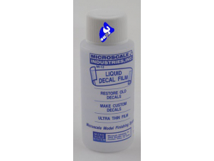

il existe aussi ceci :
j'ai vu à quoi ça sert mais est-ce utile ?
(je prévois la prochaine question du pote !)
Celui ci, je ne l'ai jamais utilisé
C'est la marque que j'utilise elle marche bien. Voir mon tuto pour le concours 2017

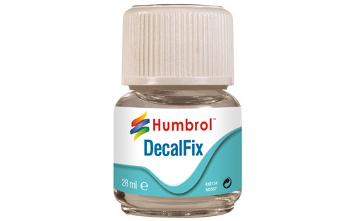

Moi j'utilise DECALFIX de HUMBROL
C'est pas mal, j'ai de bons résultats.
Cela s'est mal passé deux/trois fois.
C'est pour ça que j'essaierai vos méthodes.
ZWUL,
tu l'utilises commebnt ?
avant ou après l'application du décal ? sur le modèle ou sur le décal ?
Je fais tremper le décalque dans le Decalfix environ 30 secondes.
Je le dépose à plat dans une coupelle environ 1 ou 2 minutes.
J'applique un peu de Decalfix au pinceau sur la surface recevant le décal.
Je fais glisser le décalque à l'aide d'un cure dent.
Je règle la position au pinceau ou cure dent.
Je laisse sécher 10/12 h puis j'applique du vernis mat.
Le décalfix, ramolli les décalques et leur fait épouser les formes.
Il m'est arrivé quelque fois que le décalque soit retissant et fasse des plis

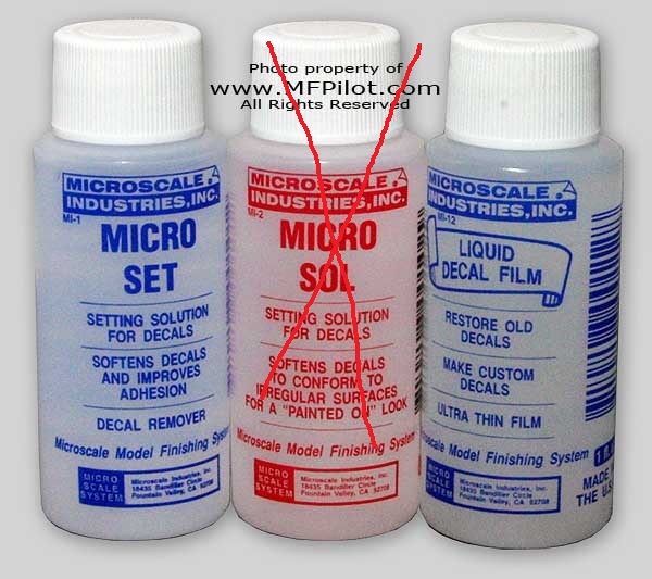

Salut,
Je me lance dans ma fabrication de décalques.
J'ai besoin pour mes figurines.
Me suis commandé une feuille a4 pour jet d'encre
et ces produits :
Le Micro Set c'est pour appliquer sur les décalques créer afin que l'encre de l'imprimante se barre pas
Le décal fim, c'est l'équivalent du Décalfix que j'utilise
Le micro Flat c'est un vernis mat.
J'ai juste oublié de me prendre le Micro Sol. pfffffffffffffffff
Je vous montrerai mes réalisations.
DécalZwul
j'ai un mauvais souvenir du micro flat
je sais plus pourquoi,s'il à vulgairement secher dans le flacon ou bien s'il m'a fait foirer perfidement un vernis...
hé hé!l'avenir t'apartiend!(quand je fait le correcteur automatique ça me donne garden-party...vas comprendre!)
