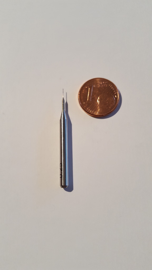

Le moins chère que j'ai trouvé c'est sur ebay. La 0.25 le problème c'est pour percer les trous... les forets de 0.25 c'est très très très fragile. Et il faut pouvoir les tenirs. A moins d'avoir des forets avec un corp plus gros...  comme ça
C'est justement un 0.25. J'ai pas réussi a percer un seul trous avec. J'en avais 3 et ils ont tous cassé directe. J'ai finalement percé avec du 0.5. Depuis j'ai un vrai dremel avec une colonne de perçage. Il faut que je teste avec.

J'ai pas mal de forêts et l'outil qui va bien...cependant dans le doute je me suis aussi demander si il ne serait pas plus simple / rapide de faire en 0.5.
Sachant que je vais faire 200 trous je vais tenter de me faciliter la tâche !

Pour percer a 0.25 la colonne est indispensable. A main levé c'est juste impossible. Si tu penche légèrement pendant le perçage tu casse la meche directe. Il faut aussi que le foret tourne bien rond. Avec le 0.5 c'est nettement plus solide.

Sachant que tu as 200 trous a faire, fait attention que le plastique ne forme pas un bobine autour du foret car parfois il arrive que la bobine finisse par bourré contre le plastique et le fait fondre. Résultat un gros cratère bien degueulasse. Je sais pas si je me fais bien comprendre. En tous cas nettoye ton foret régulièrement et ne tourne pas trop vite pour ne pas fondre le plastique.
Effectivement le plastique s'enroule autour du foret assez vite !
Je nettoie souvent en fonction et cela étant c'est de la résine que je perce......mais c'est pareil !
J'opte pour le 0.5
