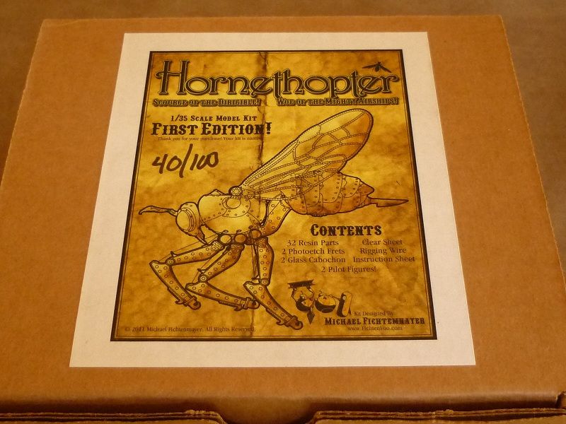

hello les matelots!

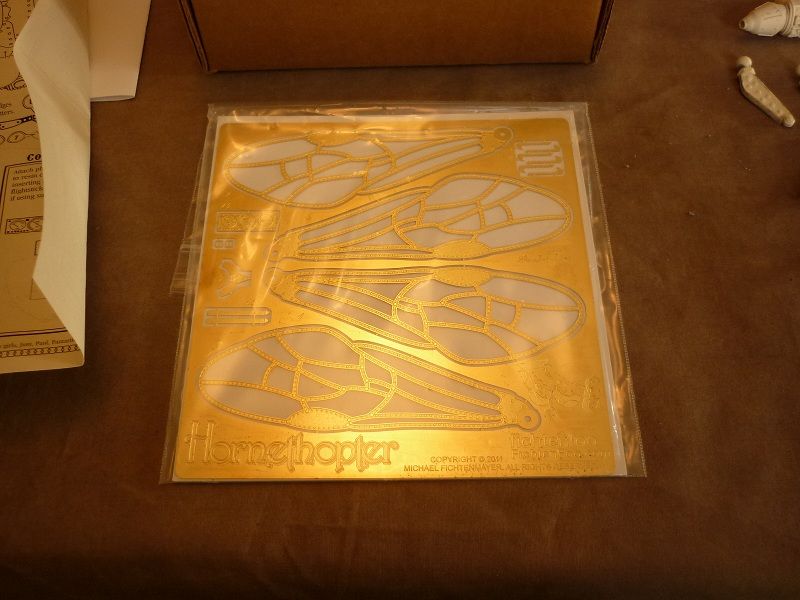

en attendant le debut d'un concours sur un obscur forum connu de 2-3 initiés,je me lance dans le monte du Hornethopter du talentueux Michael Fichtemhayer
le kit est constitué de deux planches de photodecoupe pour l'armature des ailes
d'une feuille de plastique transparent pour la membrane des ailes

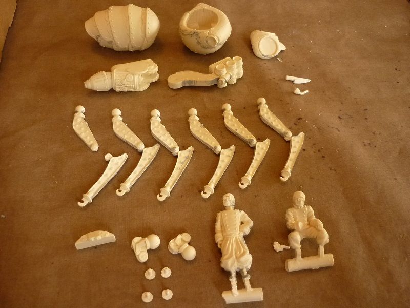

et bien sur des différents éléments en résine

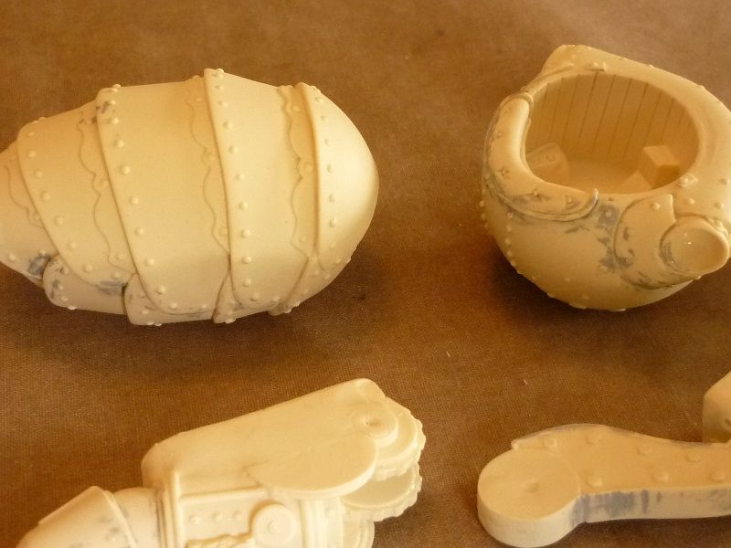

le moulage est bon sans égaler des production type Des ou Brach model,les figurines demanderont un peu de travail pour éliminer les joints de moulage,les pièces également,certaines étant regravées ou affinées
place aux photos!

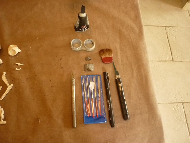

l'outillage necessaire:
et l'ensemble des pieces traitées
détails:

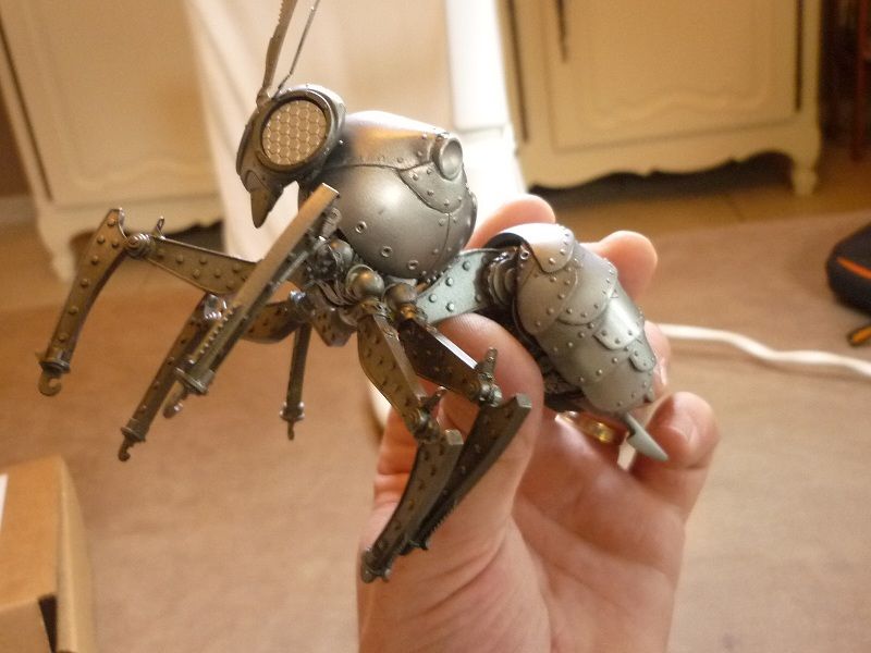

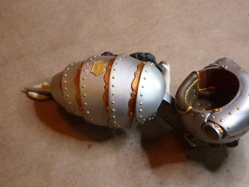

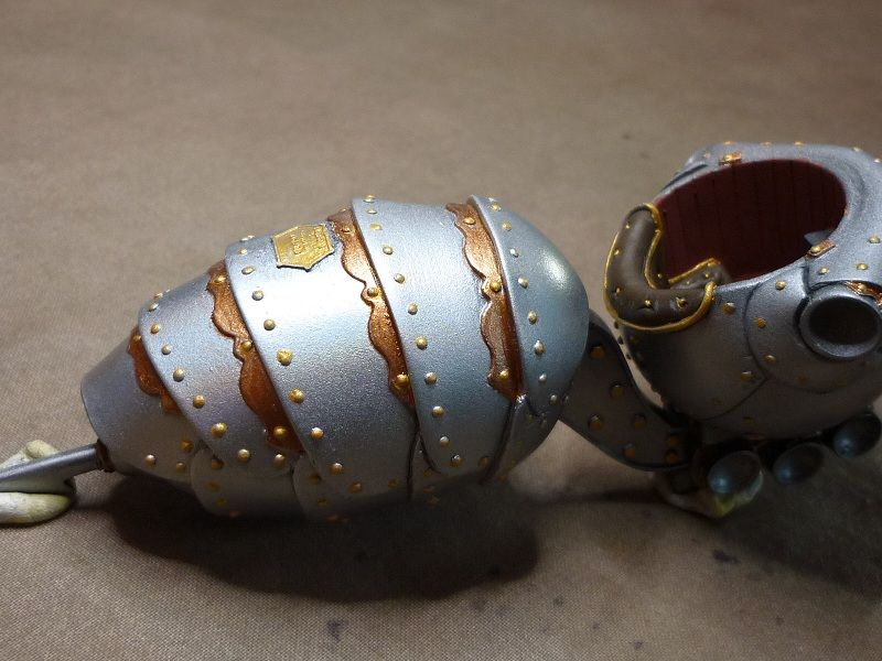

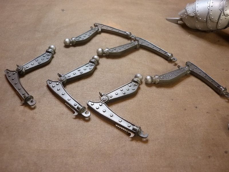

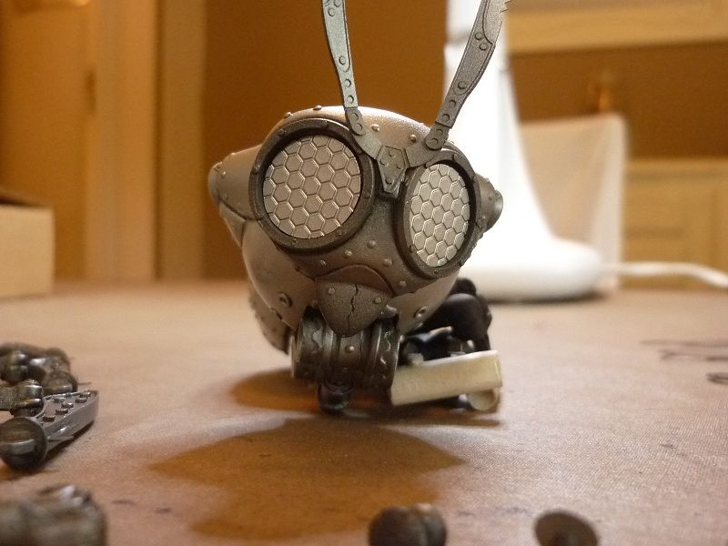

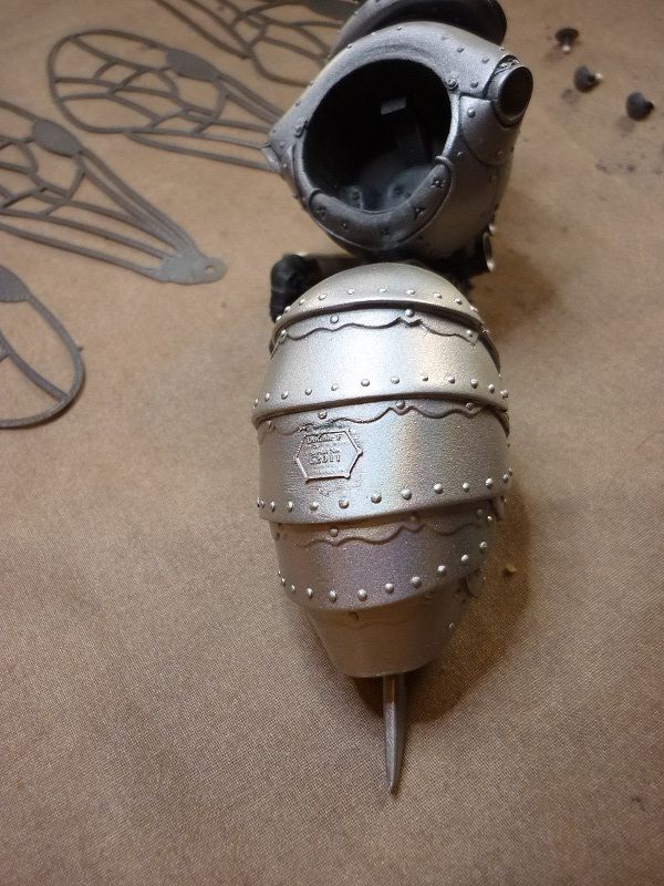

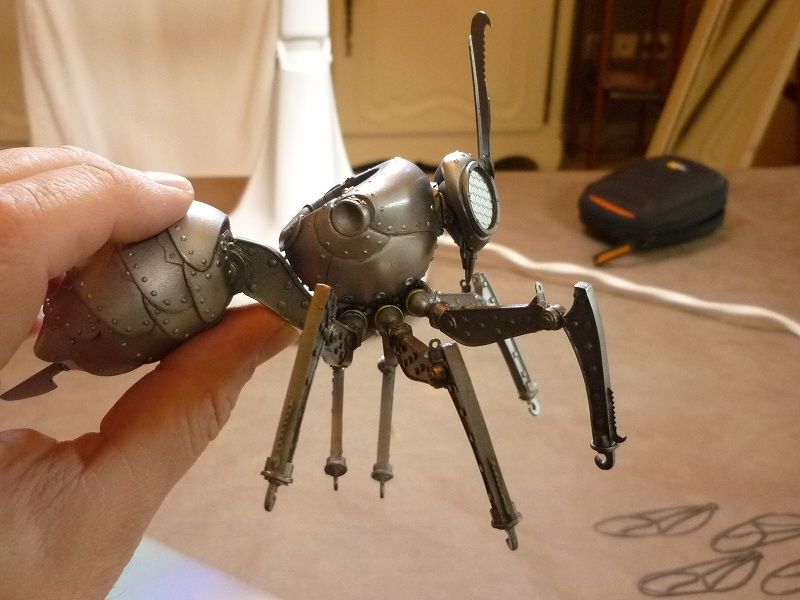

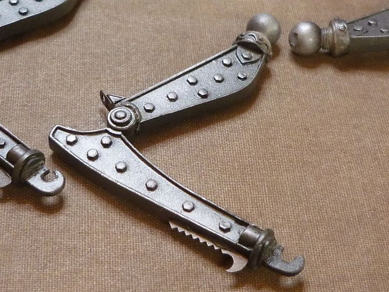

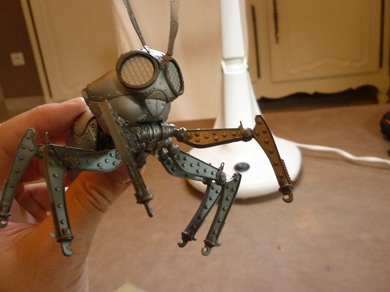

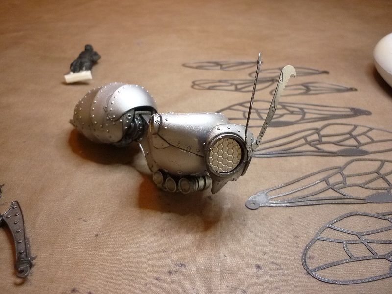

voici la suite avec une bonne séance peinture
sur une couche d'après noire Alclad,j'ai passé plusieurs teintes Alclad allant de l'acier à l'aluminium
au final,une couche de klir viens protéger tout ça

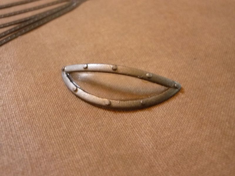

et le saute vent qui avait ete masqué au préalable:
par contre le temps ne permet pas de faire des photos en extérieur,ce qui est bien dommage car la lumiere artificielle ne rend pas les differents degradés entre les teintes aciers-alu!
a bientôt pour la suite!

Bien sympa comme début. Personnellement j'aurai peut être choisi des teintes plutôt bronze/cuivre pour être plus dans l'ambiance steampunk.
Vivement la suite.

Elles sont pourtant bien sympas tes photos et le choix des teintes me plaît aussi beaucoup !!!
:aplausos:   :aplausos:   :aplausos:
Pour le bronze/cuivre, peut-être souligner quelques petits détails, genre les rotules ou quelques boulons ?
Sacrée belle bestiole, en tous cas !  :number1:   :number1:   :number1:

la peinture n'est pas terminée,et je vais effectivement souligner les boulons,petites collerettes etc...en cuivre jaune et rouge
ça devrait apporter un beau contraste,je compte faire aussi le poste pilotage avec le bois en acajou et le cuir,ben en cuir!

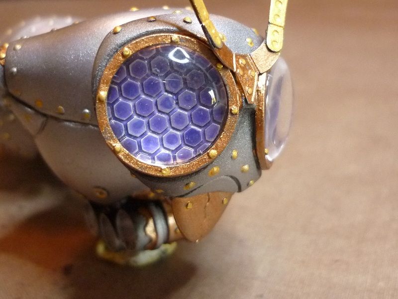

les yeux de la bebete:j'ai passé dans un premier temps sur la couleur alu,une couche très diluée de mauve prince auguste,puis à plusieurs reprises,j'ai déposé des gouttes de mauve+klir sur chaque hexagone

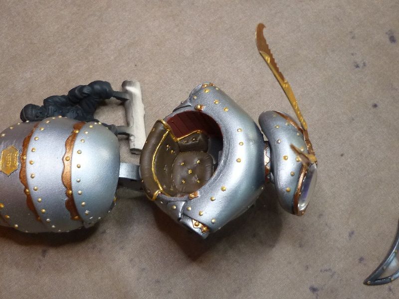

le corps de la bete,on voit des rayures sur le pourtour de la plaque,resultat d'un mauvais collage mal gratté-poncé! :-[bon,je rattraperais ça avec la patine
le poste pilotage,reste tout le travail de vieillissement a faire:

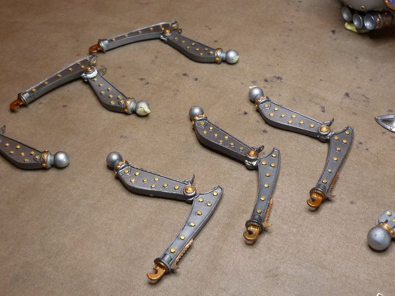

les papattes

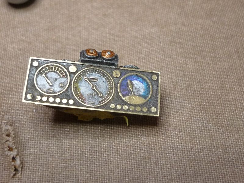

le tableau de bord,a refaire.....

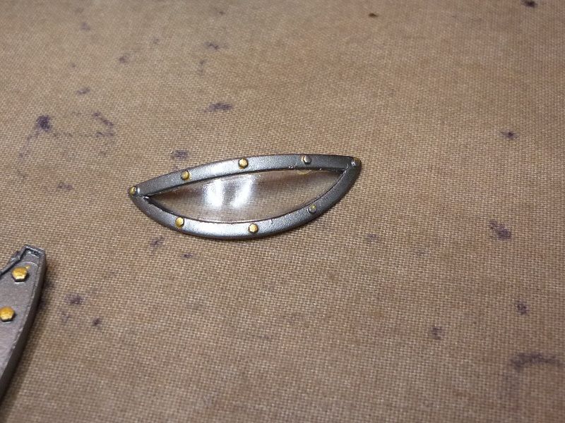

le saute vent:

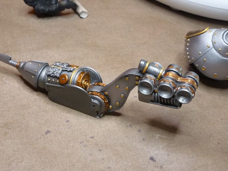

la partie "mécanique"

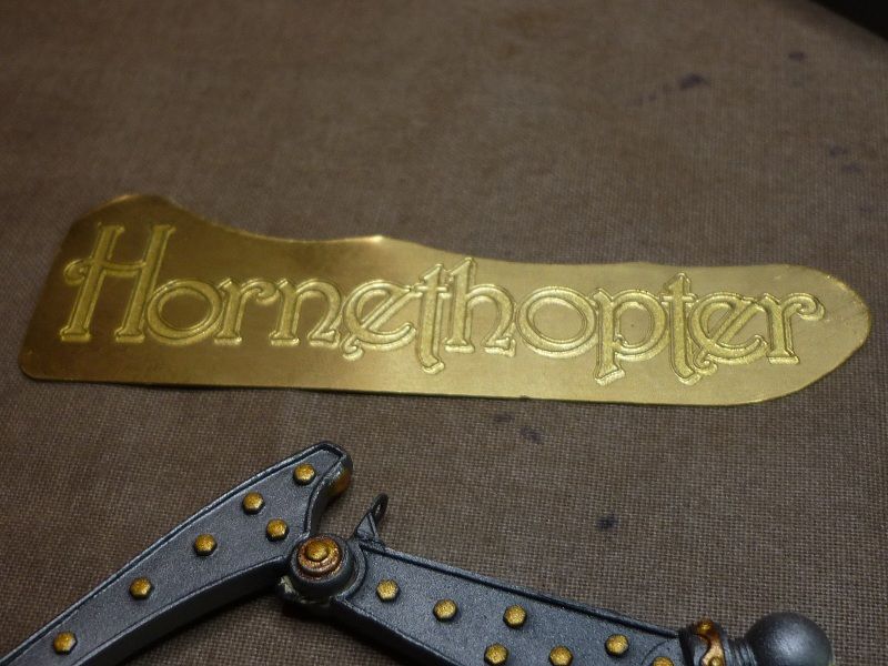

et la plaque de photodec que je compte encore retravailler pour l'utiliser comme présentoir

Ah oui magnifique ce bleu dans les yeux de la bête!!!!!!
Le cuivre rehausse bien la couleur acier de l'engin, bravo Seb!!!!!

Super le rendu des yeux, et le reste n'est pas mal non plus avec les rehauts de bronze et cuivre.

Et très bien vu et original le traitement des yeux !  :number1:

Il me semble que Alclad a une réf. "irisée" ou "pétrole" pour les yeux.
J'attends la suite avec impatience !
merci,oui Alclad à une référence "irisée" (prismatic carabeus pour celle que j'ai)
j'ai utilisé cette teinte sur le film transparent qui servira à la réalisation des ailes....patience,patience!
