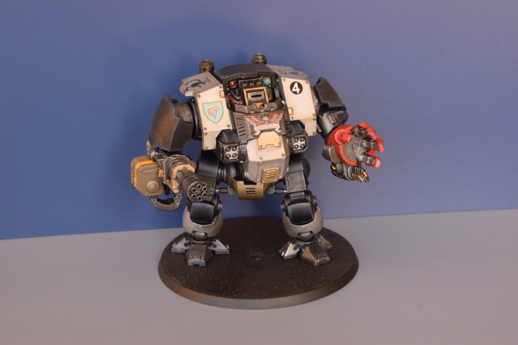

Bonjour à tous,
Après une absence prolongée et pour répondre favorablement à la sollicitation du taulier, je me pose de nouveau sur la planète CyberMecha avec cette nouvelle pièce.
Directement montée à partie des deux grappes fournies par Hachette dans sa collection "Conquest", elle m'a procuré un réel plaisir. Le niveau de détails est assez impressionnant, le montage est sans surprise et sans piège, c'est donc vers la peinture que le challenge s'est plutôt porté.
N'étant pas joueur WH 40K, n'étant pas non plus un fervent fan de cet univers, et ayant envie de sortir des terrains battus, j'ai opté pour une représentation libre, certains diront "hérétique", pour ce Redemptor avec un traitement quasi uniquement métal.
En l'état, je le considère donc terminé. Je vous présente donc Tittus le Redemptor
Me restera un socle éventuellement à faire pour l'installer dans un environnement qui lui convienne, ou pas ...

Citation de: Marc le 02 Décembre 2020 à 20:19:41
Très joli rendu ! Petit côté War Machine avec ces couleurs. Bonne idée de changer des classiques, surtout que c'est pas pour jouer.
Tu as utilisé quoi pour la peinture !

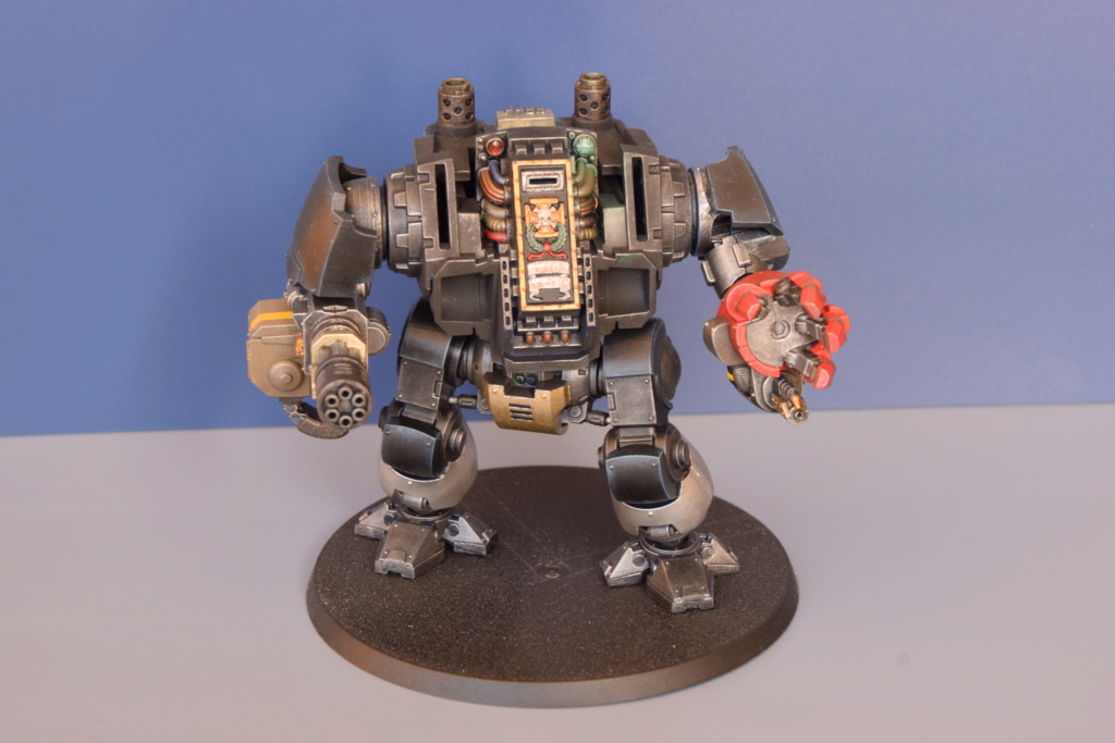

Une base acrylique - Citadel "Abaddon Black".
La base des métaux est un brush à la brosse plate - Model Master "Aluminium".
Pour "l'armure" - Huiles Windsor & Newton "Noir de Vigne", "Cobalt Blue" éclairci au "Blanc de Titane".
Le poing énergétique - Tamiya "Red"
Les métaux spécifiques - Citadel "Retributor Armour" et Tamiya "Burnt Iron", "Copper", "Chrome Silver", "Gun Metal", "Gold Titanium".
Les effets sur les projecteurs - Huiles Windsor & Newton "Terre de Sienne Brulée", "Terre d'ombre naturelle", "Alizarine Cramoisie", "Vert Emeraude", "Ocre Jaune", "Blanc de Titane".
Les "mollets" - Rub n' Buf "Steel".
Les différentes couleurs en repique - Tamiya "Flat Yellow" "Red" "Cler Red", "Clear Blue", "Clear Green".
Pour les effets de patine, outre les jus et brushes traditionnels, utilisation de pastels à sec.
Voila, j'en oublie surement, mais ce doit être de l'ordre du détail.
En fait, je pars sur une idée globale de ce que je souhaite obtenir, et au fil de l'avancement, selon les résultats observés, je varie une teinte, j'en éclairci une, assombri l'autre ... Il faut que ça reste crédible, et harmonieux, en tous cas à mes yeux, car nous n'avons pas tous la même approche. Et c'est tant mieux !
J'espère avoir répondu à ta question.
