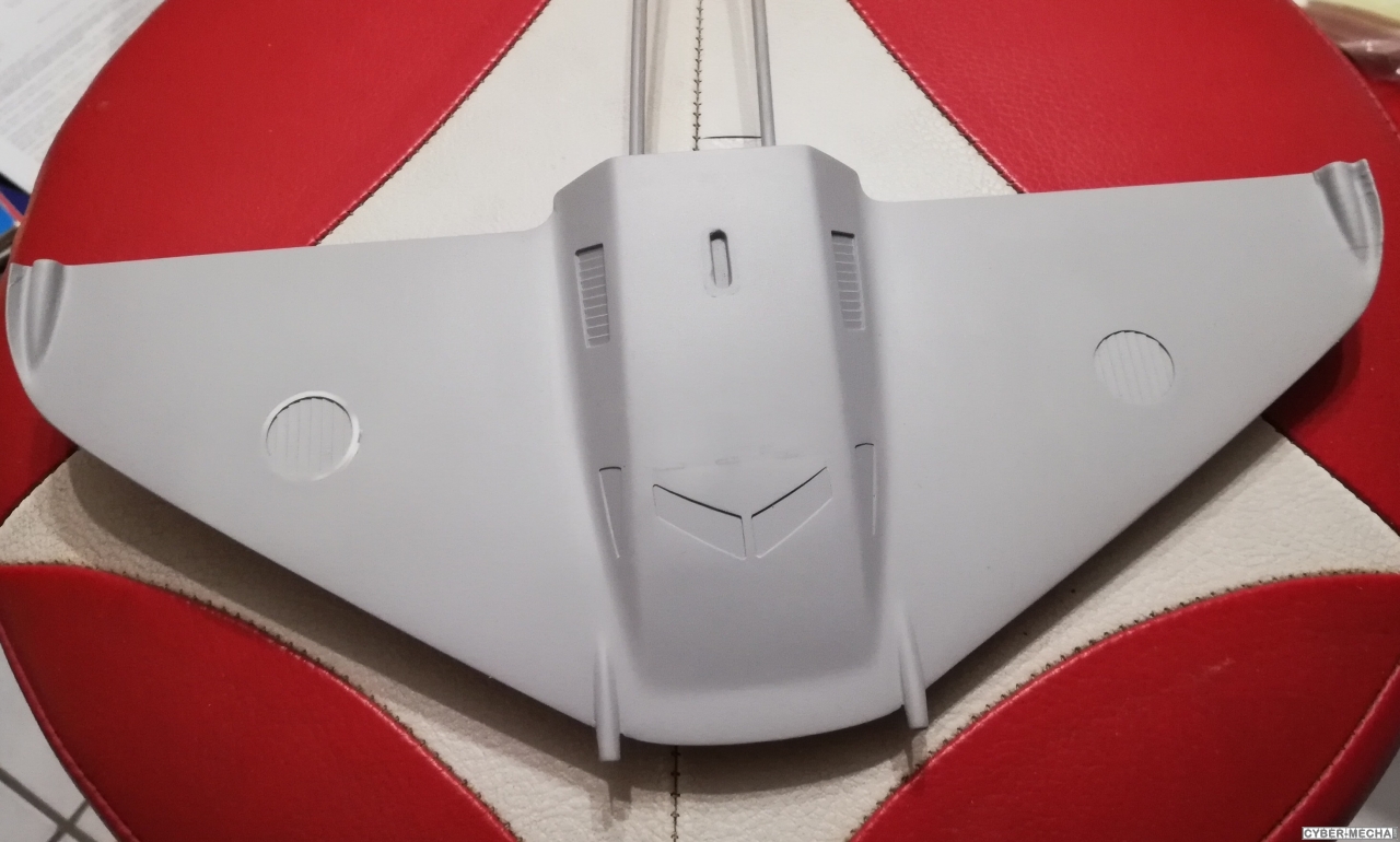

L'avancée du soir, pour faire plaisir à Bouq, comme à l'accoutumée je mastique, j'utilise une dremel ...enfin bref je commet des actes sujet à déformation...
J'ai donc fini l'intégration des grilles latérales sur la partie inférieure du fuselage  ainsi que l'écope .
Je poncerai  tout ça demain.

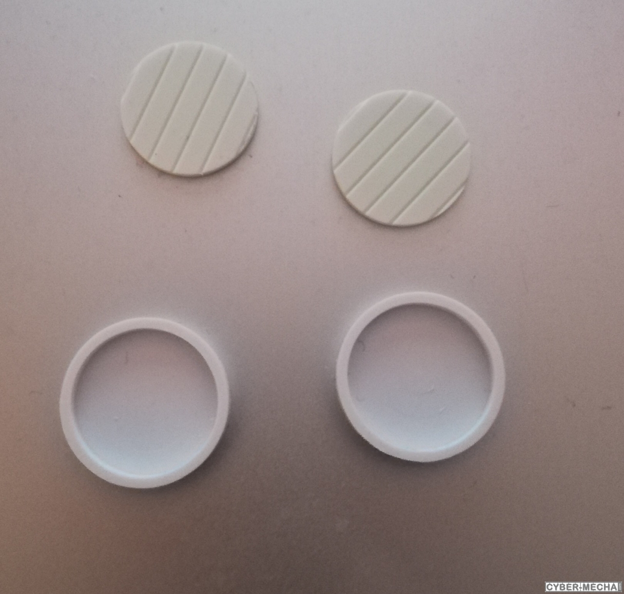

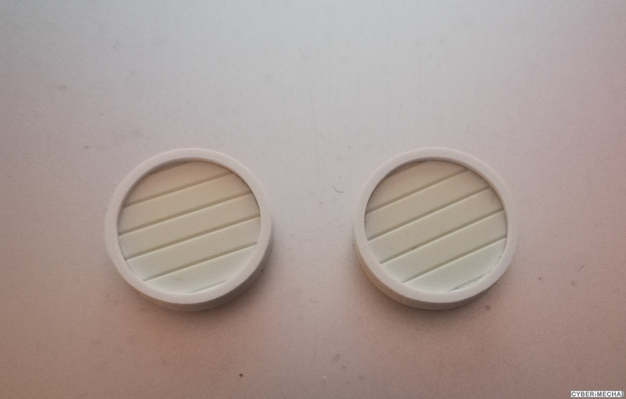

tu les a faites comment tes grilles Valky? c'est de la CP coupé à la main???
Valky
#66
Citation de: cosmic-nytro le 23 Octobre 2019 à 22:26:32
Non , usinage .En fait c est l assemblage de 2 pièces dont 1 ( la grille) est en clapboard evergreen
Urgent !! c est pas un délai
Citation de: Valky le 23 Octobre 2019 à 22:47:05
oue, je me disais bien que ce n'était pas à ma portée ce genre de pièces!:)....C'est beau mon Valky!
Valky
@cosmic: je te rassure c est a la porté de pas grand monde , de faire 8 fois la même pièce en clapboard qui s'ajuste pile poil dans la "cuvette" qui elle même est un galère sans nom a realiser a la main.
Pour ça, la fraiseuse rends un putain de service .
Ensuite il y'a d'autre technique pour faire ça , l 'écrasement sur mastic par exemple (typiquement japonais)
Tu voulais en faire pour ton char/pod ???

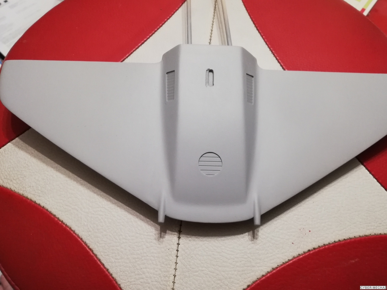

Evo du soir :
J ai usiné la dernière pièce qui me manquait et l'ai installé sur le chasseur (c est en dessous )
Ensuite ,j ai bricolé un peu à l arrache ma cabine que je fabrique depuis le début de l'année,il me manque un panneau de plexi,mais pas de soucis ,ça fait le taf.Et donc petit coup d apprêt tam ,pour voir ,le côté patchwork des travaux précédents me perturbe visuellement dans certaines zones
Deux ou trois zones sont à reprendre mais dans l ensemble ça va.Le plus moche reste une zone qui a réagit à l apprêt  au dessus du vitrage.Un peu de surfacer 500 et un ponçage au 600 à l'eau et...nan comme si je finissais un kit  :haha:
