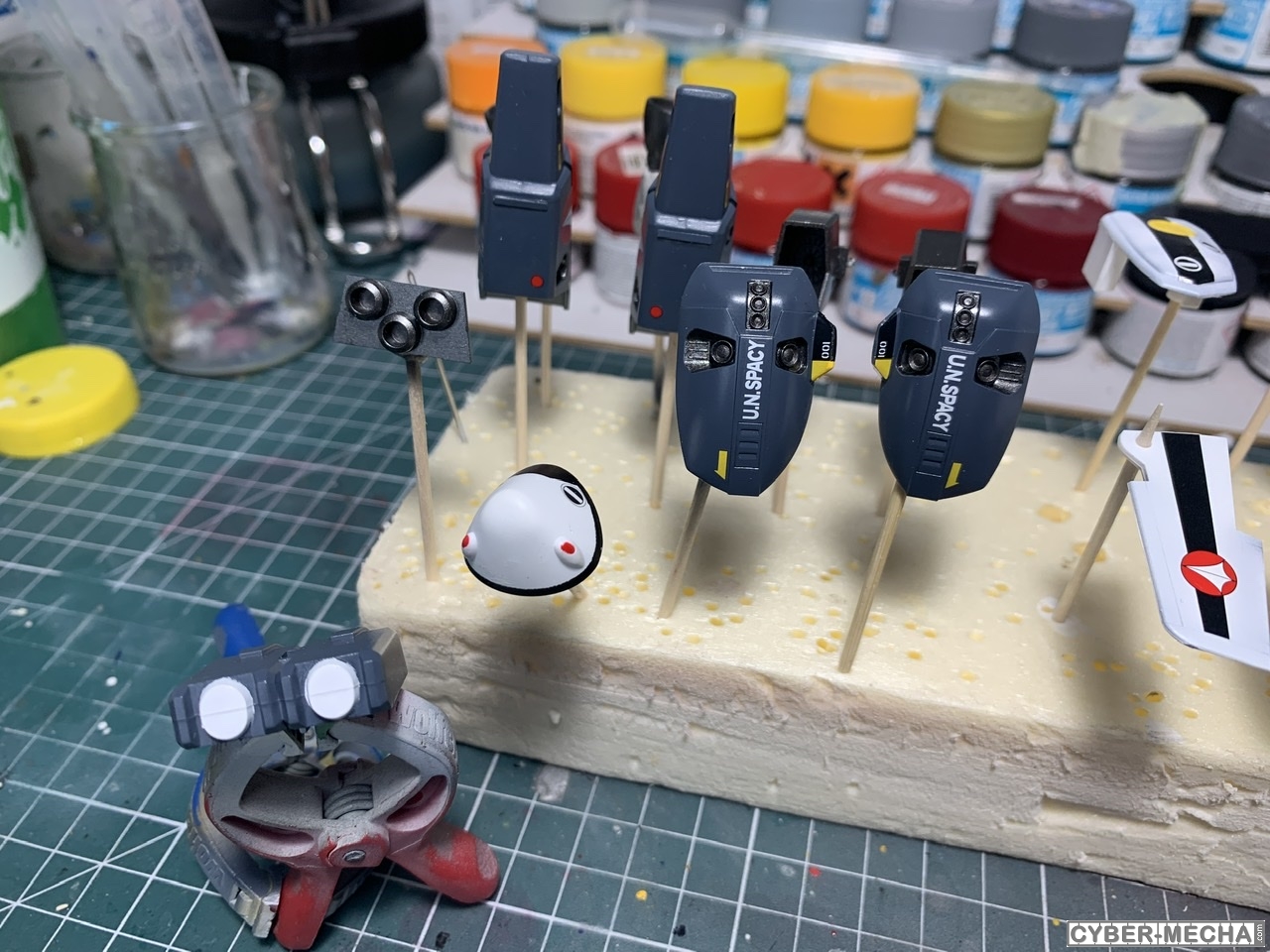

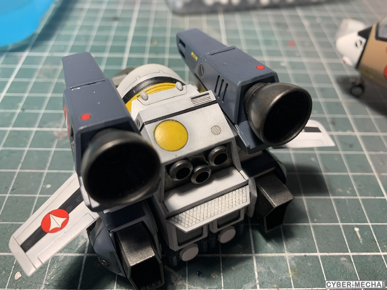

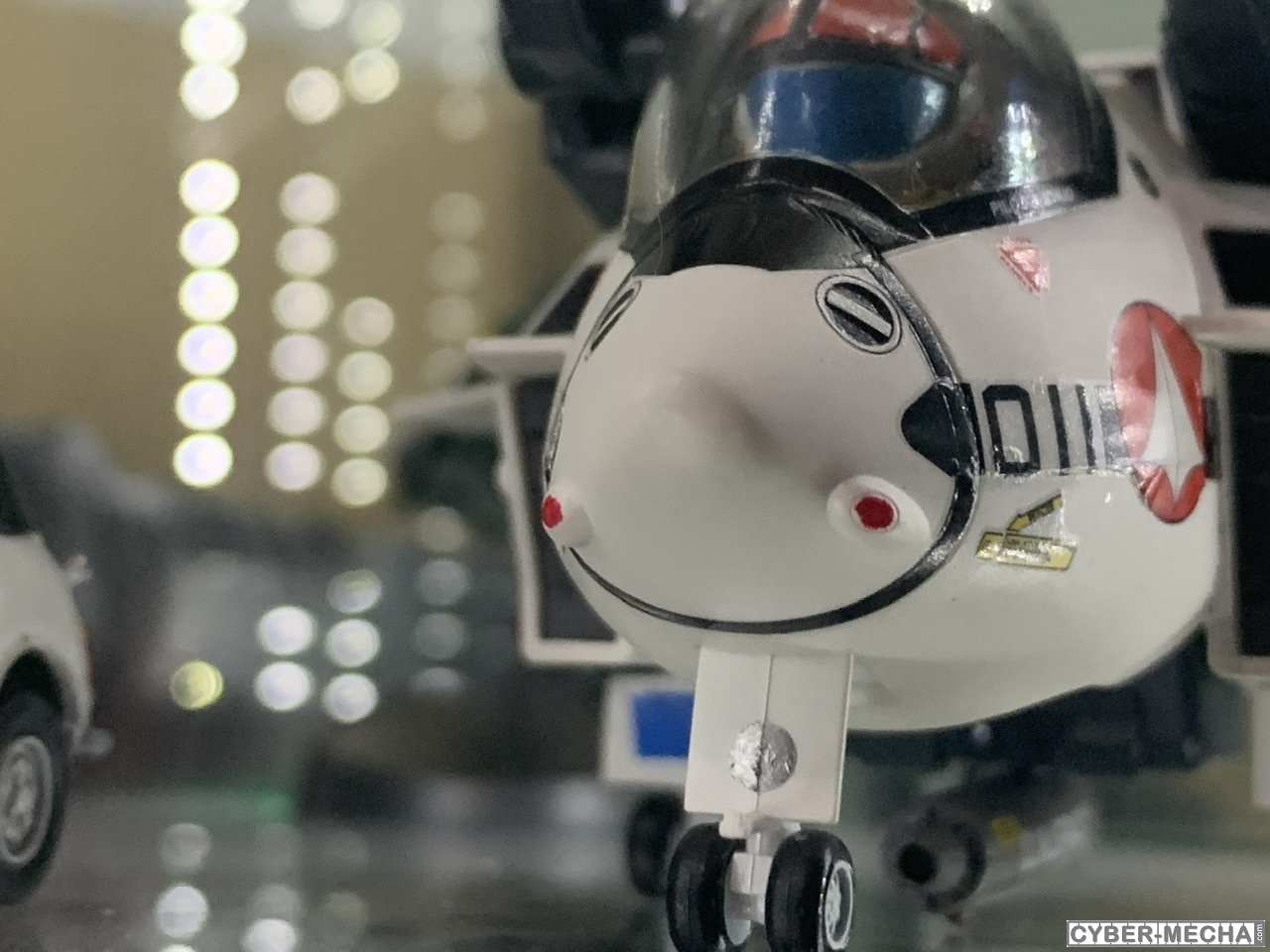

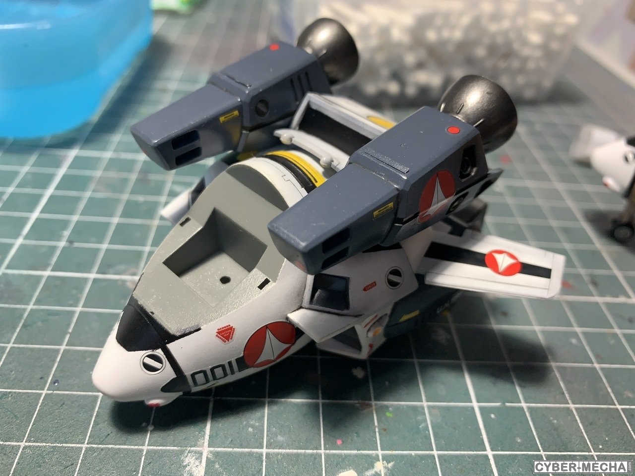

Quand tu reprends tes kits presque 2 ans près pour faire des détails que tu n'avais pas osé faire à l'époque : les points rouges représentant les canons sur le nez au pinceau !
Sinon aujourd'hui pas de grosse avancée : on avance le detaillage de la carlingue et vernis des autres pièces
jérome
 :oops: Les points rouge !
J'ai toujours cru, que c'étaient les points articulations des hanches...
On voit bien dans l'épisode du mariage de Max et Millia que se sont des lasers
Ces cyberméchanistes remercient l'auteur pour ce message : HiCksS
Citation de: jérome le 05 Mai 2020 à 19:51:13
arf!!!! Très bonne question... sur tous les kits que j'ai en stock, même le « PLAMAX » 1/20 cette zone est toujours dédier à l'éclairage ( ptite pièce en plastoc transparente ) les seules fois ou sont représenter des canons c'est sur les box art !!!
il est vrai également quant ils sont en position battroid les jambes semblent relier à cette zone !!!!
Citation de: Sebguill le 05 Mai 2020 à 20:22:20
Arf,  mais là... Sebguill tu tapes juste.... ji avais jamais pensé... des lasers!!! le truc tout con  ;) merkiki à toi  :number1:
ya bien longtemps... à une autre époque j'avais tranché la question ^^
Mais de rien
Mais si on étudie le mode de transformation tu constatera que les jambes ne peuvent pas être attachées à cette endroit et que ce n'est qu'une facilité pour les concepteurs du kit
Pour preuve la transformation du VF-0 dans Macross 0 ( des que je retrouve la vidéo je met le lien ici )
Ces cyberméchanistes remercient l'auteur pour ce message : jérome

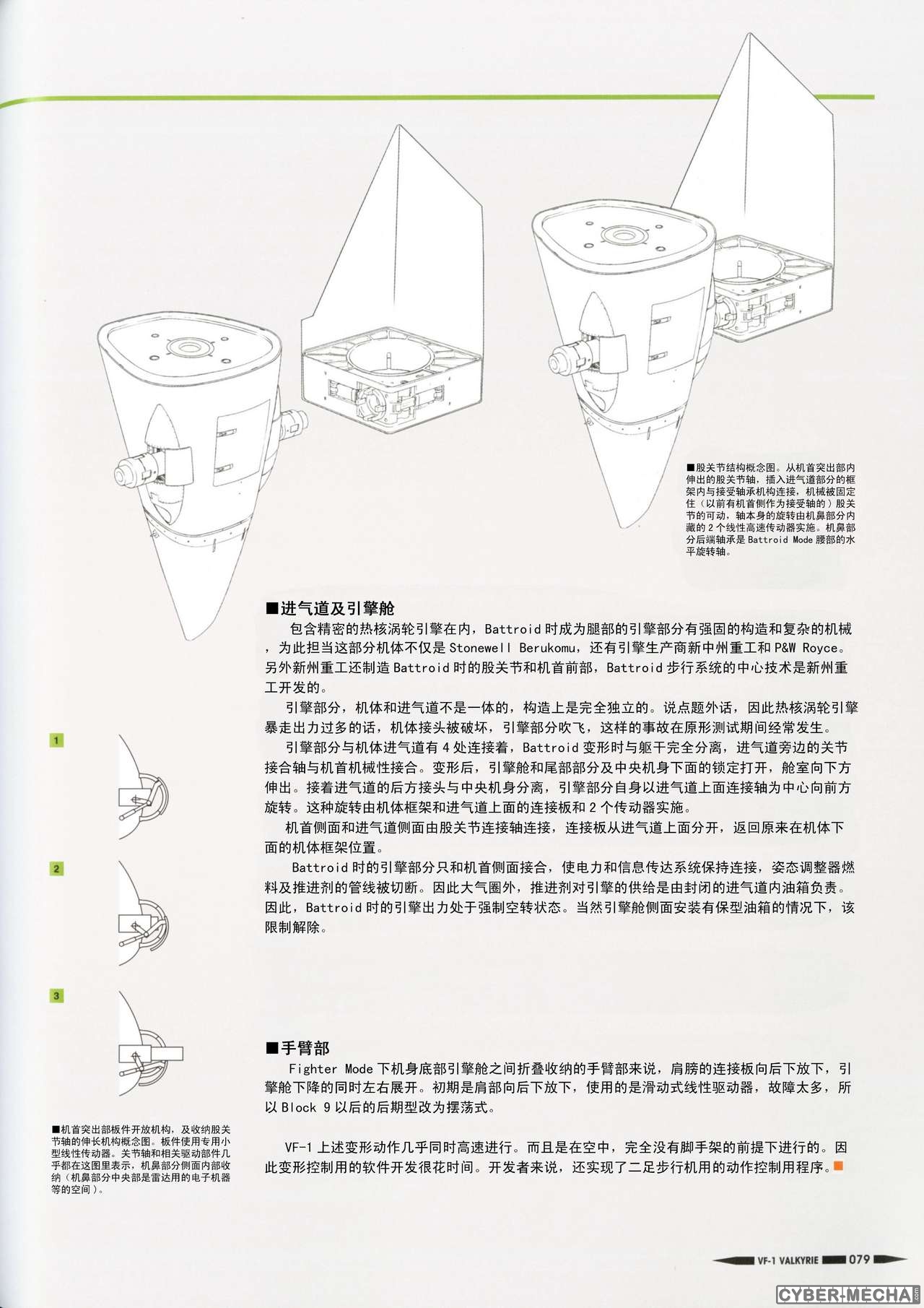

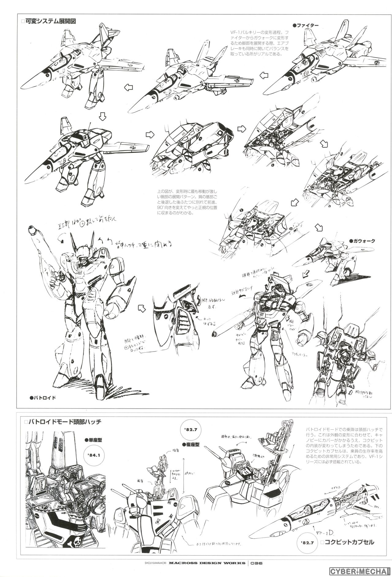

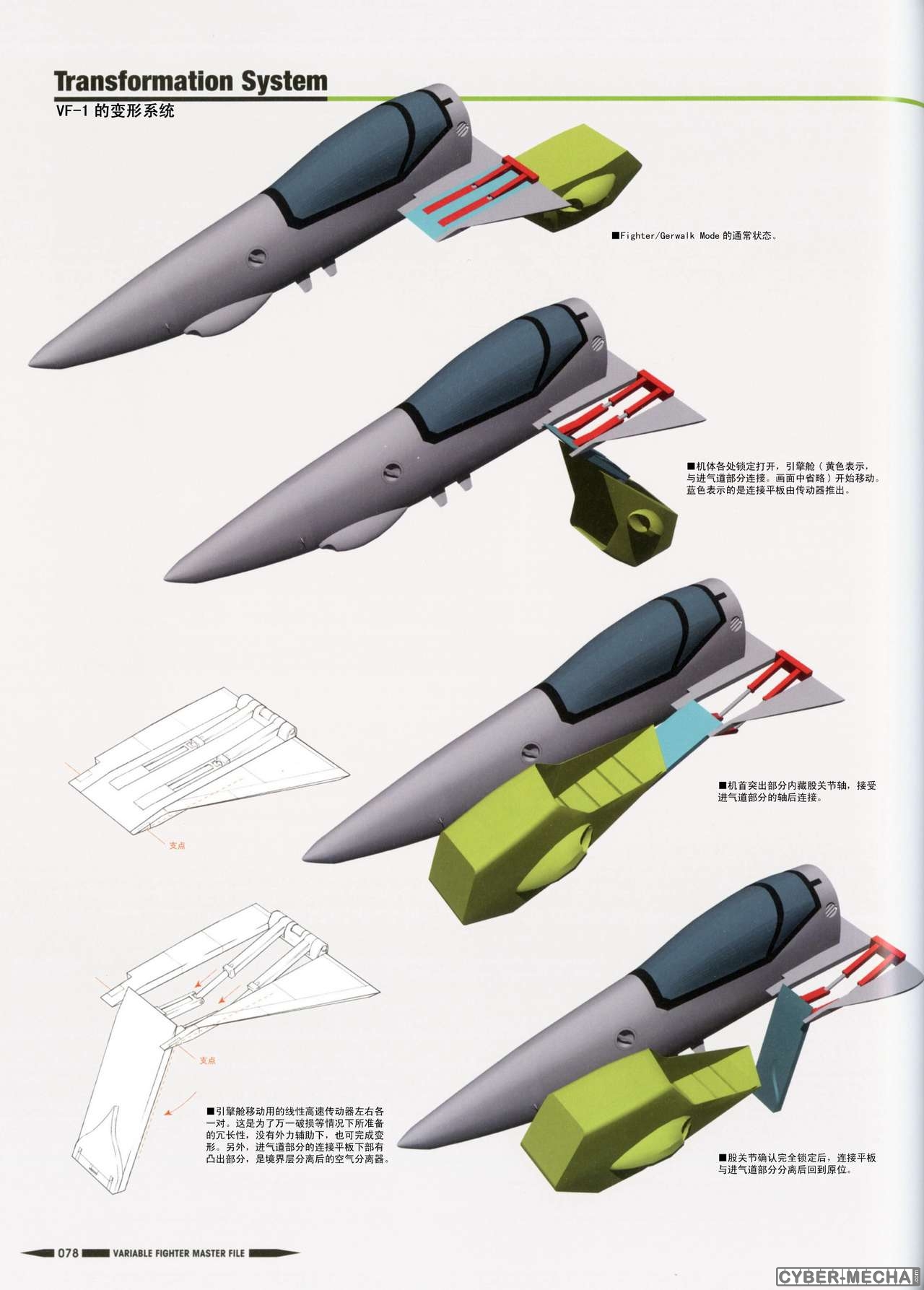

Ben carrément que si , les jambes s'accrochent a cet endroit.
Le concept "technique" (avec de bon délire ) avait deja été défini par Kawamori en 81/82
Il a été ensuite re-precisé sur la pseudo monographie "master files vf-1"
Le principe reste le même : les jambes passent de la position " figther " a " Battloid" grâce un système de vérin qui amène les cuisses a hauteur du nez ou la elles se fixent a des axes rétractables se trouvant cachés dans les bossages du nez.Qui ,au passage, ne contiennent pas d'armes,même si c est vrai ils tirent dans certains épisodes.
Je pense que c est un délire d'animateurs ou du responsable animation sur l'épisode.Il existe plein de choses bizarres dans le serie et le film de macross:le 1er vf de Max a des missiles sur ces 2 dérives,dans épisodes du combat final , il y'a un hybride valkyrie/orguss qui défends le SDf-1,dans certaines explosions il y a des pin_up ou enfin dans le film , certains missiles sont des canettes de Budweiser...

En dehors de mes conneries chacun fait ce qu il veut avec sa maquette ,je fais juste remarquer que la plupart des mecha-designer ( surtout Kawamori) ne laissent pas grand choses au hasard depuis pas mal d'années (oui  les vieilles séries , y'a des bons gros délires). Il est super intéressant ,quand on le peux ,de fouiller les art-book de méchas.
De plus un vf-0 n est pas un VF-1 même si le mode de transformation s'en rapproche beaucoup ( normal vu la chronologie) mais ensuite Kawamori a beaucoup fait évoluer la cinématique de transformation de chaque nouveau modèle.

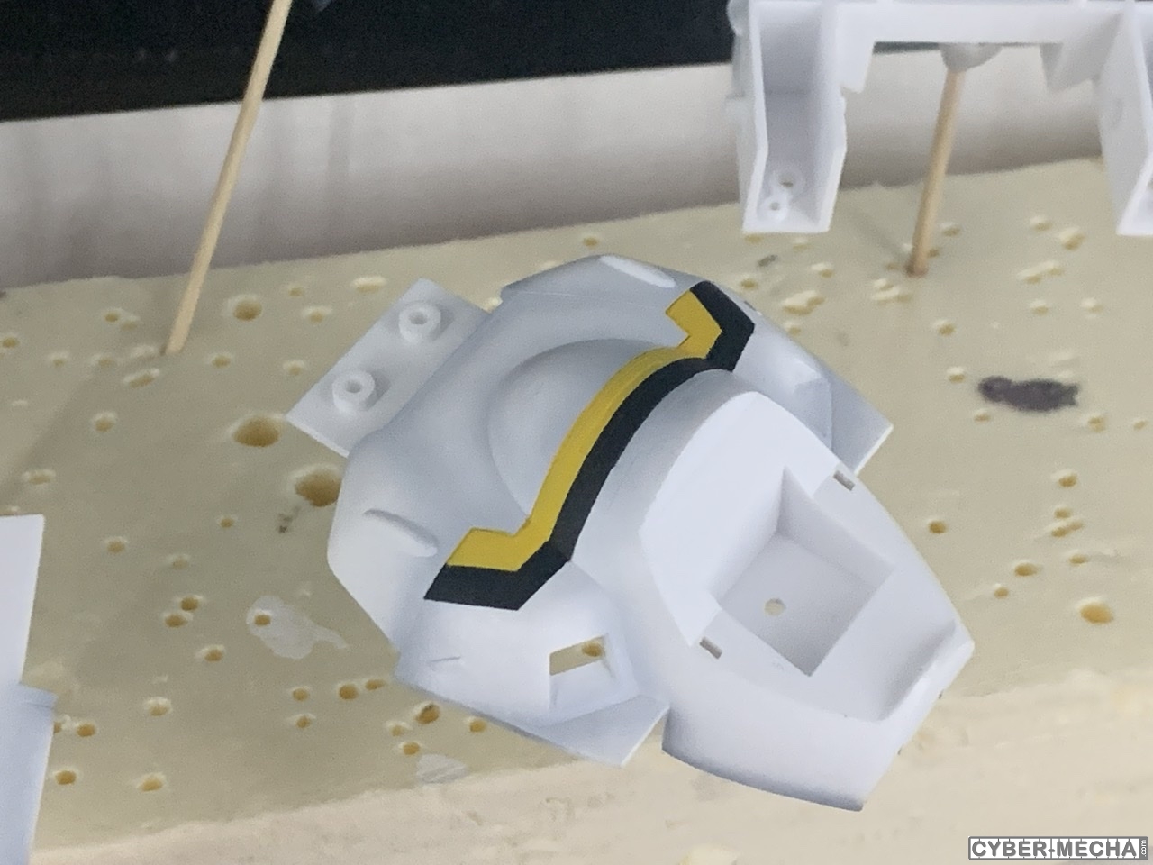

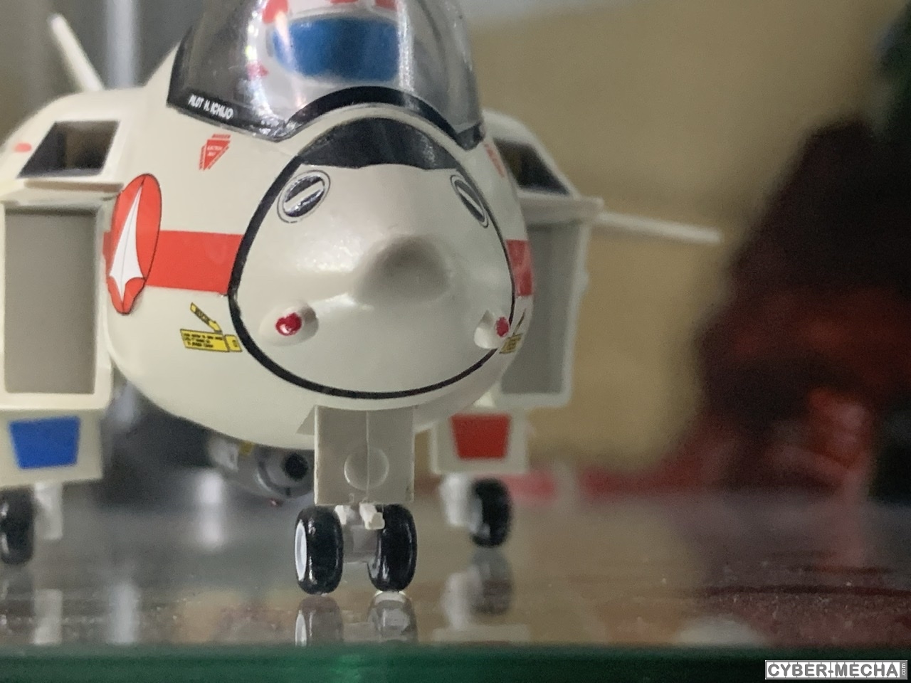

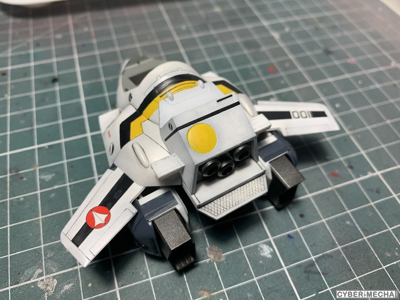

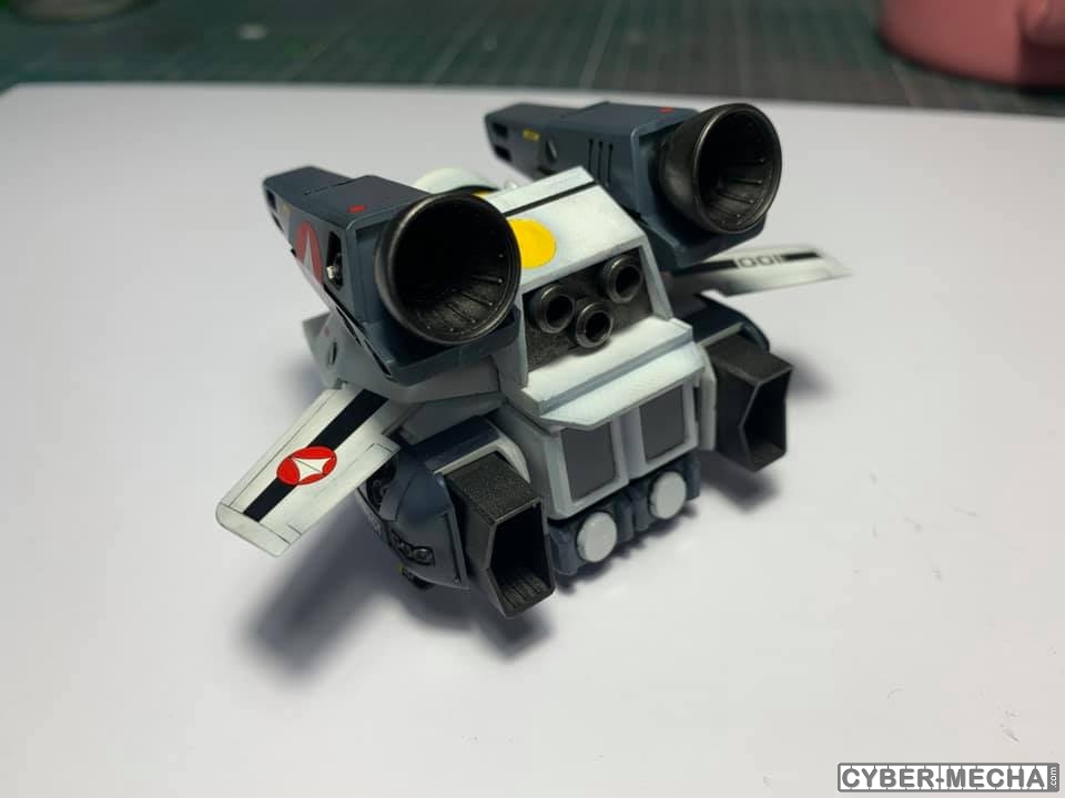

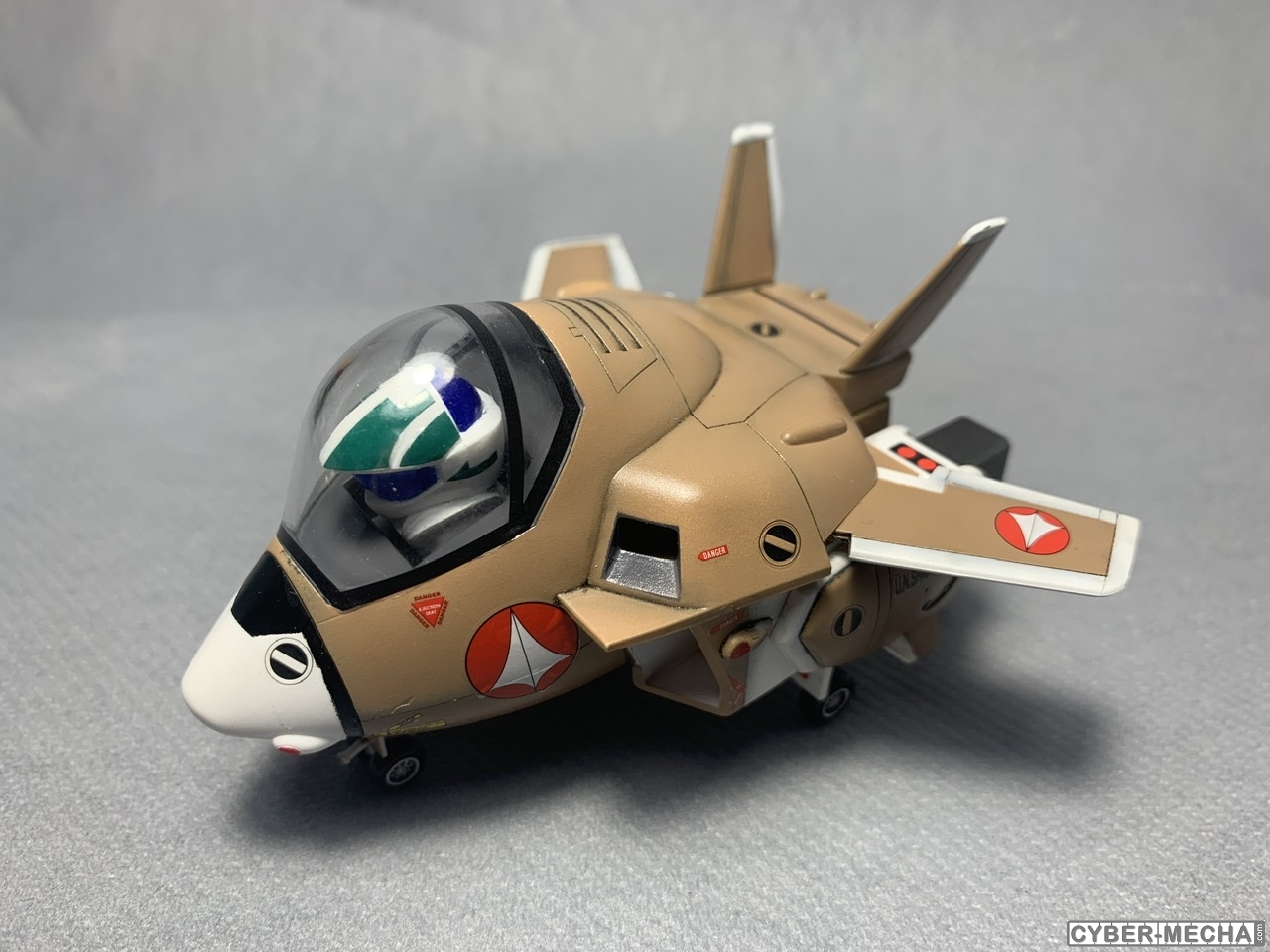

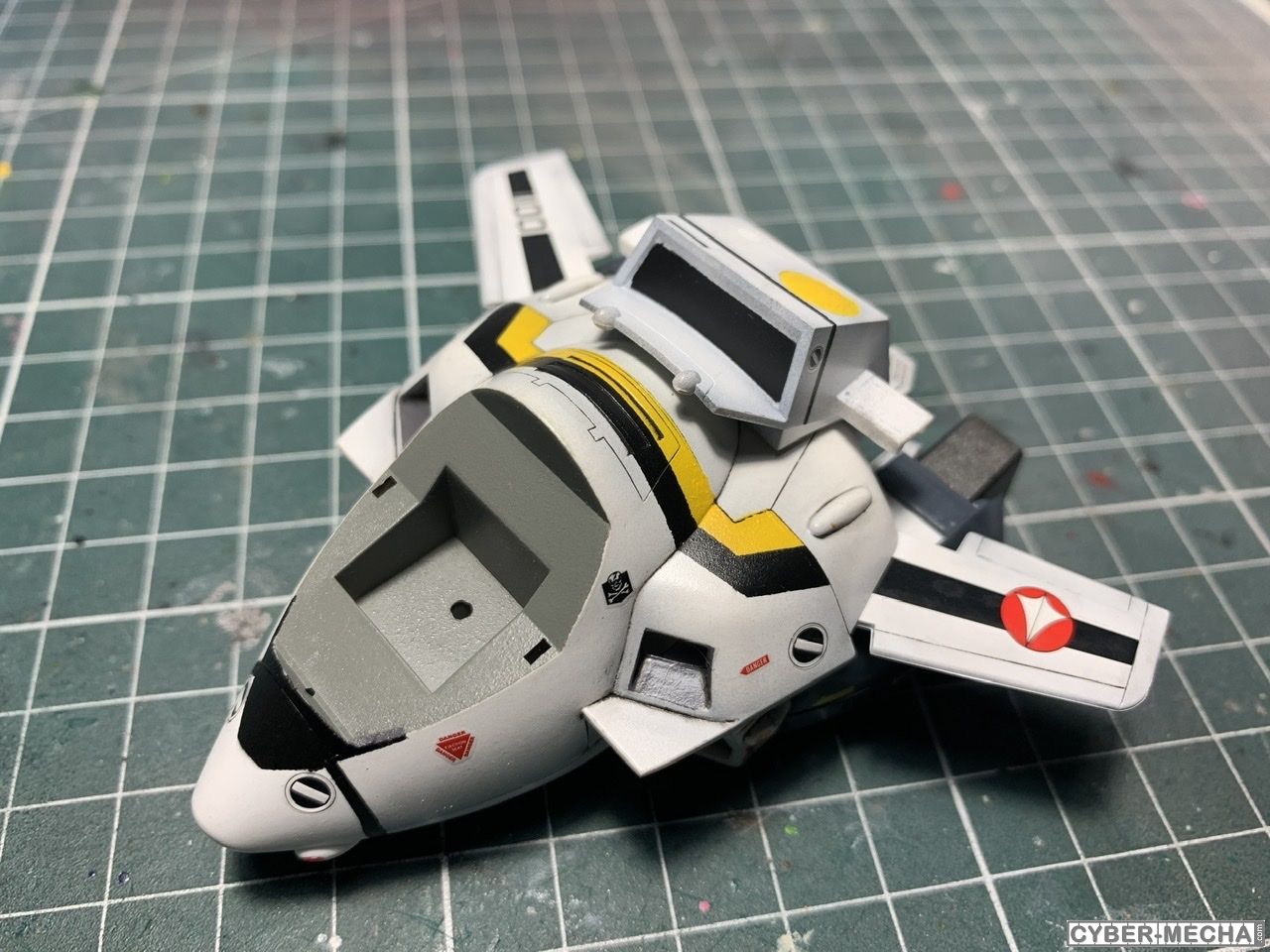

Le vf-1a est terminé

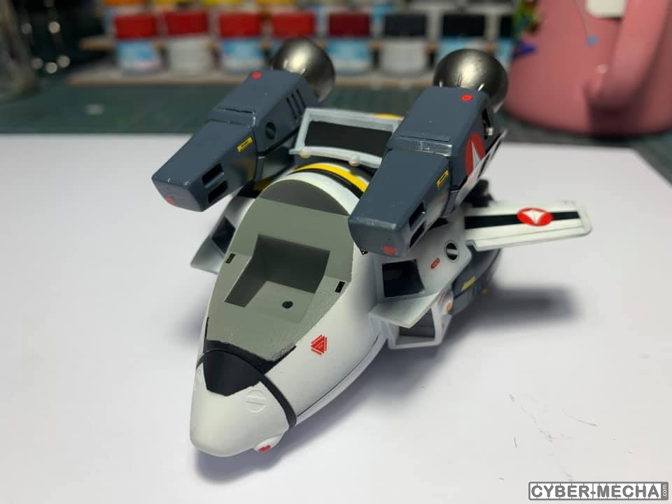

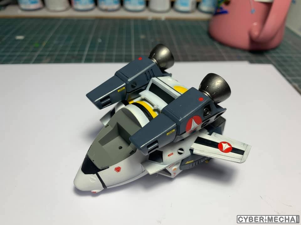

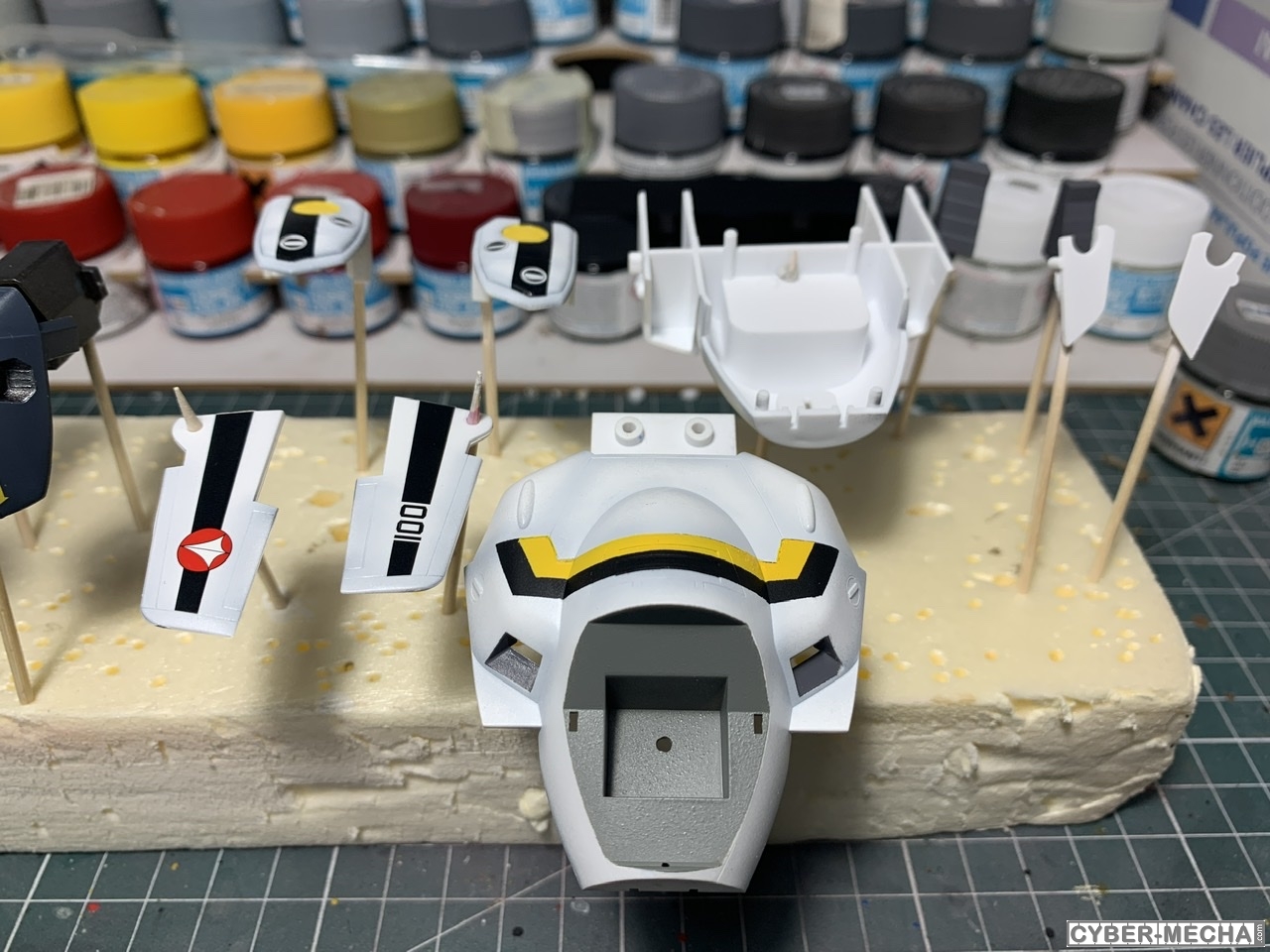

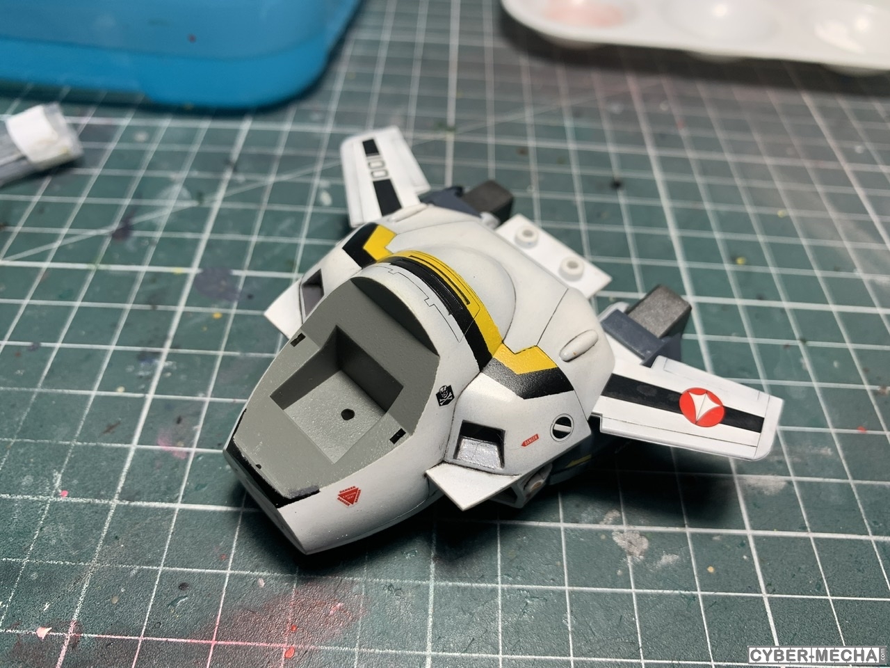

Et le vf-1s, panel line ok et on continue le fuselage
je suis désolé d'être " moins productif" qu'avant mais si je me collais à mon bureau chaque soir pour "maquetter" c'est que c'était ma bulle après une journéee de boulot.
Je pensais qu'avec le confinement je serais plus productif et bien c'est plutôt le contraire. la fin du Glaug et 2 egg plane ( alors que ces 36 derniers mois j'etais à 1 kit/mois).
J'ai pas perdu la niak mais je prends juste plus de temps pour faire d'autre chose. J'ai pas abandonné, je suis juste plus cool... et pourtant plein de projets en attente

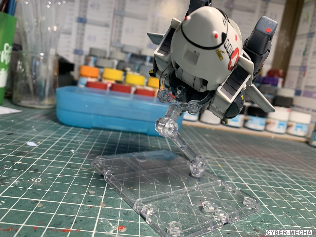

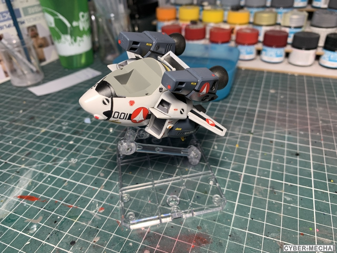

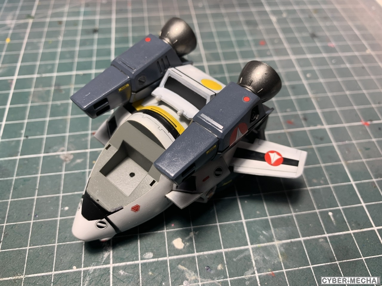

Fin du panel lining et des decals du fuselage
Et test pour laisser en vol celui-ci
