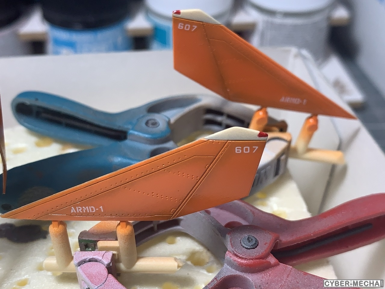

Idem pour les dérives, le numéro pourtant visible n'était pas non plus specifié, j'ai du me référer à la version fighter classique pour ces détails

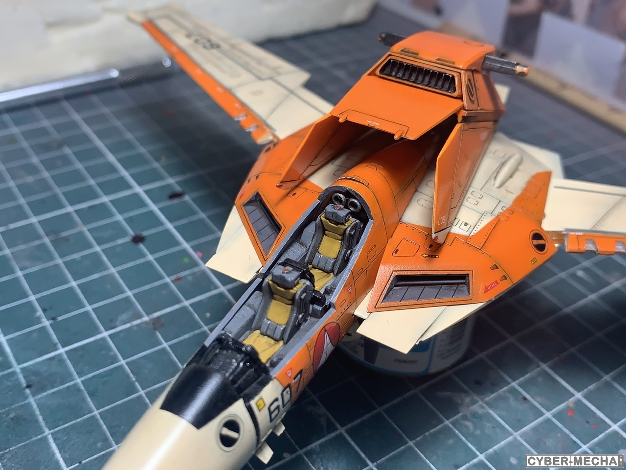

Panel lining et assemblage du « backpack »
Et pose sur l'avion

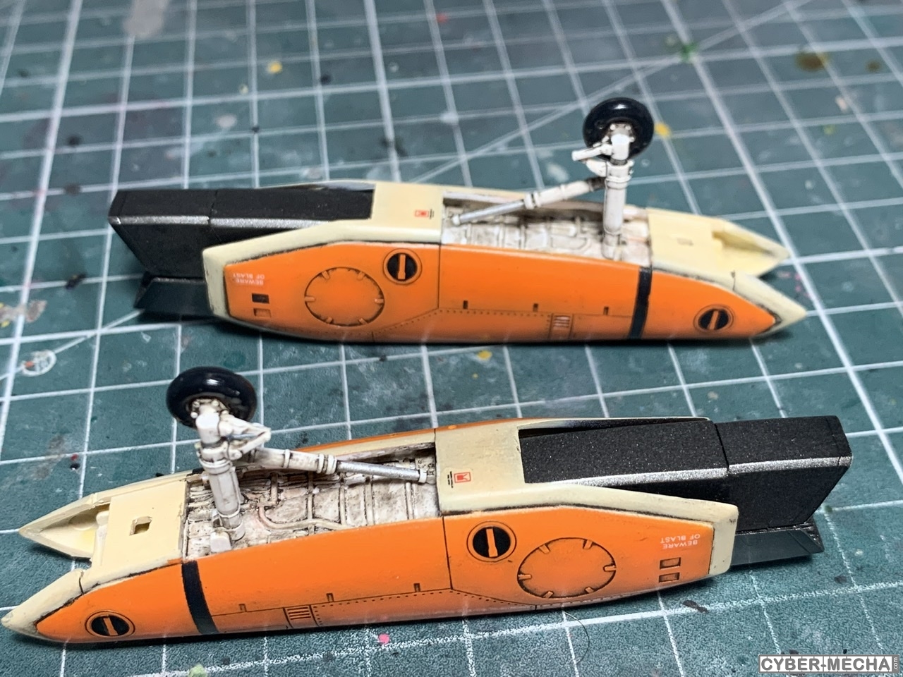

train d'atterissage AV :

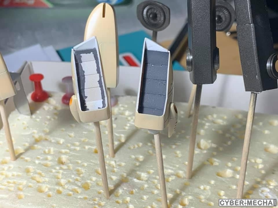

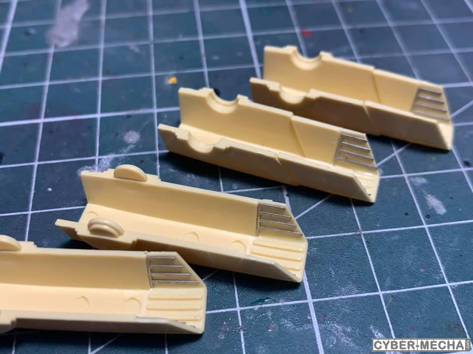

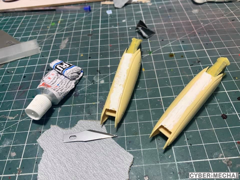

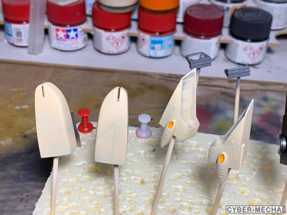

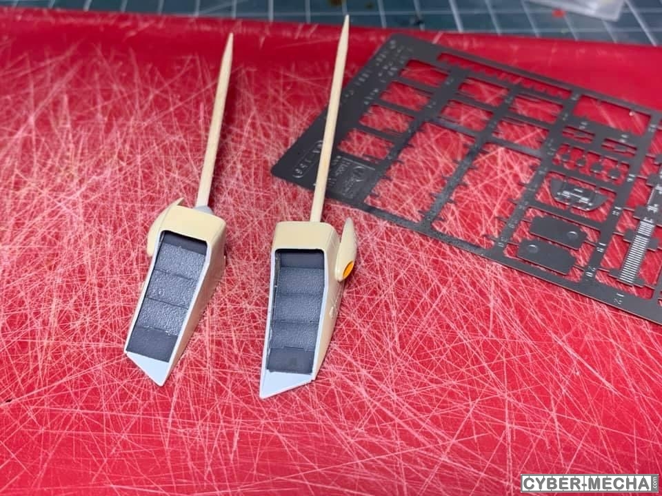

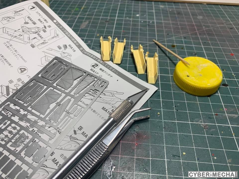

Préparation avant peinture de l'avant des réacteurs et entrés d'air : assemblage, photodécoupe et putty

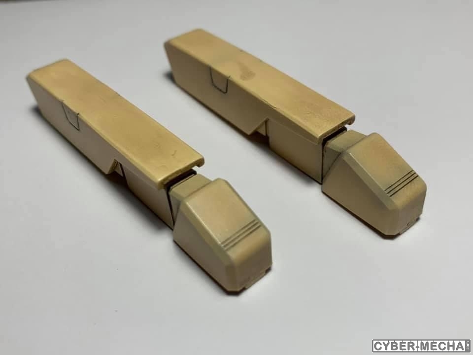

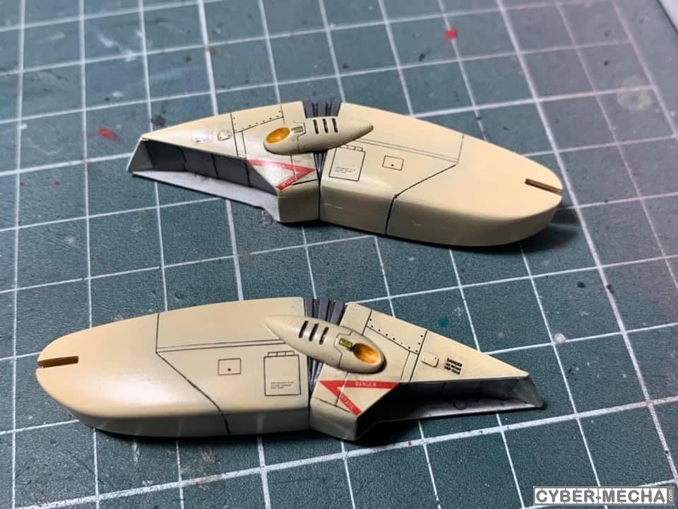

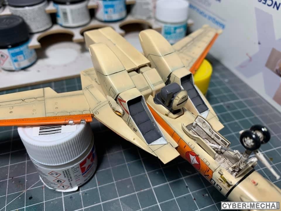

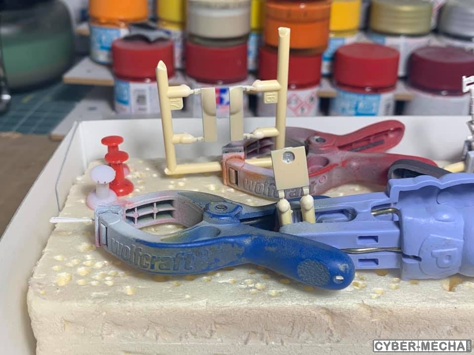

Assemblage, panel line des bras
Peinture des entrés d'air et réacteurs

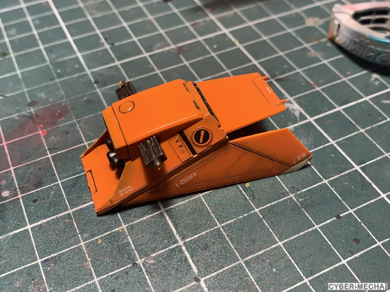

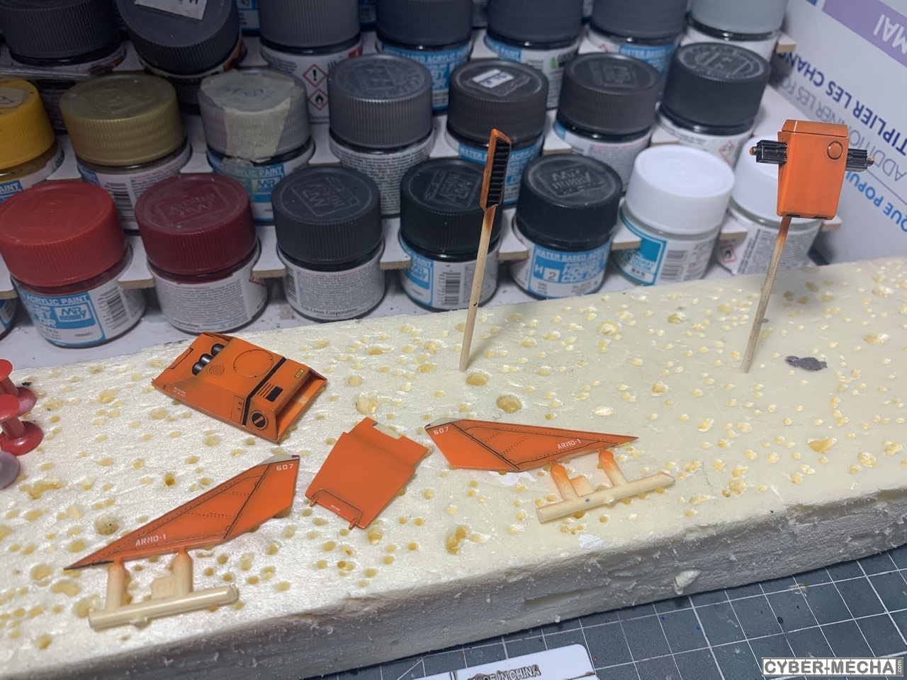

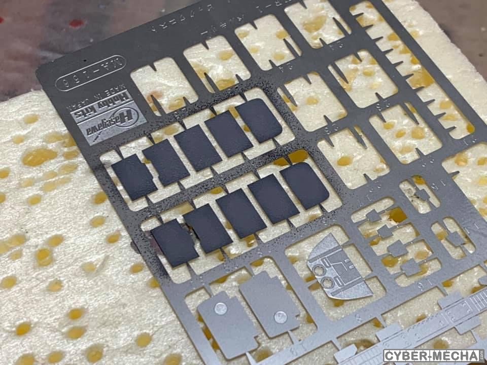

Peinture et pose photodecoupe
Pose des decals

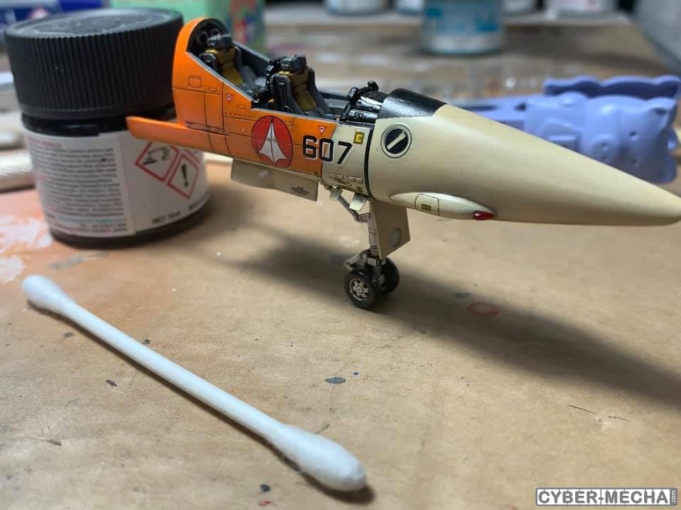

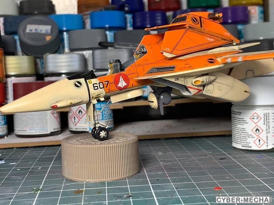

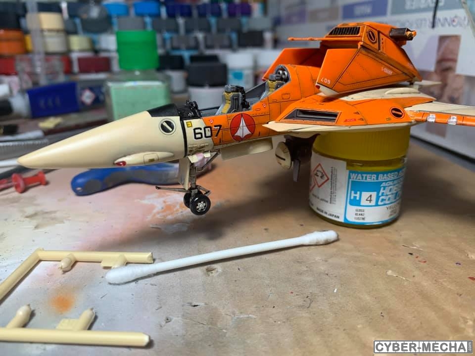

Patine et assemblage :

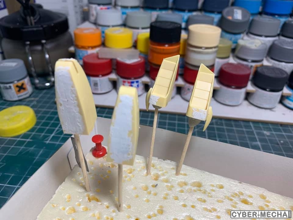

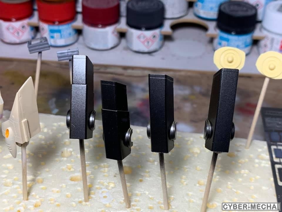

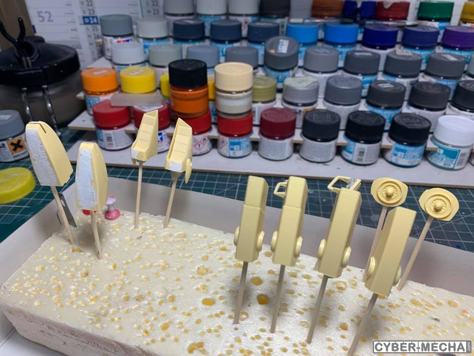

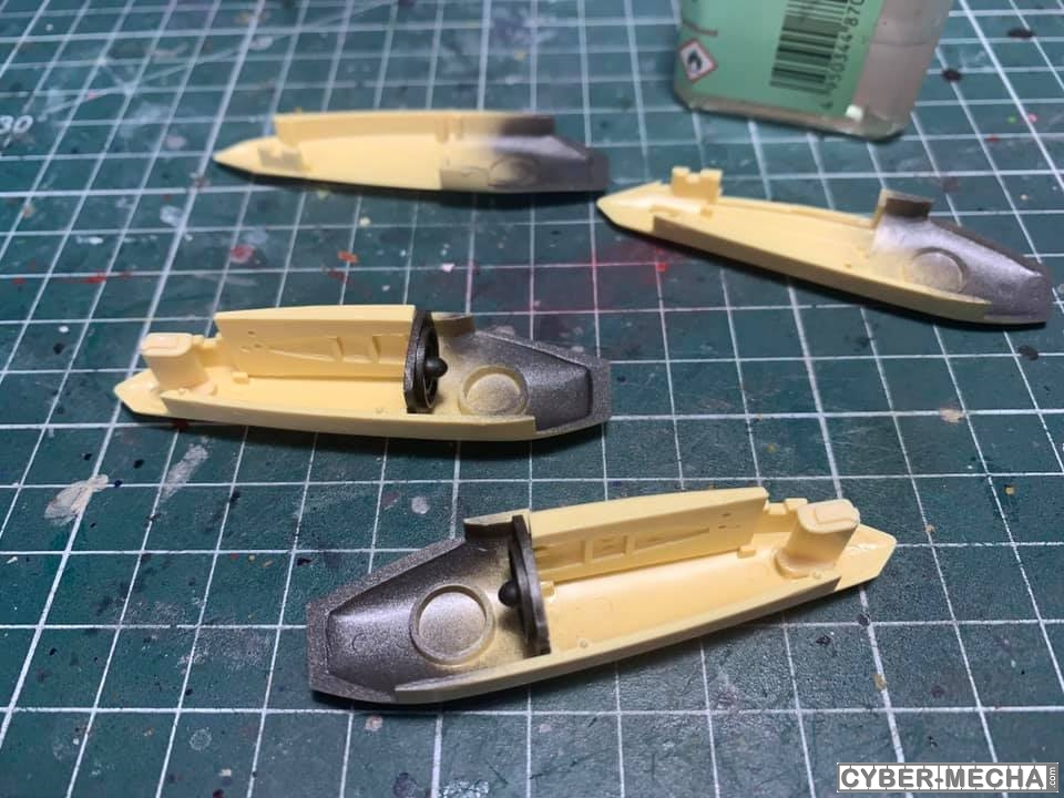

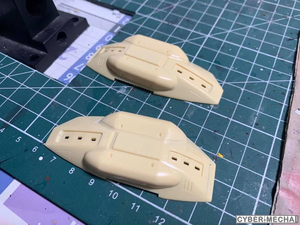

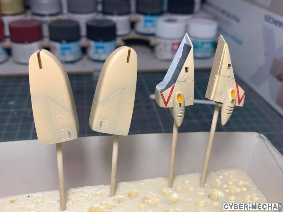

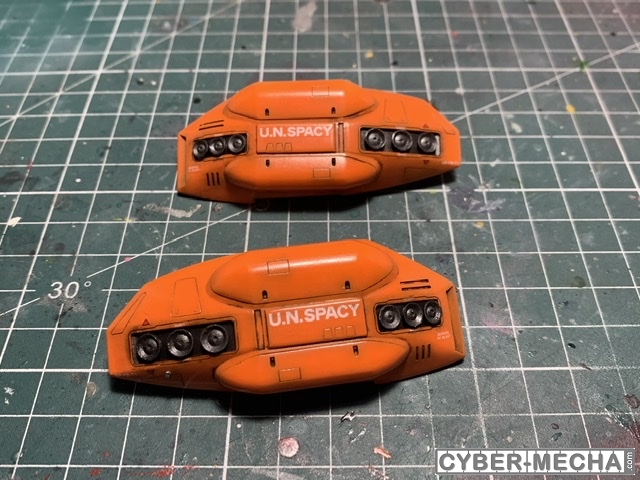

On attaque les réacteurs :
Putty (même si au final tout sera caché par les boosters...)

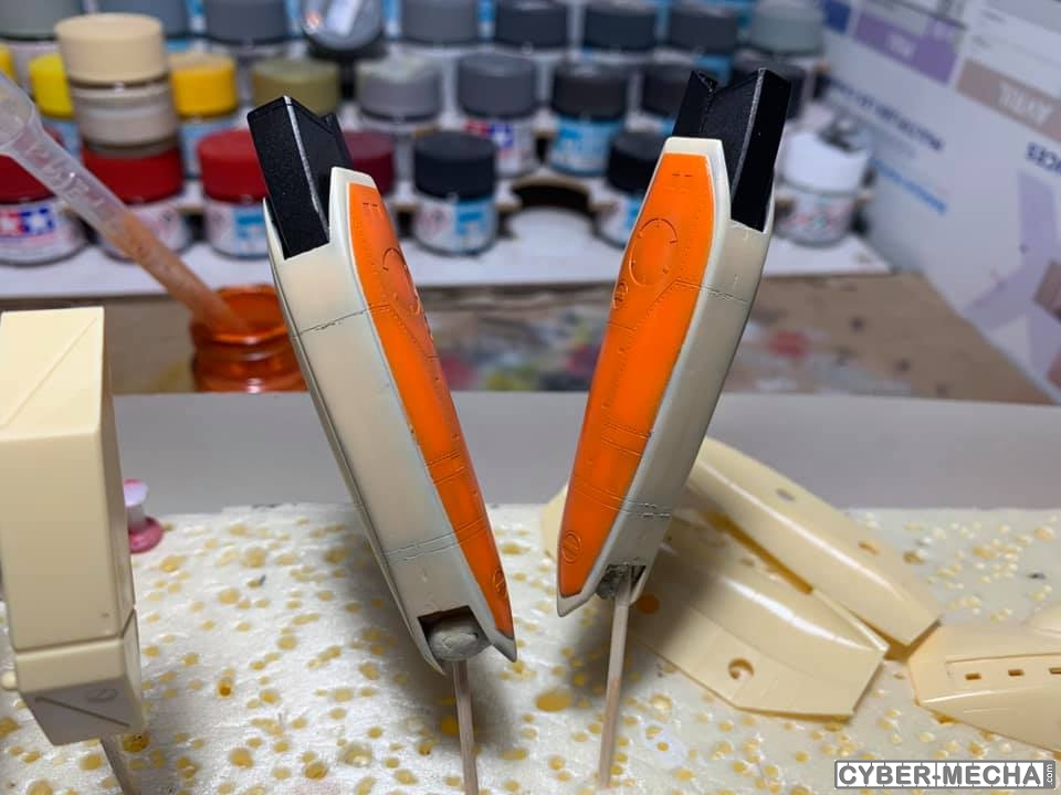

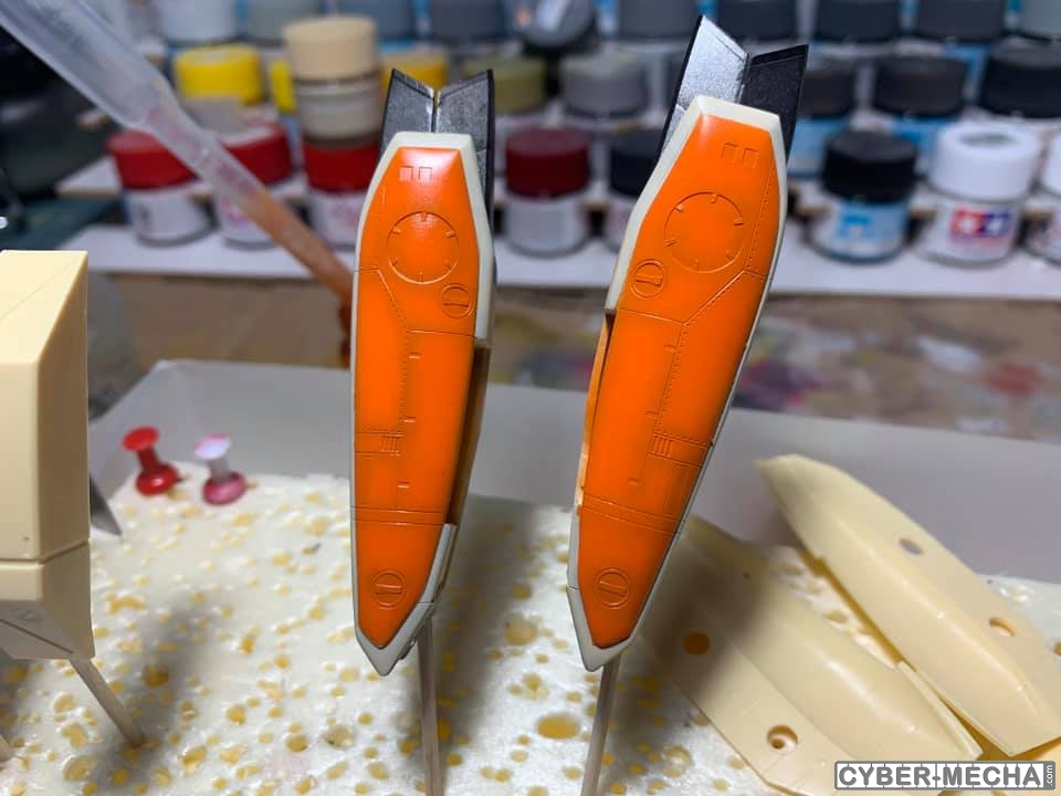

Peinture :

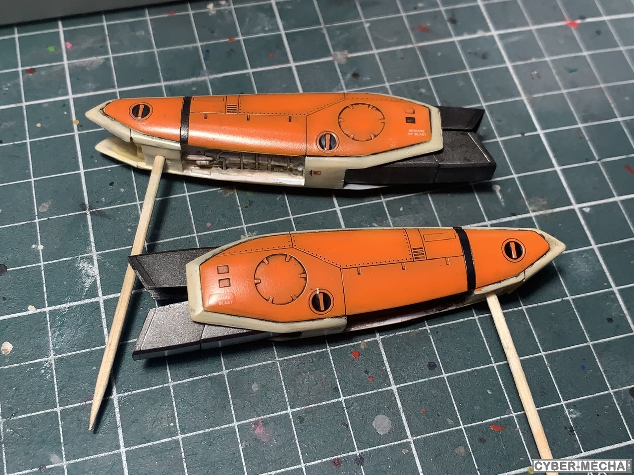

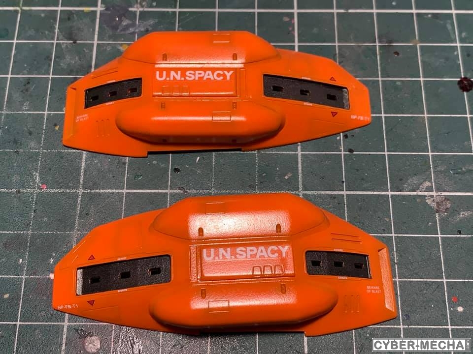

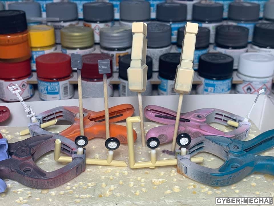

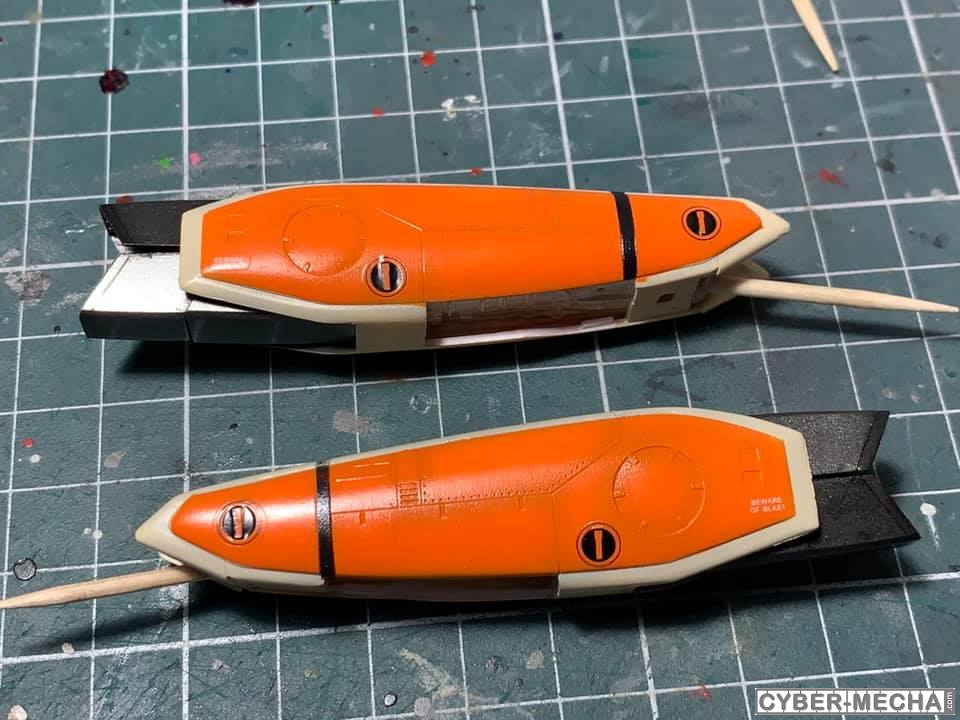

Et les boosters qui vont aller dessus :

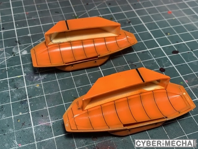

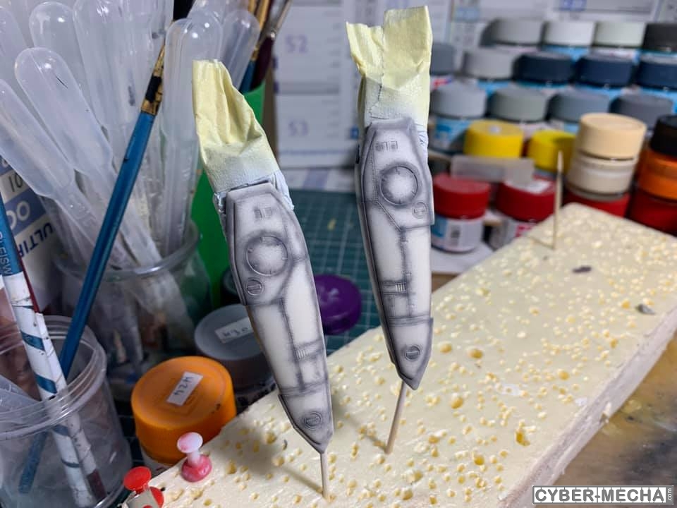

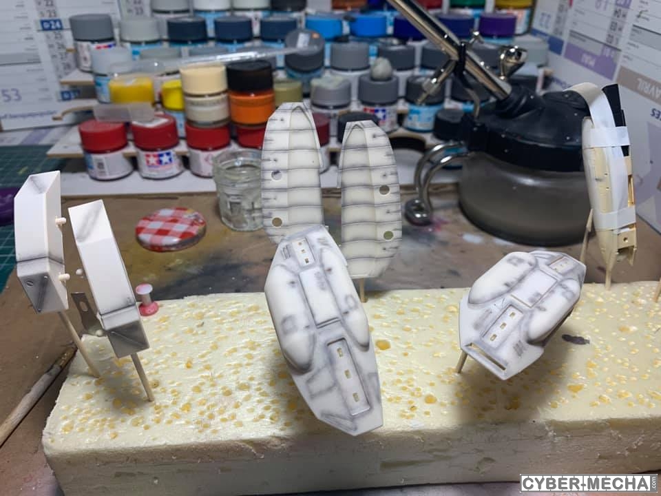

Pré-ombrage
Peinture et details

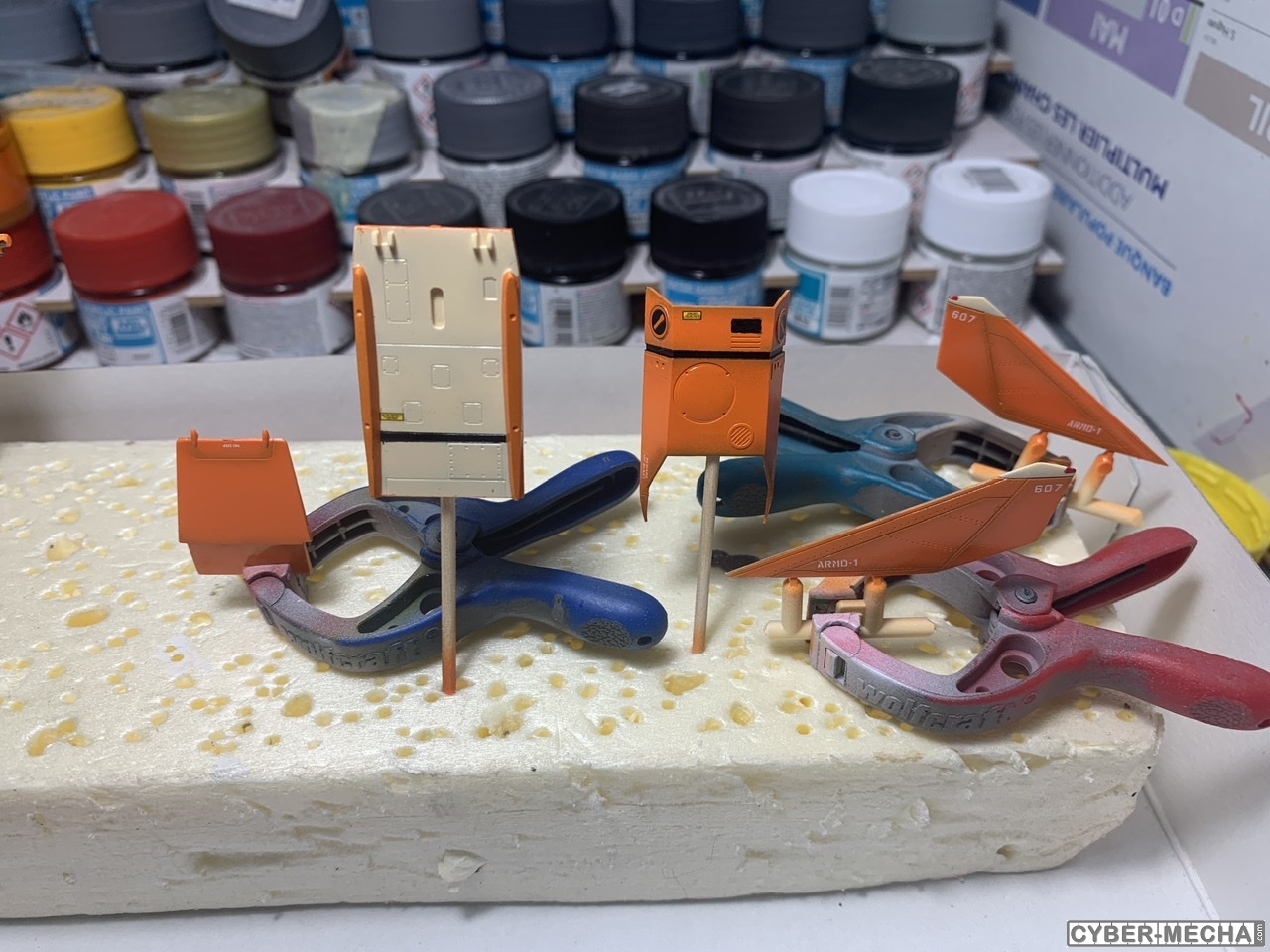

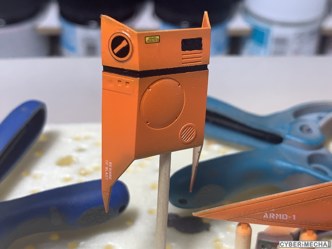

scéance decals aujourd'hui

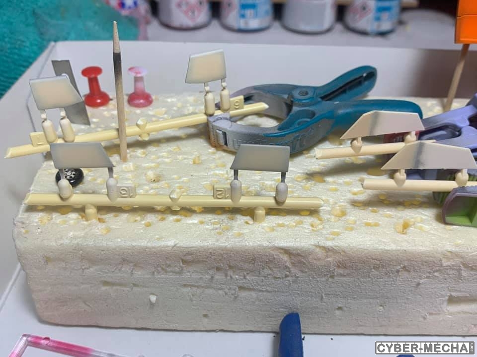

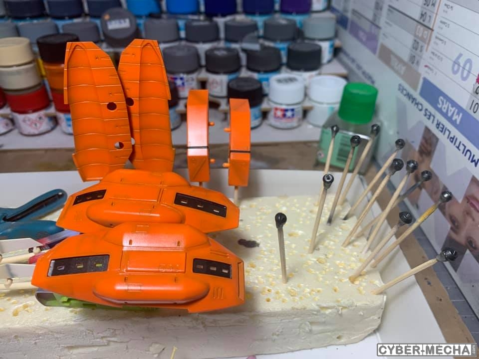

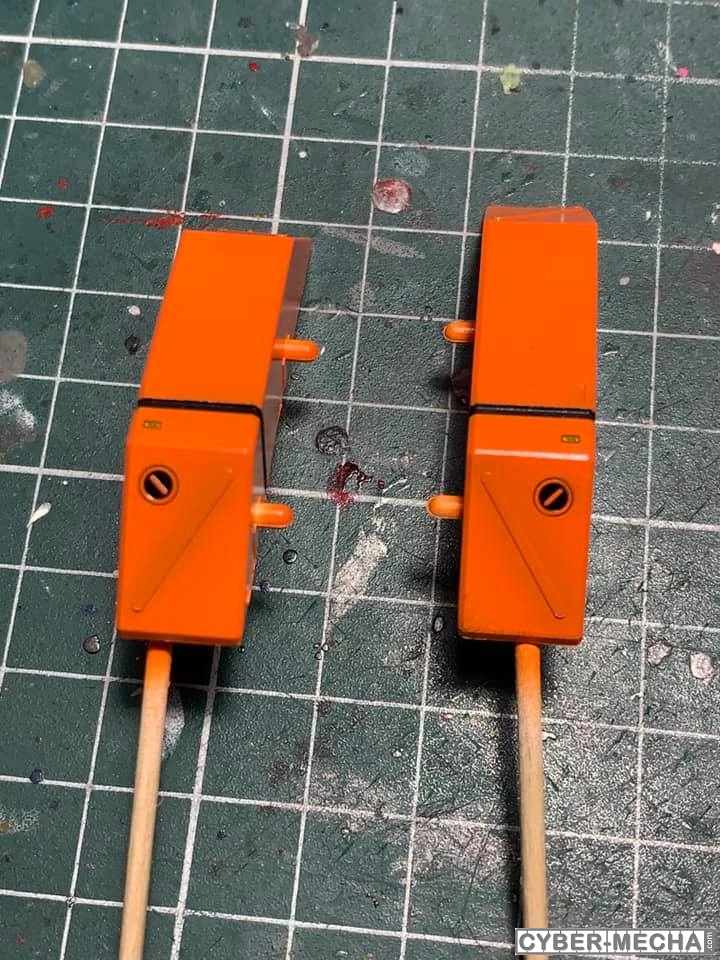

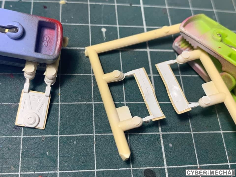

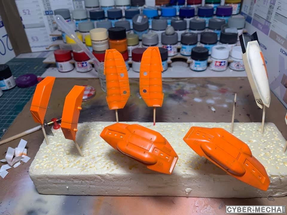

Et peinture des volets de baie de trains et des réacteurs des boosters
J'adore ta peinture.
Je ne sais plus si tu en as parler; mais quel peinture utilise-tu ? surtout pour le orange?
Merci
#56
Acrylique hobby color à l'aerographe diluée à l'alcool ménager
Le orange est un mélange jaune et orange

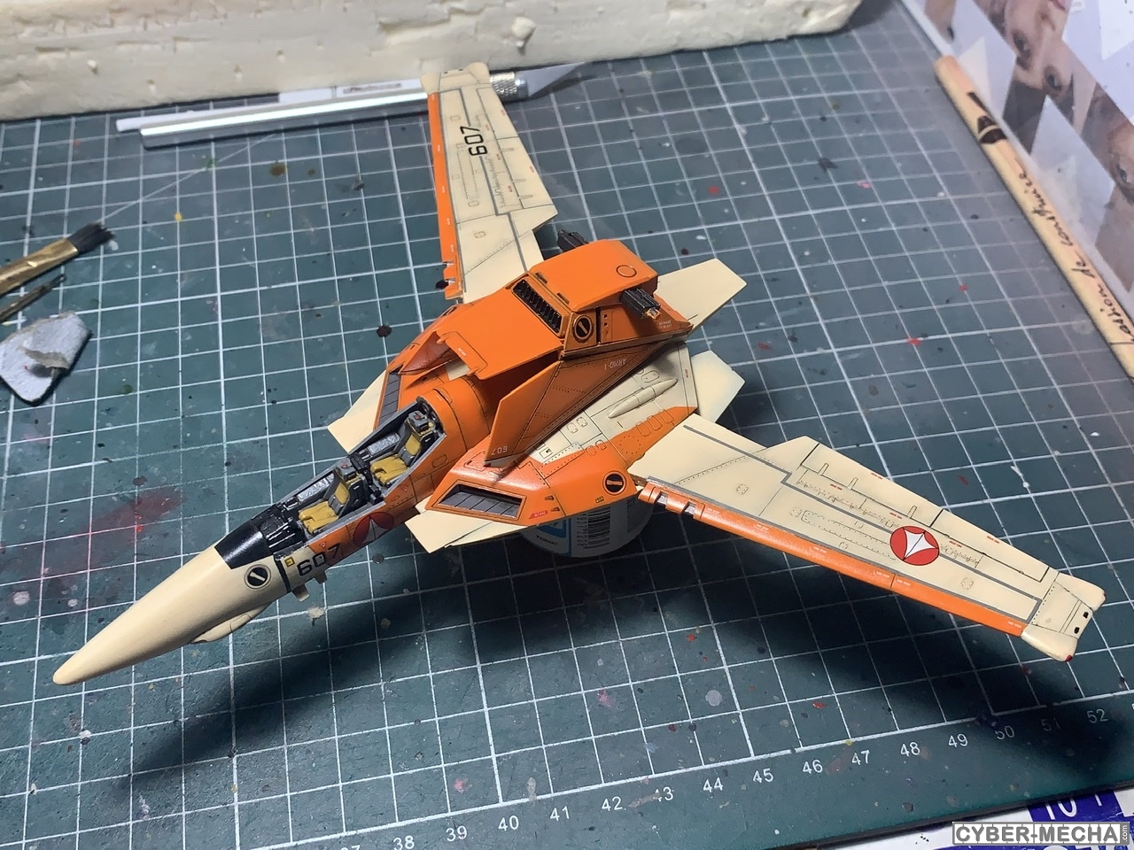

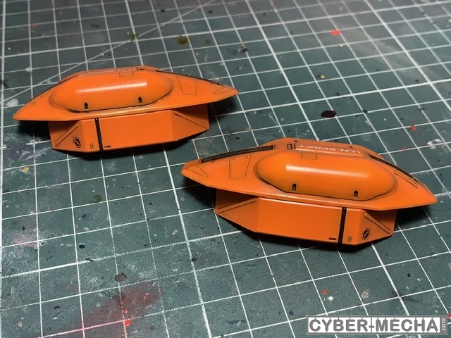

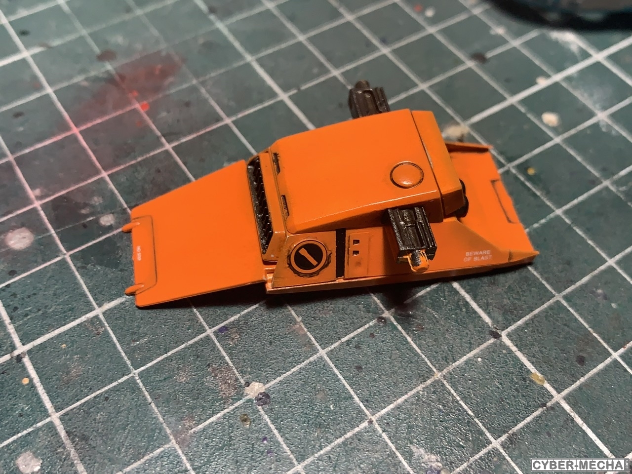

Quelques avancées :

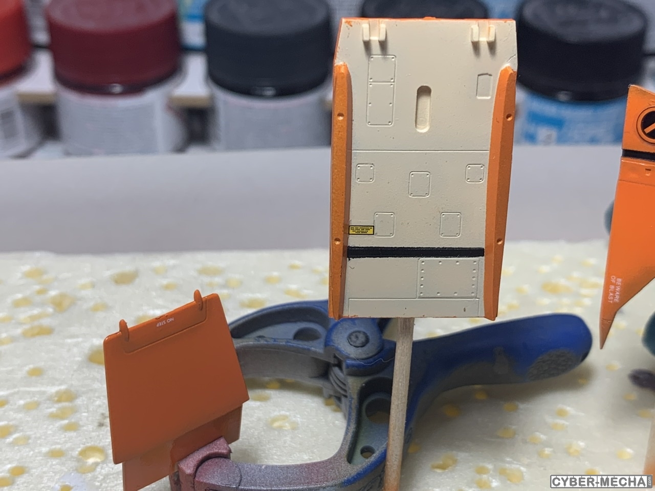

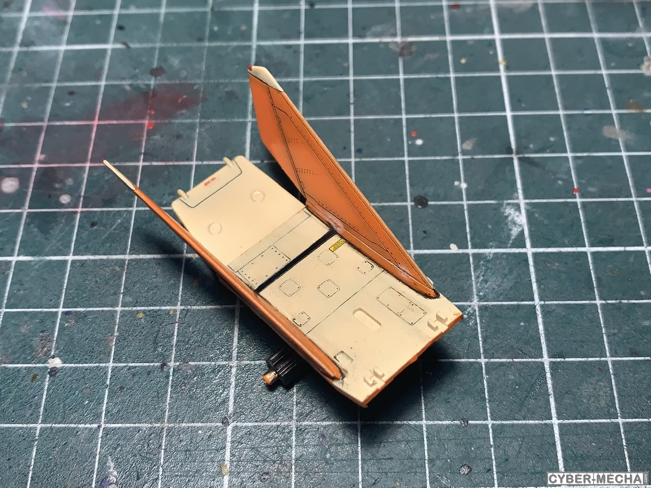

Panel line et assemblage des pièces :

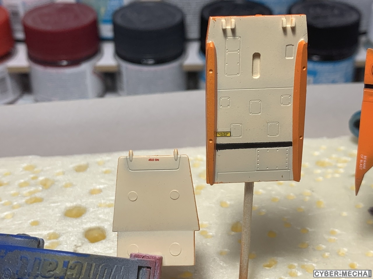

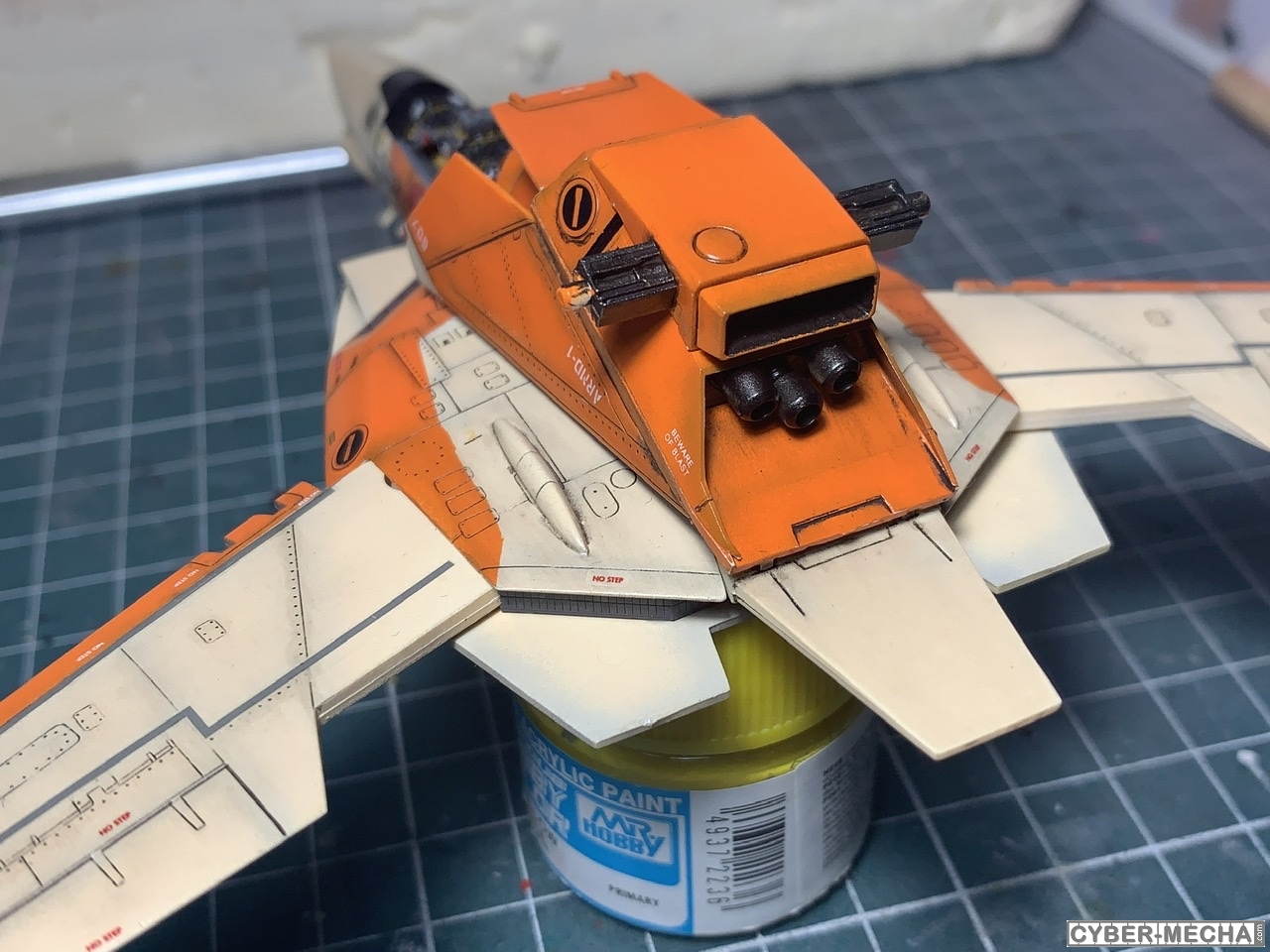

Panel line des volets des trains et assemblage sur le fuselage prévu ce soir si tout va bien
Et p'tet noircir un peu le marquage blanc... mon fils le trouve trop propre par rapport au reste
