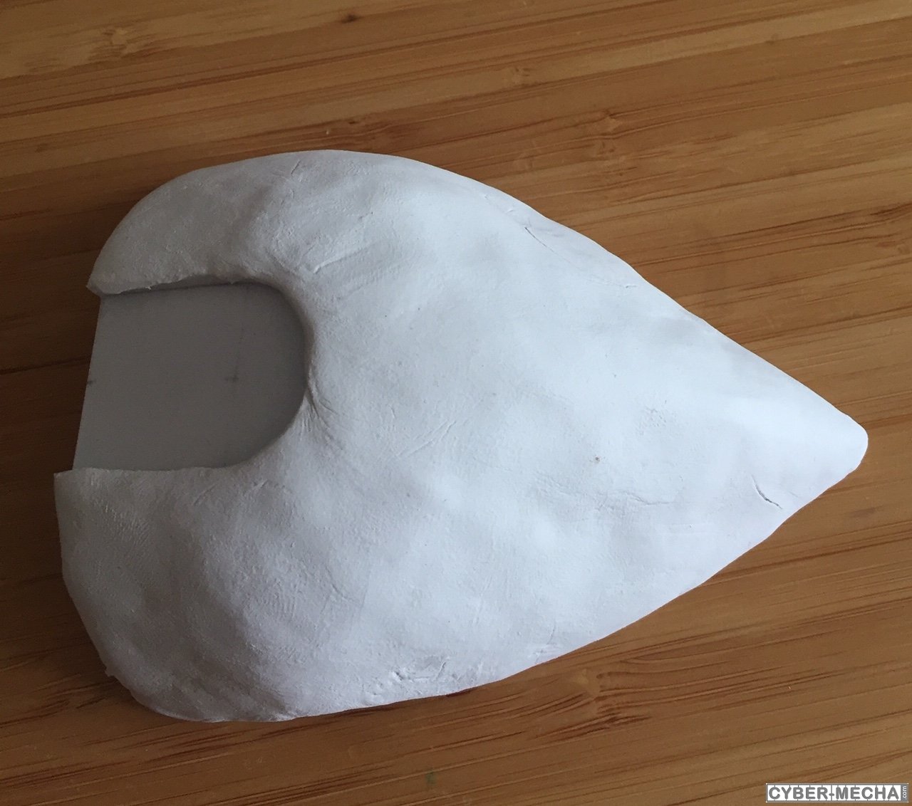

Couche bien seiche, histoire de pouvoir appliquer en tirant cette seconde couche avec un peu de pression (il fait un peu humidifier et  utiliser un outil comme une spatule, et pas avec le doigt). C'est cette façon d'appliquer qui permet de bien lisser, en tout cas pour moi  ;)
Arf !!! dommage... mais rien de grave selon tes photos ^^
Citation de: cosmic-nytro le 10 Mai 2020 à 21:15:05
ca à l'air d'avoir craquelé là ou c'etait posé en morceau...il fau tpeut etre poser tout d'un bloc et retirer de la matière, vu que celà semble se retracter....
il doit êtres sur la bonne piste le "cosmic" jpense comme lui... juste un pti problème d'adhérence rentre les couches
sinon jsuis curieux?! ça se ponce bien le "fando"?!
Marc
Cette technique semble en effet bien fonctionner. J'ai repassé une couche, en prenant un gros bout que j'ai aplati au rouleau pour obtenir une fine "couverture" que j'ai appliquée sur toute la jupe. J'ai ensuite bien appuyé et lissé. Ca a mieux pris sur le dessus que le dessous, la faute à la forme plus complexe peut-être.
Aujourd'hui ça a séché et ça donne ça :
Presque pas de craquelures/retrait.
Donc je te dirai demain comment ça se ponce !
Bonne nouvelle. C'est effectivement à ce stade que le ponçage peu commencer, faut pas hésiter à partir sur du très du gros grain au début (et de poncer au dessus d'un papier journal ou autre car ça va générer pas mal de poudre).
Si il manque de la matière, il suffit d'en rajouter, de lisser et c'est reparti.
Perso je trouve que ça se ponce très bien à sec, et la coupe au cutter se fait sans souci.
Au besoin le mastic polyester accroche bien dessus également.
Bonne continuation  ;)

Ah pour la poussière je ponce avec de l'eau généralement, tu conseilles pas avec le NF du coup ?
Citation de: cosmic-nytro le 12 Mai 2020 à 21:13:33T'inquiete, le ponçage, marco, il kiffe, c'est des mouvements de va et vient qu'il maîtrise bien!  :haha: :haha:
:evil:
Pas de ponçage à l'eau car ce n'est pas comme le mastic polyester ou le mastic epoxy.
C'est toujours un peu poreux. Tu vas te retrouver avec une sorte de couche collante.
Par contre tout à la fin quand c'est bien lisse juste humidifier le papier peut fonctionner - a tester.
Sur le net il y a sûrement quelques blogs JP ou l'on peut voir différentes étapes de ponçage.
Marc
Au final la couche du dessous n'a pas tenu, j'ai donc fait sans et comblé les craquelures principales à la cyano. Voilà le résultat pendant le nettoyage :
Et une fois terminé, avec un passage de putty :
Le dessous est très perfectible, mais ça fera l'affaire. Je camouflerai/détaillerai avec des plaques de CP. Ce sera majoritairement couvert par des propulseurs dans tous les cas, et puis y'a que les pervers qui regardent sous les jupes.
Voilà ce que ça donne :
Je vais faire les jupes latérales maintenant, ce qui me permettra d'enchainer sur les bras ou les propulseurs principaux (les pieds quoi).
