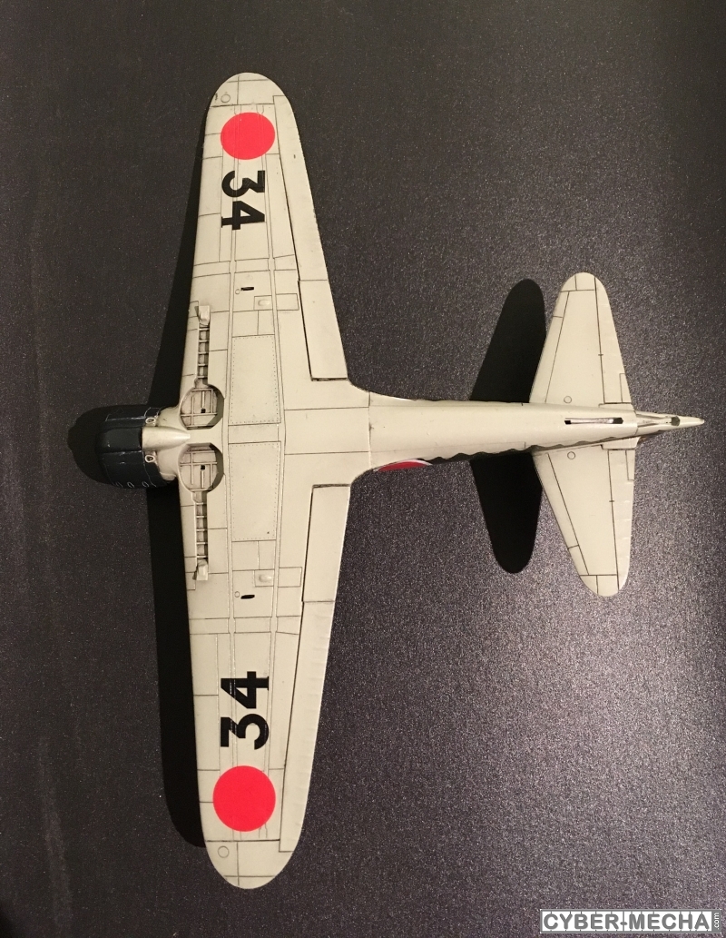

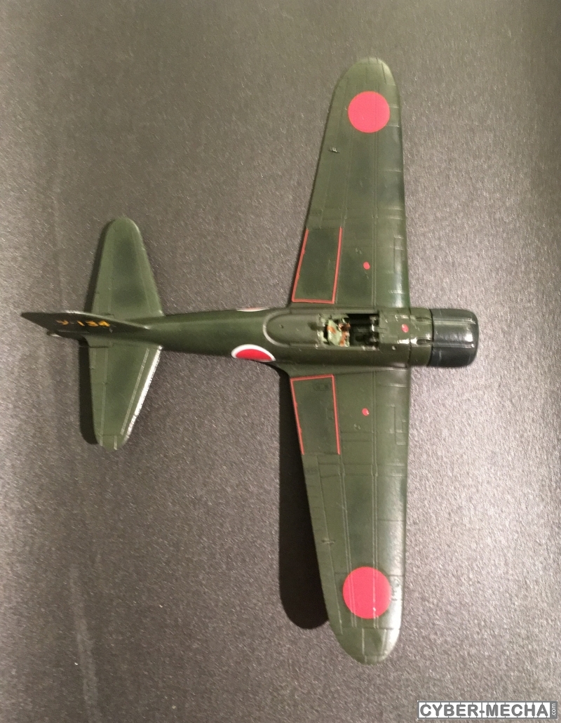

Salut,
à force de voir les réa d'Hikaru j'ai commencé à chopper le virus et à apprécier ça.
Au final je me suis dit pourquoi pas tenter l'aventure.
Donc sans prétention le wip d'un Mitsubishi A6M-2b de chez airfix, nouveau moule, kit propre et sympa.
Il manque pas mal de décals encore, je dois lui faire un gros weathering des familles avec de l'alu.
L'hélice n'est pas en place, à la base je voulais le faire soit planté en bord de plage (amerrissage ayant pas trop mal fini, ou carrément un belly landing le nez dans une rizière). Et au final je me demande si je ne vais pas juste le représenter sur le tarmac.
Le vert ne ressort pas du tout comme je l'aurais voulu, pourtant c'est bien du Japan navy green, j'ai bouffé le panel lining aussi, peinture trop épaisse probablement.
Cailloux et coup de pelle bienvenue !

Ben je le trouve rudement bien ainsi ! La patine à venir fera le reste ...
Bonne suite

C'est vrai que le vert a absorbé ton pré ombrage. Y a des nuances plus foncées par endroit c'est voulu?

Merci, j'espère arriver à le récupérer aussi !
Citation de: ZWUL le 02 Septembre 2019 à 10:24:59
Alors effectivement y a des taches sombres sur la photo, pourtant c'est la même peinture partout. Je ferais une photo au soleil pour voir.

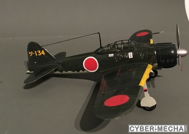

Très très sympa ce Zero !
La peinture me plaît bien comme ça. Pas évident la patine sur les teintes sombres. J'ai toujours été déçu par les pré-ombrages dans ce cas. Mieux vaut se faire plaisir en « post ».
Par contre, pas spécialiste des avions japonais, mais les Zero de premières générations n'avaient-ils pas les puits/trappes de train de la fameuse teinte bleu métallisé ?
Après, je crois que ça dépend de la période, de la version, et même du constructeur (les appareils pouvant être construits par des fabricants autres que Mitsubishi...

Citation de: Hikaru le 02 Septembre 2019 à 23:37:17
Je regarderais ça plus en détails, je t'avouerais que j'aime la ligne de l'engin mais que je reste un profane en terme technique et historique sur les coucous.
Je sais qu'il y a des puits couleur alu aussi. Je regarderais sur le montage de quelqu'un d'autre et je corrigerais au besoin  :mdr:. Kikipédia n'a pas était d'un grand secours.
je fais toujours un post ombrage sur les teintes foncées
sinon c'est une bonne base pour la patine
:aplausos: :aplausos:
sinon il y a la technique du sel fin et du voile blanc (fortement dilué) sur les parties supérieures

Je me permets d'intervenir sur le sujet concernant la couleur utilisée pour l'Aotake. Elle correspond à une des multiples variations de ce vernis de protection (un vernis translucide coloré allant du bleu foncé au vert vif) mais plutôt pour un aspect neuf, sans oxydation. Pour des parties exposées, il avait tendance soit à foncer, soit à virer au vert .
Sur un Zero de Mitsubishi, les baies de train (et les trappes) ne sont pas en Aotake mais dans la couleur de l'intrados dans un premier temps (jusqu'au A6M3) puis seront peintes en vert-gris.
Pour les avions construits par Nakajima, les baies et les trappes additionnelles sont peintes en Aotake, l'intérieur des trappes principales étant peint comme l'intrados.
Normalement, pour info, l'intérieur du capot moteur est de la même couleur que l'extérieur.

Citation de: Poseidon690 le 03 Septembre 2019 à 09:33:34
Nickel merci pour l'info ! Du coup pas besoin de retoucher.

Citation de: Helix6187 le 02 Septembre 2019 à 08:15:52j'ai bouffé le panel lining aussi, peinture trop épaisse probablement.
Le post-shading, ça est le bien ;)

Pas sur que mon aéro me le permettent sans une nouvelle aiguille  :haha:.
Citation de: Bouq' le 04 Septembre 2019 à 19:36:35:gne:
Tu peins normalement de la couleur désirée en à peine plus foncée et tu viens éclaircir après l'intérieur des panneaux. Ça demande plus de précision (d'où l'intérêt d'une bonne aiguille  ;)) mais, en ce qui me concerne, ça permet un meilleur contrôle de la teinte finale.
OK,
Merci Kren
j'avais bien vu le rendu final mais je cherchais comment le procédé du pré-shading (un filet sombre dans les lignes de structures) pouvait être passé en post-shading.
Je liais le nom de la technique à son "procédé" au lieu de l'associer à son "timing" dans le WIP
Je me suis raté sur le fil d'antenne, collé trop bas...
Je laisse sécher les huiles, demain vernis mat et j'essayerais de faire une photo pas trop vilaine.
Au passage je l'ai fait tomber 4 fois :haha:, supports d'antenne pété en deux et les trains d'atterrissage ont cassé les 4 fois. :boulet:
Du coup ça supporte le poids de l'avion par l'opération du saint esprit.
