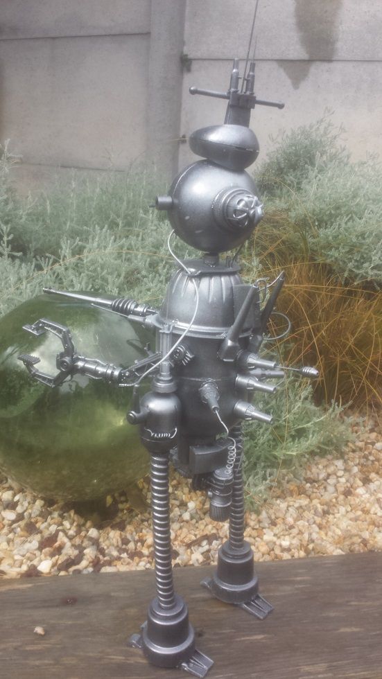

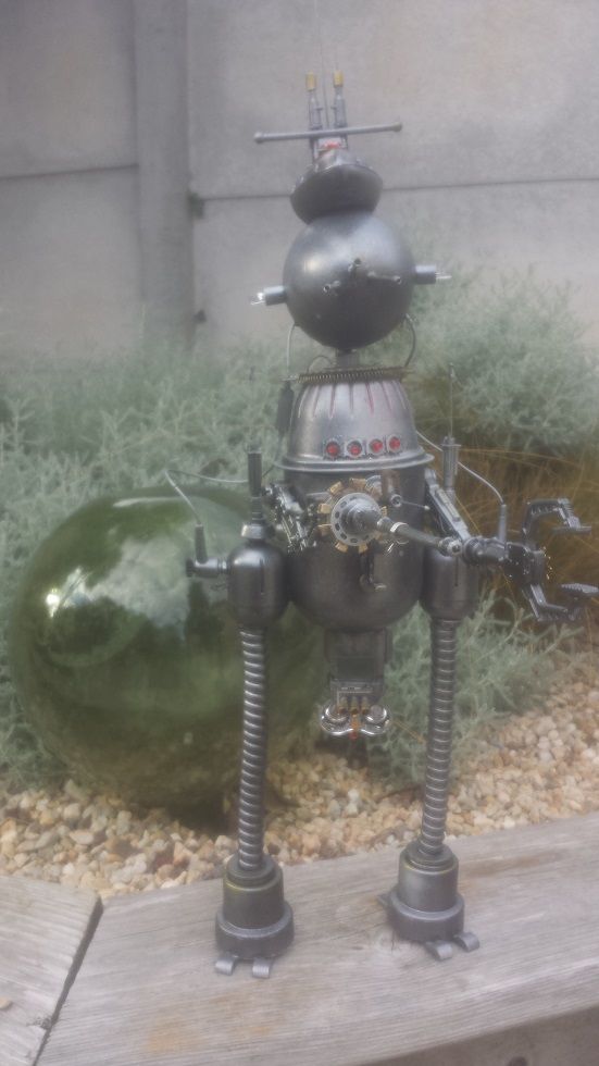

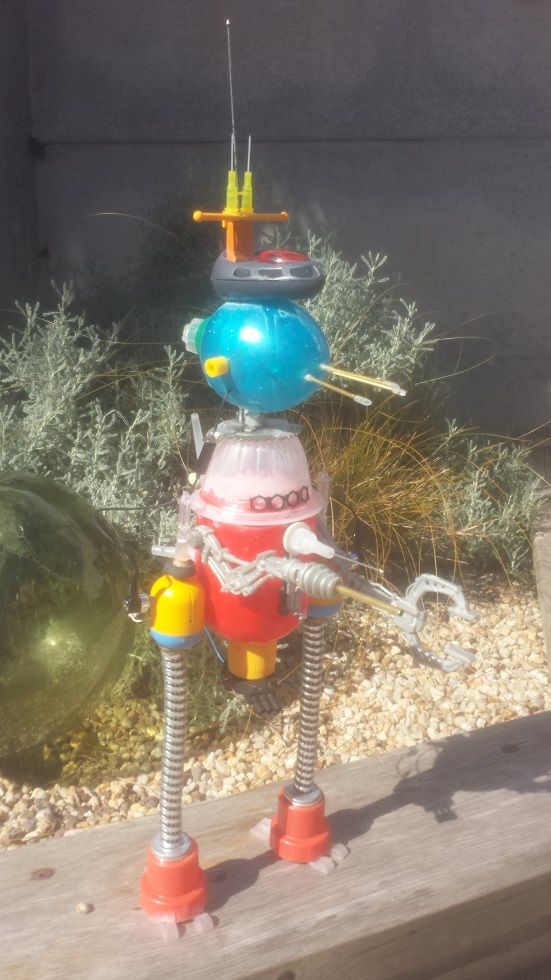

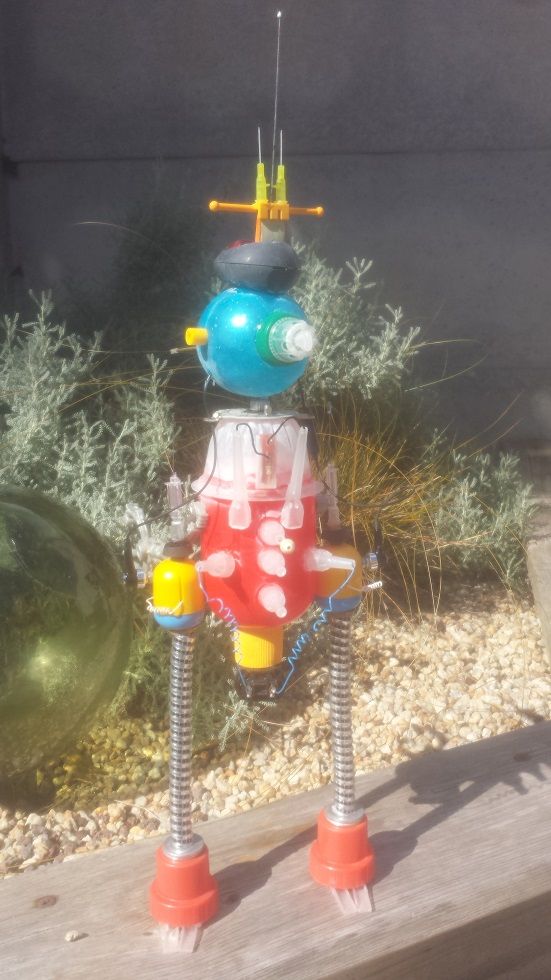

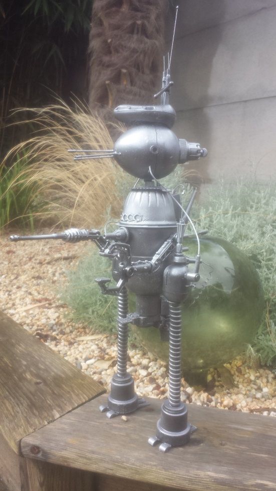

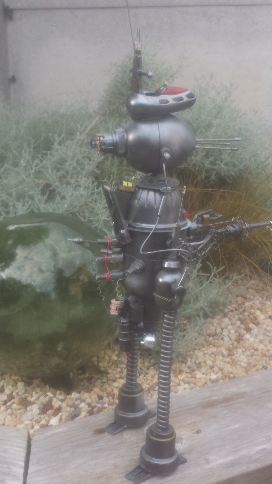

bon voila la suite avec un peu de montage et de peinture
A+
et bien voila la suite avec les éclats de peinture et décalc et une couche de verni mat pour les futures jus
place aux photos
le canon est poser a blanc
a plus avec les salissures
