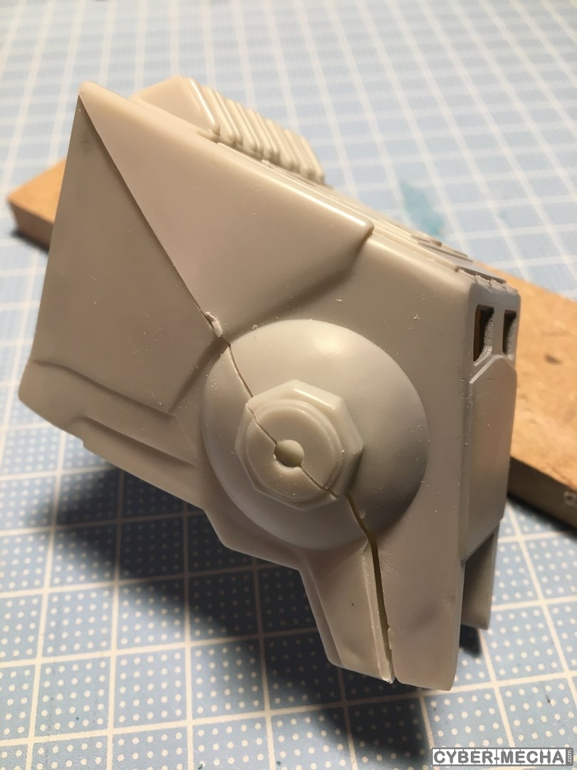

Petit avancement de la semaine  :) ...

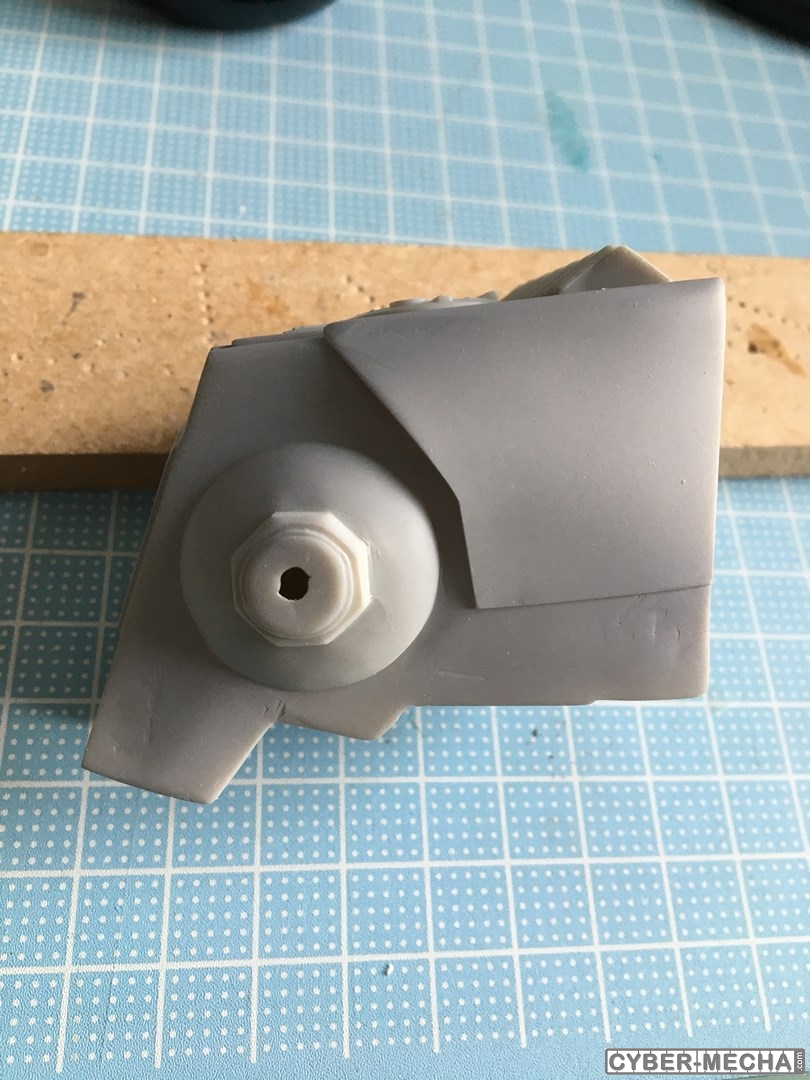

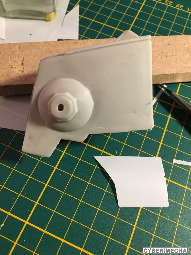

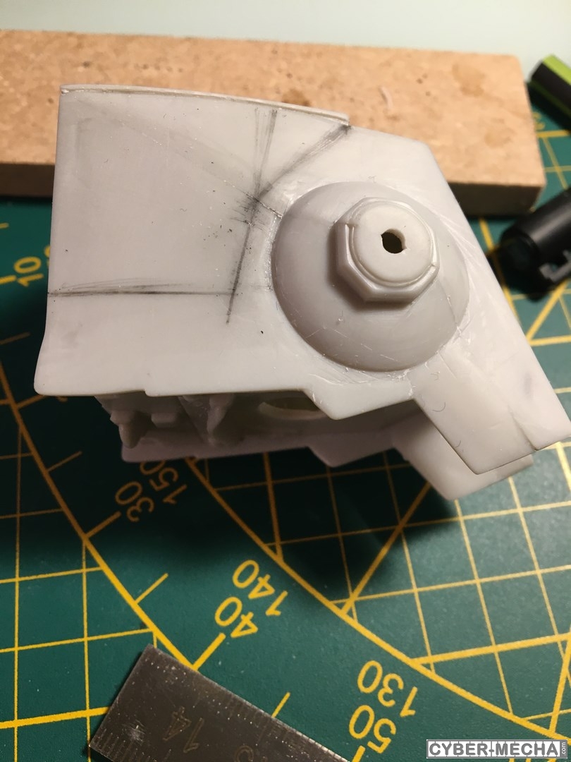

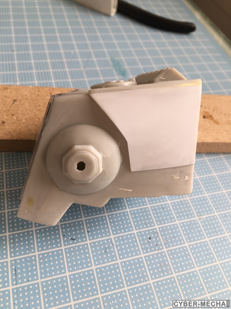

ici on entame la 2nde partie sensible de la reprise du kit d'AMT: refaire les "ouïes" de l'AT-ST.
Situation initiale:
1- on supprime tout ce qui était présent en surface, tout en gardant le haut des "ouïes" qui serviront pour le raccord avec les nouvelles pièces
2- on découpe les nlles pièces (CP 0.3mm, qui prend facilement la forme un peu arrondie désirée)
3- mise en place / collage
4- un petit coup de primer
5- et hop  :)
Bon, reste encore pas mal de petite choses à faire mais c'est sur la bonne voie  :)

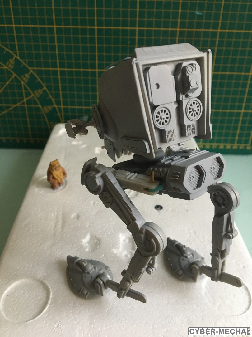

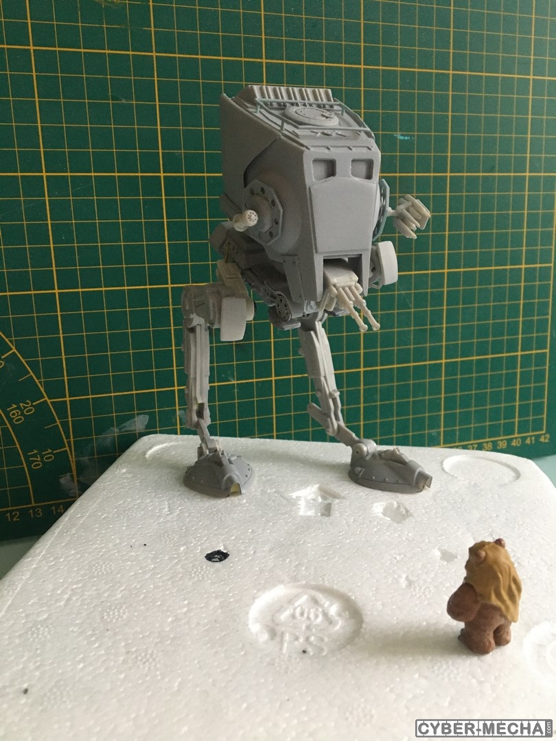

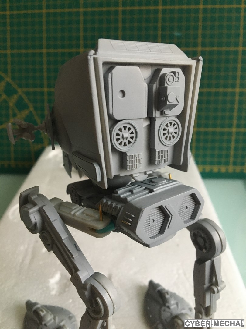

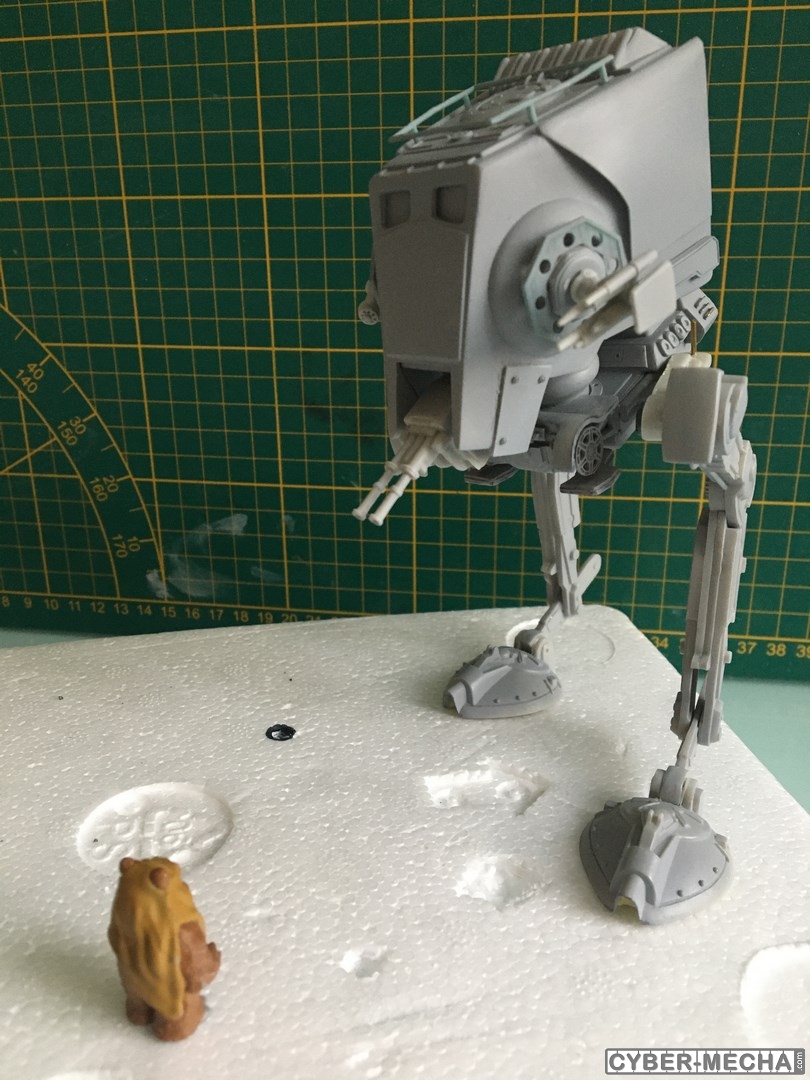

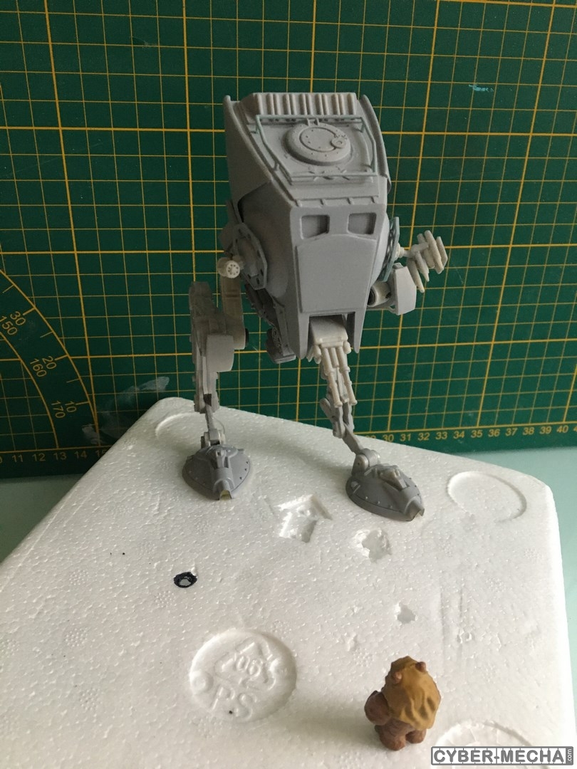

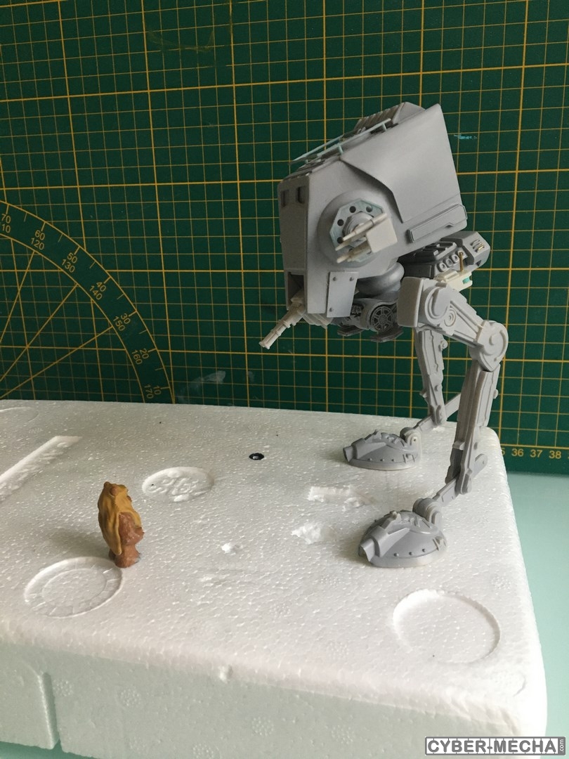

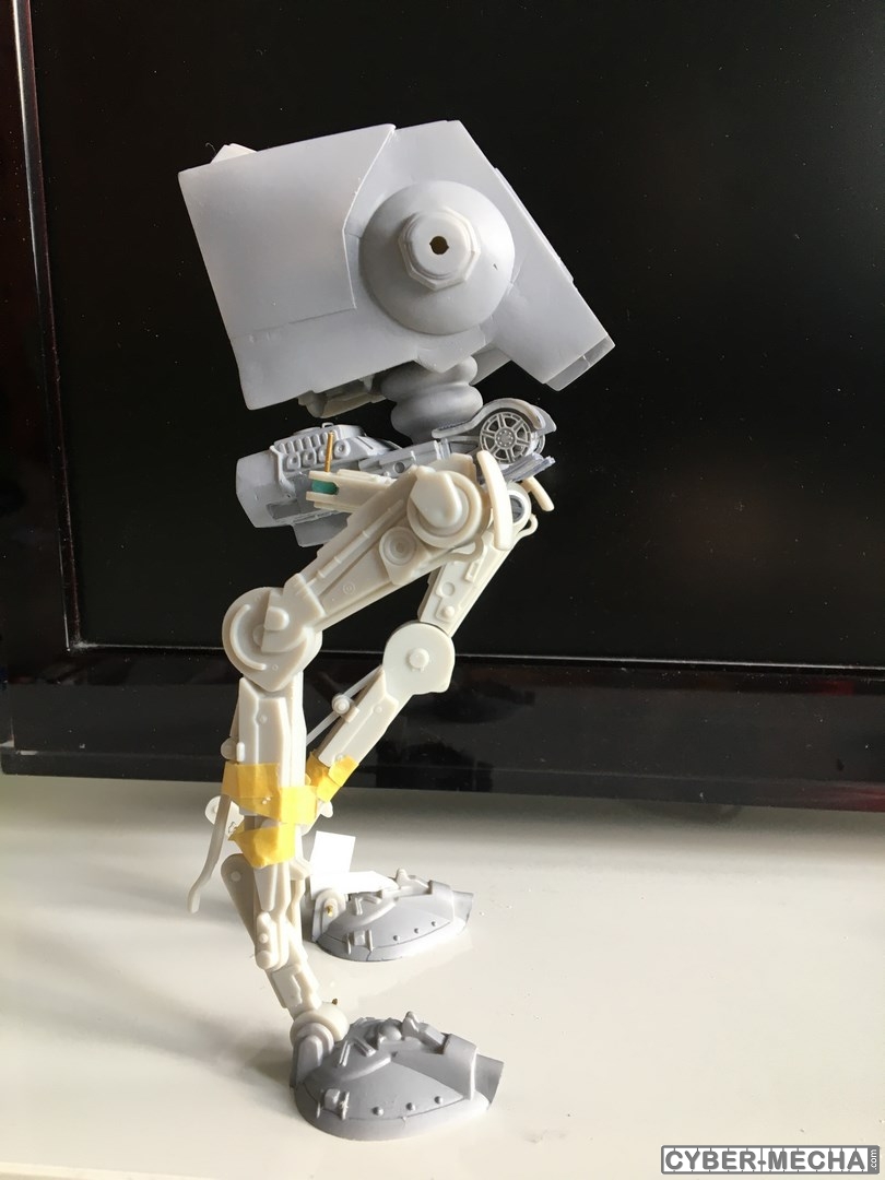

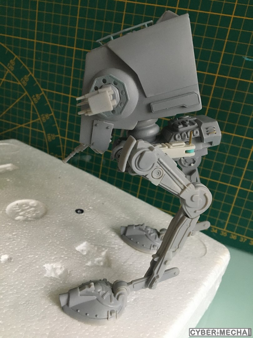

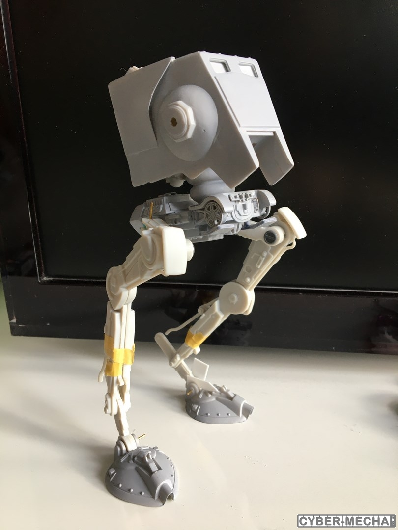

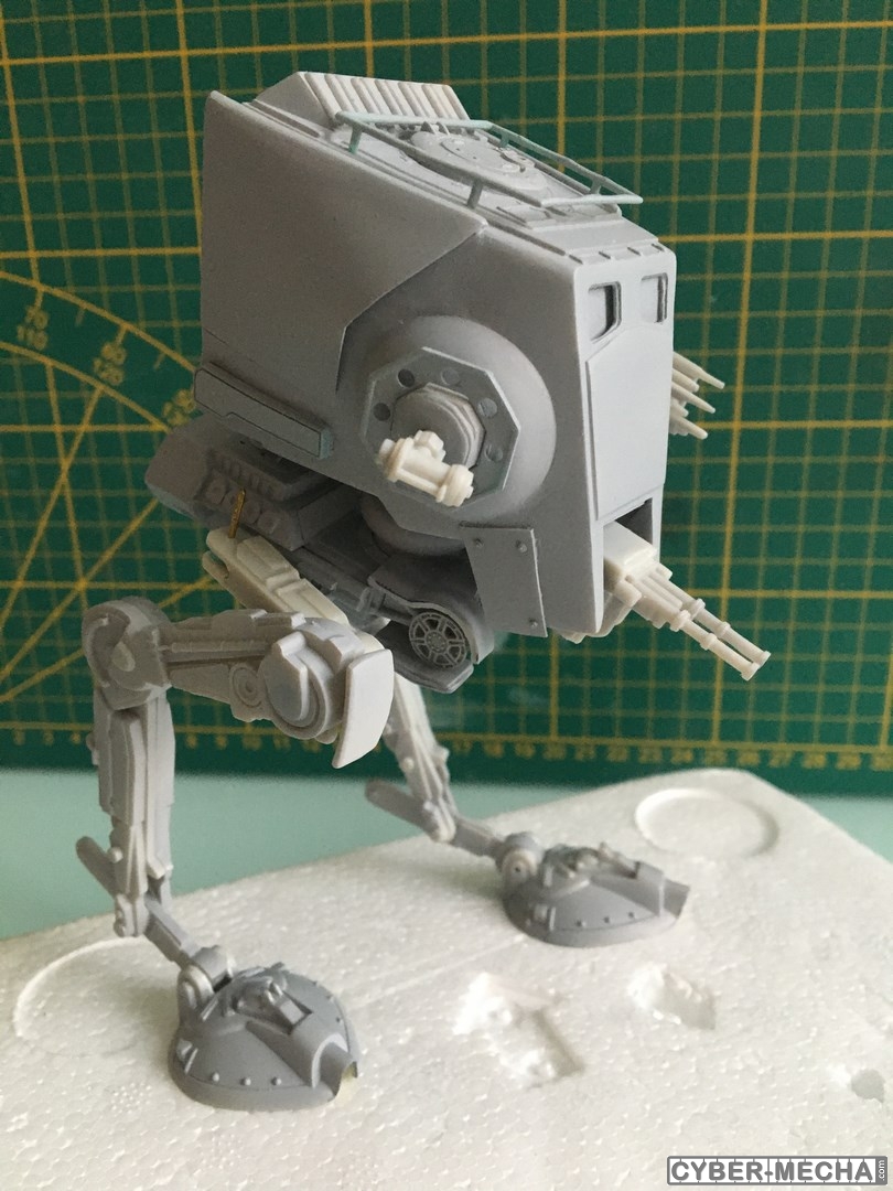

Yop! Retour de mon AT-ST  :yodalaser:
Le montage est quasi terminé  :)
Pour compléter le kit j'ai imprimé en 3D le rail du toit, des hexagones pour remplacer ceux d'origine et les pièces sous les ouies.
Bon c'est une version perso d'AT-ST, je cherche juste à remettre à niveau le kit d'origine sans me prendre trop la tête, je ne suis pas assez fan de Star Wars pour allez plus loin.
Reste à faire:
mettre des câbles ici et là, finir les griffes de pieds, ajout d'une petite antenne, refaire les sections de jonctions plates des pattes arrières que j'ai supprimées car vraiment grossières et fixer les volets ouverts des fenêtres (à noter que les canons sont juste fixés avec de la patafix)
Bref 2 fois rien  :haha:

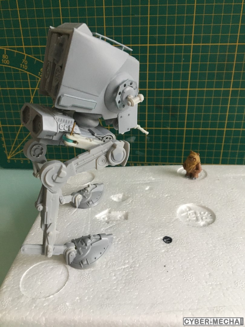

En parallèle, la scène du dio commence à prendre forme:
rencontre entre l'AT-ST et un(des) ewok(s) en forêt d'Endor. L'AT-ST se penchant, mettant en joue l'ewok.
L'ewok est une ancienne impression d'un modèle trouvé sur Thingiverse qui n'est pas à l'échelle (un poil trop grand), je devrais donc l'imprimer à nouveau.
Je vois bien l'ewok tendant à l'AT-ST une petite fleur, style peace & love, soit avec sa petite lance... à voir  :)
Ce week-end sera principalement consacré au dio  :)
Allez hop place aux photos...
A suivre  :yodalaser:
