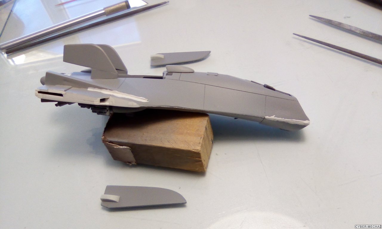

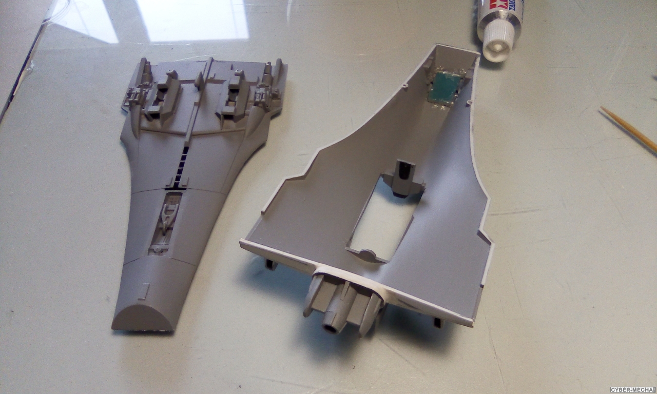

Alors j'avance un peu :

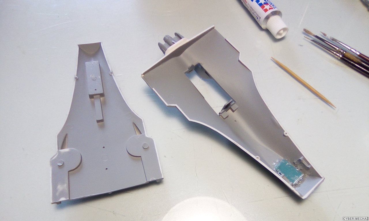

L'arrière des 2 parties de la nacelle étant scié brutalement, j'ai comblé par de la carte plastique, plus putty
Enfin ajouté un dernier élément que je raccorde avec du Putty Tam, dilué à l'acétone, ça vient bien combler les interstices.
J'en ai profité pour barbouiller l'intérieur en bombe d'apprêt gris bricolage pas cher, pour opacifier le plastique blanc d'origine,
et poncer les surfaces de collage.
Je laisse secher, tout ça, il faudra fignoler les formes de raccordement
Le collage définitif n'est plus très loin
A bientôt !

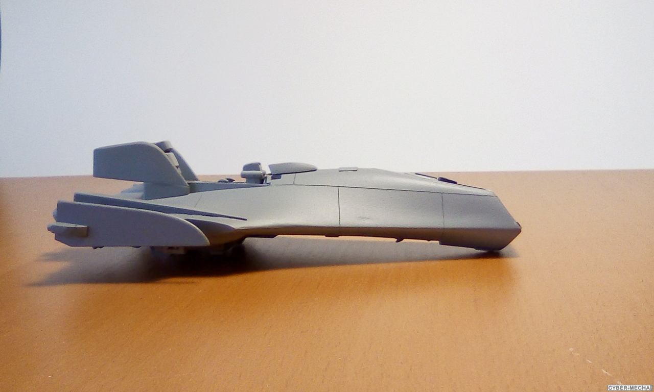

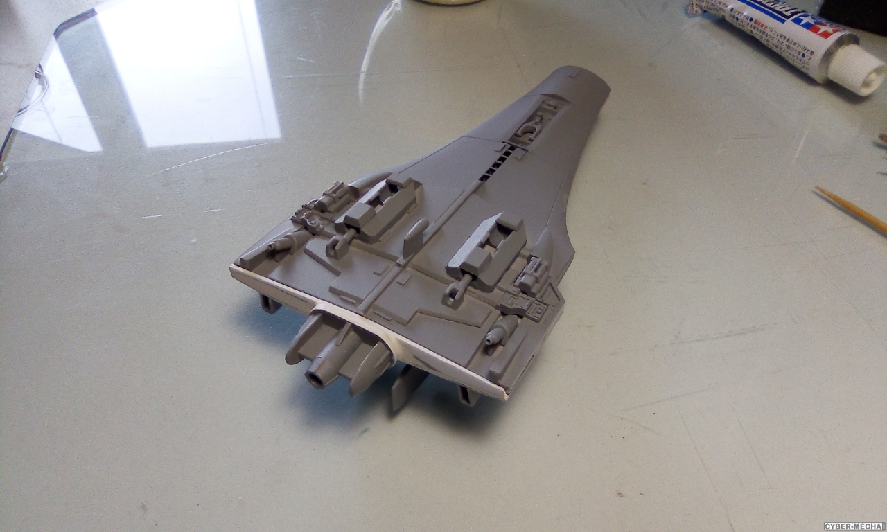

Un événement : les 2 parties sont collées !  Ouf !
Il y a toutes les jointures à travailler.
J'en profite, avant de coller les derniers ailerons, pour creuser des entrées d'air
Elles seront peu visibles au final, mais je voulais les faire !
C'est tout pour le moment,
Mais avec du temps enfin libéré, je retrouve la motivation !

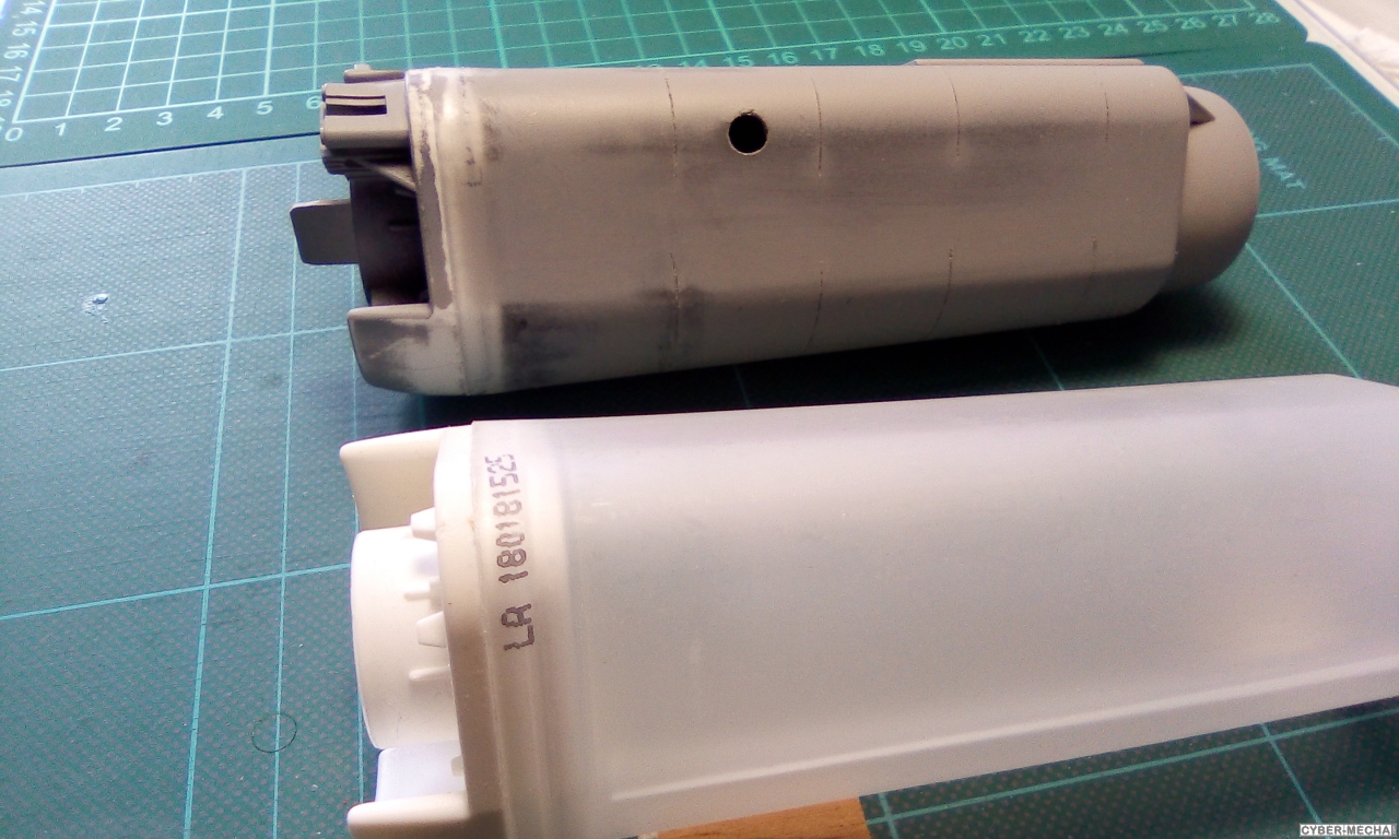

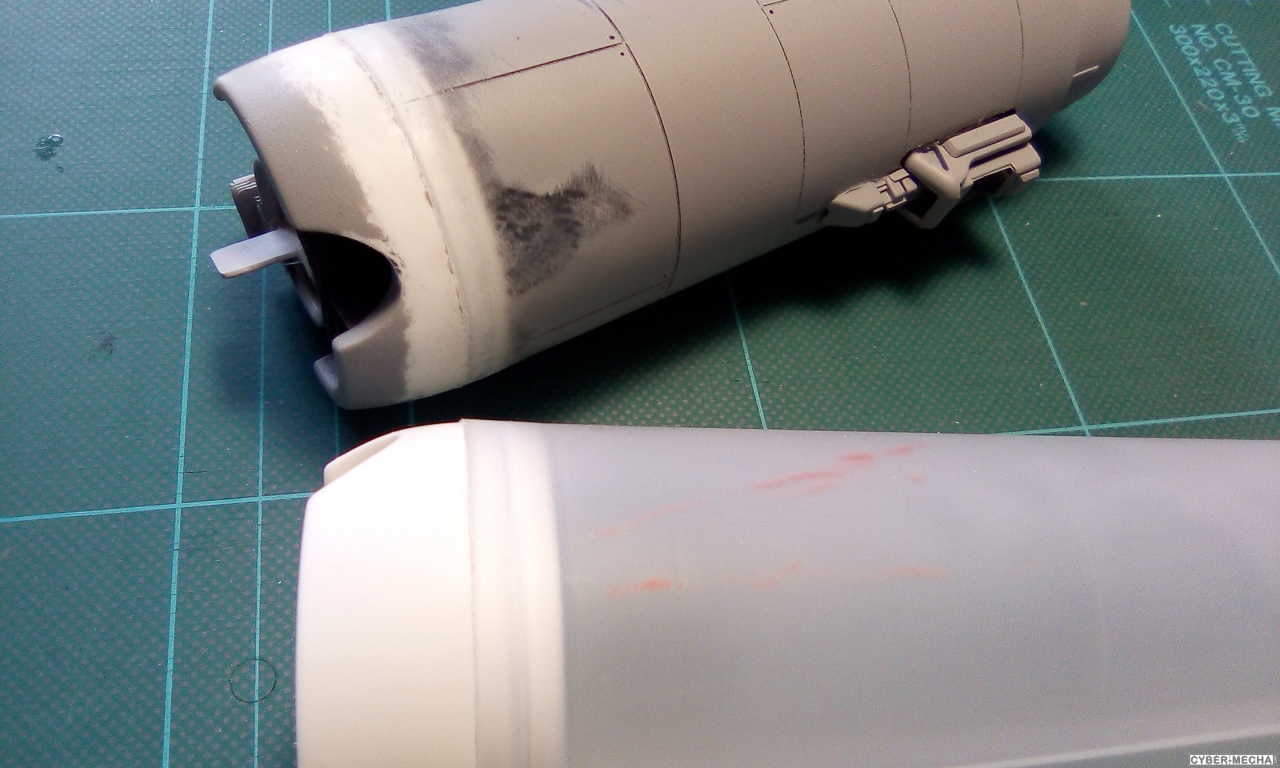

Alors les boîtes à sel ont un design très intéressant pour de la SF
Mais il faut les préparer correctement, ce que j'ai pas fait au début !
Entre la partie blanche qui reçoit le couvercle pivotant, et le réservoir transparent,
Il y a de gros décalages de forme :
La solution c'est le taillage à la fraise Dremel et lime plate pour tout mettre à niveau
Mais le plastique est du genre mou, bizarre à travailler.
Pour la gravure ... C'est juste un cauchemar ! Tu creuse, ça fait 2 bourrelets de chaque côté, t'essaye de les éliminer avec une lame
Tu recommence, et ainsi de suite ...
Bon au final, ça vaut la peine de se faire ch... !
Voilà, j'espère avoir répondu à ta question

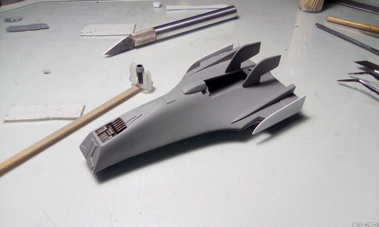

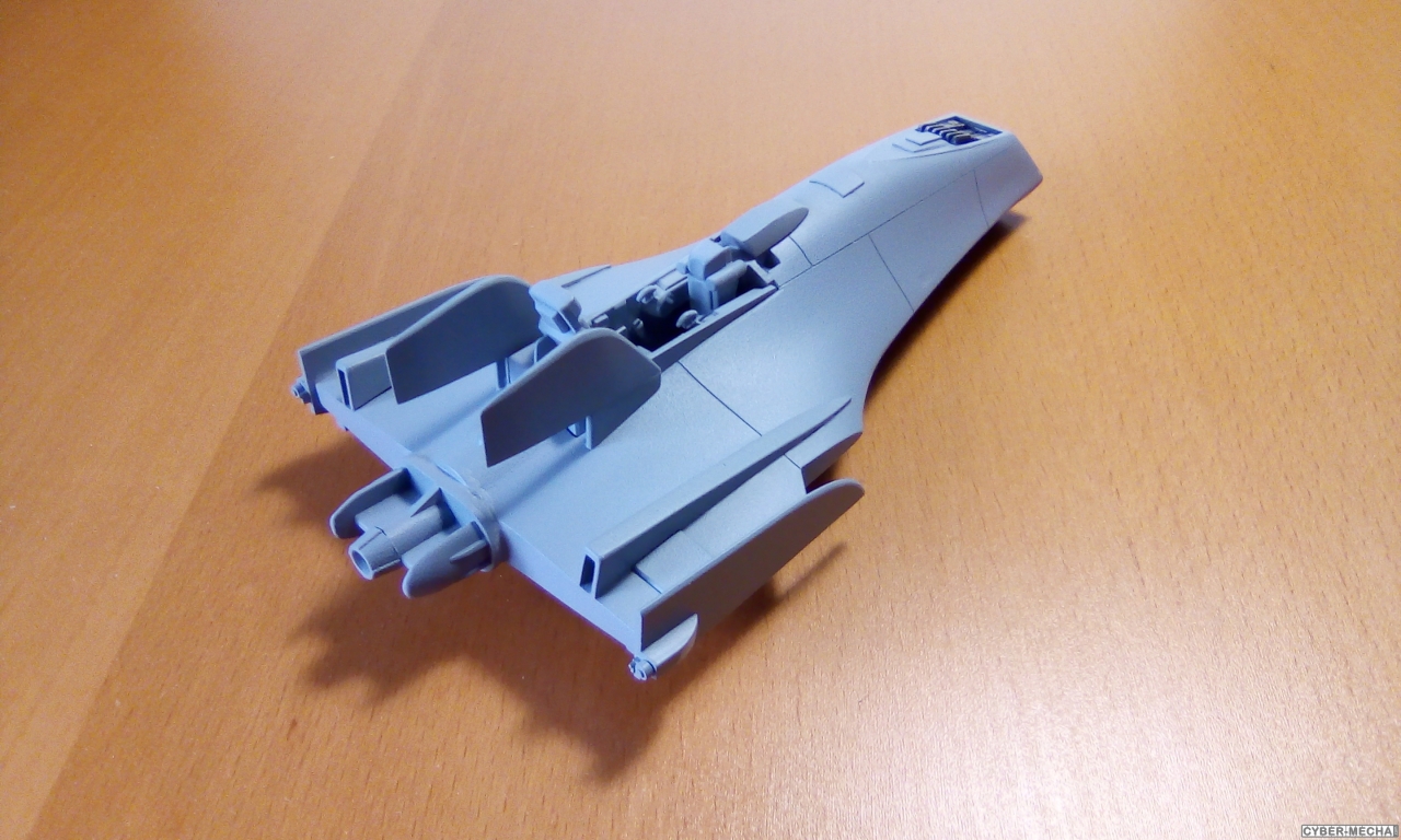

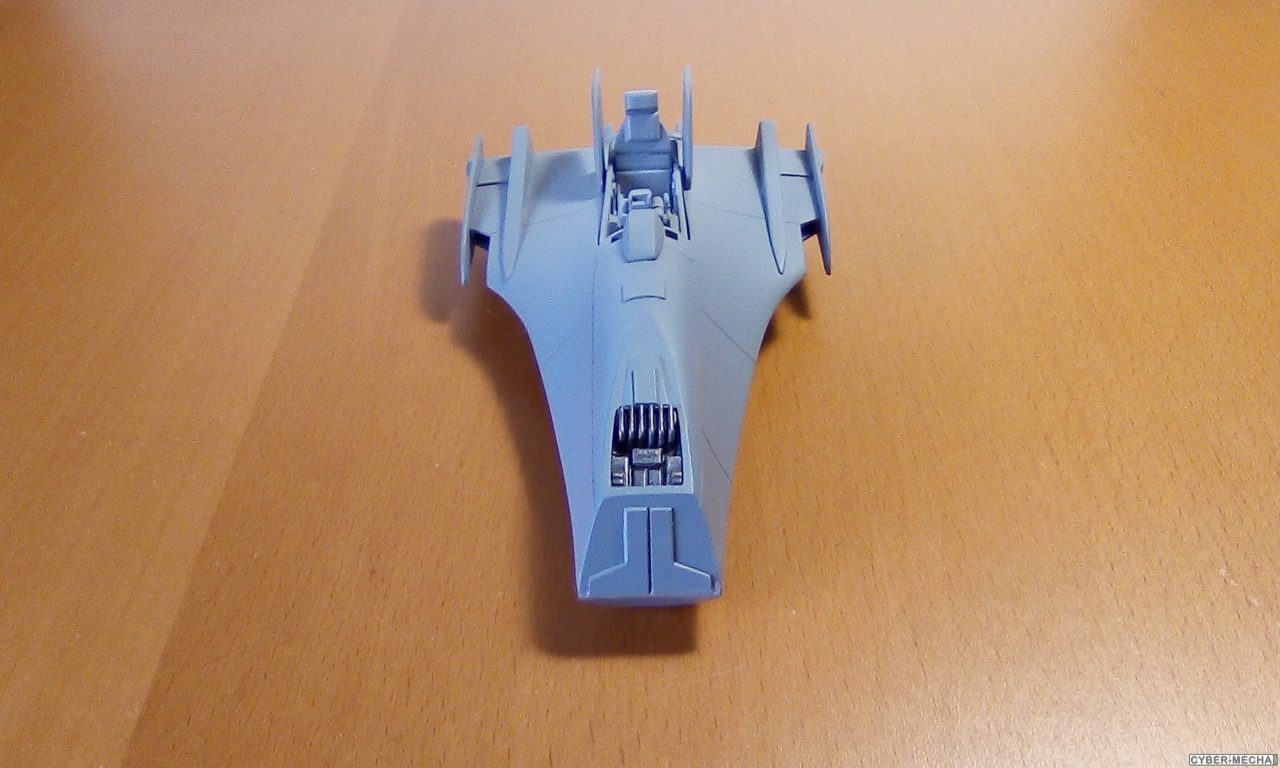

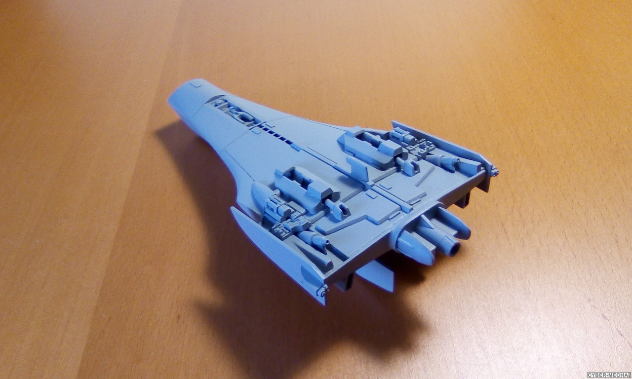

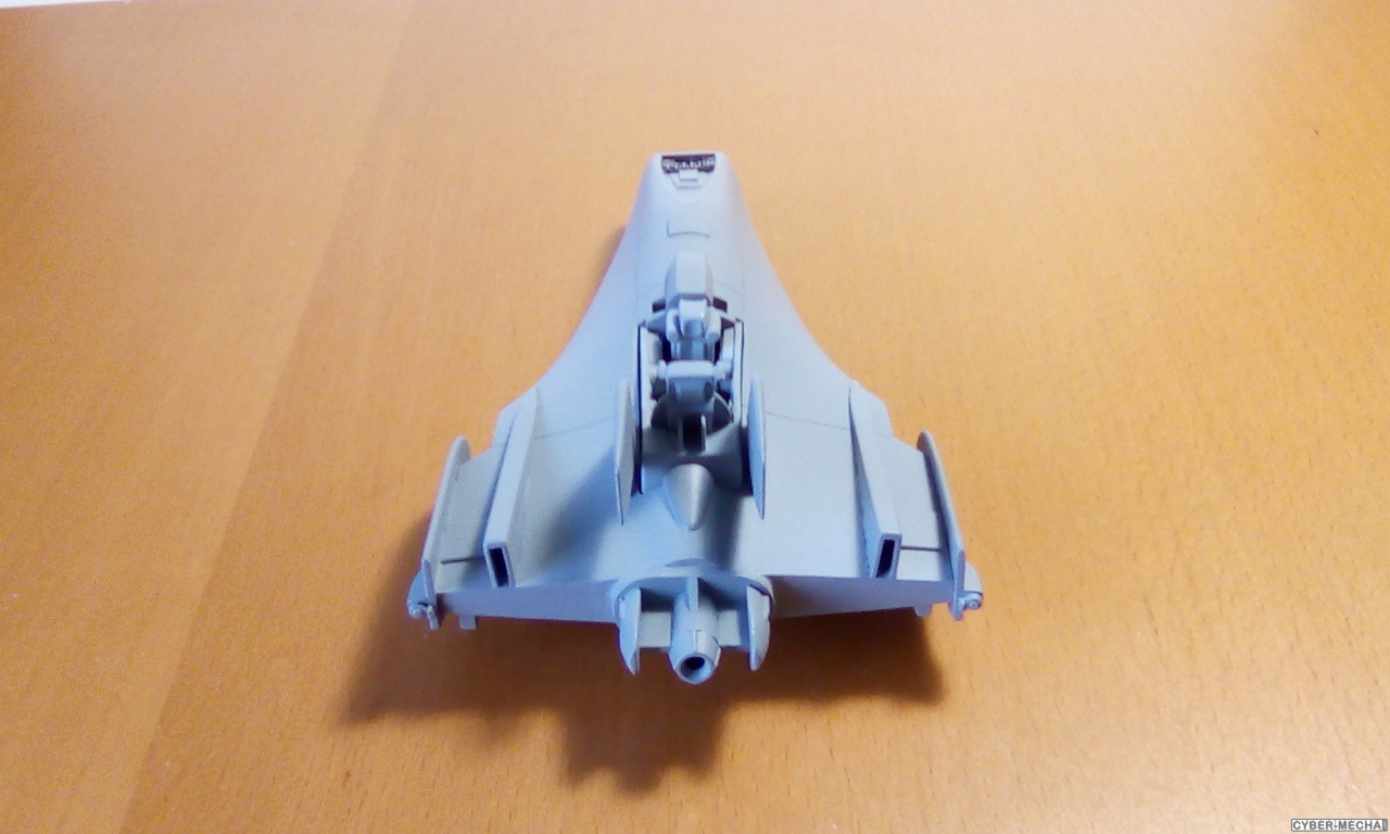

OUF ! Objectif atteint pour ce w.e !
Nacelle terminée ! Il manque juste la petite vitre , que je sais pas encore comment faire !!!
L'apprêt et la photo révèle encore quelques défauts, mais je touche plus à rien sur la nacelle pour le moment
Content d'avoir franchi cette étape, qui me libère l'esprit pour continuer la suite
Notamment les propulseurs qui vont nécessiter du travail  ...
Place aux photos
