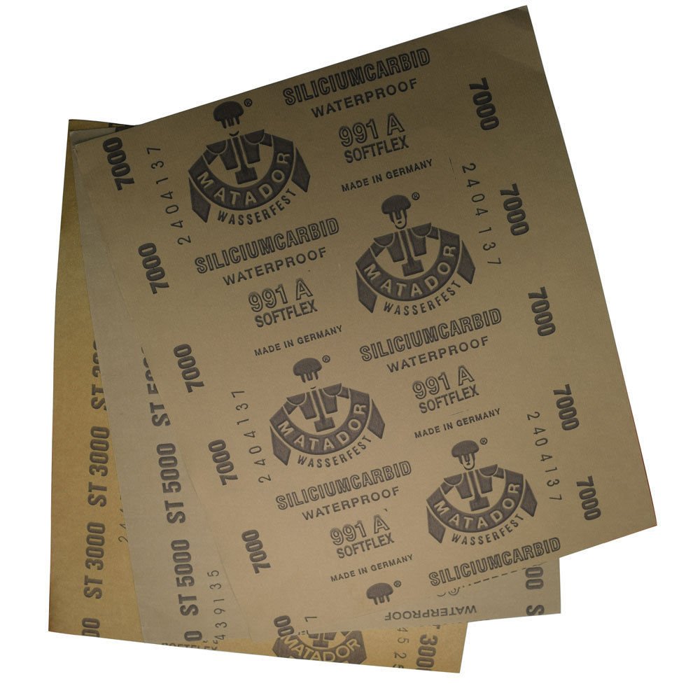

salutavous les zamis !
voici mon ultime papier abrasif :
je commence à sec, je continue à l'eau, et ma fois !, c'est l'apprêt qui fait la finition.
si ça suffit pas je reponce à l'eau l'apprêt, et je repasse de l'apprêt.
ne me demandez pas ou je l'ai acheté !!! m'en rappelle plus, mais ma technique est la suivante :
j'entre dans un magasin de bricolage, je file au rayon abrasif, et dès que je trouve un produit susceptible d'être utile, j'achète
donc: castruc, bricomachin, le roi Merlin, etc ..., et rama et compagnie ...
ici, un exemple du résultat :
https://www.cyber-mecha.com/index.php?topic=1084.0

Le plus fin c'est du 1000 spécial utilisation à l'eau de la marque Wolfcraft.
J'ai vu qu'il y en avait jusqu'au 7000 mais je me demande si toutes les granulosités sont sur le même référentiel...
