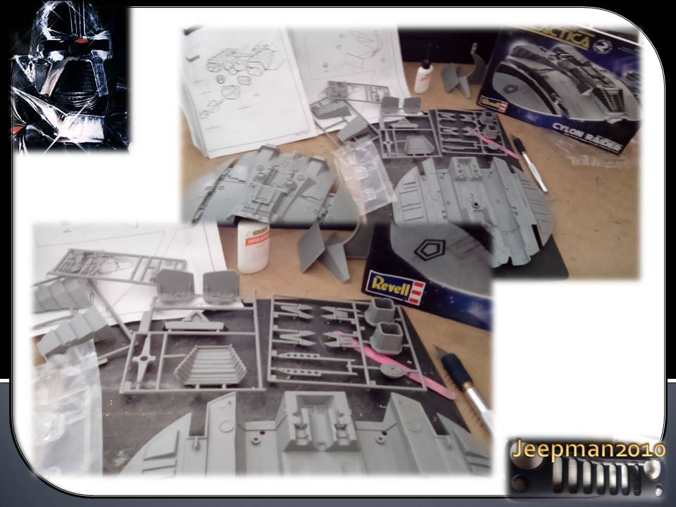

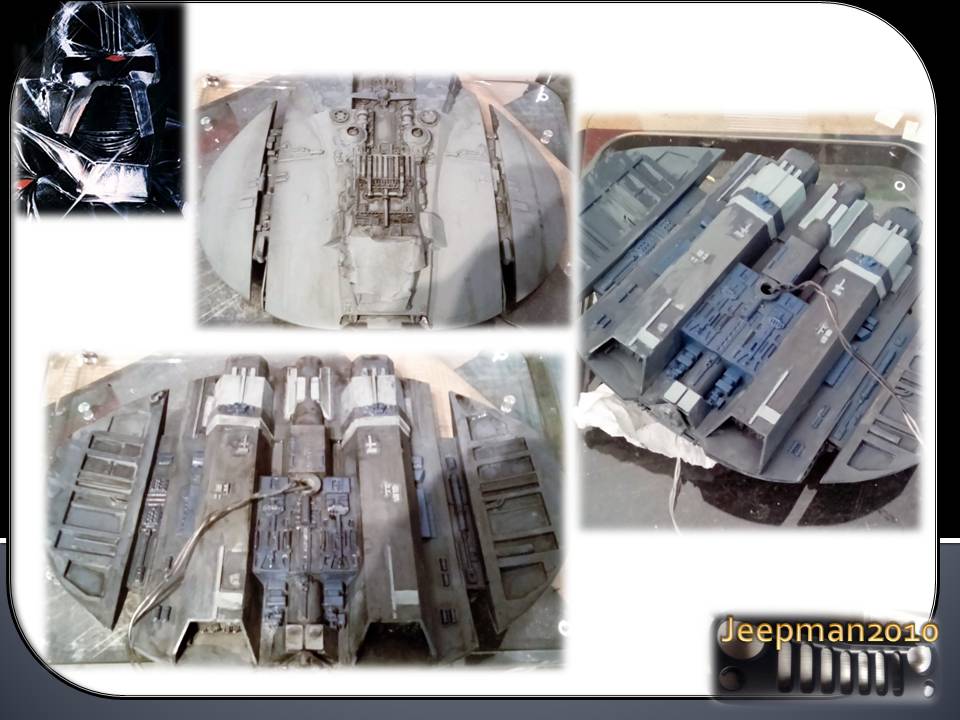

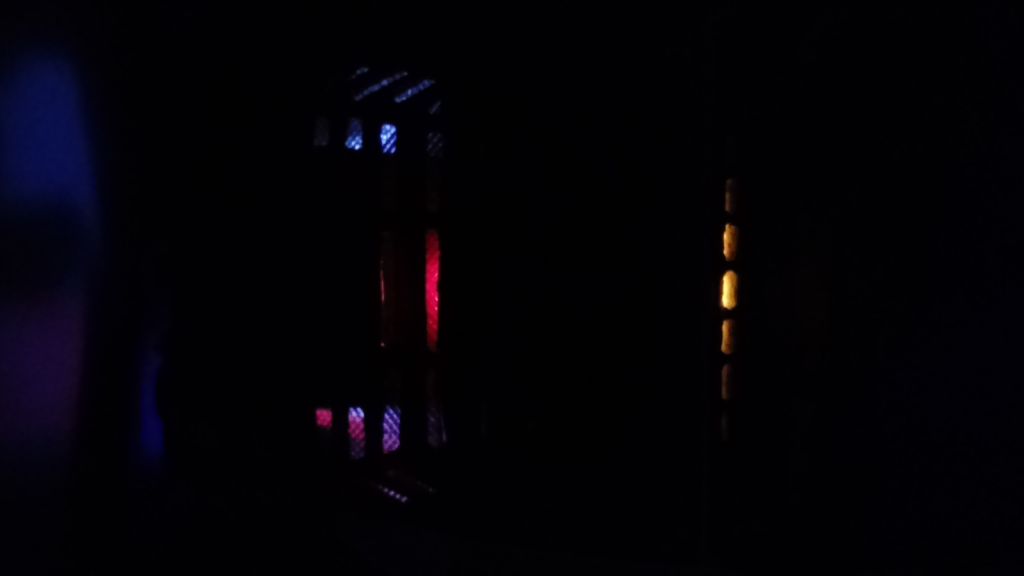

Bon le vieux Kit revell de 1978.... j'ai compté 27 pièces...du lourd.... :lol:
On s'amuse un peu...et je teste en même temps, guirlande cannibalisée, diodes de différentes tensions et puis je verrai une fois fini, j'apprends à électrifier. :oops:

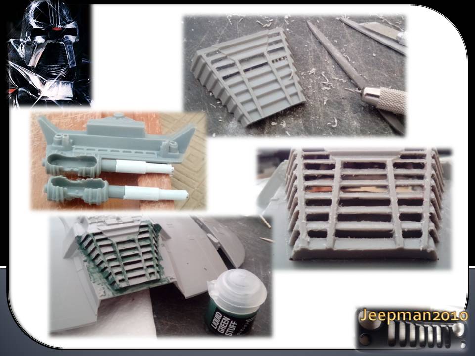

transformation des cannons, perçage de la persienne. Ouilllll ça pique....après travail au stuff..
Passage de l'apprêt...

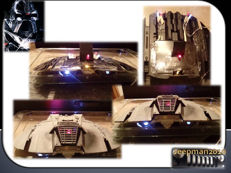

Montage du "réseau" à la "Johnny Be good" :lol:
Je précise que les 2 moitiés ne sont collées..

perçage de la persienne!!!! arf courageux le camarade  :number1: à la hauteur du résultat  :aplausos:
beau boulot oui !
tu l'as ajourée comment ta persienne ? à la lame uniquement ? de l'extérieur puis de l'intérieur ?
 :Merci: les zamis, perçage et lime...puis lissage green stuff liquide et ponçage, bien entendu en recto verso, mais j'ai percé 2 fois mon index et coupé le pouce.

 :aplausos: :aplausos: , t'as dû bien te poiler pour ce perçage , ça fait chouette avec les leds !

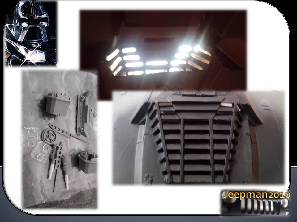

Bonsoir, donc assemblage des 2 coques, mastic, ponçage...apprêt.
Couleur de base gris clair, ensuite différents gris et pour finir un noyage de noir+eau.
Maintenant il faut attendre que cela sèche bien. ensuite le travail pour éclaircir et mettre en valeur les volumes va donner du taff.
@+ les zamis

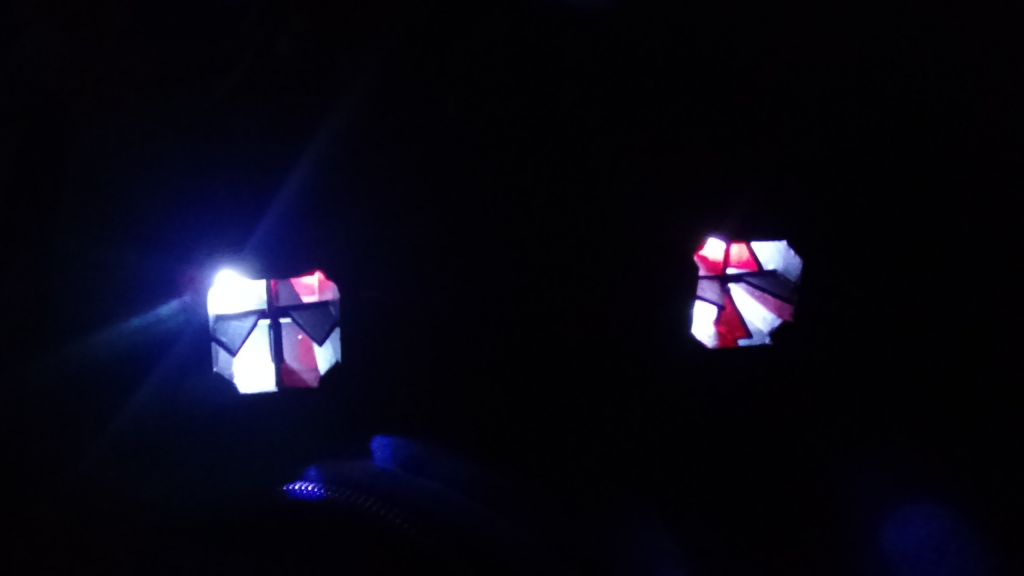

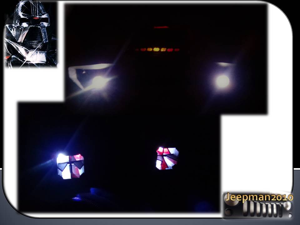

Bonjour, après une bonne nuit de séchage, j'ai reconnecté les piles pour vérifier l'ensemble...
tout est OK.

y a pas à dire, la lumière, ça donne vie au modèle !
Bravo Pascal !

bon c'est simple comme " :bonjour-888:"....
guirlande à 8 leds neutre à personnaliser (4.95) avec boitier piles.
ensuite je coupe les leds que j'ai pas besoins et je remplace par d'autre de couleur différente avec une résistance afin de réguler la tension simple et au pif car pas élec juste mes souvenir des cours de physique, j'aimais bien. Et puis à voir ce que font certains ben je bâvfe durrrrr......ALORS JE VEUX APPRENDRE:lol: :lol: :lol:

ah oui j'oubliais , pour diffuser la lumière j'utilise du protège cahier étoilé transparent, le truc que plus personne veux.... cela ce vois bien sur la dernière photo.
