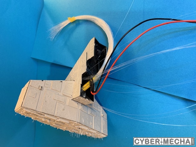

Bonjour à tous.

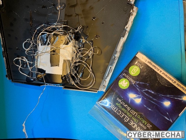

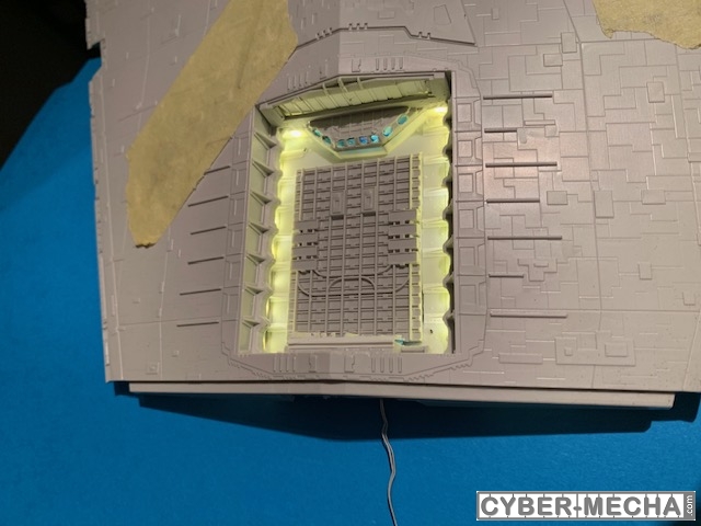

J'avais cette boîte depuis quelques temps. C'est parti. Un kit éclairage acheté sur la bay et le déversoir à déchet en résine, venu d'au delà de l'oural... le reste on fera maison!
Le hangar a été surélevé pour permettre l'éclairage par une petite guirlande de Noël. Au passage, faites le tour des magasins discount au moment des fêtes, y'a des guirlandes à partir d'un rôro que l'on peut modifier à loisir et alimenter avec des CR 2032 acheter à I..A😜
L'interieur a été intégralent peint en noir, et les angles sont couverts de chatterton noir pour être sur. La fibre fait 0,25mm, je travaille donc des cheveux!!!.
Je vais essayer d'avancer un peu plus vite cette fois!

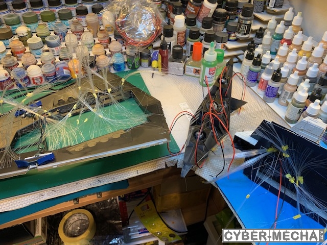

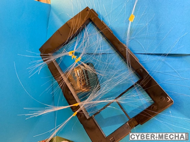

Voilà pour le lien du kit. J'ai pris l'option avec l'eclairage des tranchées. Pour les connexions électriques, j'y vai au fur et à mesure. Pour la fibre, je colle un led dans une paille et je rentre les fibres à l'intérieur, le reste je le découvrirai aussi au fur et à mesure!! :mdr:

Glukgluk
Tu perces a combien pour du 0.25?
La meilleur technique pour raccorder la fibre a la led reste a mon avis et d'après mon expérience de percer directement la led et de mettre un fagot de fibre dans le trous.
Ces cyberméchanistes remercient l'auteur pour ce message : Vonkoff
Citation de: Glukgluk le 09 Juin 2019 à 10:31:31
La technique du fourreau reste plus simple à mettre en oeuvre par contre, une fois noyé dans la colle blanche ça ne bouge plus en principe.
Glukgluk
Bein justement si. Enfin dans mon cas. Je sais même plus combien de fois j'ai du décoller la maquette pour la rouvrir sur mon montage du concours de 2017 mais je crois que c'est au moins 5 fois. A chaque fois je collais tout et au moments de tester si l'éclairage était toujours bon bein ça l'était pas. Soit la fibre se décollait du trous dans la maquette a cause de la colle blanche. Solution : collé directe a la cyano. Soit la fibre casse comme du verre a cause justement de la cyano. Solution : changer de colle et utiliser de la colle 21 qui est la seul que j'ai testé ( et j'ai essayé glue3, loctite et uhu craft...) colle bien et qui durcit pas la fibre. Soit la fibre se décolle de la paille pq en plus la colle blanche prend un temps fou a secher donc il faut maintenir le fagot dedans sans que ça bouge. Une vraie galère. Parfois les fibres du milieux ne colle pas car la colle ne rentre pas bien dans le fagot ou la fibre a bougé... sans parler du fait que j'avais galéré a trouver une paille du bon diametre pour la led donc quand c'était pas la fibre que ce décollait bein c'était carrément la led qui sortait de la paille. Bref une vraie galère qui ma presque fait abandonner. Ce serait a refaire sans hésiter j'utiliserai la technique de la led percé et de la cyano avec la fibre directement dans le trous. La colle prend en quelques secondes. Ça tien tres bien. Ya pas de problème de fibre qui est pas bien plaqué contre la led ou qui n'a pas le bout coupé bien orienté pour avoir un maximum de lumière... le seul truc a faire gaffe c'est de pas percer jusqu'au filament  de la led si non elle marche plus. Mais si non c'est super simple et ultra rapide.
DJSLY
Tu n'a pas eu de chance avec ta colle blanche gluk, tout mes kits fibré jusqu'à présent (8 ou 9 SSD je sais plus, 1 ISD RC et tout mes autres kits) collé à la colle blanche et ça tient  :gne:, de mémoire j'ai utilisé de la colle blanche SADER et UHU acheté pas cher chez action, la seule différence c'est que je n'utilise pas de paille mais de la gaine thermo de différents diamètre ce qui permet de s'adapter à la taille du fagot, donc pour moi avec ma petite expérience de fibreur je valide la colle blanche

Moi j'utilise un petit bout de tube laiton ou alu avec gaine thermo par dessus. J'utilise de la colle blanche Elmer ou la merde du dollarama. On m'a tjrs dit d'éviter la cyano ou l'epoxy pour la fibre.

Il n'empêche que la colle blanche prend du temps a sécher et qu'il faut tout maintenir en place le temps de séchage.
@DJSLY avec ton air condescendant tu prends pour exemple des kits de 1 mètre de long ou tu as de la place pour passer ta fibre. Dans un kit ou la place manque et ou la fibre est plutôt tendue c'est pas la même histoire.
C'était moi aussi de la sader. Le seul truc que je trouvais bien c'est qu'elle se décape en laissant tremper dans l'eau ce qui m'a permis de recommencer quand les fibres se décollait.
Mais bon si tu valide alors on est sauvé.
Pour le coup c'est un SD donc il a de la place.
Citation de: Helix6187 le 09 Juin 2019 à 19:14:11On m'a tjrs dit d'éviter la cyano ou l'epoxy pour la fibre
Pourquoi? Je peux déjà te confirmer que certaine cyano rendent la fibre cassante et que ce n'est pas du tout le cas de la colle 21.

@ gluk, pour ton information je ne faisait que mon retour d'expérience qui ne se limite pas qu'a des destroyer d'un mètre de long, voilà une vidéo d'un cockpit de faucon finemolds 1/72 ou on ne peut pas dire qu'il y ait de la place, en général je parle de ce que je connais, sinon oui il faut attendre que ça sèche bien entendu
Après je ne remet pas en cause ton avis, je disais juste que tu n'avait pas eu de chance avec ton montage, peut-être que sur le prochain ça fonctionnera

Justement pour le même motif que ton retour d'expérience  :), c'était un "vieux" du starship modeler's forum qui m'avait dit d'éviter ce type de colle pour le montage de ma CR-90.
Pour la 21 je te fais confiance c'est une colle que je ne connais pas du tout.
