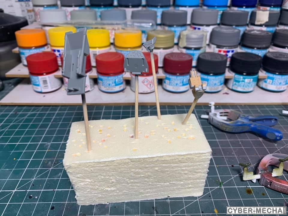

Aller on débute par l'intérieur du cockpit

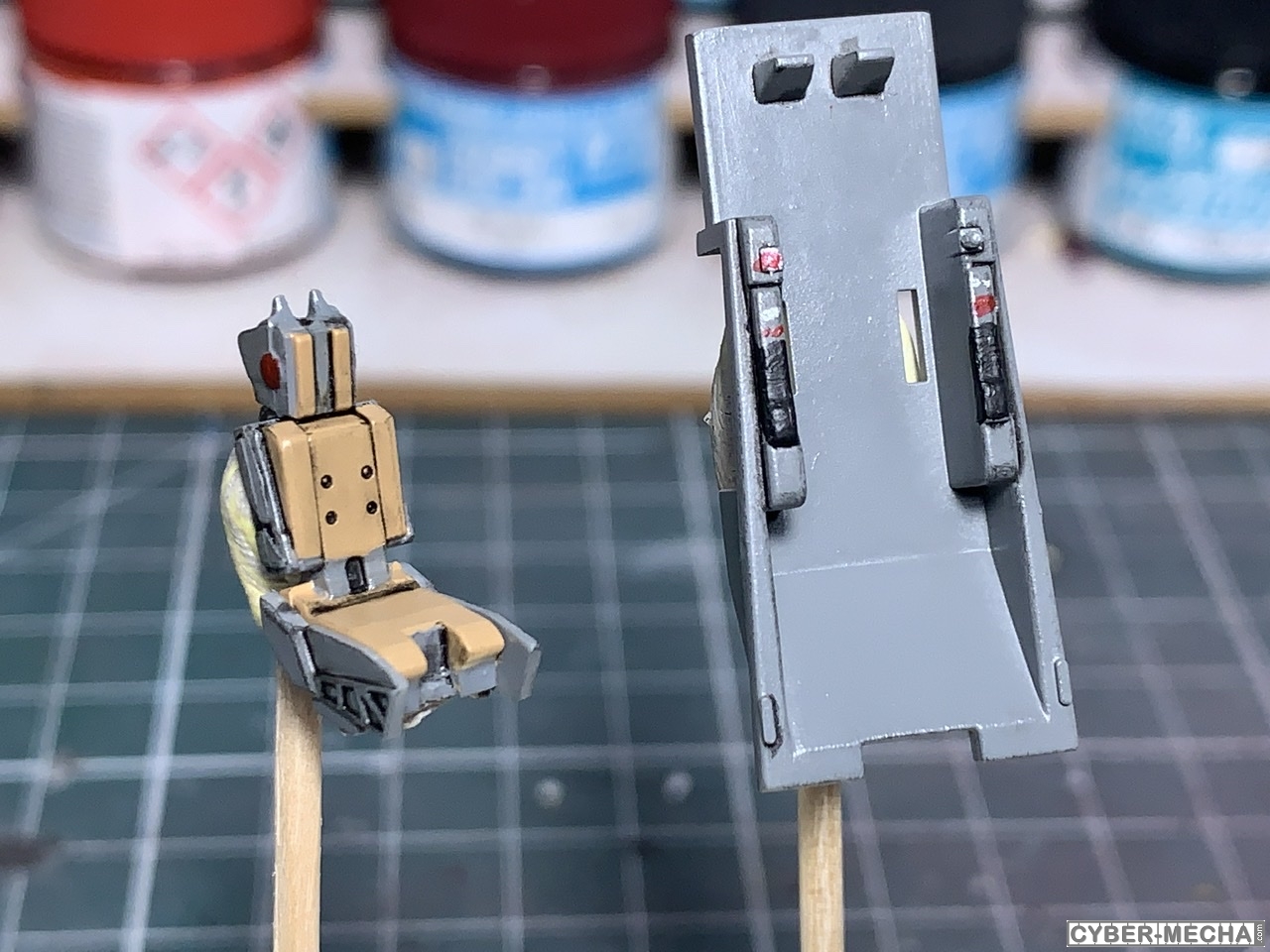

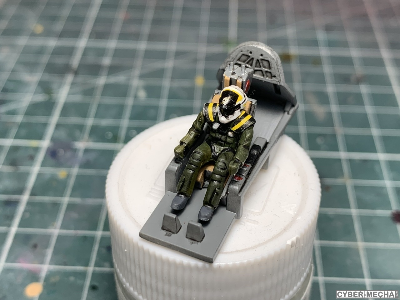

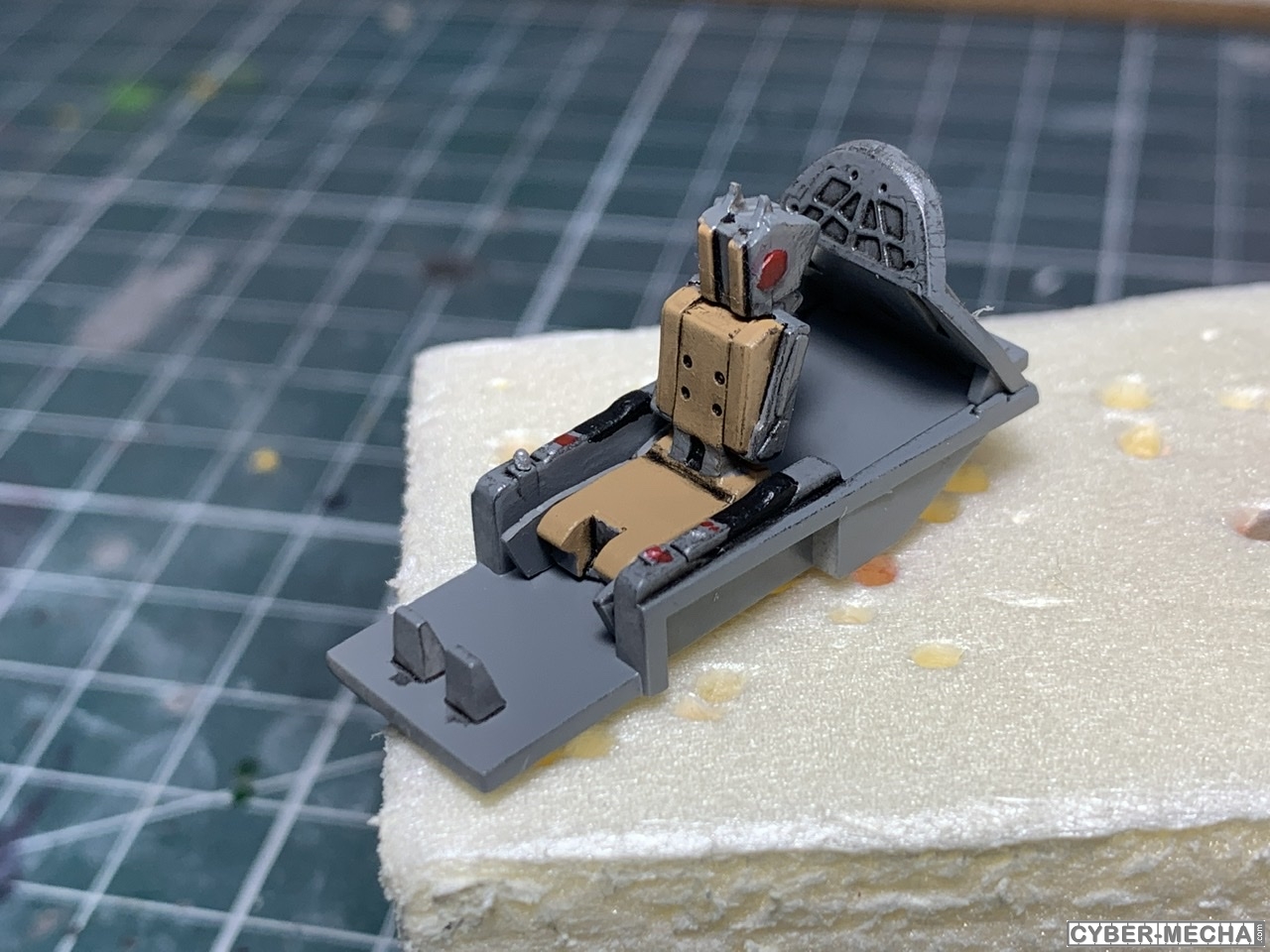

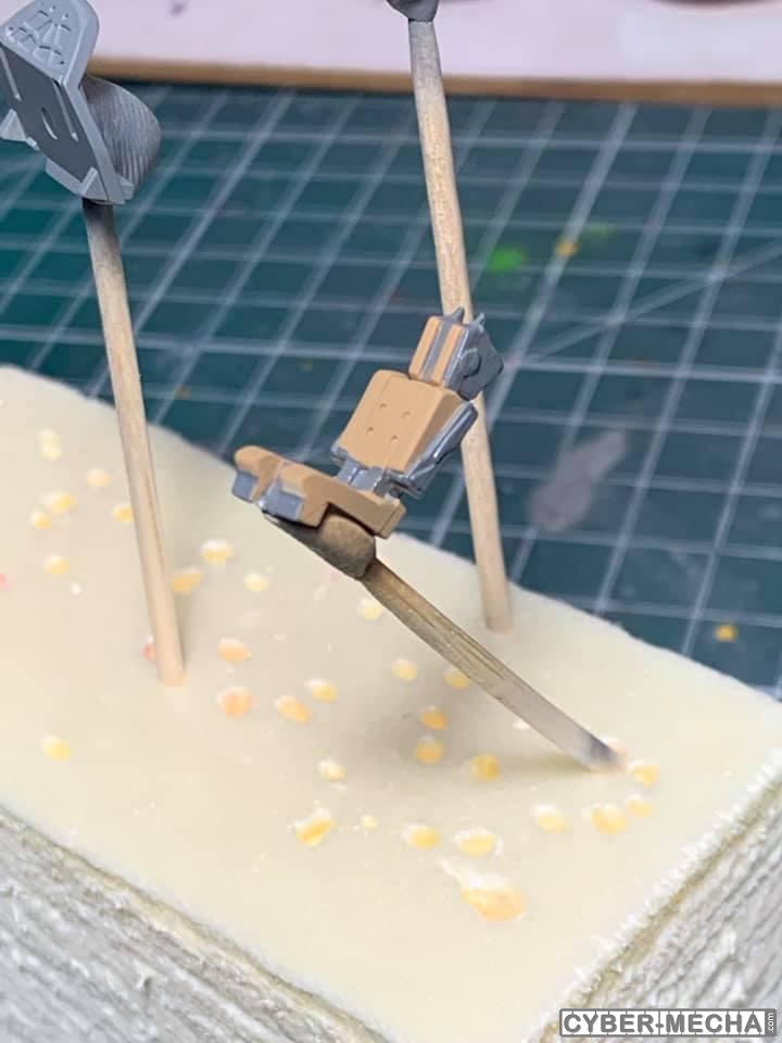

détaillage du siege :

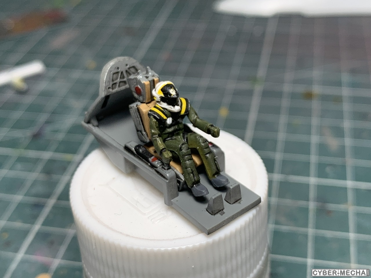

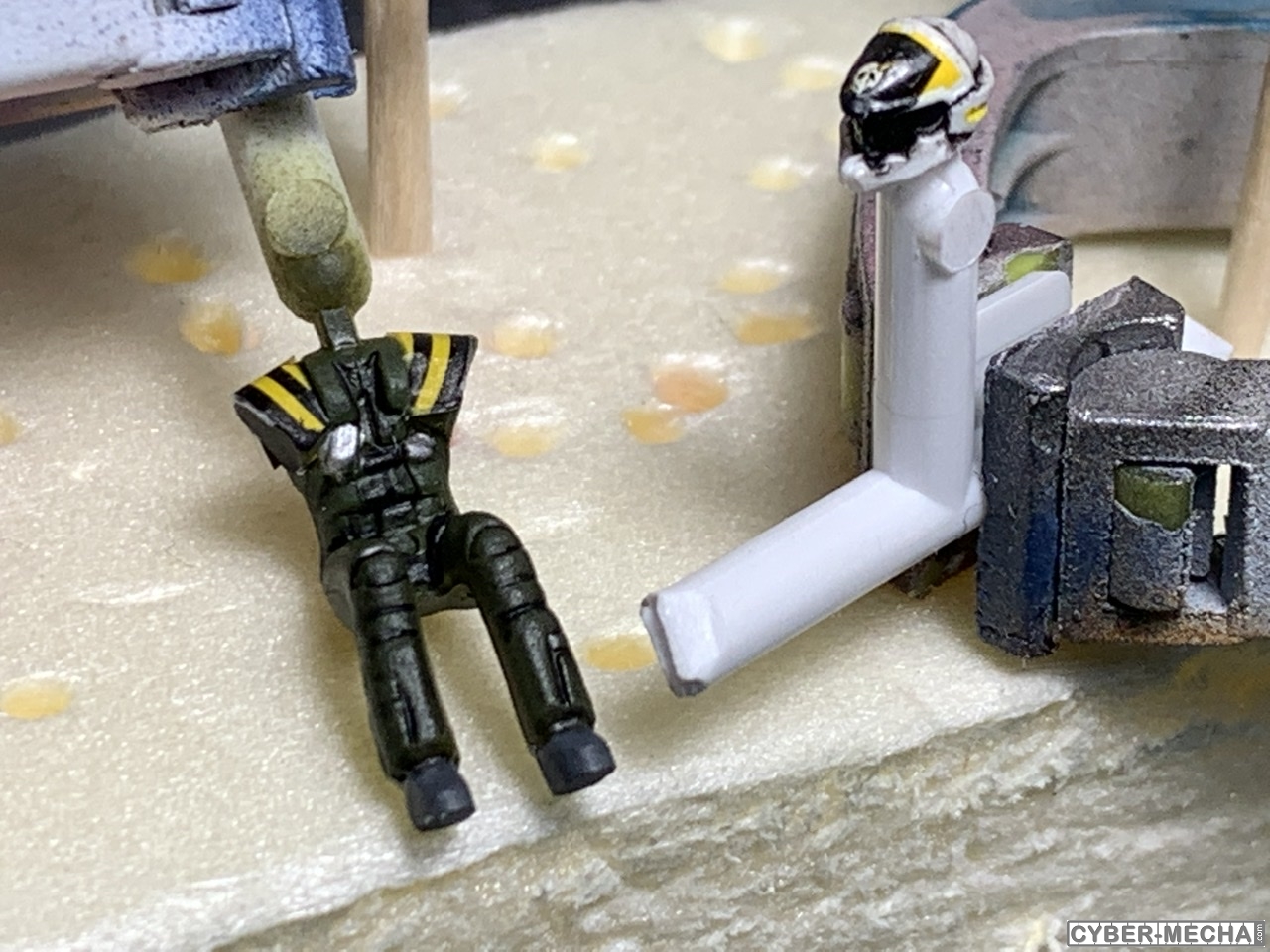

puis le pilote
(le Kaki est donné comme mat mais je trouve le rendu tres plastique brillant, un coup de vernis s'imposera apres le détaillage)
Détail du casque où j'ai utilisé de la peinture où des decals sont fournis.
mon passage par la case figurine dernierement m'a rendu un poil plus confiant

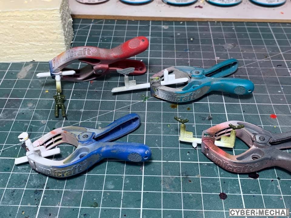

Assemblage :

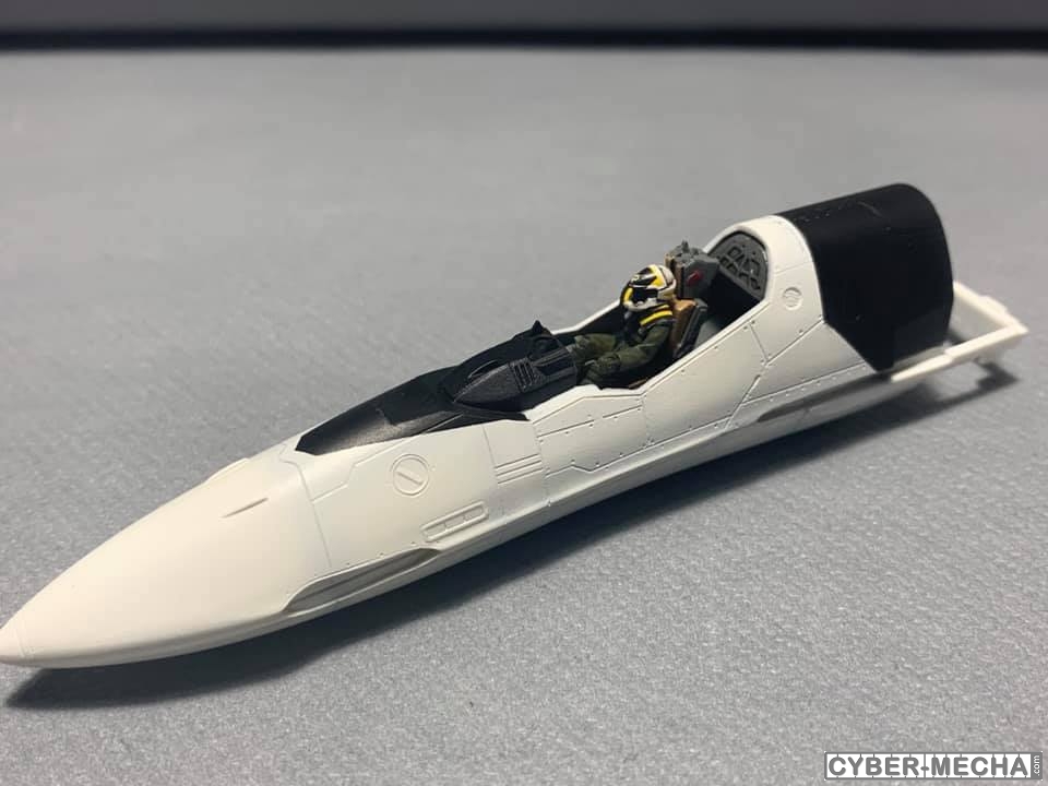

Bon la suite :

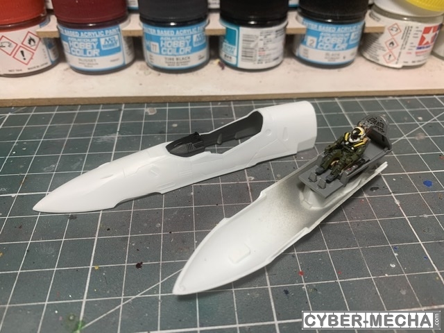

Montage :

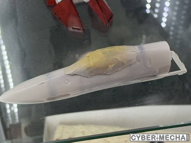

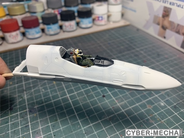

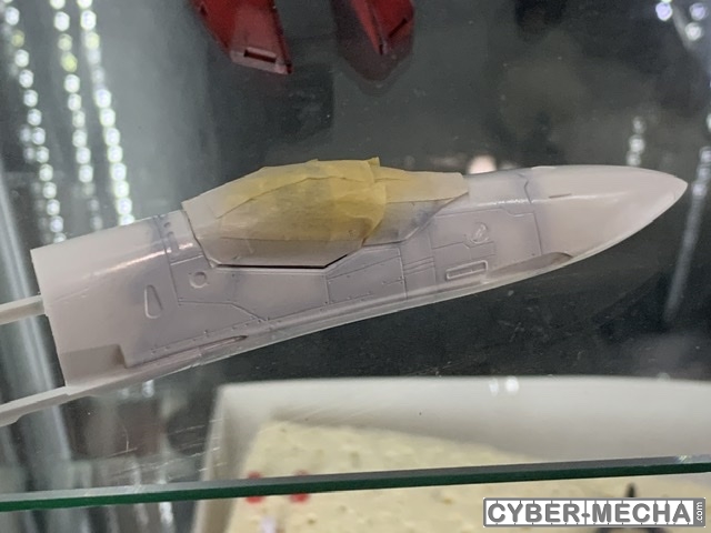

Masquage et putty :
Et peinture (avec angoisse du masquage insuffisant )

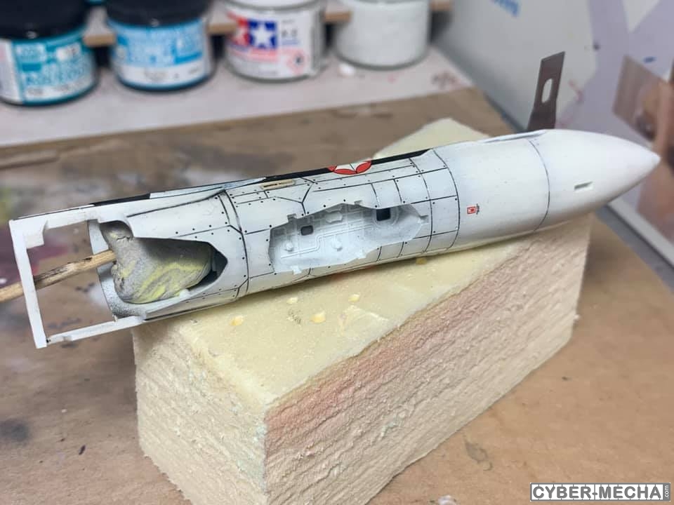

Au final pas forcément satisfait du résultat
J'ai fait comme d'hab sauf que ce blanc brillant couvre moins que mon blanc habituel (en plus d'être chiant à diluer) du coup pré-ombrage un poil trop prononcé !
Comme d'hab, détails, decals et weathering feront le reste
Citation de: Sebguill le 09 Décembre 2020 à 18:19:14Au final pas forcément satisfait du résultat
A voir avec les décalques et les jus, mais perso, ça me semble très correct en photo. :number1:

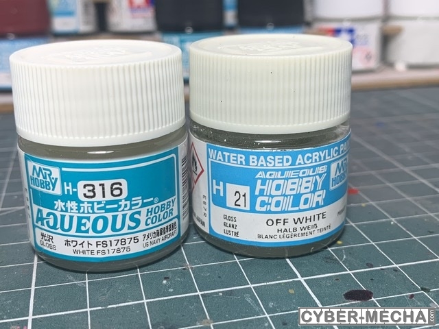

Citation de: Sebguill le 09 Décembre 2020 à 18:19:14J'ai fait comme d'hab sauf que ce blanc brillant couvre moins que mon blanc habituel (en plus d'être chiant à diluer)
Balance les réfs.
Habituellement j'utilisais un blanc mat de chez MrHobby dilué à 50% d'alcool ménager ( c'est mon ratio standard sauf pour les peinture métallique ou le pré-ombrage)
Là j'ai voulu utiliser un blanc cassé car il conseil une peinture que je trouve trop beige donc j'ai pris celle ci :
Toujours MrHobby gamme Aquaous mais je galère un peu
En fait j'ai remarqué que je galère avec mes nouveaux pot dont le packaging a changé
C'est pourtant censé être la même mais j'ai pas l'impression.
La dilution a l'alcool ménager me donne une projection limite « granuleuse » (ça se tend au séchage) et j'ai bcp de mal à travailler à basse pression (1 bar). Je fais comme d'hab en dosant doucement sur la commande de l'aerographe... rien ne sort et d'un coup pchiit gros paté !
J'ai nettoyé 3 fois l'aéro et même changé aiguille/buse pareil...
Bizarre

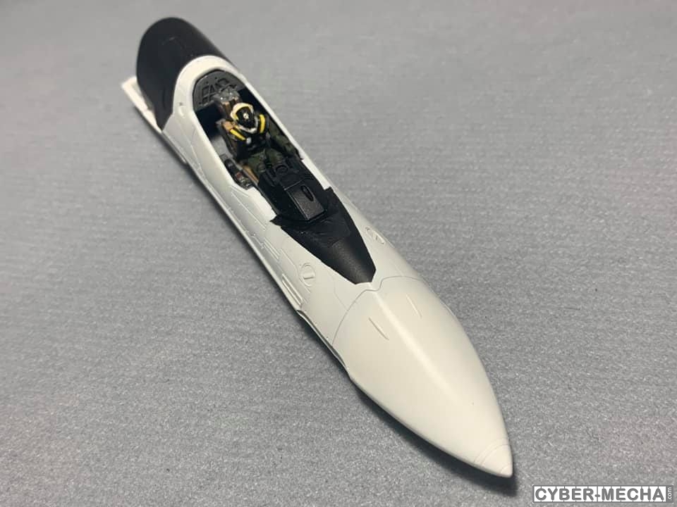

Le résultat avec une autre lumière :
Je vais repasser un léger voile pour atténuer et je ferai mon pré-ombrage plus léger la prochaine fois

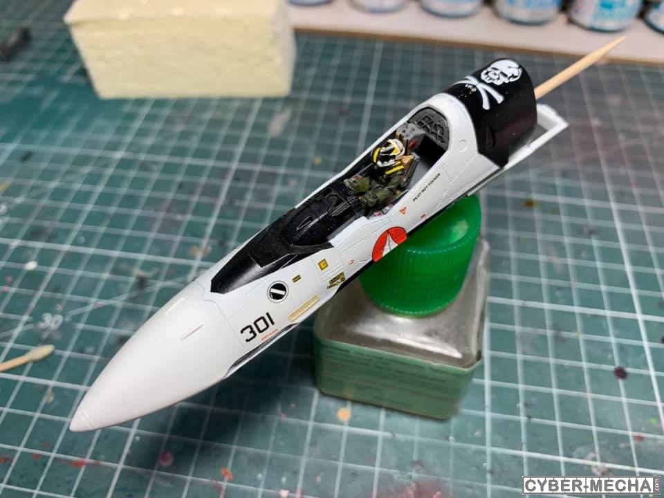

Bon hier j'ai décidé de reprendre la bête en main et passage d'un voile pour estomper avant details noir :
bon avec cette lumiere ca ressort moins mais en vitrine ca rend pas mal
je pense que ce pot/peinture brillante est juste plus chiante à diluer car j'ai pas galéré avec le noir

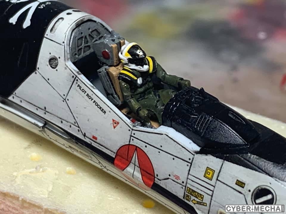

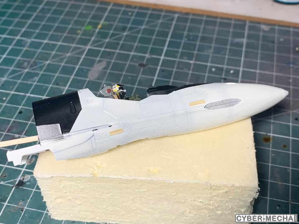

ajout des details à la peinture :

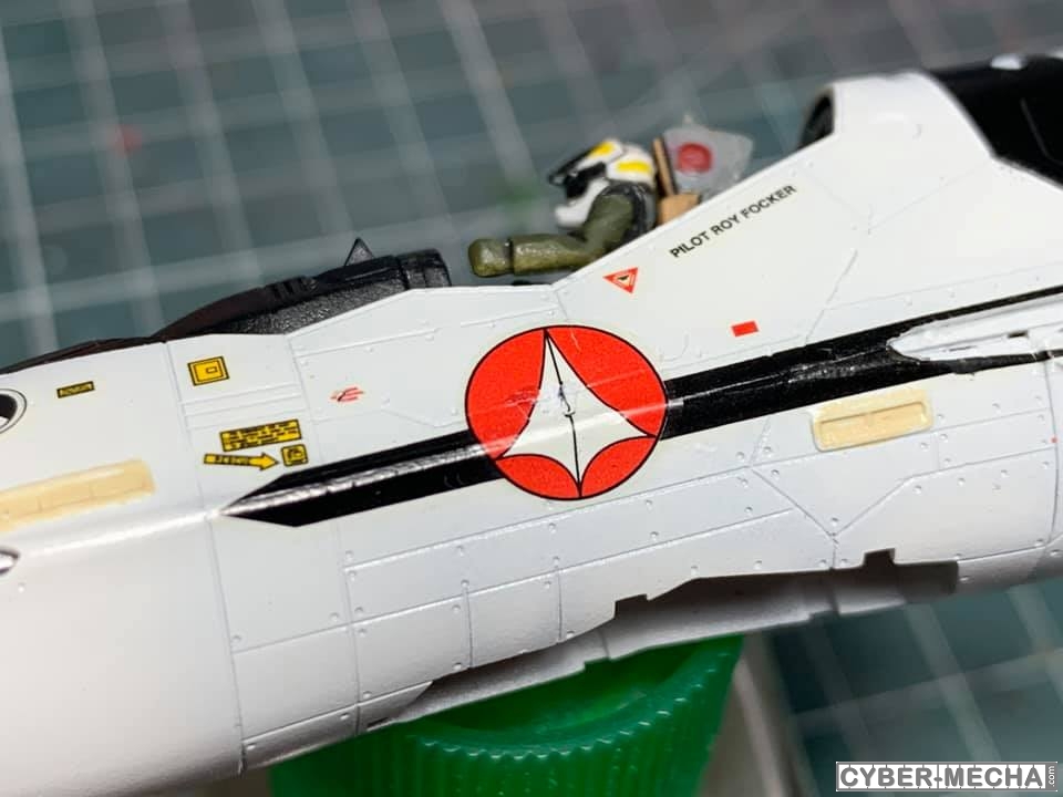

Puis pose des decals :
léger accro sur le logo à gauche
J'ai un peu surestimé la souplesse de la decal
On verra comment camoufler ça ...

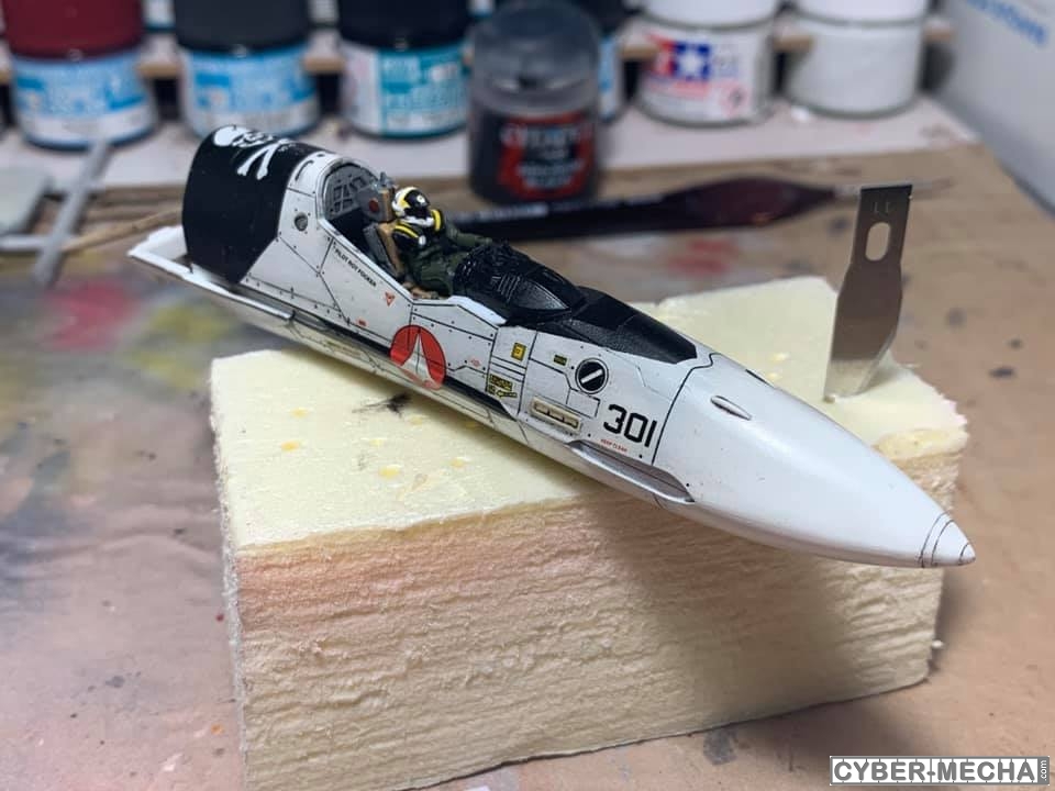

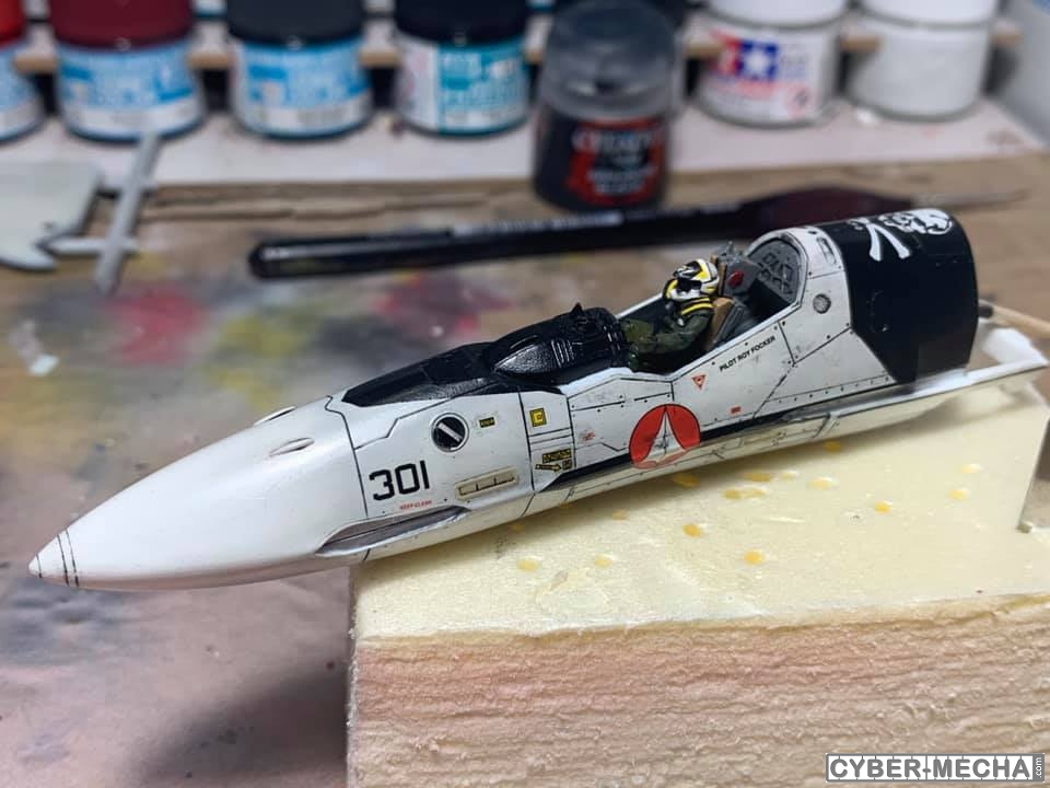

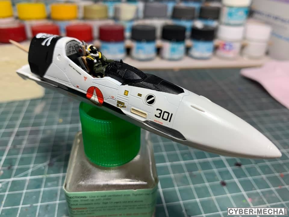

Bha la voilà justement : Panel lining / weathering
Par uniforme mais comme il s'agit de simuler de la "crasse" entre les panneau plus qu'un joli trait pour les separer, je suis assez satisfait... certaines gravures etaient moins profonde que d'autre, le panel lining a du mal à rester

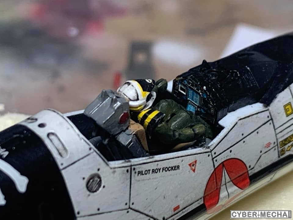

Ajout des feux, second bras du pilote (qui s'etait decolé à l'assemblage du fuselage) et la console d'instrument
Reste l'affichage « tête haute » à mettre mais je le mettrai à la fin en même temps que la verrière par securité 😉

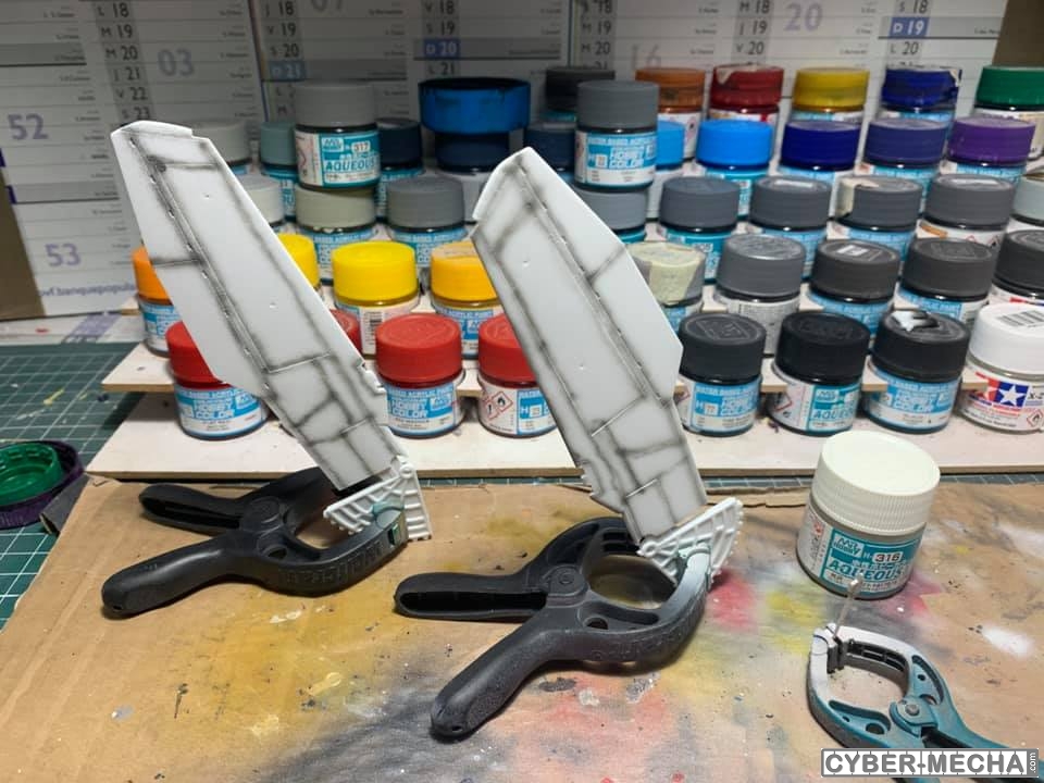

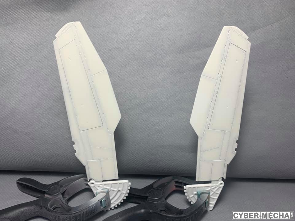

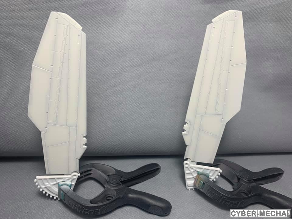

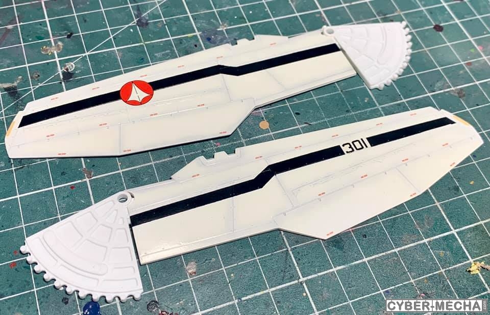

La suite, les ailes....

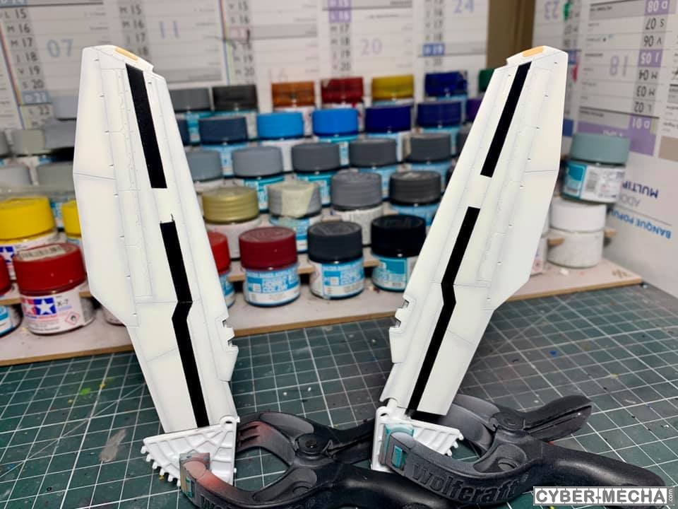

Pré-ombrage (qu'il faut que je fasse encore plus clair. car le blanc est vraiment peu couvrant et je galère à passer de multiple voiles..)

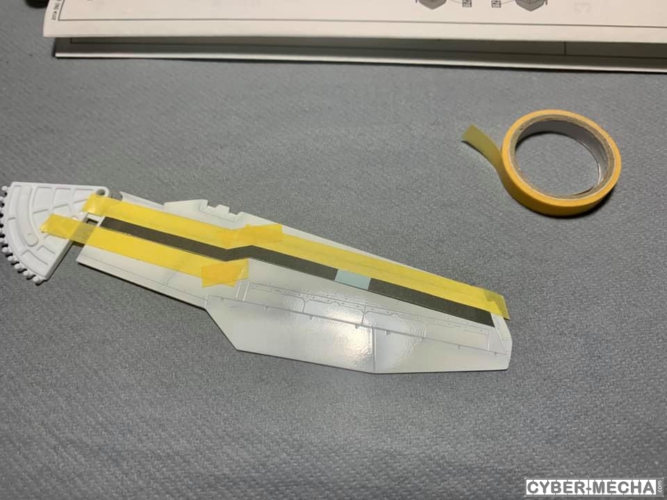

Masquage pour les details
details de peinture finis
Pose des decals... de quoi occuper ma soirée d'aujourd'hui....

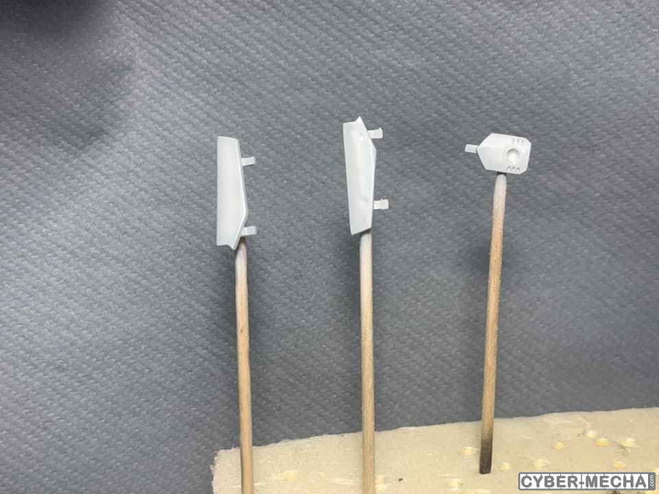

debut des volet de baie de trains avant
C'est toujours aussi impressionnant de voir ta maîtrise du pre-shading. Moi, je dis que c'est pas humain... :haha:
Sinon, "no step": bien ou bien... :evil:
