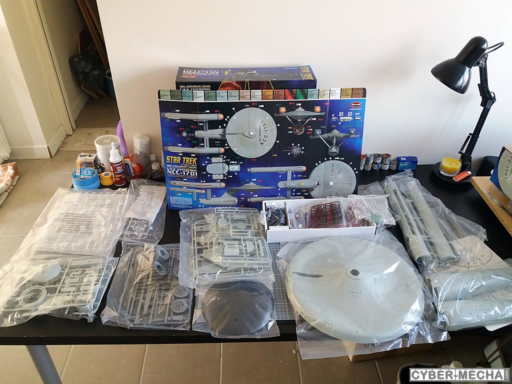

Je continue avec le verso de la boite et le déballage :
Un grand plan cartonné avec les décalcos et les couleurs "d'origines" ; C'est plus une aide que des couleurs de référence mais c'est bien fait.

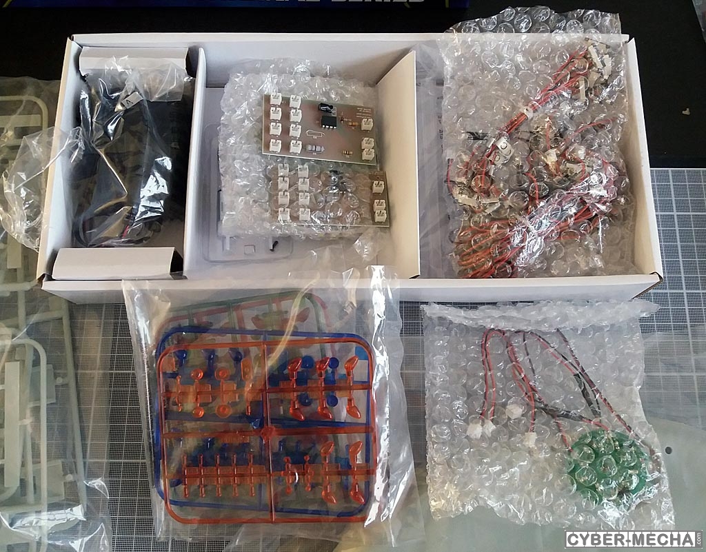

Ensuite le contenu du kit électronique :

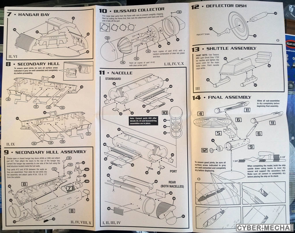

et des exemples de la notice de montage maquette et kit :

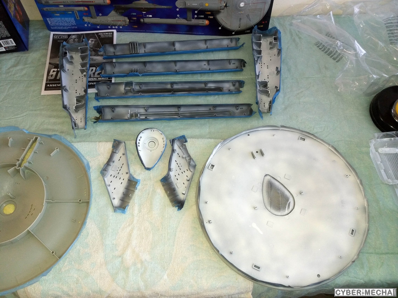

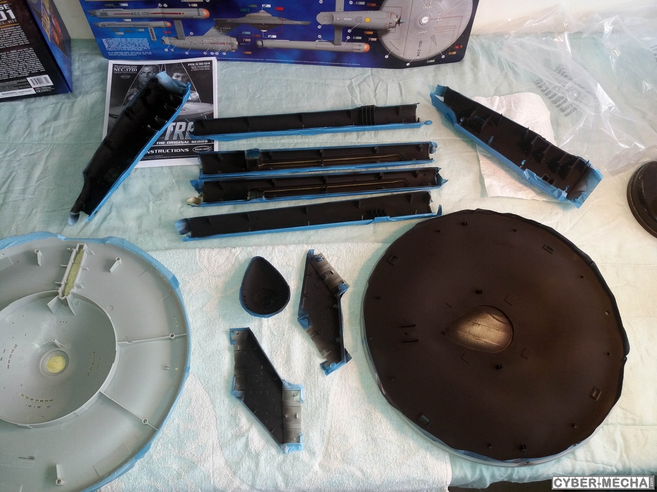

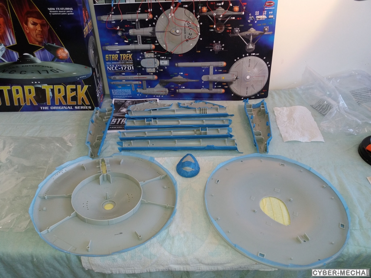

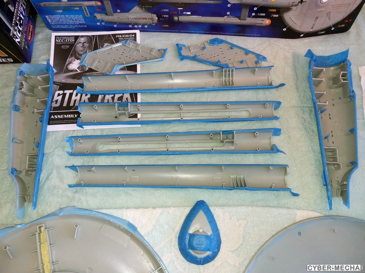

Comme c'est un kit allumé (de l'intérieur !) il faut commencer par bloquer la lumière pour éviter de la voir à travers le plastique.
Donc masquage (y compris les bords où viendra la colle, j'ai pas en vie de me faire  :fache: à tout gratter ensuite.  Puis une bonne couche de noir puis de blanc pour une meilleure réflexion de la lumière.
C'est une première bonne expérience de peinture avec mon aero tout neuf et surtout une grande surface comme ça, ça permet de voir combien de pots de peinture je vais avoir besoin ensuite, pour le primaire et la peinture extérieure.
J'ai pas fait la soucoupe de gauche , plus de noir en magasin !
Et au début j'avais prévu d'éclairer les nacelles moteurs (possible avec le kit electro) mais je ne l'ai pas fait pour rester fidèle au vaisseau original. A l'époque il ne l'avait pas éclairé pour cause de budget !

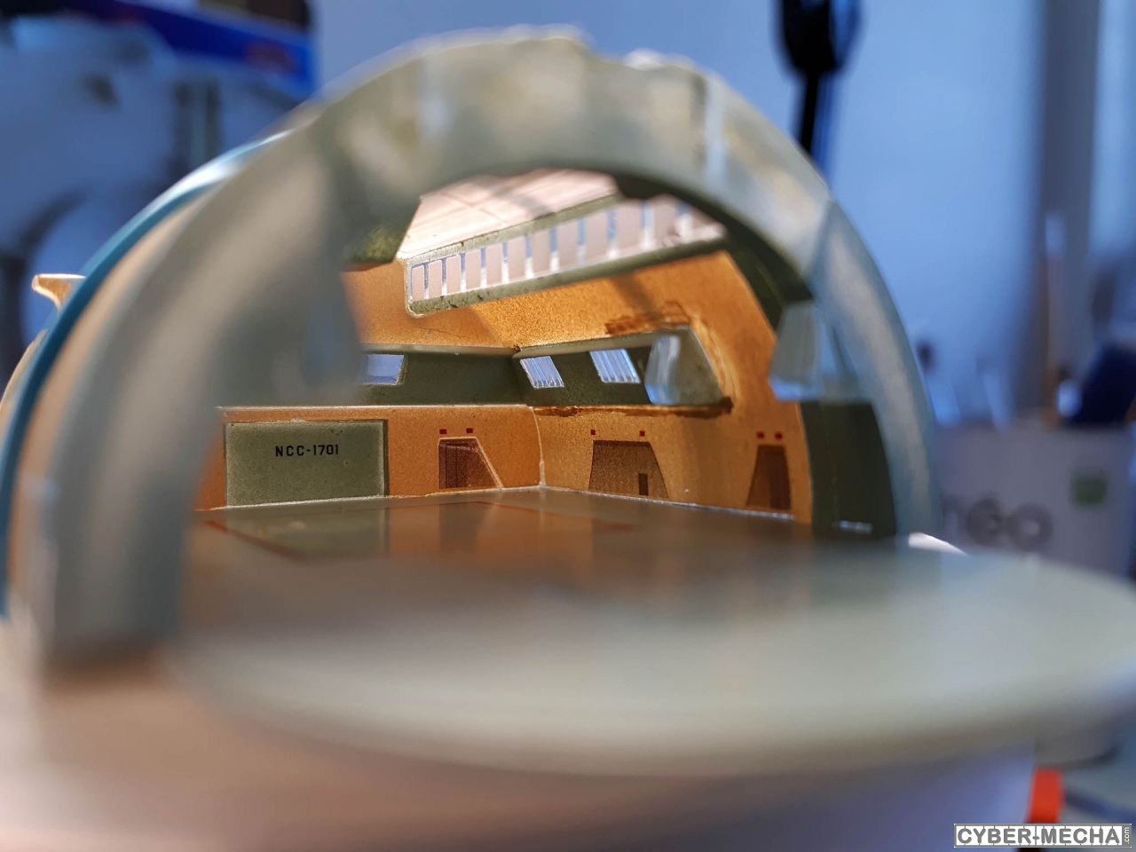

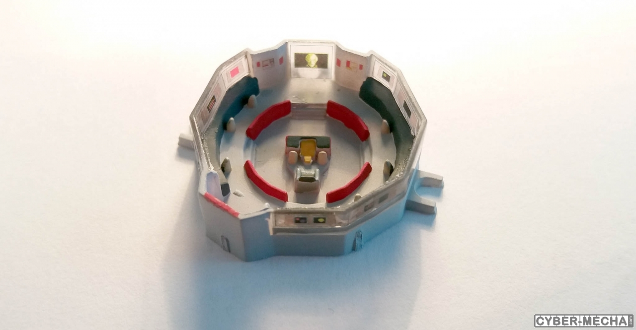

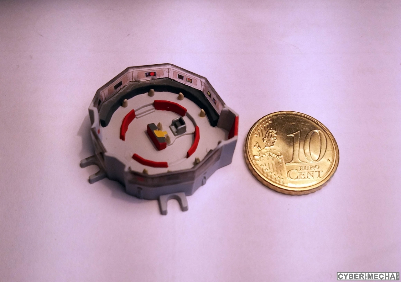

Donc en attendant d'avoir de la peinture noire j'ai fait le pont. C'est pas grand et j'en ai profité pour acheter un pinceau 6/0 indispensable.
Les décalcos sont pas évidents à poser !
Ensuite il faut peindre tout l'extérieur en noir. Il existe des kits d'améliorations pour le pont.

Aqcman
superbe
j'ai identifié le visage sur l'ecran de controle et deduis de quel episode il est tiré !
Aqcman
Citation de: Sebguill le 25 Juin 2020 à 22:06:59j'ai identifié le visage sur l'ecran de controle
Roulement de tambour .......... Vas-y, ne nous fais pas languir !  :prosterne: :prosterne:  :)

Oui SebGuill l'image de l'extraterrestre vert vient d'un épisode réel, tu as trouvé lequel ?? Je m'en souviens plus.
Pour Helix j'y est pensé à la bombe, ca aurait été plus logique pour l'intérieur où on s'en fout de la qualité du rendu. Mais j'ai voulu testé mon nouvel aéro dans des conditions un peu extrême de taille de surface . J'ai explosé mon ancien aéro en me prenant les pieds dans le tuyau d'air  :pan:. Mais je ne regrette pas en fait, j'avais un Aztek et c'est vraiment pas recommandable quand on voit comment c'est fait dedans. J'ai acheté un Evolution et c'est le jour et la nuit ! :20:
Jean-Noël
Il s'agit de l'episode 10 de la saison 1 : intitulé "fausse maneuvre" (The Corbomite Maneuver en V.O)
On découvre d'ailleur à la fin de l'episode que l'extraterrestre visible à l'ecran est un manequin et que "Balok" a, en fait, une tout autre apparence (il est joué par Clint Howard, frere de Ron Howard)

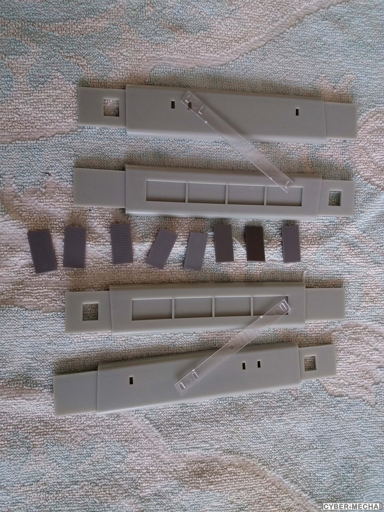

Je continue avec les pylônes qui tiennent les nacelles, aucun problème c'est tout simple et pas d'éclairage dedans.

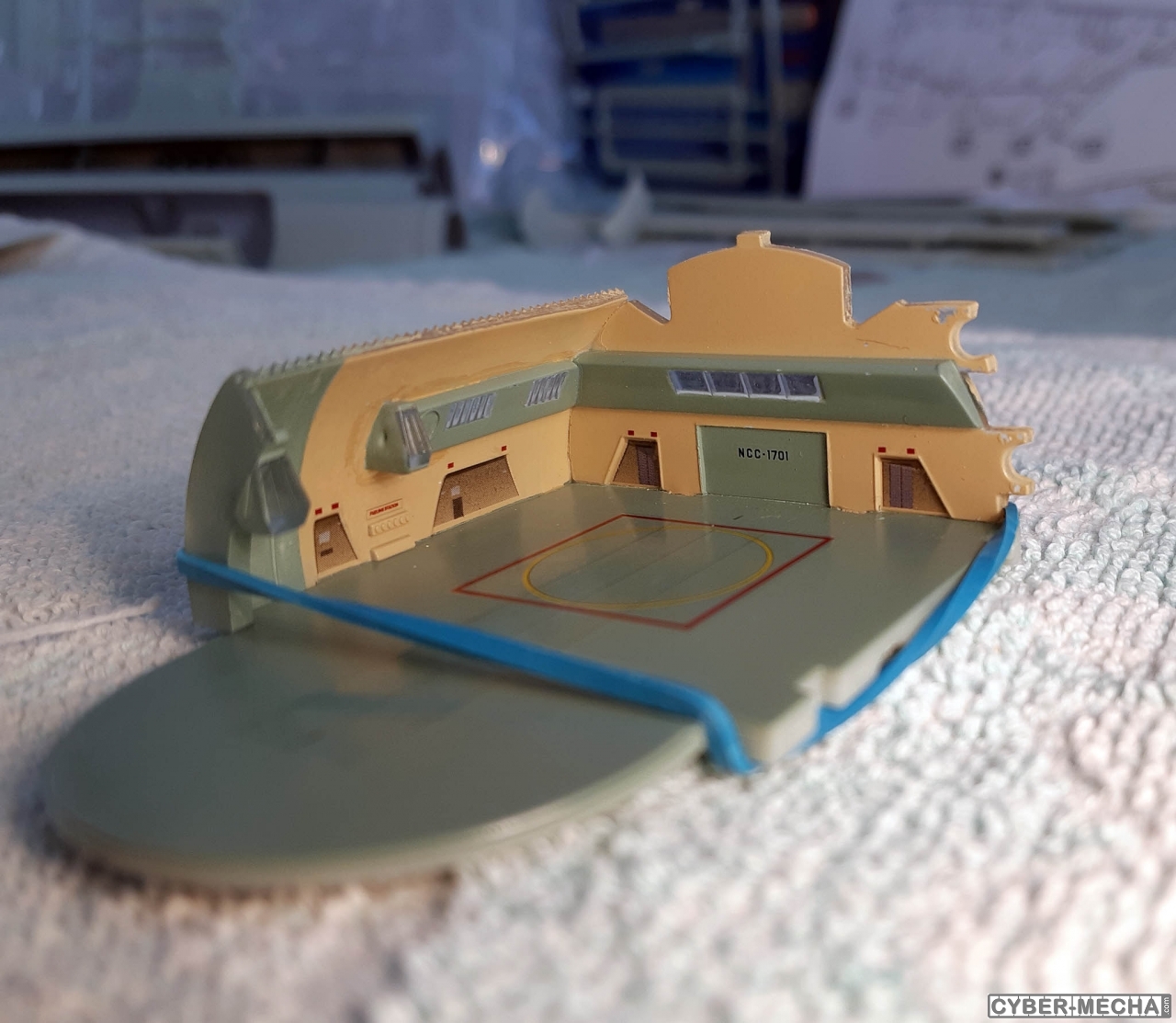

Et la on entame la seule partie vraiment mal foutue   :colere:à la fois du kit plastique et du kit électronique, l'un découlant de l'autre .

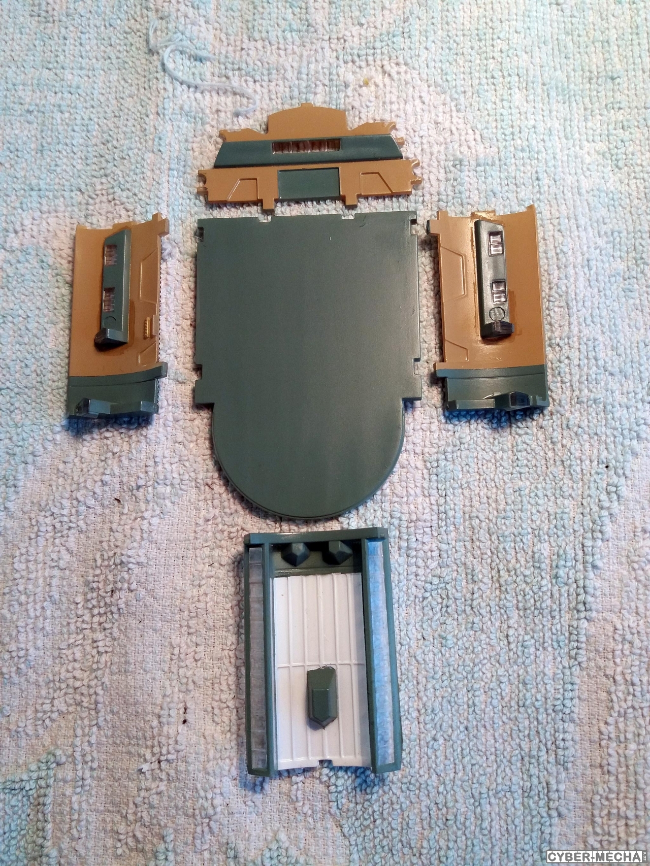

C'est le hangar navette. Le hangar lui-même, pas de soucis, c'est son installation qui demande de jouer de la dremel.  :decoupe:
Sur l'image suivante, c'est pas fini. Il manque encore la peinture noire extérieure et du mastique pour pas voir la lumière passer. Il faut que je pose les plinthes quoi !!
Jean-Noël
et c'est là que ça se complique (un peu) parce que même sans les LEDS qui doivent venir sur les cotés, ça ferme pas. Un peu décevant quand on voit la qualité générale du kit.
Donc il faut enlever de la matière sur tout le pourtour vert puis un peu sur les bords pour arriver bon.
